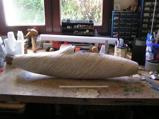

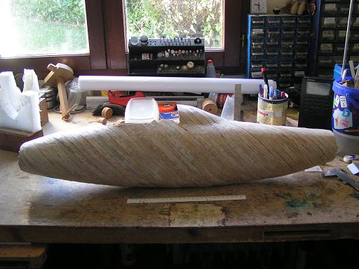

Voila la 3ème couche de Balsa est posée je vais mastiquer juste un voile et ensuite attendre que la poudre soit faite j'arrive à un poids de 672grammes j'ai pesé le balsa posé 129 sur la dernière couche entre la 2ème et la 3ème il y a 204 gr de bois et de colle! ça vous donne une idée je crois que le fuselage fini il sera possible de tirer une expérience de ce type de procédé! je ne veux rien dire de plus, j'ai commencé à découper des rondelles en CP de 15 de 76mm à 25 mm pour préparer le moule conique de la poutre arrière collée entre elle à l' araldite emmanchées sur une tige fileté de 12 mm bloquées par deux contre écrous et mise conique à 2°18 au tour mais vous aurez des photos, mon tour n'est pas assez long de banc donc je vais faire 3 blocs distincts. ça parait peut être flou ou fou à vos yeux mais compte tenus de la méthode de construction employé je ne peut pas faire autrement.
photos de la partie avant Dr et G.

Salut Jean claude ,quelle mastique vas tu utiliser [humm]
MessagePosté le: 28/10/2010 17:21    Sujet du message: Répondre en citant
On ne se rend pas bien compte sur les photos, c'est lisse comment? beaucoup à rattraper avec le mastic?

Pour KIKI mastique type bouche pore pour papier peints ou plus certainement de la vinylique avec 1/5 d'eau (comme le pastaga con MDR ) et du talc le tout passé au pinceau
Pour Marc non c'est peu je ferrais des vues macro demain avant de mastiquer pour que vous vous rendiez bien compte, car les bandes de Balsa ont toutes été coupées dans le même madrier à la même épaisseur elle sont restées à approximativement le même temps dans l'eau javellisé donc les bandes sont posée cote à cote très jointives certaines en séchant on laissées apparaitre un petit jour inférieur à 1mm plutôt 0,5 d'ailleurs.

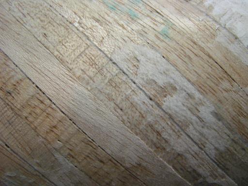

Comme promis je vous met une photo macro d'un point lambda avant ponçage je n'ai pas cherché le meilleur même si je savais que les macro c'est terrible, bon j'ai commencé à poncer avec du papier grain 240 je repasserais un coup au 320 demain j'ai aussi coupé des rondelle de CP de 15 et 18 suivant les chutes dans lesquelles j'ai tapé demain je commence mon empilage et le réglage du chariot porte outil du tour photos à venir! passez un bon Dimanche.

Bravo JC, tes lattes sont bien jointives, après ponçage, ça va être superbe. J'avoue que je ne m'attendais pas à un aussi beau résultat. Je suis bluffé !!

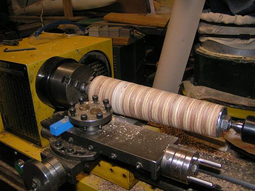

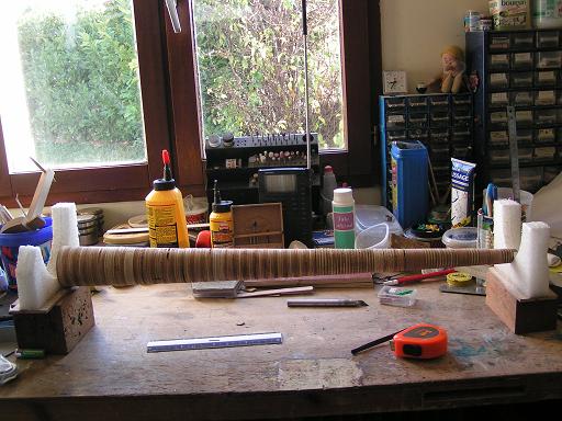

Voila la suite, je viens de réaliser le moule de la partie tubulaire du fuselage, en rondelles découpées à la scie cloche en CTBX 15 et 19mm de récup enfilées sur une tige fileté de 12mm et assemblée en 4 portions de 200mm de long car mon tour ne peut recevoir que 250mm entre pointe! voir photo le cône est de 2°18' calculé, pour l'inclinaison du chariot porte outil. et j'ai mis une journée pour tourner ces 4 tronçons puis enfiler le tout sur une tige fileté de 12mm, collé, serré, à chaque bout. 2 tour de nylon alimentaire, j'ai coupé des feuilles de 1mm de balsa sur 1m50, ça trempe dans la gouttière à balsa et je commence demain ou lundi le Kraft-Balsa-Kraft Balsa-kraft-balsa-kraft, le diamètre de cône commence à 74mm à la plus grosse section pour finir à 25mm, 710mm plus loin (pour 660 mm fini) voila je vous tiens informé de la suite.

MDR MDR MDR MDR
