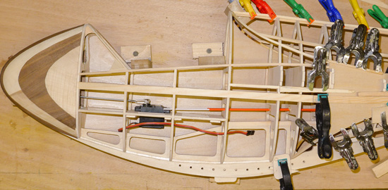

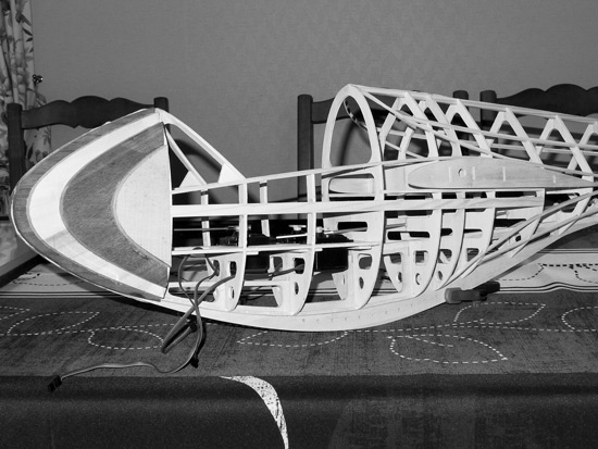

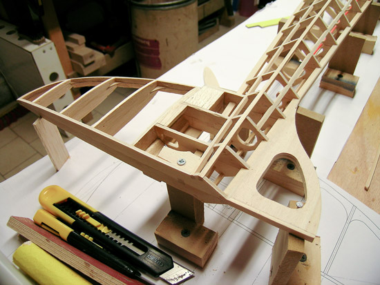

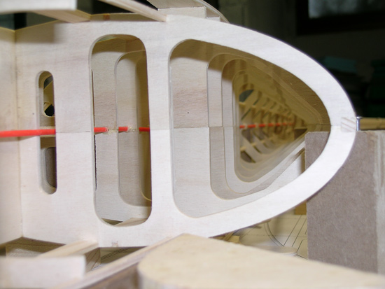

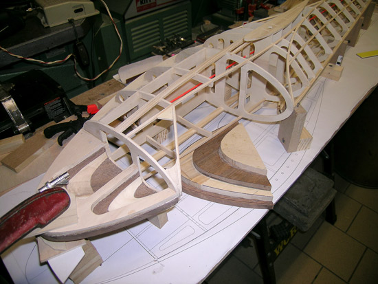

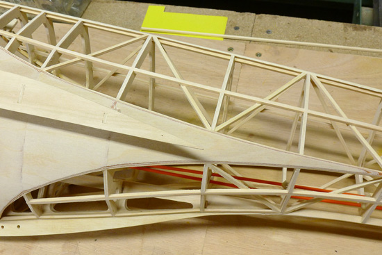

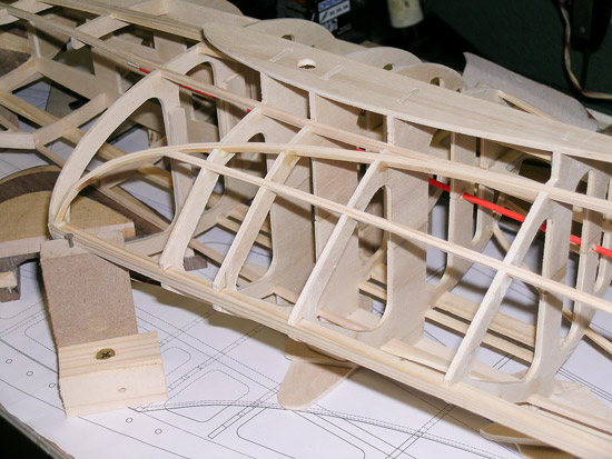

Passons maintenant à l'autre coté du fuselage. L'ensemble est monté sur des plots en médium vissés au chantier à l'aide de petits morceaux de tasseaux.
La dérive et la partie arrière. La nervure de stab n'est pas posée en attendant de recevoir le palonnier de profondeur

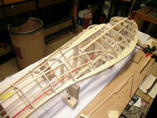

Les dessous de la bête
Et les entrailles de la bête.

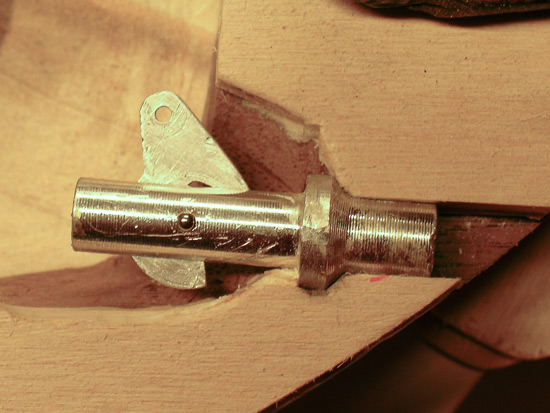

Pour finir, l'implantation du crochet de remorquage.
Il reste un tas de petits détails à faire avant d'attaquer la pose des coffrages. Bientôt le retour des entures.

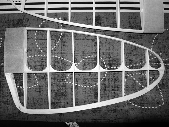

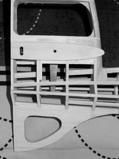

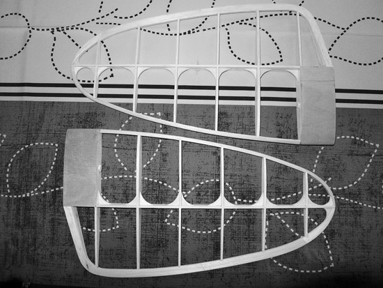

Le stab. Structure classique. Longeron en ctp 3mm, nervures balsa 3mm, BA en lamellé collé 3x 20/10 et 6x 10/10 pour le saumon. BF avec âme ctp 8/10 et balsa 30/10.
Le coffrage est en ctp 4/10 enroulé autour du BA. Comme je n'avais pas assez long de ctp, il y a un rajout avec une enture discrète de chaque coté vers le longeron.
Le support de stab et le palonnier de commande.

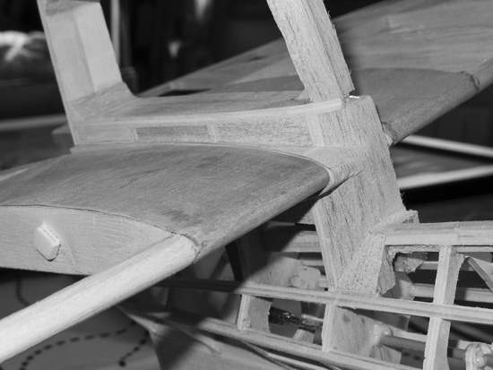

Le stab monté. Seul le coté droit de la dérive est façonné.

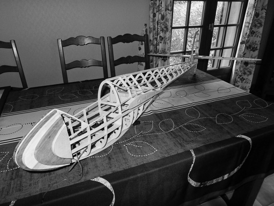

Une vue d'ensemble du fuselage et du stab.

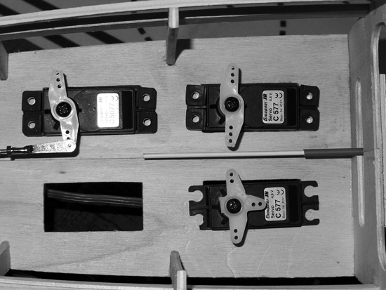

L'avant du fuselage avec les servos.
Implantation radio classique avec direction et profondeur à l'arrière et crochet à l'avant.

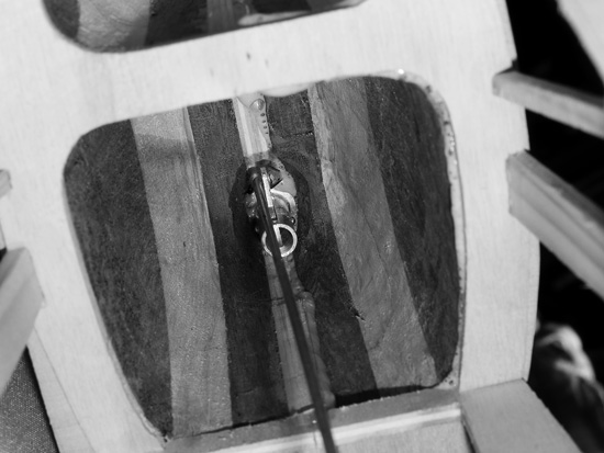

Le crochet au fin fond du bloc de nez. Commande directe par tige acier. Comme ce n'est pas accessible, la commande est simplement pliée à 90°. Elle traverse la partie mobile du crochet et est bloquée par un rondelle soudée.

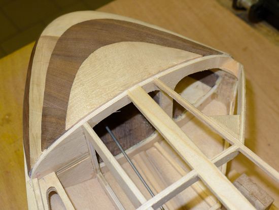

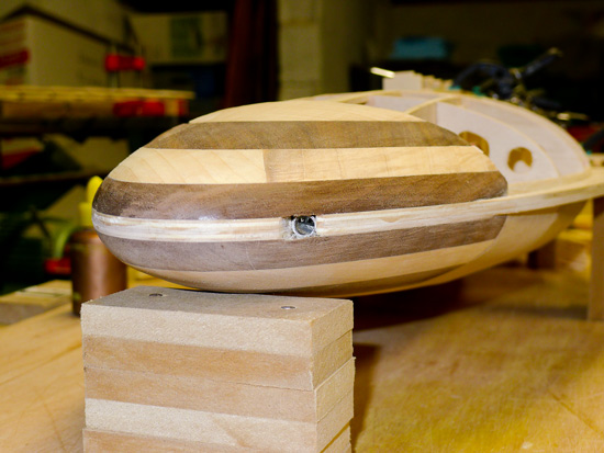

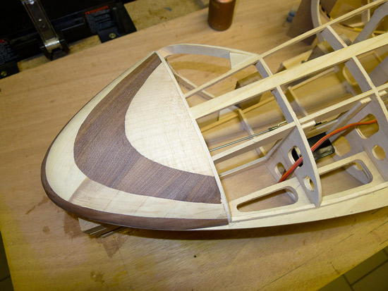

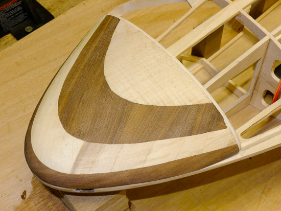

Puisque l'on parle de nez. Noyer, érable, noyer et pour finir érable ondé.
Symétrique, sans bosses Wink
Encore quelques imperfections à corriger, mais ce sera quand le coffrage sera posé.
Regardez bien les entrailles de la bête. C'est la dernière fois que vous les verrez.

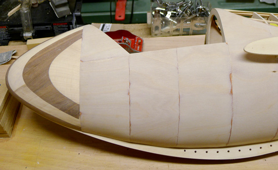

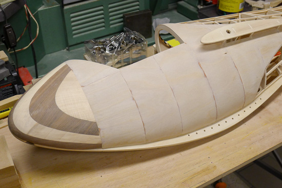

MessagePosté le: 23/03/2011 19:19    Sujet du message: Répondre en citant
Merci à tous pour vos encouragements.

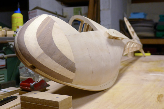

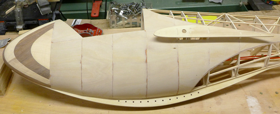

Après un si beau nez, il fallait un aussi beau coffrage. Le voici.
L'autre côté est très légèrement moins beau.

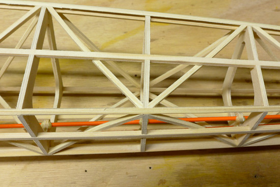

La partie arrière me posait quelques petits problèmes en termes de rigidité.
C'est résolu avec ces petits renforts en diagonale. C'est tout bête, tout simple, mais l'arrière est maintenant beaucoup plus raide en flexion et en torsion. Du vrai béton. Et tout ça en rajoutant seulement le poids de deux baguettes 3x3.
Comme vous pouvez le voir, ils travaillent en flexion en passant derrière le longeron du milieu. Ce n'est pas toujours très simple à ajuster avec toutes ces diagonales, mais avec de la patience on y arrive.
La construction du fuselage touche à sa fin. Les karmans seront terminés et ajustés quand j'aurais les ailes. Prochaine étape, le volet de dérive. Cela ne devrait être qu'une simple formalité. La verrière par contre demandera un peu plus de patience et de doigté. Elle est prévue en trois panneaux développables sur des arceaux en lamellé collé.
Allez, pour le plaisir, encore une avant la suite.
