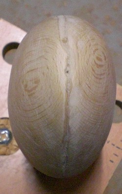

MessagePosté le: 10/11/2010 23:10    Sujet du message: Répondre en citant
Bonsoir ,
Alors pour commencer :non je n'ai pas l'intention de faire un nez en fibre ,sur un planeur de 1942 Evil or Very Mad . Je voulais juste dire qu'étant donné que la fibre et le moulage était ma formation et mon métier pendant 8 ans je n'y vois pas d'intérêt .
Pour ce soir mise en forme du bloc d'hêtre .
Dégrossi sur deux faces au tank ( il faut de gros moyens ,c'est dur comme bois).
Ensuite scie ,rabot et tank pour faire le nez en 3D .Finition a la cale et papier fin .Le contrôle de la forme se fait au toucher .
Début du martelage ce soir mais je me suis dis que j'allais me faire allumer par mes voisins .C'est que ça fait du bruit quand même et après 22h c'est du tapage nocturne Confused
La suite demain si vous le voulez bien...
Tom Zzz

MessagePosté le: 10/11/2010 23:45    Sujet du message: Répondre en citant
Elle est chouette ta forme, Tom.
Vivement la suite, ça m'intéresse bigrement !! [humm]

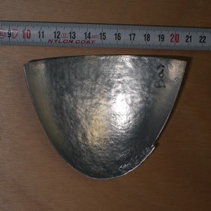

MessagePosté le: 11/11/2010 22:59    Sujet du message: Répondre en citant

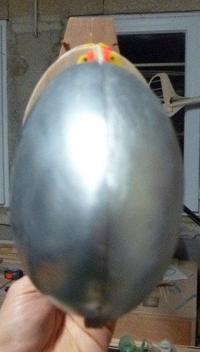

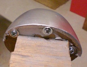

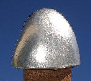

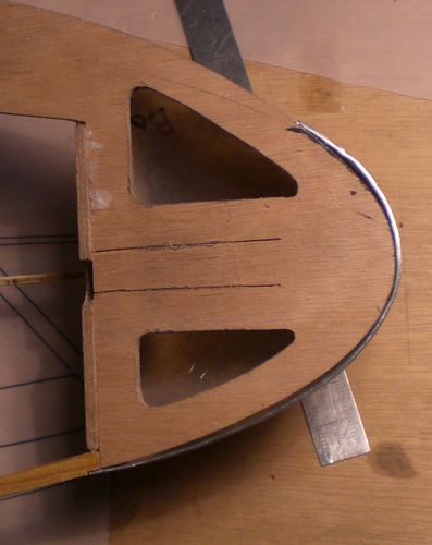

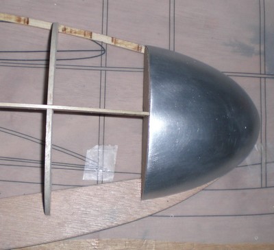

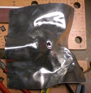

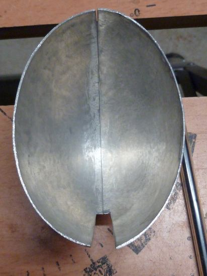

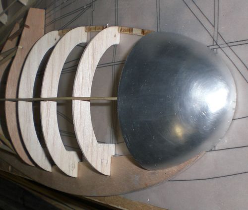

C'est parti mon kiki ,comme l'a demande Jean-Paul voici les photos de la journée ,une par étape [oouf] .Attention c'est du lourd
Première tentative ,faire le nez en un seul morceau et là Crying or Very sad
J'ai voulue aller trop vite et le point de fixation n'as pas tenue ,l'alu s'est déchiré autour de la rondelle /vis .
Du coup je tente par demi coquille et ça va beaucoup mieux .
On voit en bas la frange qui ondule et que l'alu n'épouse par encore bien la forme .
A cette étape j'ai fixé l'alu avec trois vis/rondelles du coté plat du bois .
Puis on continue a frapper avec un bout de manche de pelle Embarassed et j'alterne avec des moments de chauffe . Cinq minutes sur le gaz permet de rendre l'alu plus malléable ,ensuite on frappe de nouveau et quand l'alu commence a devenir plus raide on chauffe de nouveau .
A ce stade la frange est coupé a ras de la forme avec 2mm de marge (on laisse Homer avec ses donuts ).
Après 1h1/2 on obtient ça , attention Cool c'est le ciel derrière et pas une feuille de canson Laughing
Ensuite le tout est poncé a la cale ,puis a la main avec du papier de plus en plus fin , si l'extérieur avait le même rendu que l'intérieur cella aura été superflu .
Reste plus qu'a ajuster sur le fuselage ,ce n'est pas parfait ,il n'épouse pas correctement la forme du ctp . Il y a un jour de 1mm par endroit Sad ,tant pis ça reste comme ça . Sinon je trouve que les lignes filent bien .
Maintenant il ne me reste plus qu'a faire l'autre demi coquille et trouver quelqu'un de compétant en soudure alu .J'ai déjà un début de piste Very Happy .
L'alu utilisé fait 1mm et le fait d'utiliser du bois pour taper permet de garder cette épaisseur de partout ,alors que si on utilise un marteau acier on "l'étale ". La demi coquille fait 20 gr ,du coup ça me fera +- 40gr de plomb en moins a mettre dans le pif .
Bon j'espère ne pas vous avoir ennuie avec toutes les photos .

MessagePosté le: 11/11/2010 23:21    Sujet du message: Répondre en citant
Non, non, ce n'est pas ennuyeux du tout Tom, au contraire, c'est très explicite. Je trouve que le résultat est pas mal du tout. Reste la soudure qui risque d'être délicate.
En tout cas, c'est du bon boulot, [clap] Tom.
MessagePosté le: 12/11/2010 05:39    Sujet du message: Répondre en citant
Hooo super chouette [clap]
Âge: 76 Capricorne
MessagePosté le: 12/11/2010 07:59    Sujet du message: Répondre en citant
Très beau résultat [clap]

MessagePosté le: 12/11/2010 12:09    Sujet du message: Répondre en citant
Chapeau [clap] [amen]
Comme les copains je reste bouche bée. Shocked
Le résultat est digne d'un homme de l'art. Justement en parlant d'homme de l'art, je rentre à l'instant, comme je te l'avais promis de la chaudronnerie de mon collègue. J'ai pris la précaution d'emmener un plan, ce qui est plus explicite que des explications données par téléphone.
Ton magnifique ouvrage confirme les renseignements que je viens de glaner auprès de 3 spécialistes, qui ont étudié le plan du nez de l'AS14:
- en deux moitiés, car la profondeur du nez ne permet pas un emboutissage correct avec les moyens dont tu disposes
- épaisseur 10 à 15/10 sans problème avec un recuit
- marteau bois ou plastique
Quant à la soudure, aucun problème ils se feront un plaisir de souder tes moitiés. Je te donne mon adresse par MP.
Continues, tu es sur la bonne voie Wink

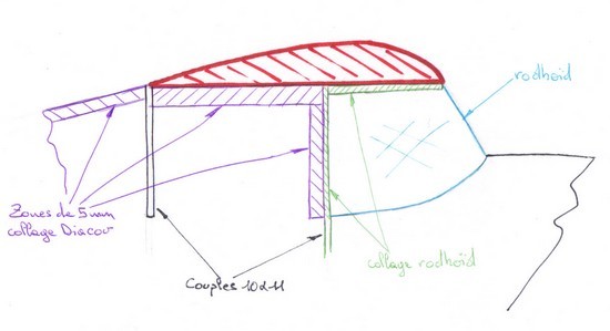

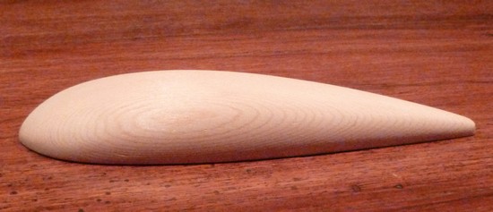

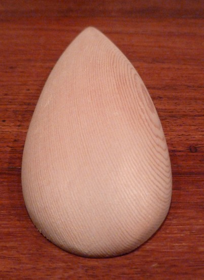

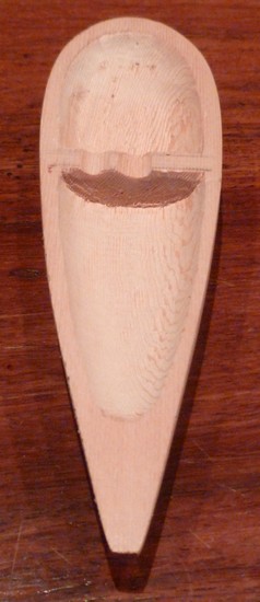

Le haut de la cabine a été taillé dans un bloc de red cedar . La forme s'approche d'une goutte d'eau un peu plate , non pétillante quoi Laughing .
L'intérieur est ensuite creusé a la gouge (qui a fait deux crasses) ,cutter et tambour ponceur . Le poids est de 10gr . Je compte par la suite coller un retour en balsa pour le collage de la verrière et l'entoilage en léger retrait .
A votre avis quel est la hauteur mini pour bien coller le diacov ?
Sur ce bonne soirée et la suite du nez a venir .

MessagePosté le: 25/11/2010 05:57    Sujet du message: Répondre en citant
J'ai pas trop compris pour ton collage de Diacov, sous ce chapeau de verrière tu n'as pas du rodhoïd? bon sinon le Diacov il peut être collé sur 5mm, par contre faut faire gaffe quand on le tend de pas approcher le fer sur cette petite distance de collage ça aurait vite fait de lâcher, mais pour plus de sécurité si t'as 10mm de collage là aucun risque.

Si si Vincent tu as partiellement compris et répondu .
Pour clarifier mes propos j'ai fait un petit croquis a la manière de Jipé mais en moins bien .
Je ne veut pas coller le diacov sur le capot en red cedar ,je pense que ça serra plus jolie si je le colle en retrait .
Tom Zzz

MessagePosté le: 26/11/2010 06:16    Sujet du message: Répondre en citant
oki compris, alors si tu dois entoiler après avoir collé ce dessus de cockpit il vaut mieux que tu ais 8/10mm de bois, c'est plus sûr... mais si tu entoiles avant de le coller, et que tu peux rabattre le diacov dans ce cas 5mm suffisent, par contre attention si tu entoiles avant de coller le dessus de cockpit, que ce bois soit suffisament rigide sinon la tension va te le creuser

MessagePosté le: 05/12/2010 22:54    Sujet du message: Répondre en citant
Bonsoir ,
Comme les températures remontes un peu le garage redevient fréquentable Very Happy . J'en ai profité pour parfaire l'ajustage des deux demis coquilles et pour fabriquer un conformateur pour la soudure . J'espère que ça ira comme ça Jipé , n'y connaissant rien en soudure j'ai fait en sorte qu'il soit possible de commencer par l'intérieur comme par l'extérieur .
Trois photos ( taille normale Wink Laurent ) pour vous donner envie d'en faire vous aussi des nez en alu [humm].
On commence par l'intérieur:
Ensuite sur le fuselage ,désolé pour la qualité d'image :
Et on termine avec le conformateur pour Jipé :
Voila pour ce soir ,Tom Zzz
