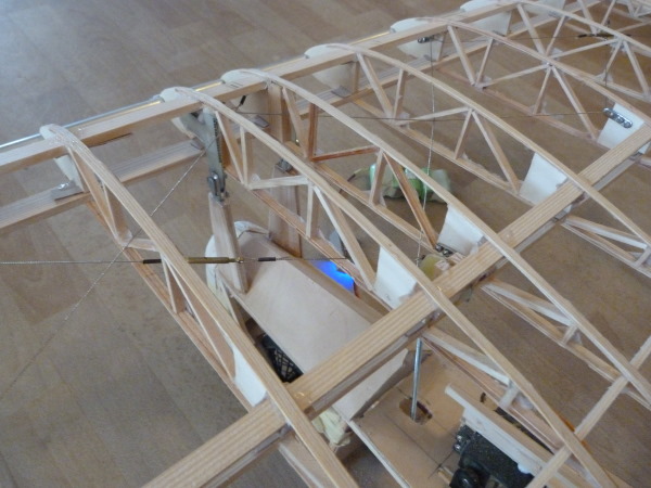

Intéressant ton montage d'articulation !
Un petit ctp de 0,5 enroulé autour en forme de cône pour donner un peu de volume et ce sera top Wink

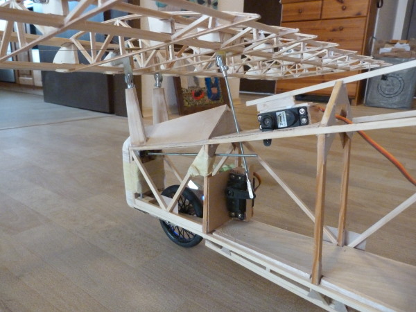

Question : le stabilisateur AV n'est pas positionnée un peu trop haut ?
ça me parait pas tout fait bon par rapport à l'original en proportion ? [humm]
Tu pourrais peut-être le positionner plus bas, il y a peu de débattement et ça ne toucherait pas le fuselage…

Le titre était le premier test.
L'origine était les dimensions approximatives des images.
Le résultat est Je vais essayer 3 cm plus bas.
Maintenant - attends le deuxième essai.

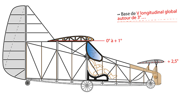

ah ok, c'est "l'angle d'attaque / calage" du stabilisateur avant.
J'ai beaucoup lu ET discuté et au final ce serait entre 2° et 3° positif (par rapport à la ligne plate du fuselage).
Mais ce n'est pas un gros problème à la base, puisque tout le stabilisateur avant bouge, donc tu peux ajuster ensuite si besoin à la radio (trim).
Mais 2 à 3° serait une bonne base de réglage Wink
ça c'est la théorie ; en pratique c'est peut-être différent… verdict après le premier vol Embarassed Laughing

MessagePosté le: 16/03/2025 11:53    Sujet du message: Répondre en citant
« ThomasF » a écrit:
Est-ce que j'ai bien traduit ?
Non, voilà ce que ça devrait être
C'est une approche de réglages de base ; il faudra certainement ajuster.
Le V longitudinal d'un canard est plus important que pour un planeur classique = c'est ce que m'a dit Claude L avec qui j'ai beaucoup discuté sur les formules canards ; tout cela reste à affiner / modifier si besoin après le test du premier vol… Wink

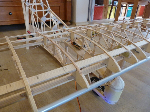

Tu en est déjà là !!!!! mais tu construit même la nuit !!!! H 24 Shocked Laughing
Pour l'aile avant, si besoin de + de débattement*** tu peux couper en V pour descendre encore + bas…
*** mais ça devrait être suffisant ?
Je trouve que tu as une surface d'ailes / largeur importante… trop ?
Sur les photos le bord AV est presque aligné au couple ; là tu est très en avant [humm] tu verras…
Super le pilote, parfaitement en proportion !
