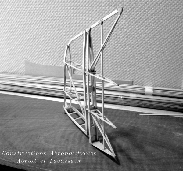

Salut !

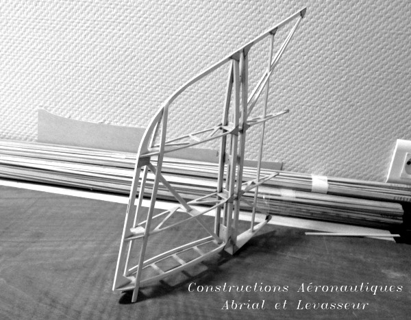

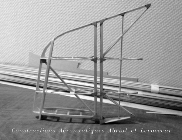

Suite de la construction...
La dérive n'attend plus que le coffrage du bord d'attaque et le câble du bord de fuite. [scie]
comme j'avais du temps, j'ai kikifié les photos Very Happy [good]
MessagePosté le: 11/01/2017 14:36    Sujet du message: Répondre en citant
Sympa ton kikifiage Laughing

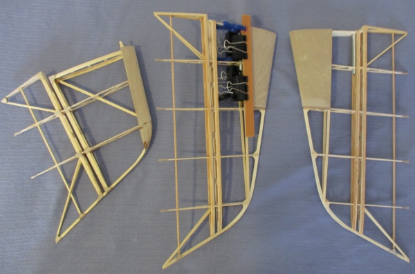

MessagePosté le: 30/01/2017 12:55    Sujet du message: Répondre en citant
Salut !

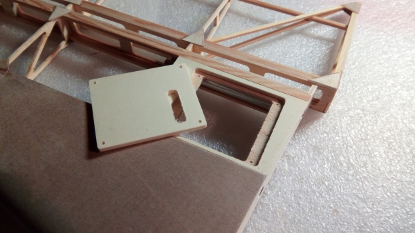

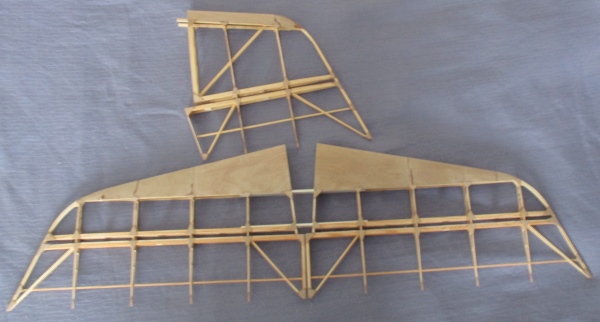

Les deux profondeurs avant coffrages.
Deux clés carbone de 8mm relieront ces deux parties. Le volet de profondeur est en deux parties actionnées chacune par un servo fixé dans la partie fixe.

MessagePosté le: 30/01/2017 13:10    Sujet du message: Répondre en citant
Tu t'es pas trompé, on dirait deux dérives MDR

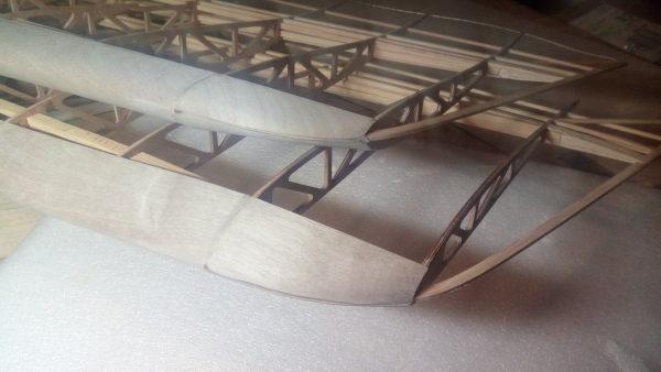

La suite...
Début de coffrage (à la colle blanche et un peu à la cyano Rolling Eyes ...)

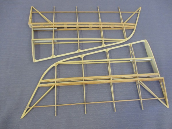

MessagePosté le: 12/02/2017 15:54    Sujet du message: Répondre en citant
Salut !
Bon, j'arrive au bout de ce que je peux faire dans mon atelier du moment.
Il me manque un peu de matière première pour finir et surtout l'arrière du fuselage qui n'est pas encore construit.
Il reste encore l'installation des deux servos de profondeur, les articulations des volets et la pose des câbles de bord de fuite.

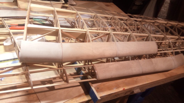

Travail sur les ailes. Début du coffrage des bords d'attaque

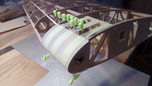

Âge: 60 Sagittaire
MessagePosté le: 17/03/2017 21:29    Sujet du message: Répondre en citant
Salut !
Suite du coffrage sur les deux ailes en même temps. Je pose les panneaux à la colle blanche réactivée à chaud. C'est très facile et surtout, ça permet de repositionner au cas où.

MessagePosté le: 18/03/2017 09:08    Sujet du message: Répondre en citant
Superbe Fred Very Happy
Bizz
Âge: 75 Poissons
MessagePosté le: 18/03/2017 11:04    Sujet du message: Répondre en citant
Cool Chouette le coffrage Fred [good2]
Signé les copains
MessagePosté le: 18/03/2017 11:34    Sujet du message: Répondre en citant
Facile !! on échange ? MDR Wink

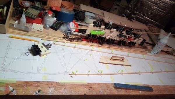

MessagePosté le: 23/03/2017 20:09    Sujet du message: Répondre en citant
Salut !
Ca y est ! Je suis arrivé aux saumons.

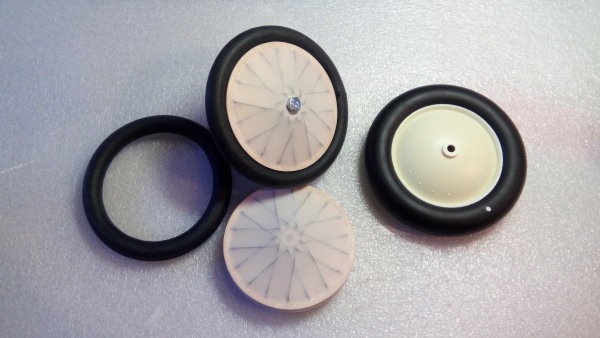

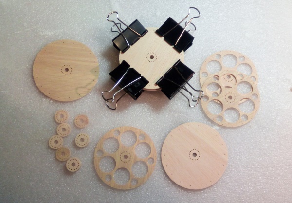

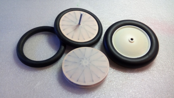

Pendant que la colle sèche, début de fabrication des roues en tôle avec des rayons habilement réalisées en bois... [scie] [rabot]

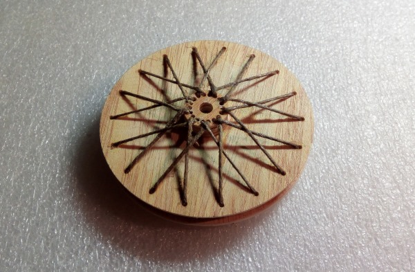

MessagePosté le: 01/04/2017 10:36    Sujet du message: Répondre en citant
Salut !
Les roues avancent. Les rayons sont simuler avec de la ficelle (genre ficelle de cuisine de couleur marron, assez rigide en sisal). L'avantage, c'est qu'une fois enduite d'enduit cellulo, elle devient très rigide.
Les support de servos de profondeur sont en place, les guignols vont suivre.
MessagePosté le: 01/04/2017 12:17    Sujet du message: Répondre en citant
Marrant l'idée en ficelle, pourquoi pas Very Happy tu arrives a faire passer la ficelle en 1 seul bout?
Âge: 60 Sagittaire
MessagePosté le: 01/04/2017 13:10    Sujet du message: Répondre en citant
Salut Vincent !
J'ai fait passer la ficelle en deux fois. En faisant le tour, en passant par les trous, il y a un premier enroulement et un autre, en croisant les fils pour avoir les bons passages de rayons, dessus et dessous. Les deux cotés de la roues se font en même temps et ça tombe pile poil. J'ai rabouté les extrémités des ficelles dans un trou du moyeu.
Vu la rigidité de la ficelle, j'ai presque envie de refaire des roues sans le voile central en bois... [humm]
Âge: 60 Sagittaire
MessagePosté le: 01/04/2017 21:17    Sujet du message: Répondre en citant
Salut !
Les roues presque finies. Il manque encore les axes et un coup de vernis.
Comparées aux Airtop prévues à l'origine, je trouve qu'elles font bien le change... et au niveai poids, au pif, c'est moins de la moitié.
Par contre, je viens de m'apercevoir que j'ai fait deux roues gauche !!! Shocked Mad [argh]
Faut que j'en refasse une ! Evil or Very Mad
