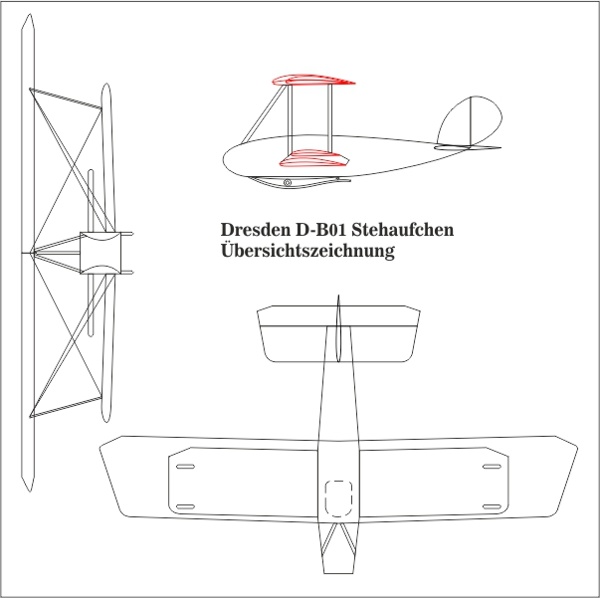

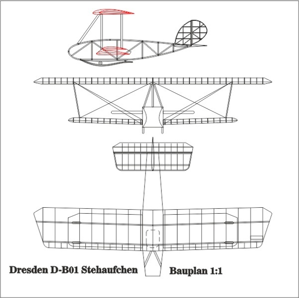

Ich weiß ja,
ich bin ein bisschen verrückt MDR MDR
Aber ich konnte es nicht lassen
Übersichtsplan Wink
Fast fertiger Bauplan Cool Cool
Rippen hab ich noch keine gezeichnet, da Johannes sich noch unsicher ist
mit dem Tragflächenprofil Wink
Gruß Olli

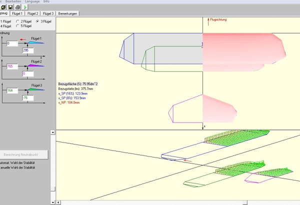

So,
hab da schon mal den Schwerpunkt errechnet Wink
Gruß Olli
