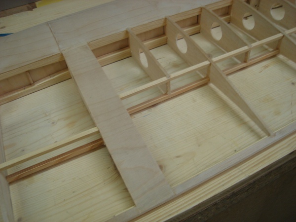

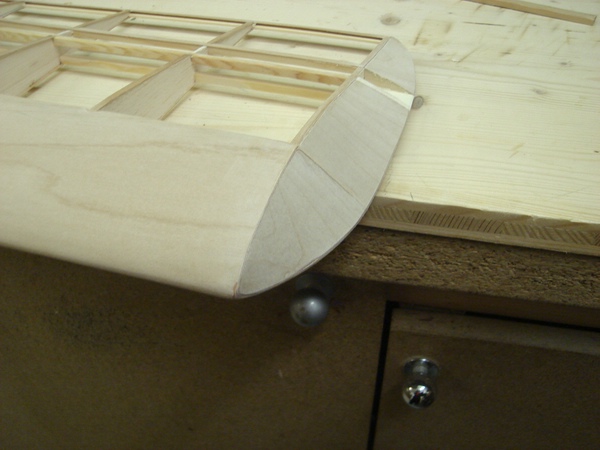

MessagePosté le: 19/11/2016 18:48    Sujet du message: Répondre en citant

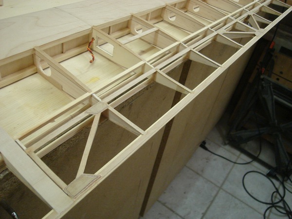

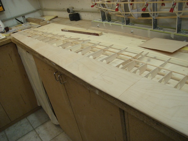

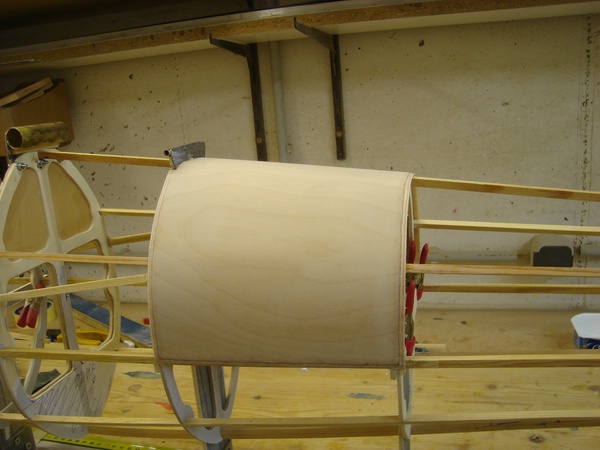

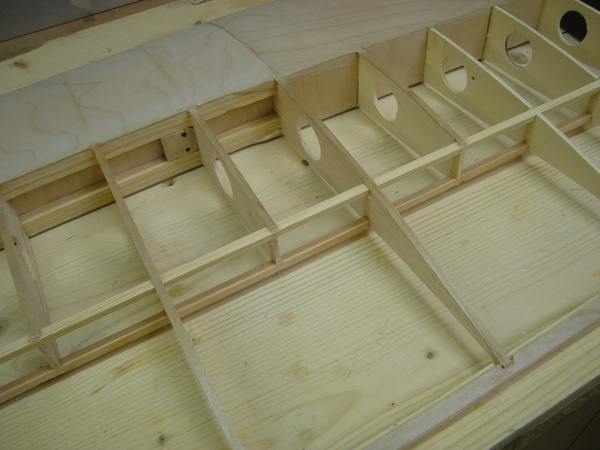

Es ist schon wieder einige Zeit vergangen-aber ich war fleissig.
Nasenbeplankung (0.6mm)aufgebracht, Aufleimer (sehr mühsam,da man kaum was von der Arbeit sieht-aber dannach sind die Balsarippen endlich stabil)und Randbogen gebügelt.
Jetzt kann sich beim Flügel nichts mehr verziehen und man kann langsam im Kopf die Befestigung am Rumpf planen.Der ist ja noch weiches unstabiles Gerippe Sad Sad

MessagePosté le: 20/11/2016 18:50    Sujet du message: Répondre en citant
Hallo Wolfgang,
das ist ja wie immer sauberste Arbeit. [clap] Hast Du die Beplankung vorgebogen und machst Du sie vor dem Aufbügeln auch noch aussen nass? [humm] Ab und zu wird bei mir das Holz nach dem Aufbügeln spröde [argh].
Manfred
Wolfgang
Inscrit le: 15 Déc 2009
Âge: 68 Poissons
MessagePosté le: 20/11/2016 19:57    Sujet du message: Répondre en citant
Man muss immer schön von aussen wärend des Bügelns anfeuchten und darf ja nicht zu heiss werden.Folienbügeleisen geht optimal.Haushaltsbügeleisen verwende ich nur zum altes Holz oder verpatzte Felder wegzubrennen.Stinkt fürchterlich-geht aber gut-sogar bei Balsarippen.

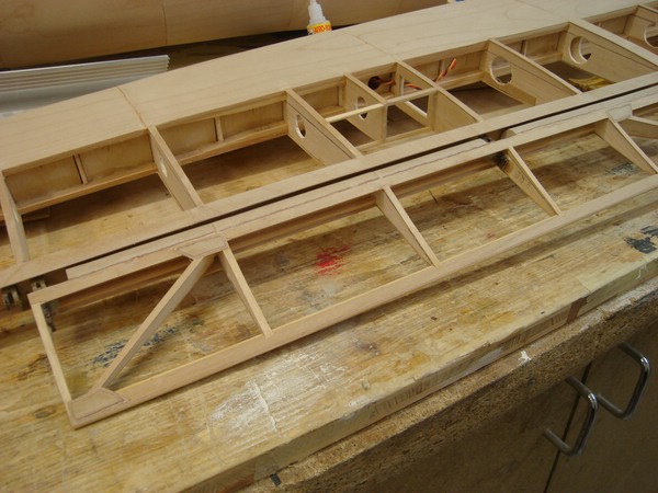

Ein weiteres Monat ist vergangen.
Weihnachtsstress, doch ein wenig weitergebaut habe ich.

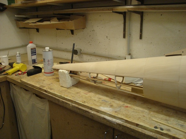

MessagePosté le: 30/01/2017 18:39    Sujet du message: Répondre en citant

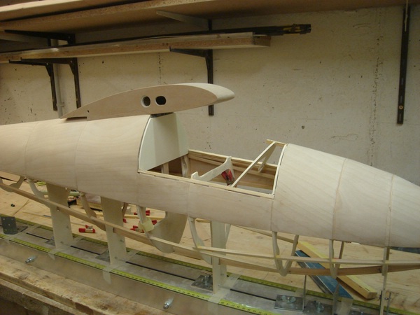

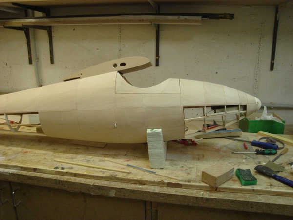

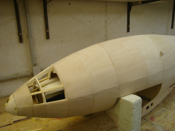

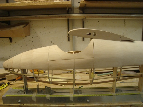

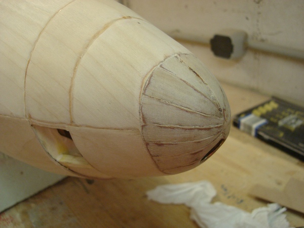

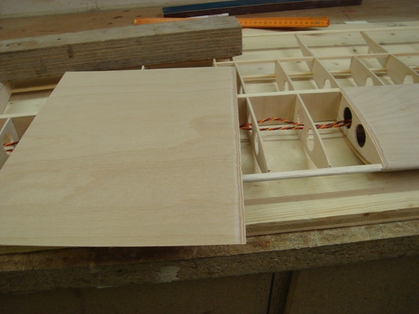

Sporn ala Laco

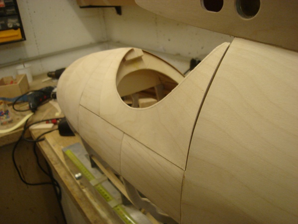

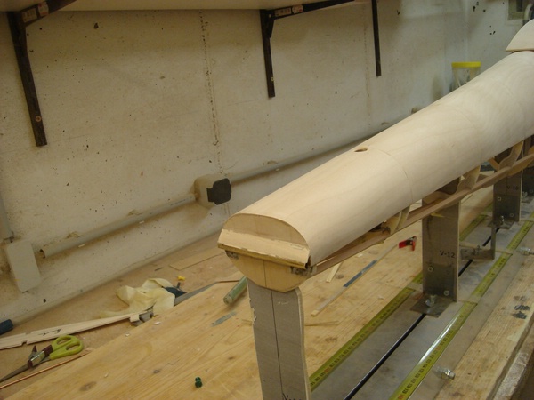

Die Rumpfbeplankung ist schon fast zu-bis auf einen kleinen Platz für weiteres Blei nach dem Auswiegen.
Die Rumpfnase werde ich natürlich noch verschönern-kommen 0,4er Sperrholzstreifen darauf

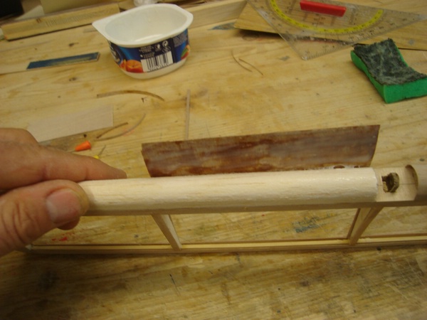

MessagePosté le: 07/05/2017 14:46    Sujet du message: Répondre en citant
Hab schon lange nichts mehr von meinem Sturmvogel gezeigt.
War aber trotzdem fleissig.

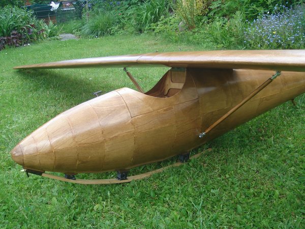

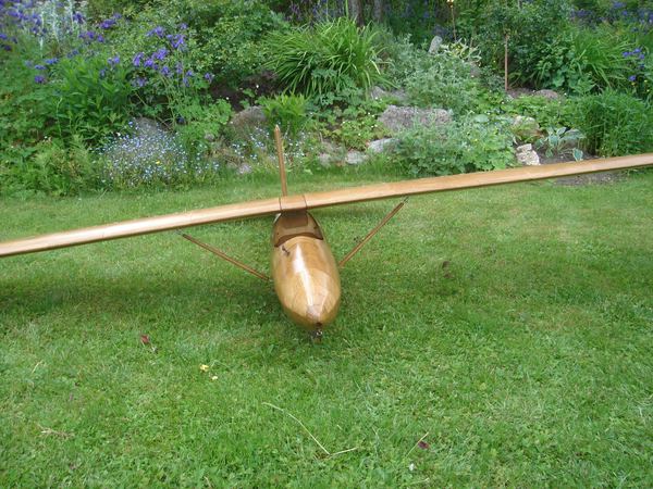

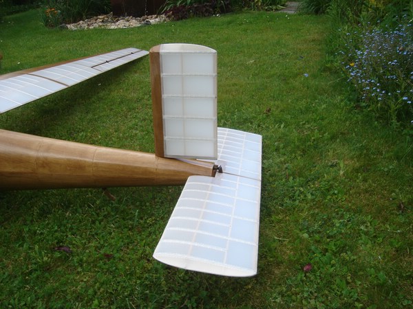

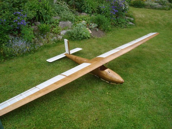

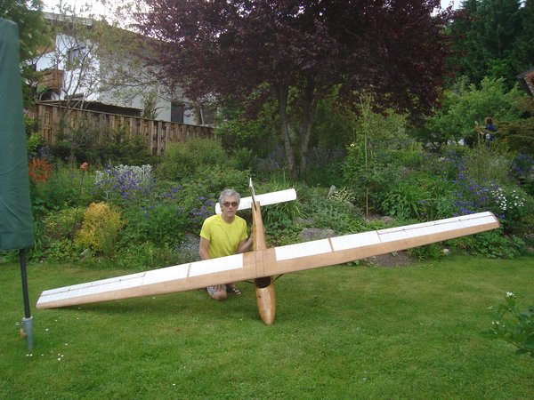

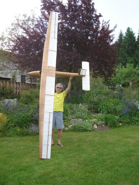

MessagePosté le: 22/05/2017 15:17    Sujet du message: Répondre en citant

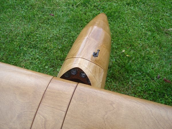

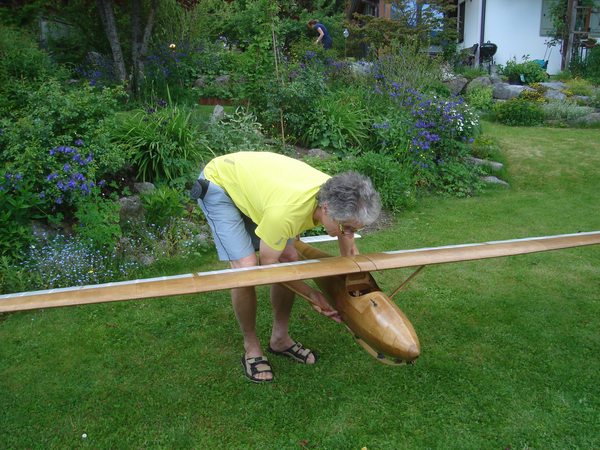

Fotos vom momentanen Bauzustand.Es fehlen noch die Gurte,der Pilot,die Schriftzüge und Präsentierständer und Verpackung-also bis Vauville sicher zu schaffen Very Happy Very Happy
Âge: 63 Scorpion
MessagePosté le: 22/05/2017 16:24    Sujet du message: Répondre en citant
Superbe travail Wolfgang, bravo [clap] [clap]
Wolfgang
Âge: 68 Poissons
MessagePosté le: 22/05/2017 19:04    Sujet du message: Répondre en citant
Merci Very Happy
Stephan
Âge: 67 Bélier
MessagePosté le: 22/05/2017 19:56    Sujet du message: Répondre en citant
Shocked Shocked Shocked whoooww, super Teil Wolfgang [clap] [amen] [bave]
Stephan
Âge: 66 Sagittaire
MessagePosté le: 23/05/2017 05:50    Sujet du message: Répondre en citant
Hi Wolfgang ,
ein wunderschönes Fluggerät hast Du da erschaffen [amen] [amen]
und einen traumhaften Garten habt Ihr da [good] Very Happy
LG Johannes
