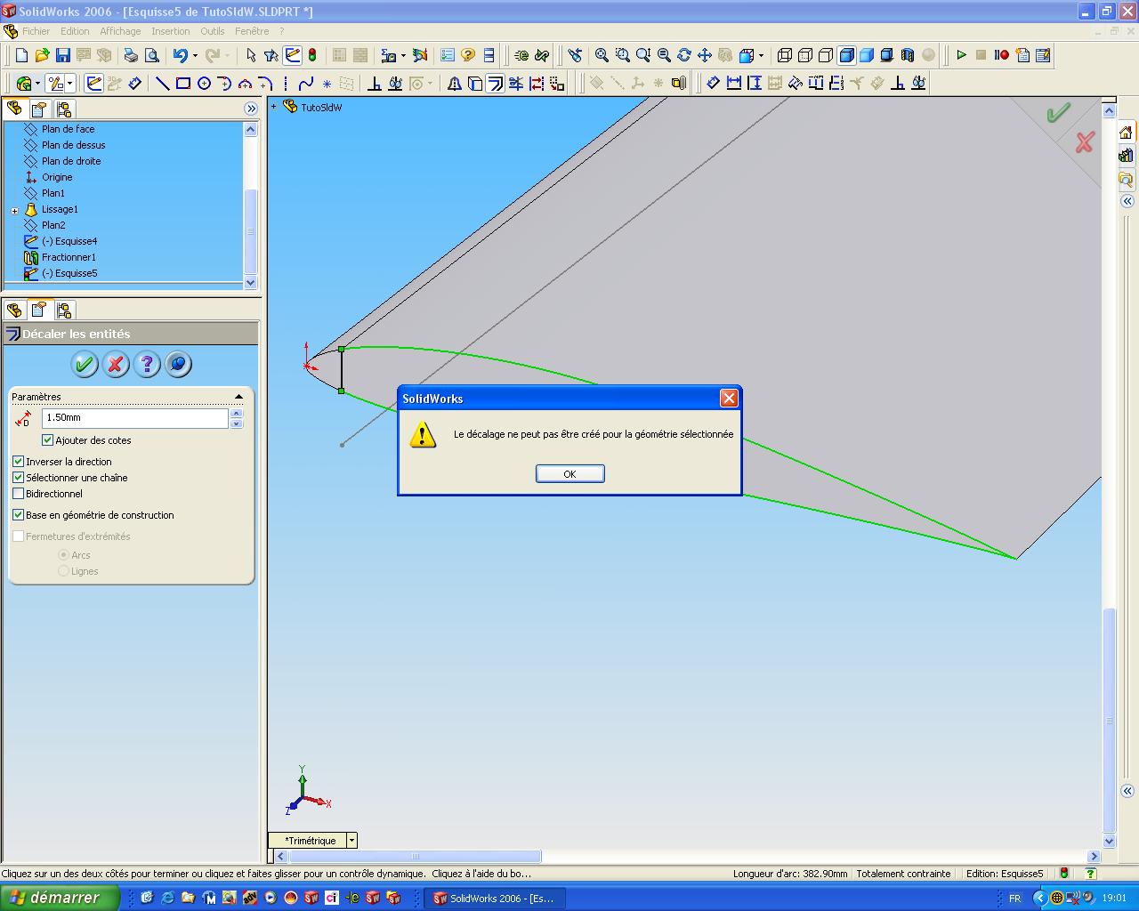

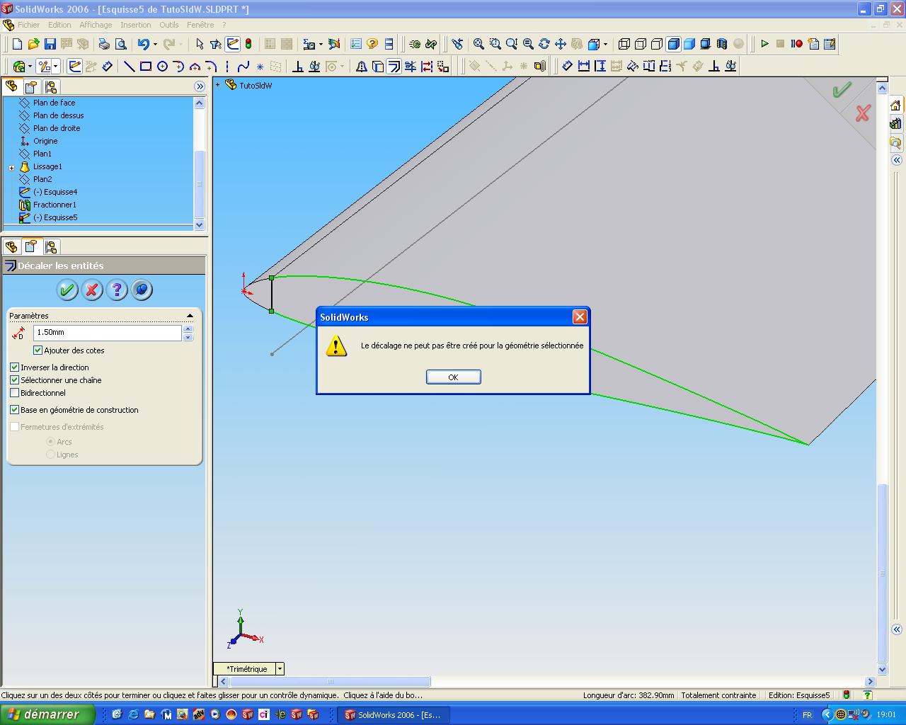

MessagePosté le: 16/10/2006 21:42    Sujet du message: Répondre en citant
Salut Guillaume,er entit
J'ai remis le tutoSldW à jour.
J'ai commancé de tester ton tuto. Ton profil c'est MS retro, si le profil n'est pas coupé au BF, avec selection chaine, on ne peut pas faire décaler les entités. Sinon faire avant un enlévement de matière-lissage pour couper le BF.
A+ Didier

MessagePosté le: 16/10/2006 22:04    Sujet du message: Répondre en citant
Hugh,
je ne comprends ps ce que tu demandes, scuse, j'ai la comprenette un peu en retrait ce doit etre le début de grippe;
je réponds sur ce que j'ai cru comprendre,
c'est un MS retro, que j'ai épaissi par l'extrados car il ne faisait que 0.5mm je l'ai passé à 2mm

MessagePosté le: 17/10/2006 18:11    Sujet du message: Répondre en citant
Salut Guillaume,
Avec un profil E201, impossible de faire le décalage. Une copie d'écran valant mieux q'un long discours.
A+ Didier
 Taille du fichier:  137.03 Ko
 Vu:  654 fois

MessagePosté le: 17/10/2006 18:42    Sujet du message: Répondre en citant
tu peux l'envoyer? que l'on soit plusieurs à chercher la solution!
a+ Guillaume
Un professionnel n'est qu'un amateur évolué!

DBa
Inscrit le: 13 Aoû 2006
Localisation: GY
MessagePosté le: 18/10/2006 16:06    Sujet du message: Répondre en citant
c'est tout a fait normal, le décalage d'entité ne fonctionne qu'avec des chaines "ouvertes" et non des structures fermées comme le laisse le suggerer tes 2 splines intrados extrados.
DB.
DidierB
Inscrit le: 27 Jan 2006
Localisation: Royan 17200
Âge: 78 Bélier
MessagePosté le: 18/10/2006 17:13    Sujet du message: Répondre en citant
Le décalage fonctionne vers l'exterieur, si on coche inverser la directtion, message d'erreur. Jai le même problême avec ma méthode pour faire une coque suivant l'épaisseur du profil. je pense que cela provient de l'angle du BF trop aigu.
A+ Didier
DBa
Localisation: GY
MessagePosté le: 18/10/2006 17:25    Sujet du message: Répondre en citant
Peut tu essayer de décaler dabord ta spline d'extrados puis ensuite celle d'intrados?
DB.
DidierB
Âge: 78 Bélier
MessagePosté le: 18/10/2006 20:06    Sujet du message: Répondre en citant
Impossible de déplacer la spline d'intrados ou d'extrados seule.
A+ Didier
asw15
Inscrit le: 24 Jan 2006
Localisation: au coeur des pyrénées
MessagePosté le: 18/10/2006 20:24    Sujet du message: Répondre en citant
hello,
j'ai rencontré ce pb sur les décalages de spline vers l'interieur dés que le rayon est trop faible il ne sait plus faire, mais c'est pas grave pour notre apprlication on n'en a pas besoin, j'ai modifié ton fichier ainsi:
ouvrir une esquisse sur la nervure d'emplanture,
cliquer sur la nervure (elle devient verte) et sur convertir les entités
tracer un ligne horizontale passant par la pointe avant du profil et le bf
cliquer sur la spine et lui enlever ses contraintes (sur arète ou un truc comme ça) de noir (totalement contrainte) il faut qu'elle devienne bleue
ajuster l'intrados de la spline à la ligne horizontale
quand il ne reste que l'extrados, on peut faire le décalage,
ensuite on peut la prolonger jusqu'à la face d'appui de la baguette de ba
ensuite faire la meme chose sur une autre esquisse pour l'intrados,
et traiter la fin des coffrages selon le choix que tu fais mais toujours en créant la geometrie qui te manque avec "convertir les entités" sinon ça fait des resultats inattendus.
pour ton 2° fichier avec le bout de surface qui te gène, je pense que au lieu de recréer avec 'convertir les entités' le bout de géométrie qui te manquait pour le ponçage du coffrage tu as tracé une droite et il te reste une fine couche de matière, parceque j'ai l'impression que tes surfaces étaient bien cachées mais j'ai regardé ça vite fait au boulot ,mon pc sw à la maison est en rade.
a+ Guillaume
