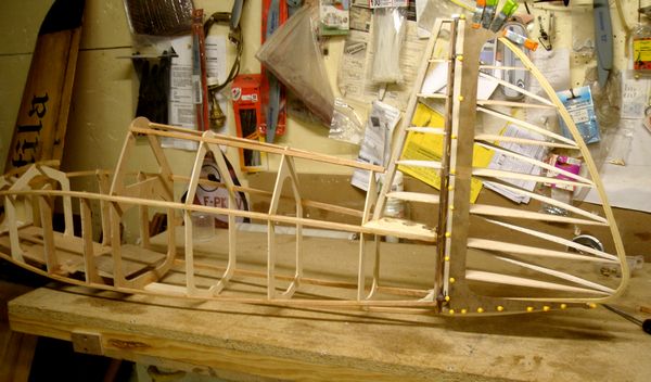

Installation de la commande de direction avec la platine pour le palier de palonnier intermédiaire.
Fabrication du palonnier intermédiaire avec son palier en laiton...

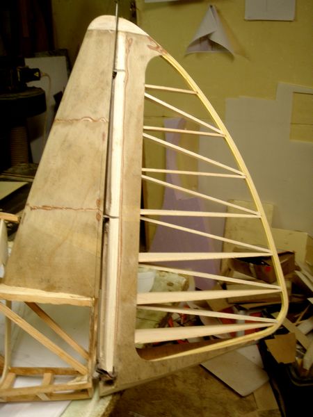

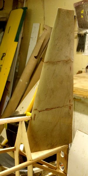

Fabrication du volet de dérive, avec le bord de fuite en lamellé-collé et les nervures.
Montage de l'ensemble
Demain, mise en place des obliques et début de coffrage du fuselage.

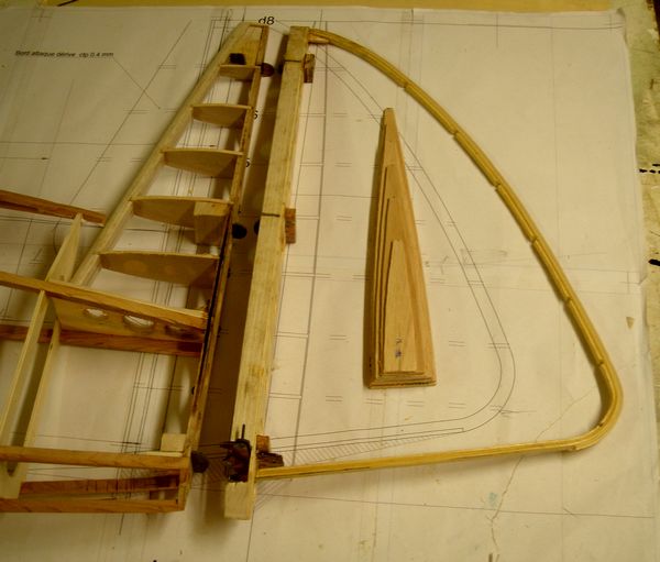

MessagePosté le: 08/06/2014 20:56    Sujet du message: Répondre en citant

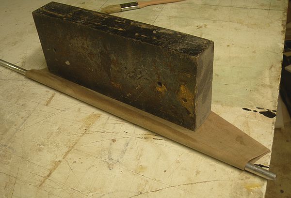

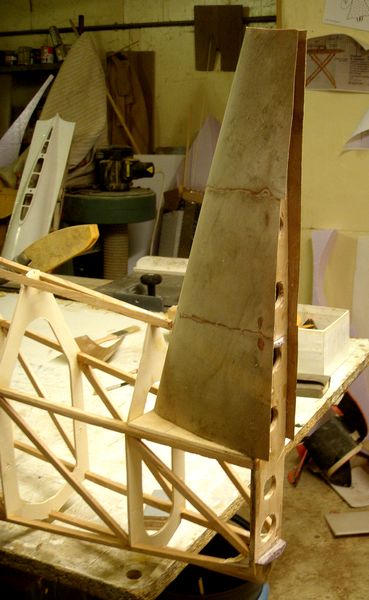

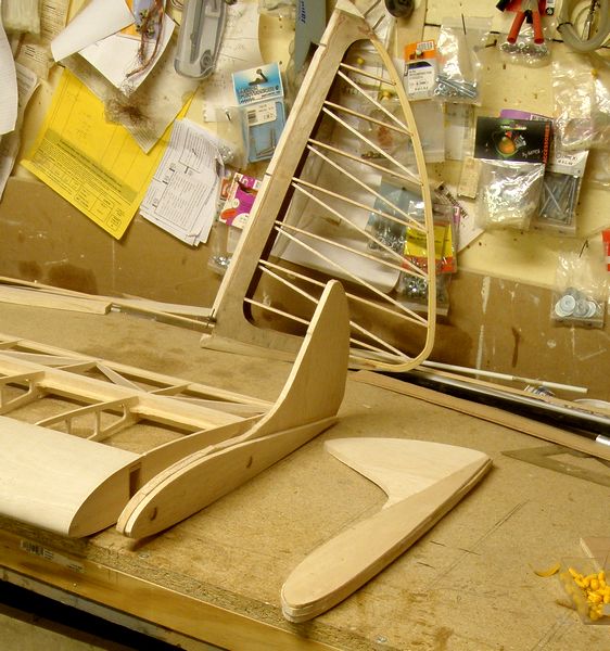

Fabrication du dispositif de démontage du volet de dérive indépendant du guignol
Assemblage des éléments du volet de dérive, installation des charnières, coffrage sur la face gauche.

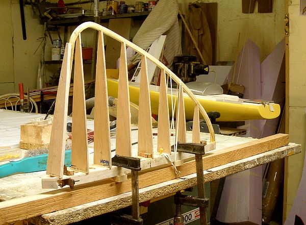

Cintrage du coffrage d'aileron de dérive à l'ammoniaque
Demain, la suite, il reste du pain sur la planche Wink

Coffrages en tous genres, volet de dérive.
Trésillonnage des flancs puis coffrage en trois segments de l'aileron :

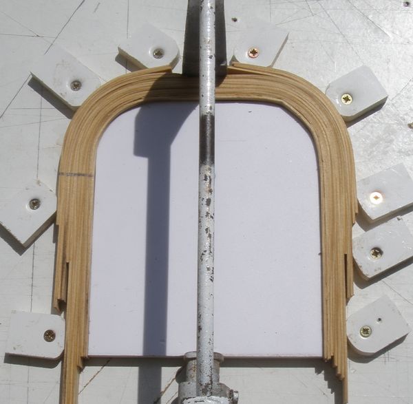

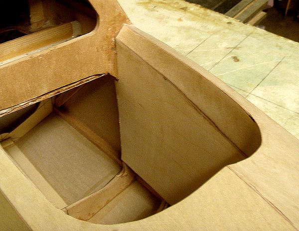

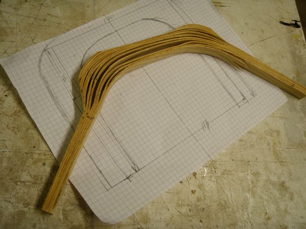

Préparation de la préceinte de cockpit en lamellé-collé de pin
Après bain dans une solution d'ammoniaque, mise sur forme et séchage.
A faire à l'extérieur...Crying or Very sad Crying or Very sad Crying or Very sad

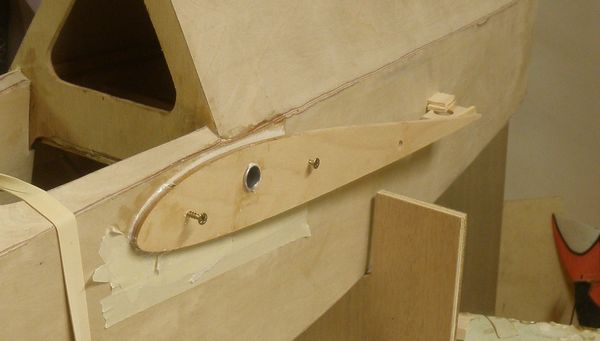

En attendant, encore une petite heure dans mon antre pour les mesures et découpe de l'entretoise associée au fourreau de clé d'aile.

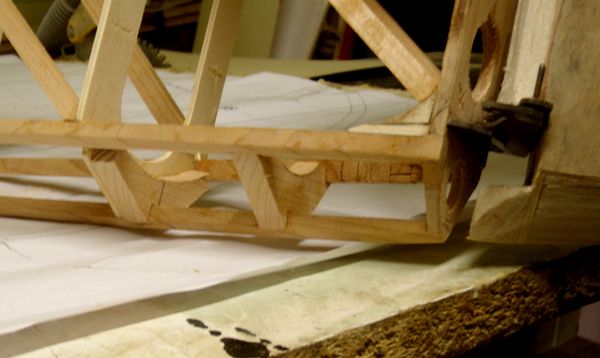

MessagePosté le: 12/06/2014 20:33    Sujet du message: Répondre en citant

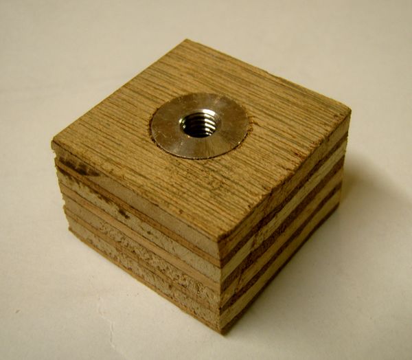

Pose de l'entretoise supportant le fourreau de clé, collage époxy micro ballon, silice colloïdale
Le lamellé-collé n'a pas du tout aimé l'étuvage... Confused
En conséquence, plan B, coffrage interne du cockpit
Pose des renforts de support de béquille arrière

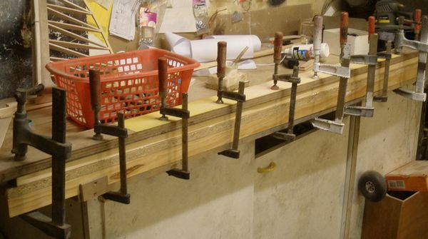

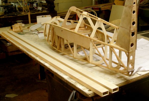

Collage et mise sous presse du longeron caisson, spruce et âmes en CTP 10/10

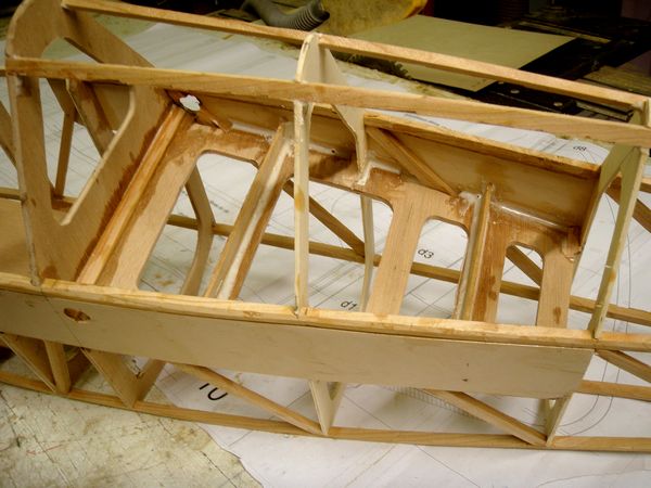

MessagePosté le: 13/06/2014 20:06    Sujet du message: Répondre en citant

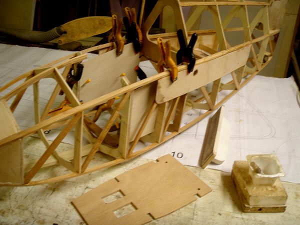

Ce matin, libération du deuxième longeron de ses presses,
léger et solide Cool

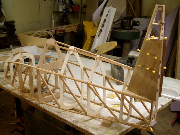

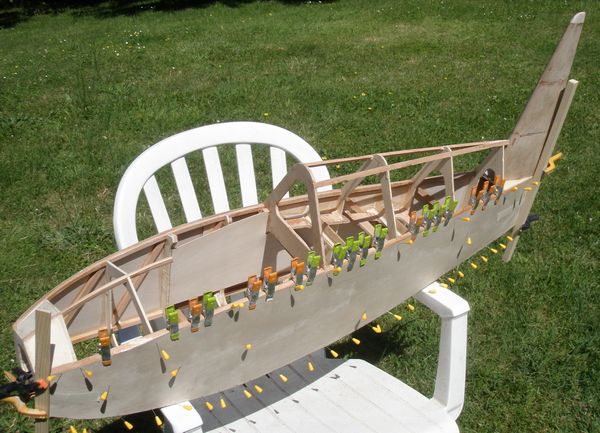

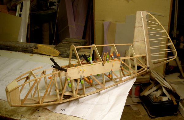

Montage des bordés verticaux de fuselage
Puis montage du premier bordé de fond
Puis montage du deuxième bordé de fond

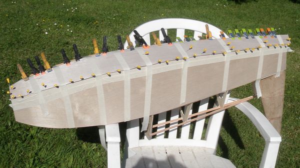

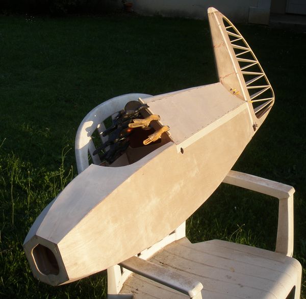

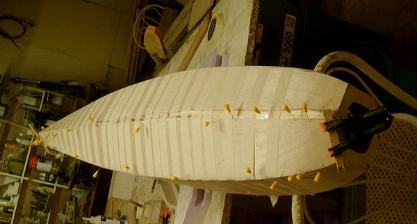

Le chantier avance, coffrage des bordés supérieurs
Véritas a envoyé Gustave pour le contrôle qualité
Ce dernier s'acquitte de sa mission en vrai pro Laughing Laughing Laughing

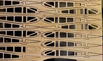

Demain, fraisage CNC des nervures

Confection du patin avec un lamellé-collé trois plis de frêne charentais, collage à l'époxy-silice colloïdale, mise sous presse.
Où est passé Gustave ?....j'espère qu'il n'est pas dedans... [confus]
Doublage du cockpit,
Finition du raccord du pied de dérive

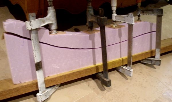

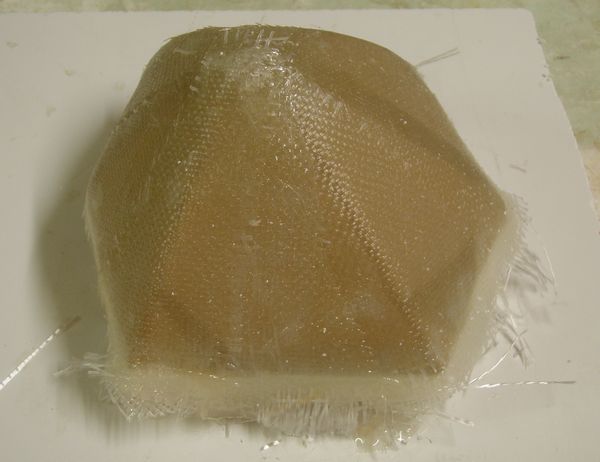

Et pour finir, façonnage du master en roofmat pour faire le nez par technique du moule perdu
Demain, découpe CNC avec le sympathique trio fraiseur de Saucats-Léognan

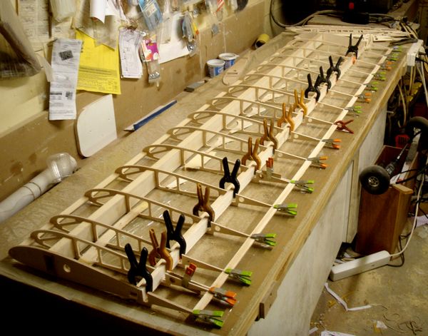

MessagePosté le: 19/06/2014 20:10    Sujet du message: Répondre en citant
Ah pour fraiser, ça a fraisé du côté de Saint Selve Very Happy
C'est tout de même le résultat d'une journée de travail pour mon frère et ses deux copains [amen]
De retour en Charente, petits ajustages, préparation du chantier et aujourd'hui, assemblage de l'aile droite.
Finition du patin du patin en trois plis de lamellé-collé de frêne.
Demain, assemblage de l'aile gauche... Very Happy

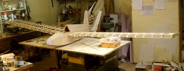

MessagePosté le: 20/06/2014 17:25    Sujet du message: Répondre en citant

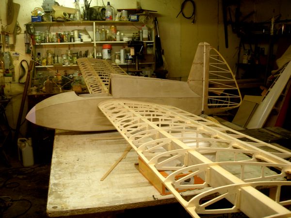

Belle journée ça avance, deuxième aile assemblée, montage à blanc,
Ca fait un beau bébé Laughing
C'est tout pour aujourd'hui [vol]
MessagePosté le: 20/06/2014 17:35    Sujet du message: Répondre en citant
Jolie cette aile ,plus jolie a mon goût qu'une Baskstrom Very Happy
Par contre tu ne pourras pas participer à Rétroplane elle a le bouts rose enroofmat Laughing
Tu vas faire quelle genre de déco ?

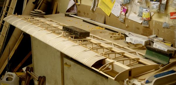

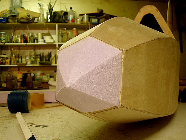

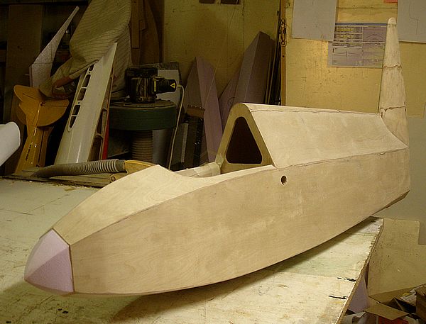

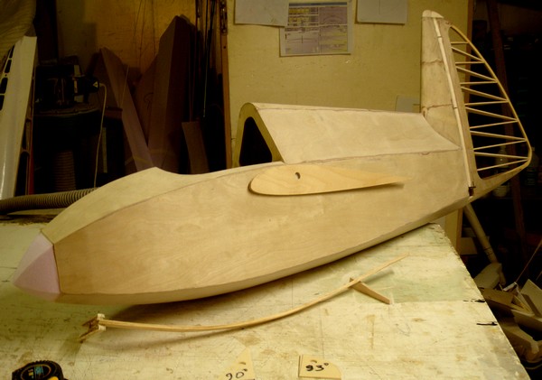

Travail tous azimuts, fabrication de la pointe avant du fuselage sur moule perdu

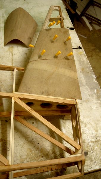

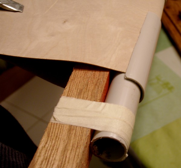

Pour le cintrage du CTP de coffrage d'aile, un petit truc : En gabarit un tube PVC électrique et le même tube retaillé pour être clipsé par dessus le CTP
Wink
Pose du coffrage sur l'aile

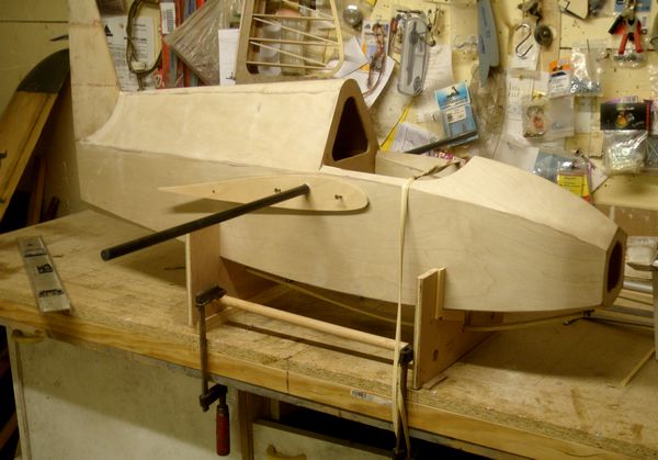

MessagePosté le: 24/06/2014 21:30    Sujet du message: Répondre en citant
Georges Abrial a dessiné des plaques de saumon tenant plus de la jeannette de repassage que d'un appendice d'extrémité d'aile.
Je ne pense pas qu'il aurait persisté à défigurer son aile si il avait fini ses plans, aussi j'ai dessiné quelque chose de plus seyant Wink
Brut de collage

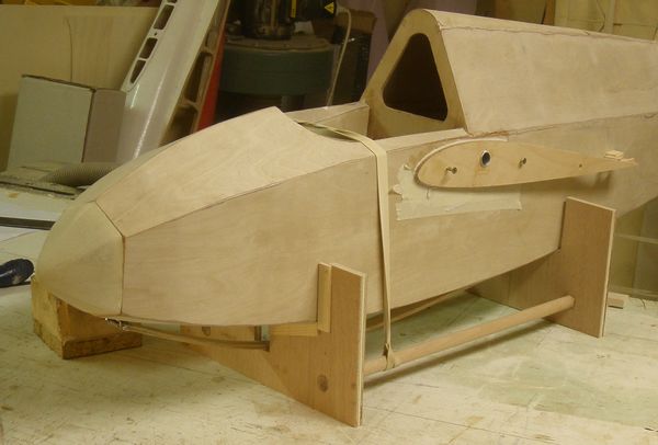

Confection d'un ber pour asseoir le fuselage en vue de lui poser son Karmann
Début de ponçage du nez amovible
Collage du Karmann avec résine époxy, microballon et silice colloïdale avant de remplir l'espace mort par du balsa bois debout.

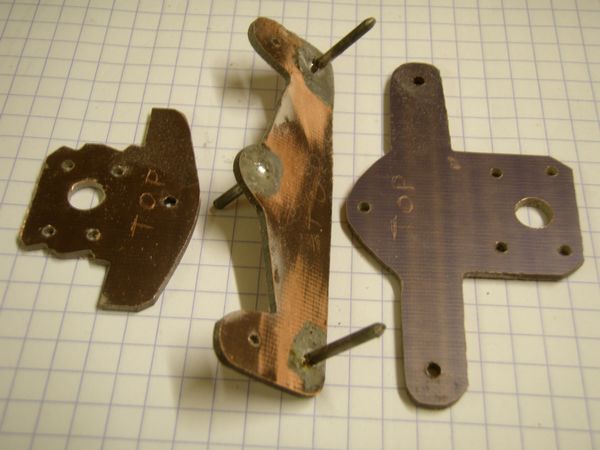

Les platines de servo sont installées, et comme ces derniers ne fonctionnent pas à la vapeur et ne risquent pas une projection d'absinthe, j'ai utilisé de la colle vinylique Laughing

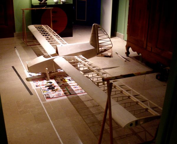

Mise en croix de la Buse ce soir.
Le fuselage très court rend l'opération un peu plus délicate, mais ça y est, c'est fait et l'aide de Sébastien a été précieuse, à quatre mains, c'est plus facile, un grand merci [clap] [clap] [clap]
