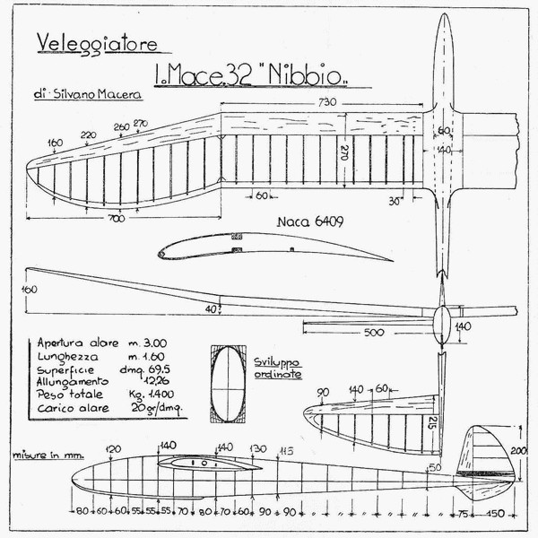

Au début du projet, j'avais moi aussi trouvé cette photo et contacté le fameux président en quête des coordonnées du constructeur, mais je n'ai jamais eu de réponse...
Heureusement, Claude était là! [amen]
La version du plan dont je me sers est bien plus complète que ce 3-vues.
Fabrice

Pour ceux qui seraient tentés par la construction, on trouve le plan à l'échelle au format .pdf, sur RC-Group
http://www.rcgroups.com/forums/showpost.php?p=20893044&postcount=8760

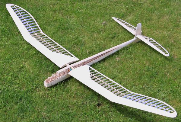

bonjour à tous,

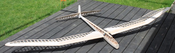

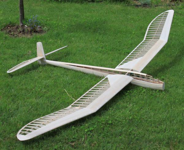

premier assemblage à blanc des ailes, l'oiseau est finalement imposant!
Et pas bien lourd : pas encore entoilé, il danse déjà d'une aile sur l'autre au moindre souffle de vent, pourtant faible...
Retour à l'atelier pour attaquer les énormes karman, il y a du boulot!

C'est assez tordu ces machins là finalement, y'a du taf mine de rien !!! mais tu tiens le bon bout..Laughing

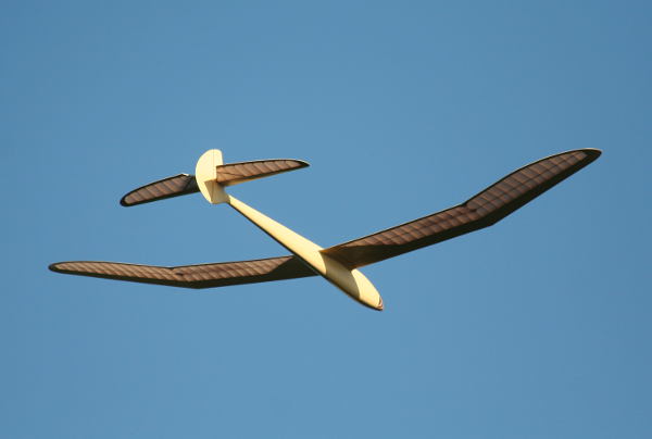

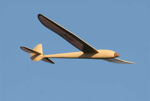

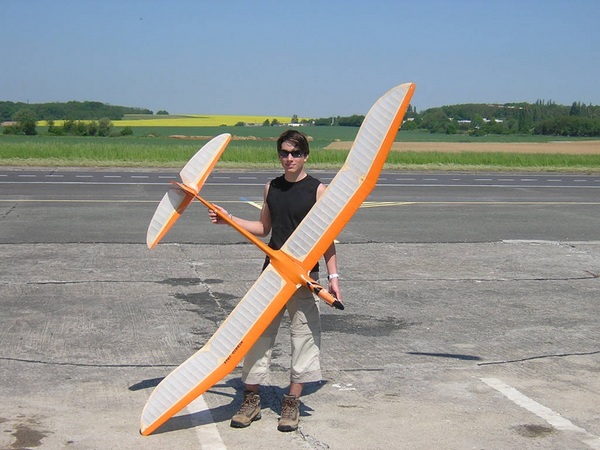

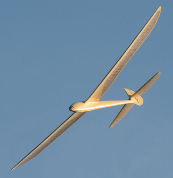

Terminé la semaine (2 jours avant, en fait) Rétroplane, le Nibbio n'a pas fait mentir ses formes : il vole très bien et possède une belle silhouette, aux dires de ceux qui l'ont vu évoluer le dimanche soir.
Le dessous du fuselage n'a pas apprécié le retour au sol et ses traitres cailloux aveyronnais : il va falloir jouer du tissu de verre pour reboucher une prise d'air non prévue sur les plans... Crying or Very sad
(merci à Jean-Marie pour les photos)

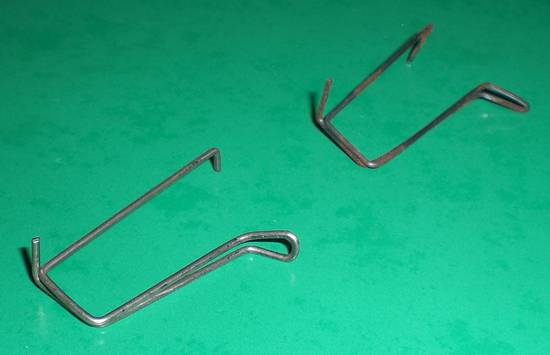

Je voudrais équiper le Nibbio d'un crochet, histoire de l'envoyer en l'air au sandow, pour voler dans le champ à côté de chez moi..
il me semble qu'on peut calculer la position de celui-ci, à partir d'un angle entre le CG, la verticale, et l'emplacement du crochet.
Qui pourrait m'aider?
Fabrice
MessagePosté le: 05/08/2013 11:31    Sujet du message: Répondre en citant
Depuis ton CG sur l'aile, tu projètes une ligne d'environ 20° vers l'avant, ça te donne le point d'accroche de ton crochet. Plus tu mets ton crochet en arrière près du CG, plus le planeur montera avec une forte pente, plus le crochet est à l'avant, moins il monte. Vaut mieux prévoir un bloc de bois dur dans le fuselage, (ou sur la quille) sur lequel tu auras plusieurs positions possibles du crochet. Au départ mieux vaut mettre le crochet plus en avant (30°) pour que le planeur ne monte pas trop fortement et tu le reculeras progressivement.

Et ça vole tout seul ! Presque pas de correction aux trim. Le volet de dérive semble un peu petit mais beaucoup de débatement permet d'avoir une bonne défense en cas de vent à la pente. Un régal !
Merci Fabrice ! [clap] [clap]

Comme tu veut lui mettre un crochet de treuillage pourquoi ne pas lui faire une petite quille [humm]. Tu peut dans ce cas faire pleins de trous pour faire varier le crochet et en même temps ça protège un peu le dessous du fuselage .
Ce genre de crochet permet de le déplacer le long de la quille sans souci.

En fait, il y a déjà une quille en CP de 3 ou 4mm, que j'ai entaillé en biais pour éviter de modeler un crochet.
Test à venir un de ces soirs...
