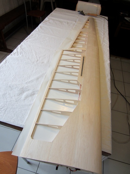

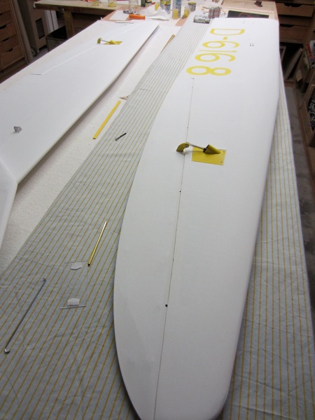

Après une trop grande période d'inactivité dans l'atelier, je reprends un peu contact avec mon Cumulus et j'entame la phase de finition.

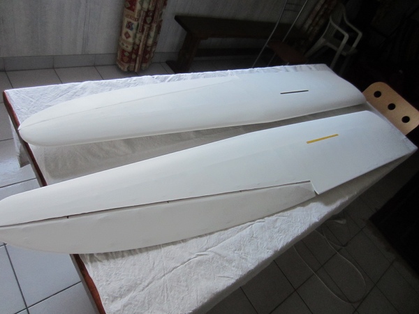

Entoilage d'abord : stab, dérive puis c'est au tour des ailes.
C'est avec de l'Oratex blanc que le Cumulus sera habillé :

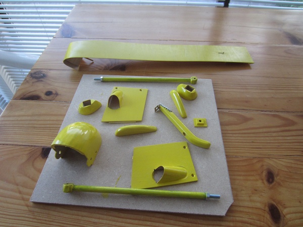

Puis vient le moment que je redoute le plus : la peinture ! Le modèle que j'ai choisi de reproduire est blanc avec quelques touches de jaune vif !
Y'a pas à dire, c'est plutôt flashy !!! Bon, c'est promis le planeur suivant sera en contreplaqué vernis ! La peinture n'est pas trop mon fort et de plus le jaune couvre mal et ça m'a bien énervé ....

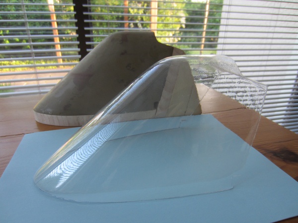

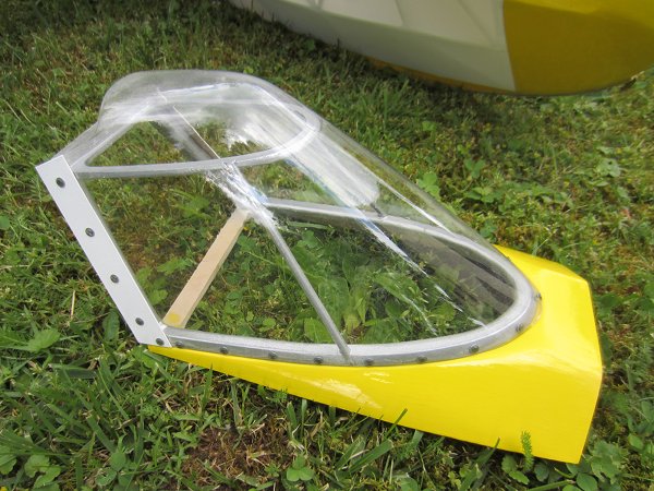

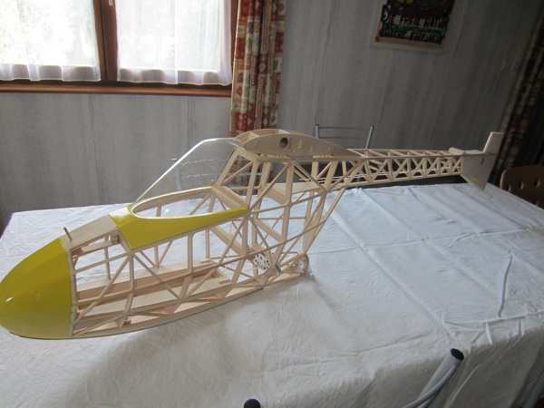

Passons à la verrière. Si l'originale est en partie développable, j'ai quand même opté pour une verrière thermoformée. Donc direction chez le copain Seb avec ma forme réalisée avec du médium, poncé, mastiqué puis résiné et remastiqué puis reponcé. Le premier essai a été le bon :
Plus qu'à l'adapter sur le cadre et la fixer et ça ne va pas être simple.
Voilà le fuselage près à être entoilé à son tour. La verrière est simplement posée, juste pour confirmer que je me suis un peu loupé par rapport à la forme originale. Je vais quand même finir le planeur. Il ne reste maintenant plus que les haubans d'ailes à fabriquer avant l'assemblage final.

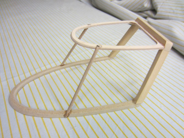

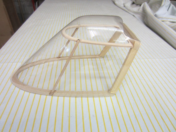

Comme tu peux le voir, j'essaie de rattraper mon retard, même si j'avais fait l'essentiel. La finition prend toujours du temps. La verrière me posait souci. Le réel a une armature intérieure sur laquelle viennent se fixer les différentes parties en plexi (je suppose). Comme je pars d'une verrière moulée, je pensais représenter l'armature en tubes. Le métal n'étant pas plus mon fort que la peinture, j'ai opté pour du bois :
Avec la verrière, ça pourra le faire :
Un peu de peinture grise et voilà ! Y'a plus qu'à fixer la verrière puis à coller le tout sur le support amovible et peint (en jaune !)... que j'ai repeint encore une fois aujourd'hui. Ça doit être la 6 ou 7ème couche, donc ça suffira !
Les ailes sont terminées. Plus qu'à régler le débattement des ailerons :
Demain ou après demain, je passe à l'entoilage du fuselage. Dans une dizaine de jours, le planeur sera terminé. Je ferai le point avec plus de photos à ce moment-là. J'espère l'essayer en remorquage avant Retroplane.

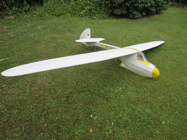

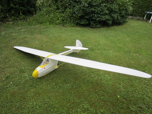

Presque...... terminé !

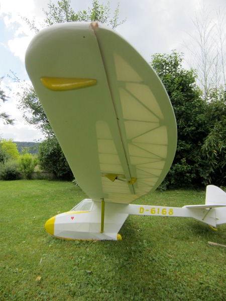

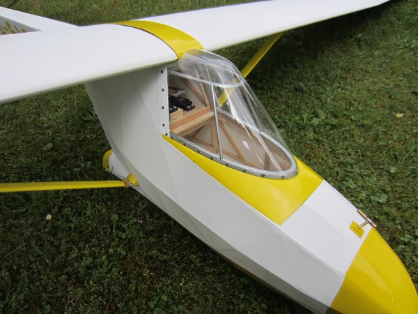

Tout habillé et tout monté, le Cumulus a fait une petite sortie pour quelques photos et pour voir si tout s'assemblait correctement :
Quelques détails :
la verrière

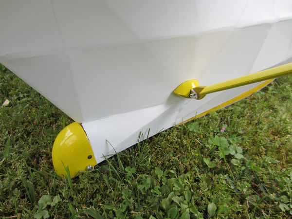

le capot de roue, l'attache des haubans sur le fuselage (il manque la goupille )

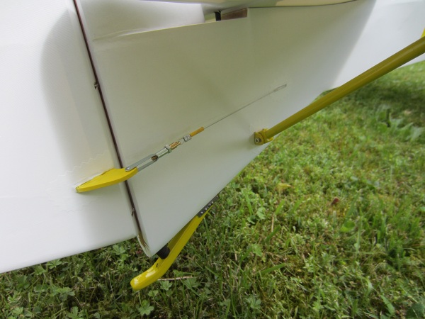

Du côté de la dérive, la béquille, l'attache des haubans de stab (manque aussi la goupille), la commande par câble du volet de dérive

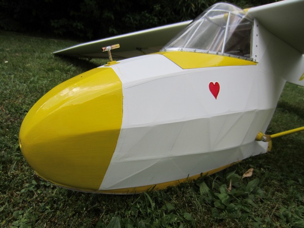

Retour vers l'avant, le nez peint au pinceau (ça se voit !), le coeur (comme sur l'original mais je ne sais pas quelle signification il a )

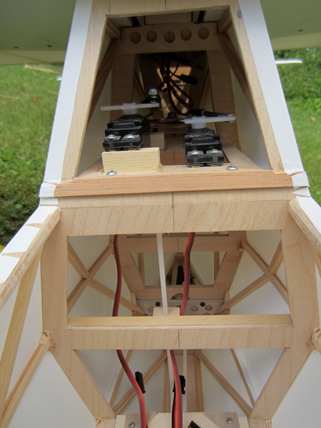

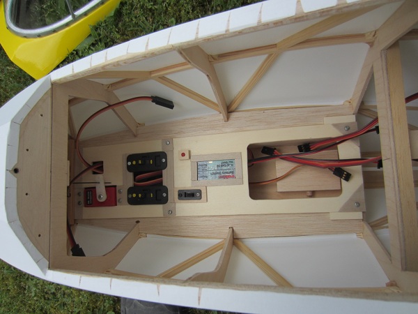

La partie habitacle, encore à terminer et surtout un pilote à fabriquer ou à trouver et une vue sur l'emplacement des servos de profondeur et direction, placés juste sous l'assise de l'aile
Quelques détails encore à régler, surtout au niveau de la fixation des ailes sur le fuselage, puis les réglages (calage, radio ), l'équilibrage et la pesée.
Finalement, la construction de ce planeur m'a bien plu, alors qu'au début je n'étais pas trop emballé. Je voulais en faire une semi-maquette améliorée et je regrette de n'avoir pas pu ou su réussir certains détails. J'ai encore besoin de m'améliorer. Certains auront pu observer que j'avais légèrement modifié l'immatriculation. Vues les erreurs que j'ai commises dans la reproduction de l'original et par honnêteté je me suis dit qu'il me fallait un peu tricher....
