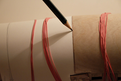

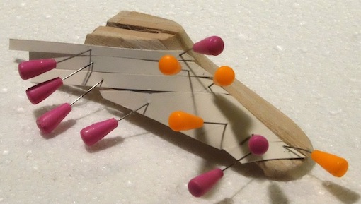

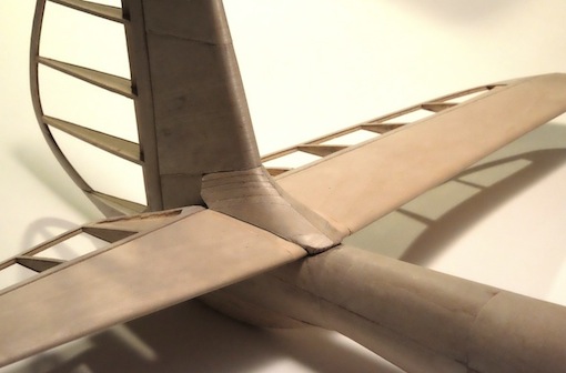

erstmal bin ich vom Cockpit ans andere Ende gegangen: SL. Mit der Optik kann man natürlich keinen Blumentopf gewinnen:
Streifen vom 0,6 Sperrholz werden der Biegung entsprechend vorgeformt:
Ein paar Millimeter von der SL-Rundung abtragen, Sperrholz dort aufleimen und bündig schleifen:

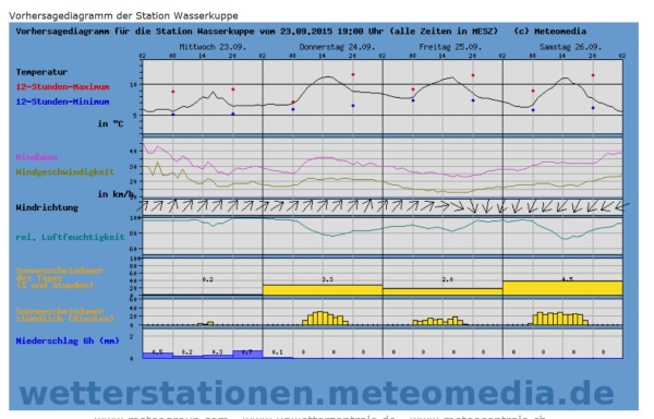

Irgendwann geht es weiter (auf das Folge-Projekt bin ich bereits festgelegt Laughing und Morgen geht's zum Weiherberg in die Rhön. Sehe ich dich, Thomas?

Weiherberg? sieht nach Südhang aus.
Morgen darf ich noch arbeiten, aber Freitag ab ca. 16:00 ist möglich.

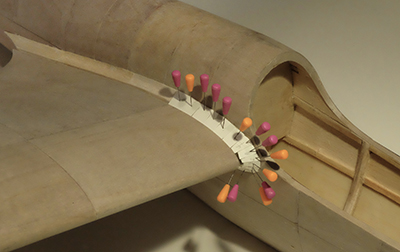

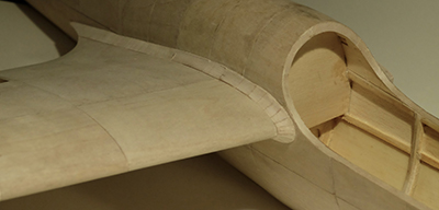

endlich ist es soweit: Ich habe mich an die seit Baubeginn - 17.01.2000 und dreizehn!! - an die Arbeit gemacht, vor der ich am meisten Respekt hatte: den Übergang vom Rumpf zur Fläche. Mit Schablonen-Stücksken ging es los -
und dann wurde es ernst:
Na ja, das geht besser, aber es ist das erste Mal. Und ein Meister ist bekanntlich noch nicht vom Himmel gefallen. Aber ich finde, hier auch nicht gänzlich auf die Nase. [vol]

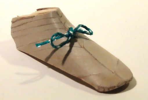

Uli
Inscrit le: 12 Déc 2007
Localisation: Frankfurt/Main
Âge: 82 Vierge Joyeux anniversaire !
MessagePosté le: 20/11/2015 22:00    Sujet du message: Répondre en citant

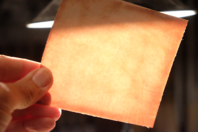

Hallo Johannes,
ich will es hier noch mal für alle festhalten, die es interessiert : deine Probe war absolut überzeugend. Danke noch mal! Inzwischen sind hier 10 Meter Diacov eingegangen, die Bestellung bei Weymuller ist föllig unproblematisch und zügig gelaufen.
Demnächst wird es verarbeitet! Versuche mit verschiedenen Beiz-Tönen sind gemacht. Kiefer ist in meinen Augen optimal.

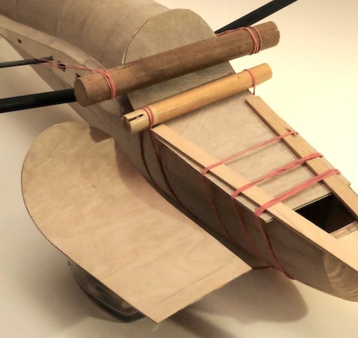

Was auf den ersten Blick aussieht wie ein eleganter Pilotenschuh..
ist in natürlich in Wahrheit der Füllklotz.
Viel Fummelei - ob sie sich gelohnt hat?

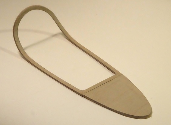

Weiter voran gekommen ist auch die Haube. Ich hatte den Ehrgeiz, den Rahmen aus einem Stück zu machen. Dazu wurde das 0,6 er Sperrholz in Schichten geformt und verleimt:
[img]http://www.retroplane.net/forum/images
So viel für heute - demnächst geht es weiter...

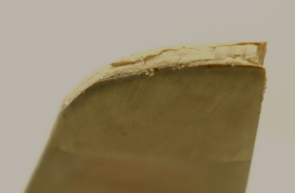

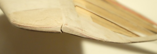

hier kommt der Besenstiel mal wieder als Reiher. Leider war beim Landen die Piste zu kurz und nun gibt es eine kleine Reparatur. Die entsprechende Beplankung ist ab , und ich frage mich bzw bssser euch: Wie stellt man es an, damit die neuen Teile möglichst passgenau auch UNTER die alten kommt. Besonders an der Nasenleiste ist mir das ein Rätsel. Schließlich soll das Ganze in 4 Wochen vorzeigbar sein. ich hoffe, es geht euch allen gut und ihr habt die Vorbereitungen für Vauville im Griff. Macht es nicht wie ich - lasst alles schön heil Very Happy
Beste Grüße
Uli

endlos lange hat man gar nichts von dir hier im Forum gelesen. Und jetzt meldest du dich endlich mal wieder - aber was ist das denn für ein Posting, für eine Frage?
Mal darüber nachgedacht, dem alten Stück auf der kritischen Seite eine neue Schäftung zu verpassen? Sozusagen in anderer Schräge. Dann müsste das Einpassen frischer Beplankungsteile kein Problem sein. [amen] Da hättest du doch auch drauf kommen können. Die Kollegen werden das ähnlich sehen, du wirst sehen.
