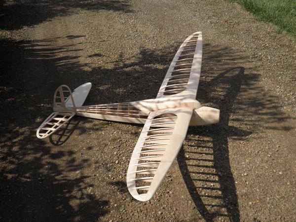

Quelques nouvelles
Première sortie
L'entoilage, diacov, est bien avancé .

Finalement tu ne l'as pas entoilé au papier polyester, tu trouves ça trop fragile?
Tu sais ce que tu vas mettre comme motorisation/accu...?

Je vais prendre dans un premier temps le moteur du DAD,un Himax 2816,avec un LiFe 1800ma.
Non Vincent ,pas une question de solidité,plutôt un manque de fourniture ,
J'ai fait au plus rapide .

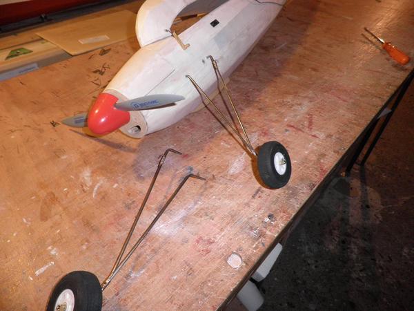

ChristianR Psycho Posteur
Âge: 75
Posté le: 12/05/2012 08:38 Sujet du message: |

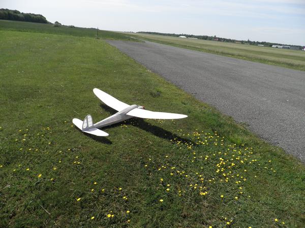

Hier ,petite sortie pour lui faire respirer l'air du terrain
J'installe la radio ,je fais le train d'atterrissage ,et ensuite je ![[vol]](images/smiles/vol.gif) |

Bravo Christian,
un de plus !
et M...E pour le premier vol. Ca va être une formalité, j'en suis sûr !

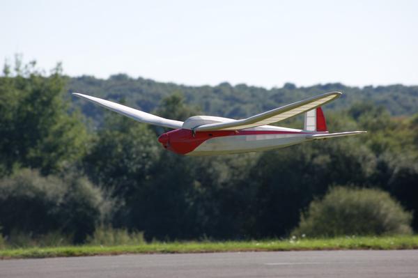

Âge: 75
Posté le: 07/06/2012 08:29 Sujet du message: |

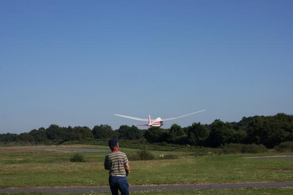

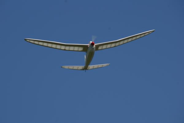

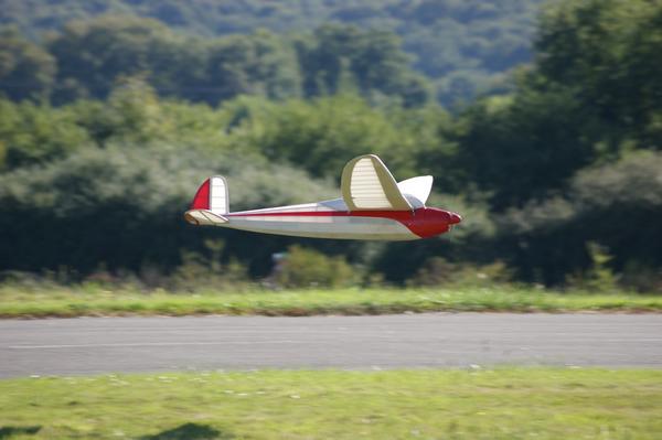

Quelques photos transmises par Eugène ,lors d'une belle journée les photos ne sont pas prises dans le ciel de Béziers

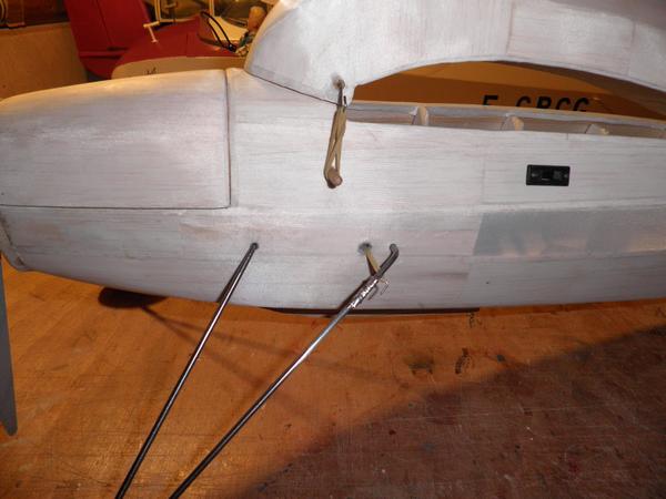

Posté le: 07/06/2012 08:38 Sujet du message: |
Il nous avait caché qu'il a installé un train rentrant ![[humm]](images/smiles/humm.gif) |
Âge: 75
Posté le: 07/06/2012 08:43 Sujet du message: |
Il faudrait tout simplement que j'en refasse un en vrai cap
Il me plait bien comme ça  |

VincentB Serial Posteur
Âge: 61
Posté le: 07/06/2012 10:01 Sujet du message: |
Belle allure en vol le train t'en avais fait un? il tient comment, dans des tubes?
Revenir en haut de page |
Âge: 75
Posté le: 07/06/2012 10:24 Sujet du message: |
Oui Vincent ,j'ai fait un train ,il s'emboîte dans des tubes et est maintenu en place par des élastiques

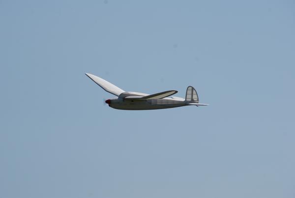

Âge: 75

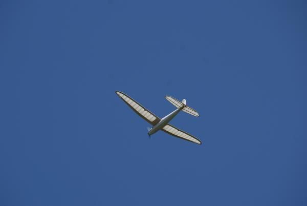

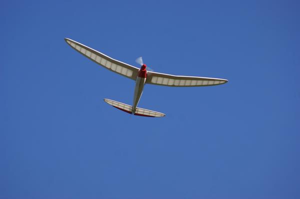

Posté le: 25/09/2013 10:05 Sujet du message: |
Encore quelques vols ,hier avec le Bossu
,je n'étais pas à Béziers

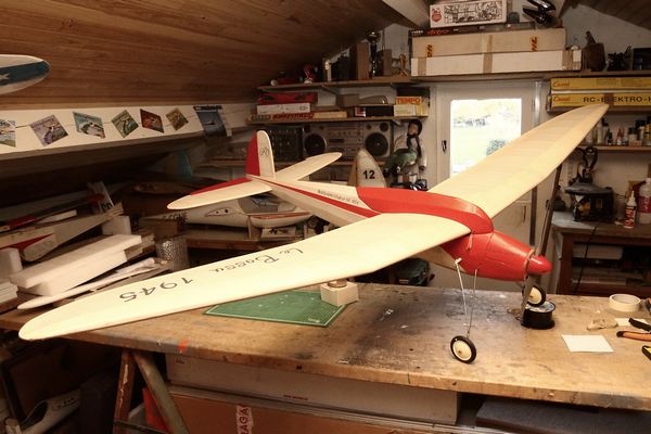

Christian Serial Posteur
Âge: 62
Posté le: 17/04/2018 00:05 Sujet du message: |

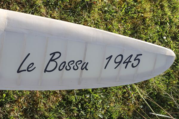

Bonjour à tous ,

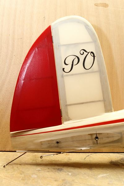

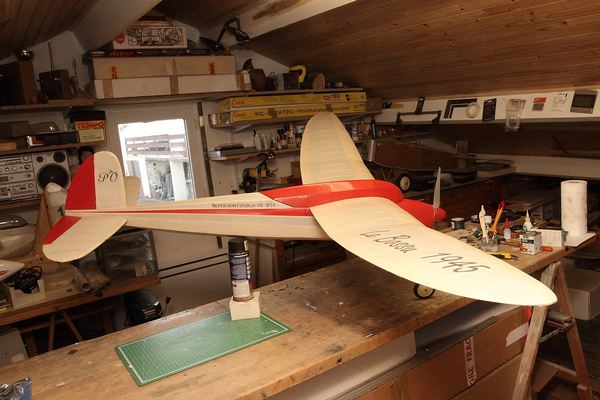

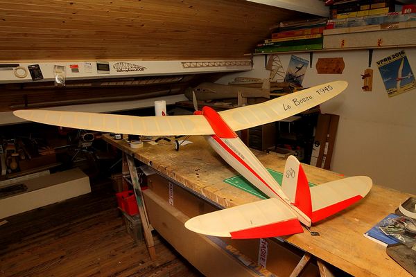

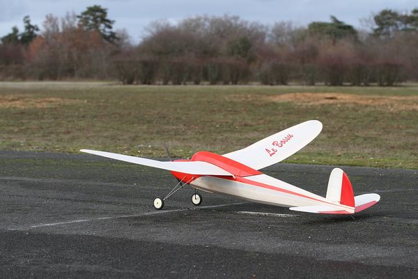

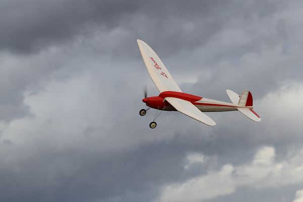

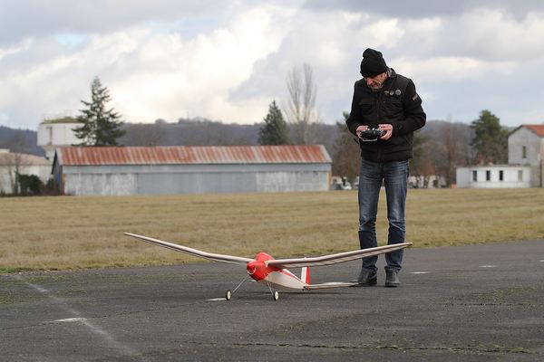

Il y a quelques mois , l'ami Christian R m'a offert son bossu , quelle chance de posséder ce modèle , je n'aurai pas eu le mérite de le construire , mais merci de me confier ce magnifique modèle Christian R , j'adore ce look

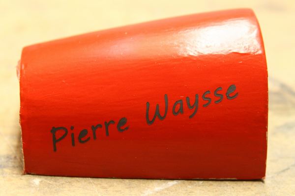

Voici quelques photos prises cet hiver

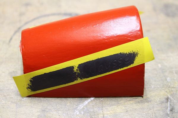

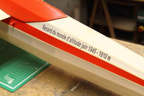

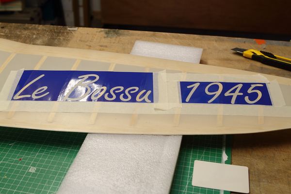

Bon j'ai décidé de lui donner un peu plus de vie , en rajoutant des lettres faites à la peinture , les pochoirs ont été réalisés avec la Kraft Robot
Christian avait mis un autocollant brillant cela ne me plaisait pas je trouvais que cela n'allait pas avec le look rétro du Bossu , la peinture été plus appropriée
Je trouve que j'ai placé les lettres un peu trop basses dommage
Les initiales de Pierre Waysse
J'avais pourtant passé deux couches de verni , mais deux ou trois lettres ont légèrement bavé
Sur un support bien lisse cela va beaucoup mieux , si quelqu'un a une astuce pour que petits morceaux d'adhésifs restent en place , comme les "e" je suis preneur quelle galère ces petites lettres

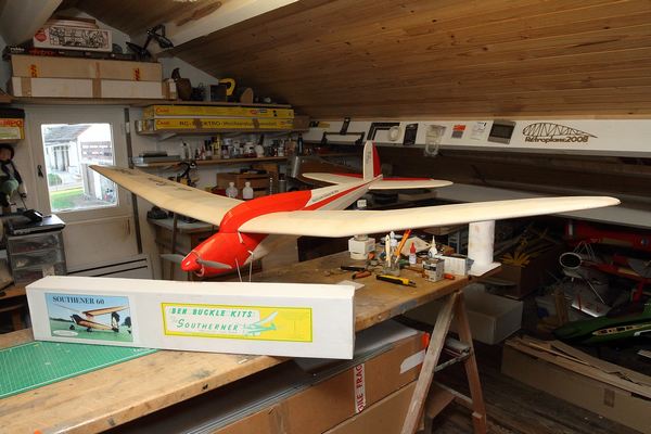

Un autre kit d'Oltimer m'attend , celui ci dans sa boite , une réédition , kit ramené d'Angleterre par un ami kit d'excellente qualité , mais où il faut tout découper à la DHC
A suivre une petite vidéo dans quelques temps ...............
Âge: 61
Posté le: 17/04/2018 08:01 Sujet du message: |
Salut Kiki,
Pour les pochoirs je laisse très peu de vinyle autour des lettres, 4 ou 5mm, ça permet d'appliquer facilement le pochoir sur des surfaces non développables sans risquer d'avoir de bavures sur des lettres et c'est aussi plus facile à décoller le pochoir
Quand t'es avec le logiciel Silhouette studio tu as la fonction offset/décalage, que tu détermines de 5mm par exemple autour de ton motif/lettrage, ou on peut déterminer ce décalage directement sur le dxf d'import.
voir
http://www.retroplane.net/bydgoszczanka/derive-immat1.jpg
http://www.retroplane.net/bydgoszczanka/derive-immat2.jpg
Pour les tous petits morceaux/intérieurs de lettres, ça dépend du papier transfert que tu utilises, s'il est trop collant, les petits morceaux vont plus adhérer sur le transfert que sur le support.... il faut parfois les replacer manuellement avec la pointe d'un scalpel
