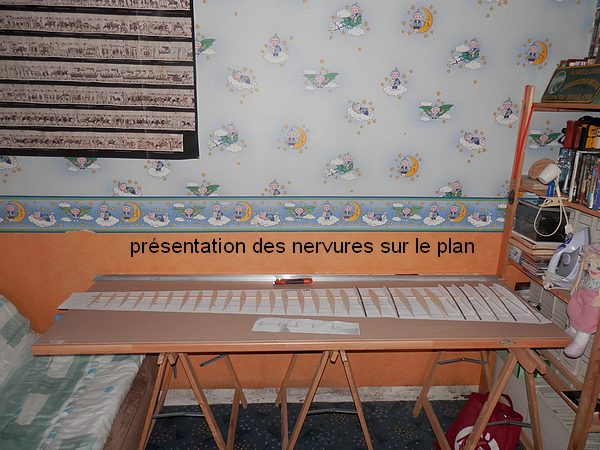

quelques photos de la construction de la demi aile gauche l' ensemble est posé sur un chantier (plan de travail de cuisine réformé )sur lequel j'ai ajouté une feuille de CTP de 4 pour faciliter la pose des épingles bien que le plus souvent j'utilise des blocs en métal pour le maintien et le calage des pièces

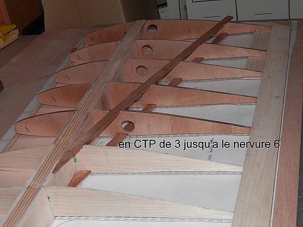

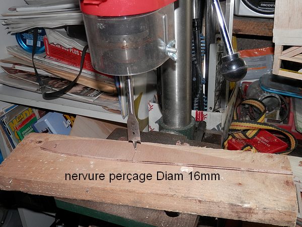

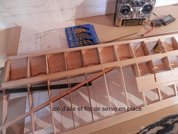

MessagePosté le: 27/02/2014 11:56    Sujet du message: Répondre en citant
voila , j'ai reçu la clé en fibre et le tube carbone pour le fourreau
mais avant de couper la clé fibre j'hésite sur la longueur mentionnée dans l'article ( 650 mm ) alors que je relève 750mm (2x300 pour les ailes et 150 mm pour le fuselage [humm]
MessagePosté le: 27/02/2014 12:35    Sujet du message: Répondre en citant
Si ton fourreau est pris sur tes 5 nervures en ctp pas de problème ça ira 30 cm c'est largement suffisant 20 ou 25 cm c'est encore bon pas t'inquiétude de ce coté là Wink
Le principal c'est de ne pas avoir de jeu dans ta clef et que ton fourreau soit bien collé dans ton aile .

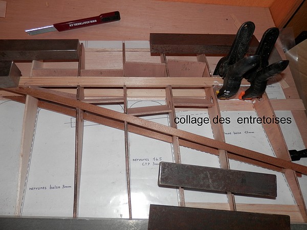

vu le mauvais temps j'en profite pour joindre quelques photos de l'avancement de ma construction
la clé d'aile collée a l'araldite lente

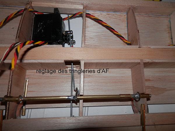

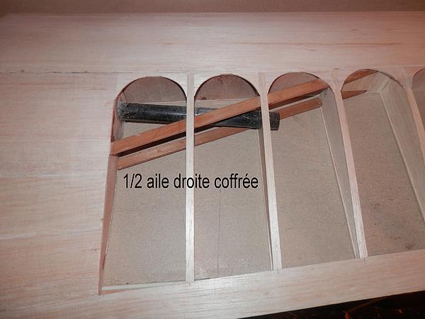

le positionnement du servo et le réglage des tringlerie n'a pas été des plus facile mais ç'est fait

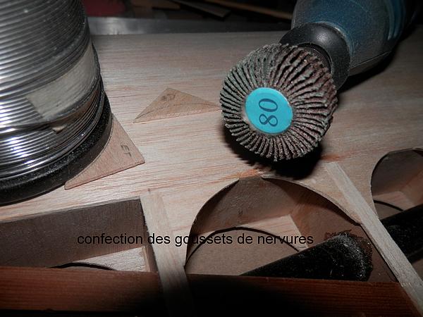

après cette étape c'est la pose des chapeaux de nervures et des goussets j'ai cru ne pas en voir le bout
voici la récompense

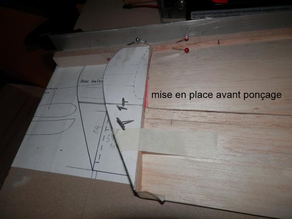

les saumons sont réalisés avec un bloc balsa de 10

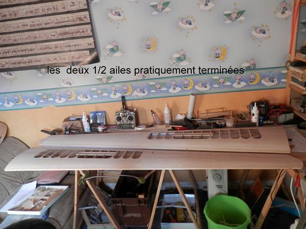

les deux 1/2 ailes sont pratiquement terminées

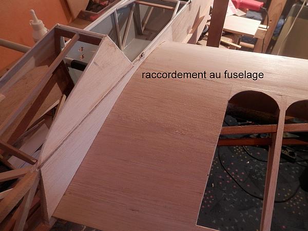

la jonction de l'aile au fuselage une fois terminé

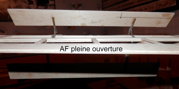

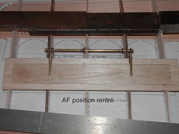

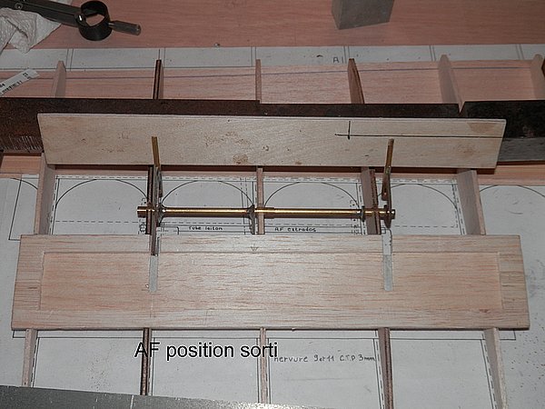

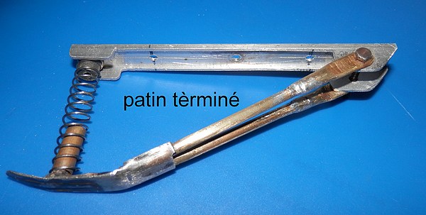

bonjour a tous quelques photos de la suite de ma construction qui je l'avoue n'est pas des plus rapide mais bon ça touche a sa fin

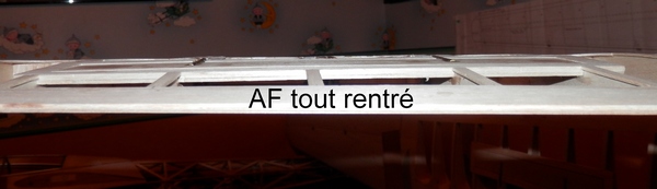

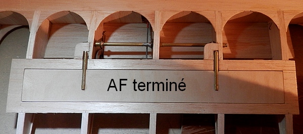

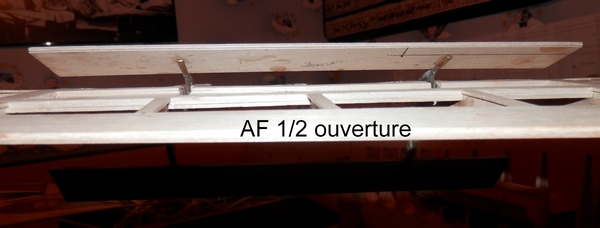

quelques vues en détail des AF

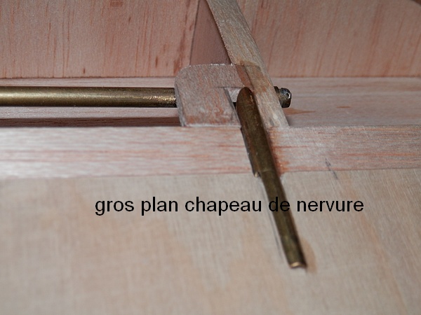

gros plan sur chapeau de nervure
enfin les AF tèrminés
autres photos montrant les déférentes positions des AF

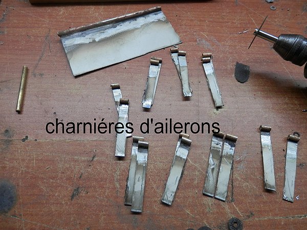

détail de la fabrication des charnières

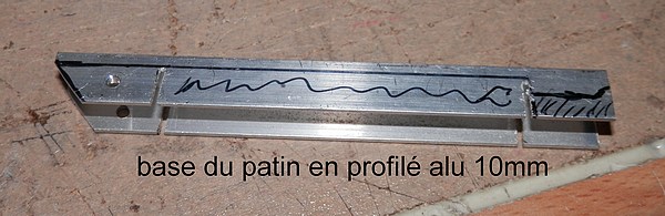

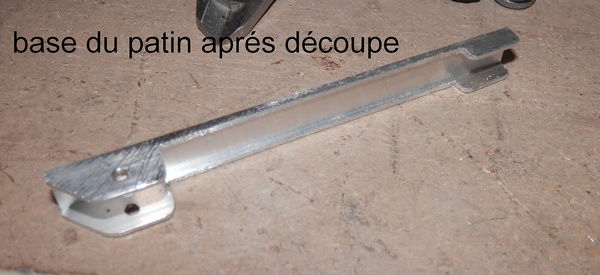

la fabrication du patin arrière dans du profilé alu en U de 10mm
après découpe
patin tèrminé
et enfin le patin en place

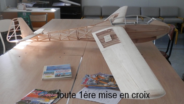

et enfin une toute 1ére mise en croix

Magnifique construction [clap] [clap] [clap]
Le patin est une petite merveille , encore bravo [clap] [clap] [clap]
Gerard
[vieux]
