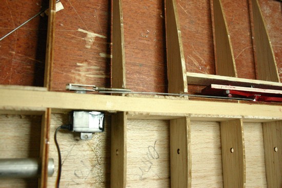

après un très long break, et un changement de boulot (je suis arrivé dans la maison à ossature bois, enfin...), je me suis remis doucement au musger.
Je tombe sur un os au niveau des aérofreins, que je n'arrive pas à faire fonctionner. Je ne sais pas en fait où réellement placer les tringles de commandes, quelqu'un aurait-il par hasard des photos de détails de cette partie là, ça pourrait m'aider...

Salut Bertrand, sur le bras d'AF il y a une petite pate soudée en époxy cuivré pour reprendre la tringlerie, mais on peut eventuellement integrer le trou sur le bras, il me semble que j'avais fait avec cette pièce pour faciliter la passage de la cap qui se trouve ainsi décalée du bras, tu as surement vu la photo agrandie? http://www.retroplane.net/mg19maquette/af1.htm et sur les pages 2 et 3 du MG19
Ce qu'il faut surtout, c'est que tous les entraxes des perçages des bras soit bien parallèle, sinon ça ne peut pas marcher, ça forcerait.

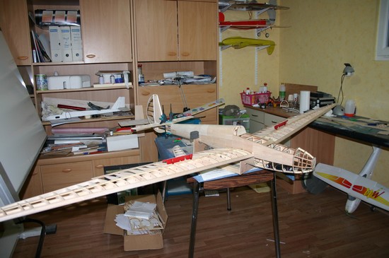

J'ai repris les travaux sur le musger et commencé une première mise en croix.
Comme vous pouvez le constater, le fuselage avance doucement, et les ailes aussi, mais bon, rien ne presse.
Actuellement je travaille sur les ailerons, en même temps que j'avance sur le fuselage.
c'est extrêmement motivant de voir que ce tas de bois commence à ressembler à un planeur, et quel planeur...

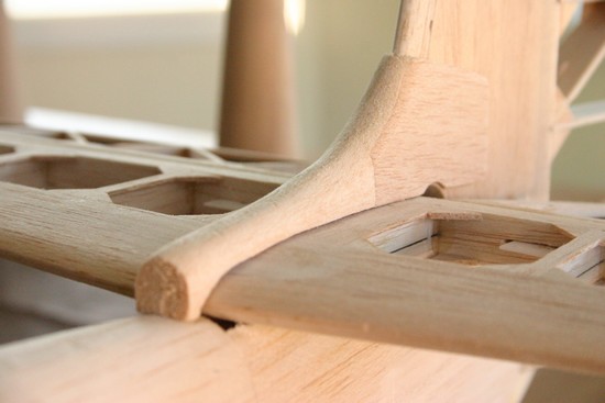

ce soir je vais coller le stab sur le fuselage; par contre la surface de collage e semble assez fine puisqu'au départ on ne colle que sur la structure centrale du fuselage qui fait 3mm.
Est-ce suffisant?
Le coffrage placé par après va-t'il aider à tenir l'ensemble?

Salut Bertrand, si je me souviens bien, j'avais fait le collage après avoir mis les blocs de balsa que l'on voit sur cette photo
il me semble aussi que j'avais mis 2 petits bouts de CAP de 1mm dans la quille en guise de téton de centrage pour aider a positionner le stab

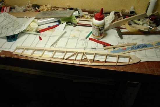

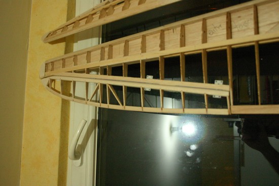

Hier soir j'ai terminé la structure des ailerons; il manque encore pas mal de travail de ponçage et de finitions.
Je terminerais par la pose des goussets
Après les ailerons je vais attaquer la finition des ailes, avec la pose des entretoises, le coffrage supérieur, les goussets...
C'est les travaux les moins spectaculaires, qui prendront le plus de temps.

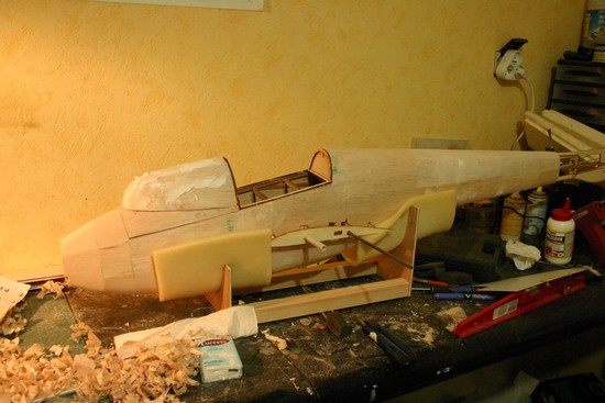

MessagePosté le: 30/12/2011 17:42    Sujet du message: Répondre en citant
salut tout le monde,
j'espère que vous n'avez pas trop abusé de bonnes choses durant ces fêtes [humm] .
De mon coté, j'ai profité de mes vacances pour avancer un peu le musger.

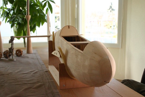

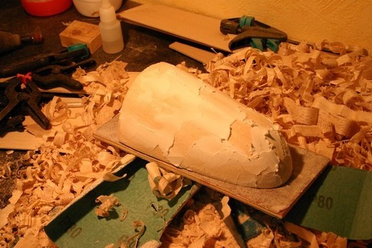

Le fuselage est terminé presque en totalité, il ne me reste plus que 4 éléments de coffrage à poser à l'arrière, quand j'aurais collé le stab.
j'en ai surtout profité pour mettre en forme le gabarit de la partie avant qui va servir au moulage de la verrière.
Ca donne de suite un autre aspect au fuselage; ce planeur a vraiment un petit quelque chose de warbird.

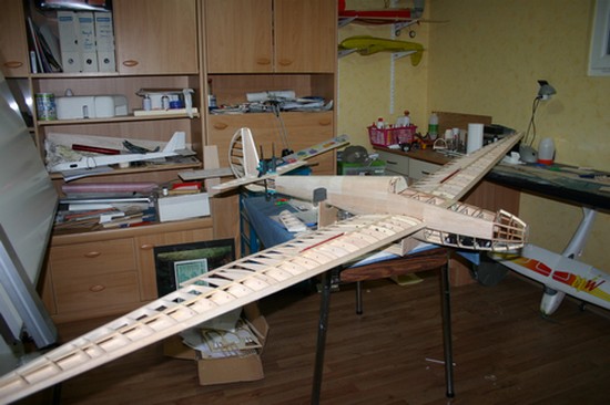

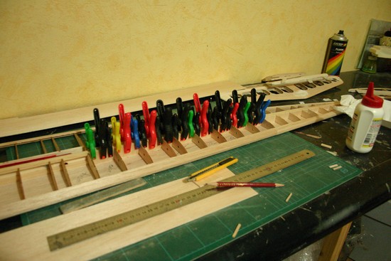

J'ai encore un peu bossé sur le musger durant ces vacances, e, finissant le 2ème moule de verrière. Il ne reste plus que les finitions à faire, telles rajouter une plaque de balsa en bas et derrière, et faire les derniers ponçages fins.
J'ai également avancé sur mes ailes en collant les ames balsa.
Tout ça prend bele tournure et je suis assez content du résultat.

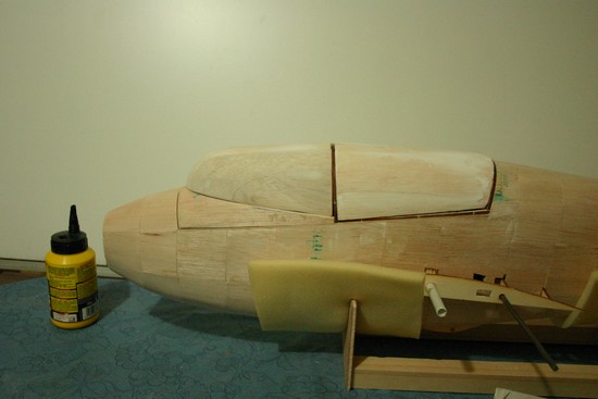

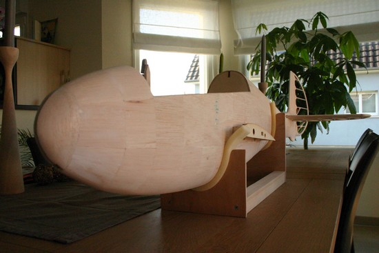

ça y'est le gros oeuvre du fuselage est terminé, et les premiers ponçages sont effectués.
Il reste encore l'amménagement maquette à faire aisi que l'habillage des emplantures d'ailes, et quelques menu-finitions.
Je trouve que plus que j'avance plus ce planeur est beau.
J'ai également attaqué la première partie du carénage du pied de dérive.
Il ne me reste plus que la partie avant à profiler et à faire la finition au niveau du stab (partie vide qu'on voit sur la photo) car en fait je ne suis pas monté assez haut avec le coffrage.

Bon ça y'est j'ai commencé à équiper les ailes.
Finalement j'ai choisi des servos HS 56 HB pignons carbonite, au couple de 1.2 KG.
J'ai essayé, ça a l'air de très bien fonctionner.

j'ai fait pour les servos deux châssis en CTP. C'est très bien pour la statique des voilures.
Regarde dans mon rapport au Forum.

Salut Peter,
elle est très bonne ta méthode de support de servo, je pense que je vais m'en inspirer.
Par contre mon premier servo étant déjà collé, je vais faire un tel support vers la partie arrière du servo.
Merci pour l'idée.
