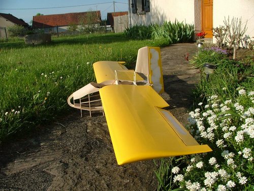

J'ai commencé à peindre les ailes et la dérive pour faire des essais au rouleau,cela se passe trés bien,aucune trace Very Happy
Juste pour info 80 g de peinture pour deux couches Wink
J'aurais du faire l'AV 36 comme ça avec une peinture satinée [argh]
Je vais détailler les étapes de la peinture la semaine prochaine avec le poid de l'entoilage de l'enduit et de la peinture j'ai tout noté Wink

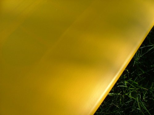

Je viens pour la première fois de faire des essais de peinture au rouleau Very Happy
Et bien ma fois j'en suis trés content aucune trace de rouleau.
J'ai utilisé de la peinture Glycéro satinée de marque Zolpan un peu chère à mon goût quand même 25 euro le kilo Crying or Very sad
Je suis sur que l'on doit pouvoir utiliser de la peinture bas de gamme Wink
Attention au choix des rouleaux,la première fois j'ai acheté des rouleaux à brico machin qui perdaient leurs poils [argh] j'ai été obligé de poncé la première couche pour enlever les poils Confused
J'ai passé deux couches de peinture et seulement utilisé 80 g de peinture Very Happy j'ai de quoi peindre au moins 12 Bakcstrom Laughing
D'ailleur si quelqu'un veut 1/2 litre de peinture jaune pour 12 euro je lui cède à Rétroplane 2008 Wink

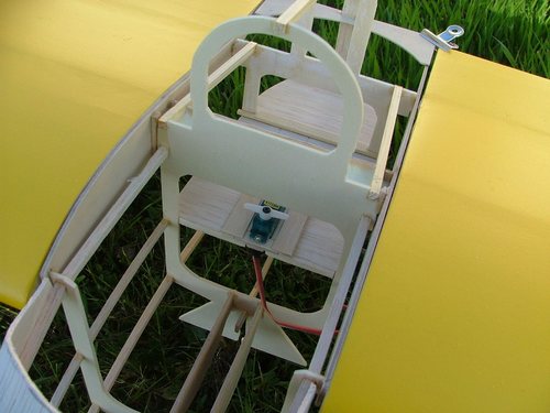

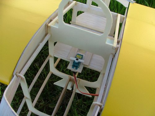

J'ai monté le servos sur une petite glissière,pour qu'il soit accessible Very Happy

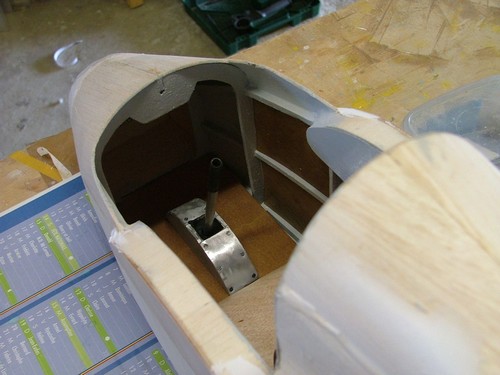

Salut à tous,
quelques nouvelles de la Backstrom Very Happy

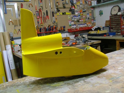

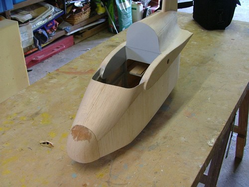

coffrage du fuselage en 20/10

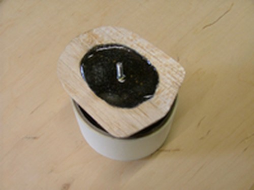

J'ai coulé 200g de plomb de pêche dans de la résine,la tige filetée me sert d'axe pour ajuster le centrage à partir de rondelles de plomb Wink

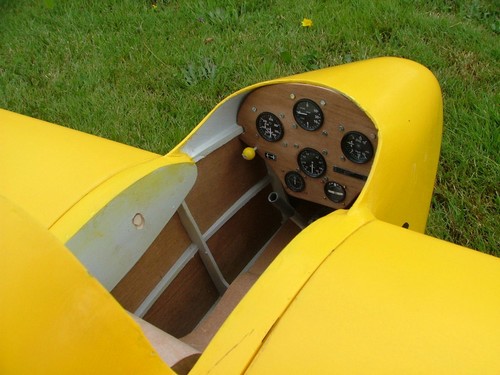

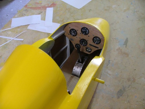

Aménagement sommaire pour meubler le fuselage Very Happy

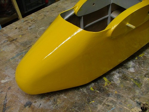

Fuselage peint au pinceaux 2 couches pour le jaune qui couvre assez mal [humm]

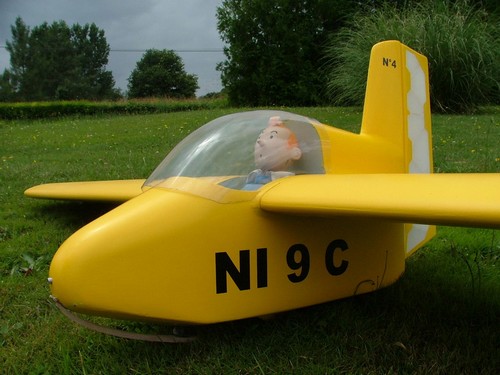

Tableau de bord absolument pas maquette [amen]

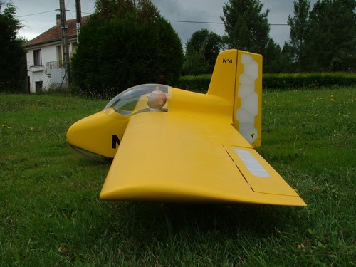

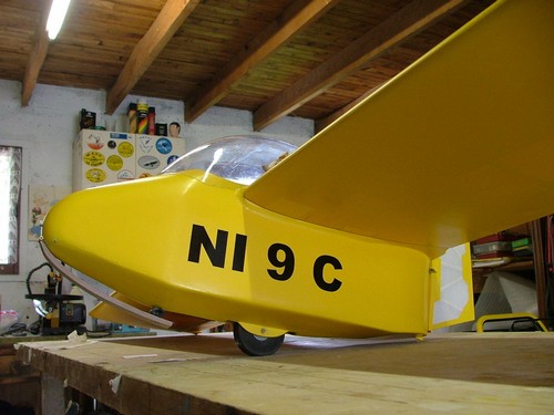

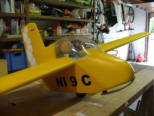

Une immatriculation pour faire jolie Very Happy
C'est la numéro 4 du moin sur le forum aprés celles de Claude , Yannick et Fred,peut être un petit vol de patrouille à Caussols [baaave]
Retour à l'atelier pour l'installation du récepteur et des accus,je n'aurais certainement pas le temps de faire une fixation de vérrière [argh] décidemment les vérrières et moi [argh]
Poids en ordre de vol 2400 g un peu plus lourde que celle de Claude(2350g),j'aurai bien aimé faire plus léger,mais bon si les dieux du vent sont avec nous Very Happy
