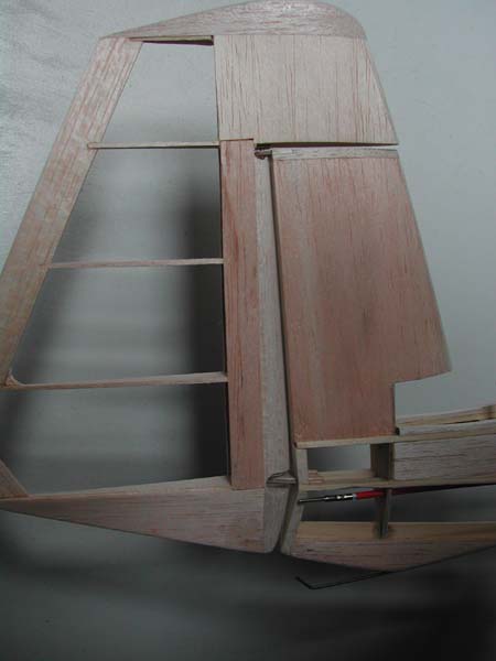

MessagePosté le: 20/05/2006 23:34    Sujet du message: articulation supérieure dérive Répondre en citant

Salut Sylvain,
Nickel chrome tout ca !
La derive est demontable ? En tout cas, bien construit, belle bete !
Fred

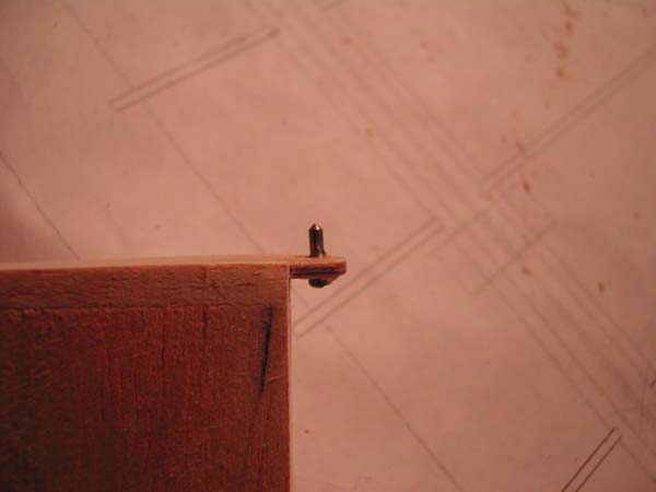

Ouups, autre question... T'as prevu de mettre un palier sur l'articulation inferieure pour eviter que cela prenne du jeu ?
Fred
MORE BEERS!!!!

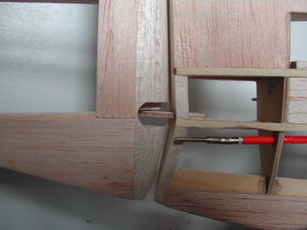

texier
Inscrit le: 02 Mar 2006
Localisation: Monbrun (32)
Âge: 52 Taureau
MessagePosté le: 20/05/2006 23:42    Sujet du message: articulation dérive terminée Répondre en citant
Sylvain.

Non Fred je pense pas la faire démontable car ca ne me parait pas utile pour la taille modeste de ce planeur. Pour la maintenance il sera toujours possible d'intervenir en enlevant la cale que je collerai légèrement sous le palier inférieur lorsque l'entoilage sera terminé.
Je n'ai pas compris ta sugestion pour éviter le jeu. peux tu me préciser quelle est ta crainte ?
Sylvain.
loopingfred
Inscrit le: 24 Jan 2006
Âge: 50 Gémeau
MessagePosté le: 21/05/2006 11:47    Sujet du message: Répondre en citant
Salut Sylvain,
Non non, aucunes craintes. Very Happy
En fait, c'etait pour savoir si tu allais mettre un palier en metal (rondelle ou autre) pour le trou d'articulation de la derive sur l'axe inferieur (heuuu.. c'est clair la ?)
Car le trou aura tendance a s'agrandir dans le bois, ce qui va donner un jeu +/- important selon la nature du bois.
Une rondele collee sur l'axe d'articulation, au bon diametr evitera ca.
Mais bon, cela va tres bien fonctionner comme ca aussi !
Fred

MessagePosté le: 21/05/2006 13:35    Sujet du message: Répondre en citant
Belle construction mais Fred a raison, il vaut mieux faire solide sur tout ce qui concerne les articulations de gouvernes, il aurait fallu faire tes paliers de dérive en epoxy pour résister aux chocs par ex, c'est vrai aussi que les trous dans le bois s'ovalisent rapidement mais bon, la bête n'est pas énorme. En tout cas, il est très mignon ce planeur. Bon courage, il sera prêt pour retroplane 2006 ?

Tiens, une astuce pour les paliers...
J'utilise des oeillets de servo...
Simple, efficace, et pas cher !
Sois tu laisses l'oeillet comme ca, soit tu poinconne la partie qui depasse avec une pointe de paris (les gros clous) et un coup de marteau !
Oui, le modelisme est un travail plein de delicatesse parfois ! :P

MessagePosté le: 22/05/2006 11:55    Sujet du message: Répondre en citant
il est possible aussi de mettre une goutte de cyano pour durcir le trou, Je le fait tres souvent quand je mets des vis que je dois demonter par la suite.

Pas mal le coup de l'oeillet de servo. Mais pas d'inquiètudes car j'ai pas fait le trou dans le balsa seulement. Il y a aussi des rondelles en CTP. Wink Mais c'est certain que ca aura tendance à s'agrandir de toutes facons avec le temps. Le planeur n'est effectivement pas bien gros mais la gouverne est relativement imposante (bras de levier).

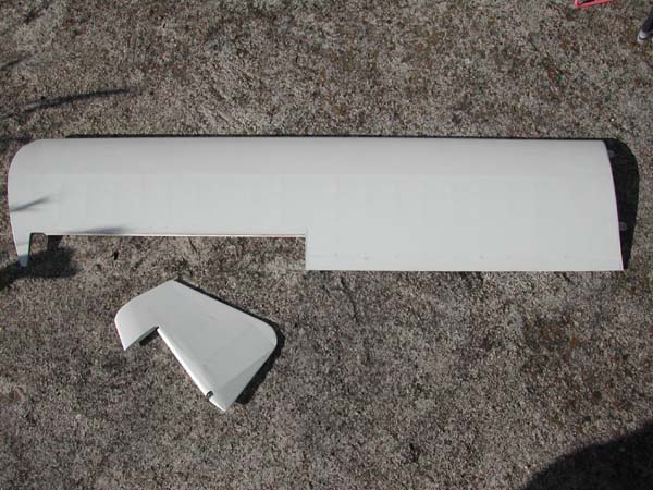

A part ca j'ai commencé l'entoilage au solartex blanc. Je n'avais jamais posé cet entoilage et je trouve ca assez facile. En plus ca à l'air costaud.
Je prévois le fuseau peut être un peu plus délicat à entoiler proprement.

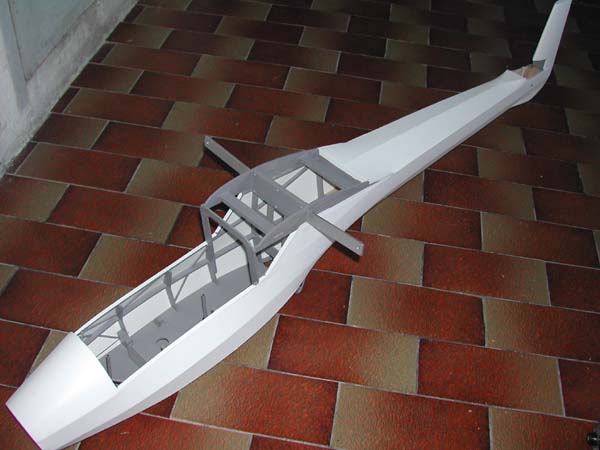

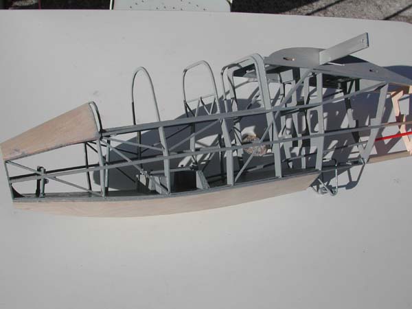

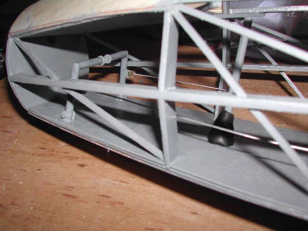

voici des nouvelles de la bête
l'entoilage est commencé, et l'avant du fuselage a recu sa peinture grise.
Prochaine étape ; installation des servos dans les ailes (attente des câbles-décidément c'est une maladie hein Fred ? Wink ) et collage des charnières des gouvernes.
Va falloir mettre le turbo pour rétroplane !

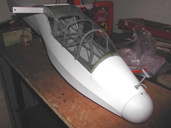

Meuuhh bien sûr qu'il sera prêt pour Retroplane ! Et en couleurs blanche et bleue puisque j'étais décidé pour cette déco (mais le jaune est chouette. Peut être mon prochain ?...)
Sinon concernant les choses sérieuses ; ca y est tout est entoilé (j'ai passé un temps fou sur le fuseau car y'a rien de droit alors c'est pas facile). Avant d'entoiler le fuselage j'ai installé les élastiques sur le train amortis et j'ai fixé les câbles de paloniers (factices) et les soufflets de manches à balais.
Les servos d'ailerons sont installés également.
Bientôt la verrière et la déco, + installation radio dans le fuseau.
Il me reste aussi des "détails" genre poignées d'AF, pitot, patin, pilotes... Faut pas mollir !

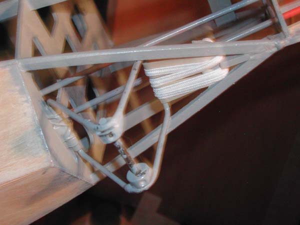

GRRR il en veut pas de ma photo des soufflets, mais j'ai pas dit mon dernier mot !
Sylvain.
MessagePosté le: 05/06/2006 21:42    Sujet du message: Répondre en citant
Peut-être qu'il est temps pour toi de "soufflet" !!! belle construction en tout cas, courage il te reste un mois !!!

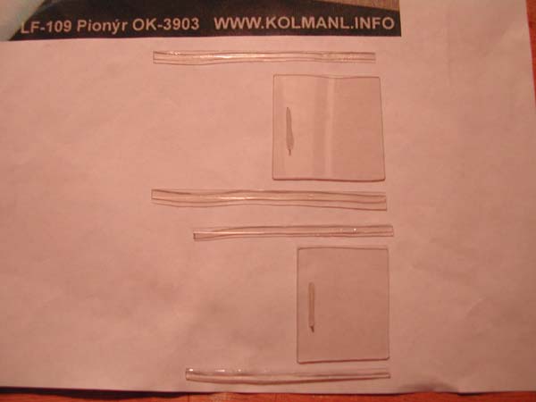

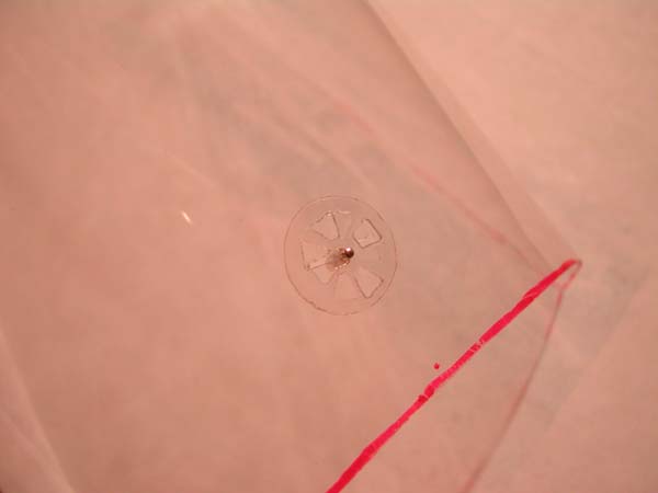

Voici des photos de la verrière :
-l'aérateur rotatif frontal (un disque de rodoïde avec des trous triangulaires fait à la lime de précision, les mêmes trous sur la verrière, une aiguille qui fait l'axe, et une chute de tube plastique enfilé sur l'aiguille coté intérieur avec une goutte de vernis à ongles transparent pour assurer le "collage").
-les pièces des fenêtres coullissantes qui sont une superposition de différentes épaisseurs de rodoïde collées à l'araldite, bien que je ne sois pas certain que ce soit la colle la plus adaptée pour les collages rodoïde sur rodoïde.

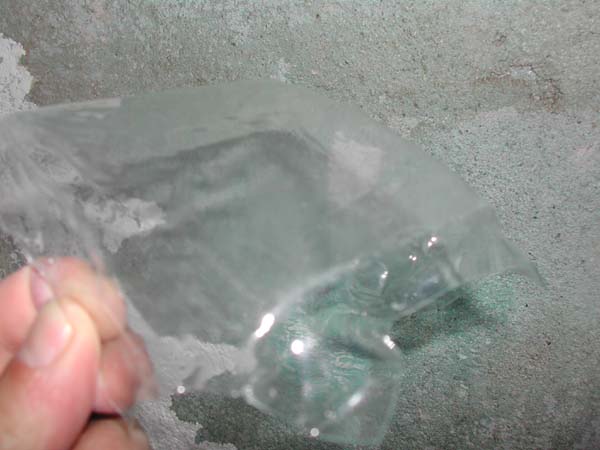

-J'ai tenté une expérience pour le moulage de la partie fixe de verrière entre les deux ailes ; faire un "moule" avec un morceau de béton cellulaire (d'après une astuce donnée par l'auteur d'un plan dans modèle mag). Et bien ca marche pas mal. C'est très facile à couper et à poncer et je n'ai jamais fait un moule aussi rapidement ! Mais il faut malgrès tout poncer très finement et bien dépoussièrer pour avoir un aspect correct. Pour ma part je suis moyennement satisfait de mon résultat mais c'est à cause du rodoide dont je disposais qui n'était pas très transparent même avant le moulage, mais je n'ai plus le temps de refaire ca.
Sylvain.

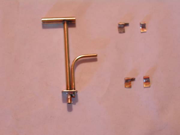

MessagePosté le: 11/06/2006 23:20    Sujet du message: Répondre en citant

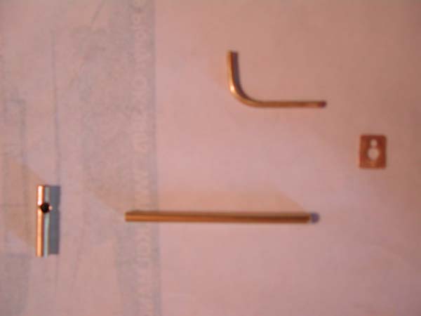

On mollit pas, voici les pièces constitutives du pitot, et après assemblage avec les charnières de la verrière.
Tout est en laiton soudé à l'étain (tubes, ou chutes de profilés plats) sauf les axes des charnières qui sont en CAP.

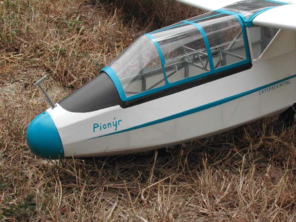

Vue sur l'avant du fuselage :
le nez est installé, le pitot peint, la verrière terminée et articulée.
Prochaine étape : peinture !
Sylvain.

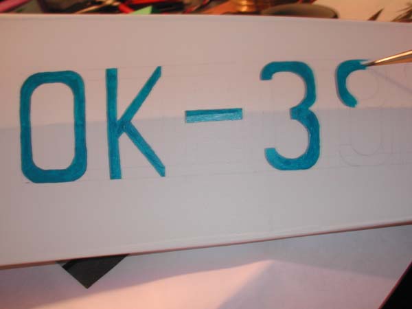

A part ca la peinture est bien avancée (c'est long d'autant que je fais tous les marquages au pinceau à main levée).
Je ne peind pas au pistolet et le résultat n'est pas à la hauteur de ce que j'imaginais. je ferai mieux la prochaine fois !
Voici une petite photo pour illustrer.
Sylvain.

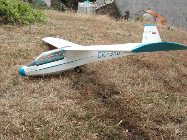

MessagePosté le: 06/07/2006 01:18    Sujet du message: Répondre en citant

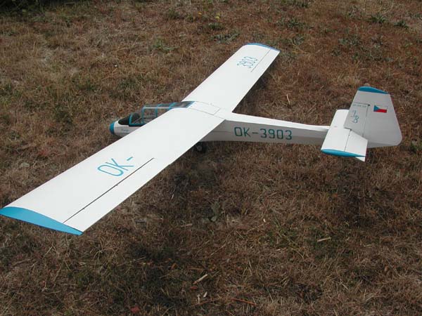

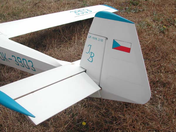

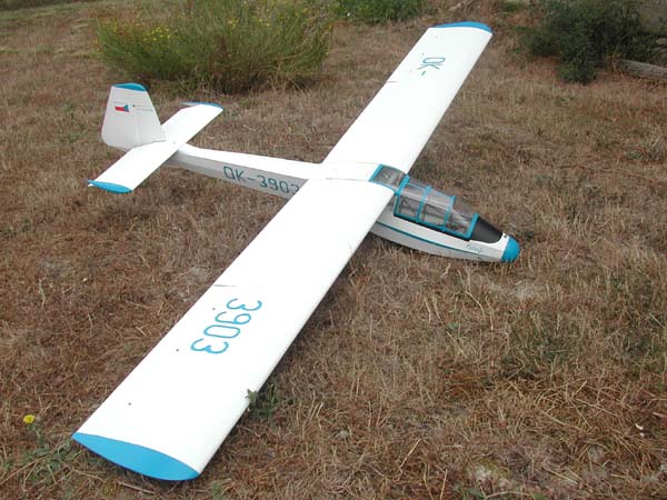

Des contre-temps m'ont retardé, et le planeur ne sera pas 100% terminé pour Retroplane, mais il y fera son premier vol.
Il me restera après Retroplane à faire les pilotes et leurs sièges, les poignées diverses, les haubans des ailes (qui sont décoratifs), les tabs de trim profondeur, les poignées de manutention, le garde boue de la roue.
Mais la déco est entièrement terminée (tout peint à main levée), il y a des traces de pinceau mais à 2 mètres ca ne se voit pas.
Voici le résultat en images :
Sylvain.

Au fait, le planeur pèse 1760 gr.
