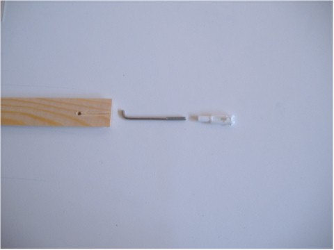

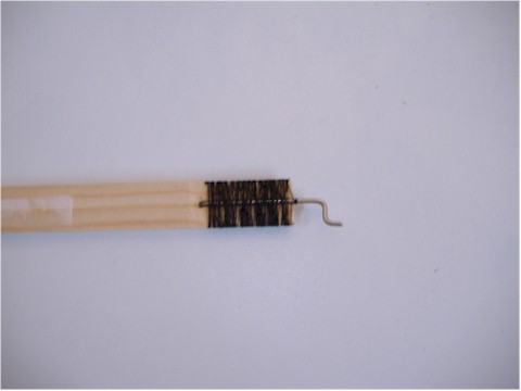

Les attaches de hauban :
Les haubans sont tirés d'une baguette profilée en pin, pile a la bonne taille trouvée chez le brico du coin.Le fil noir, est du fil a coudre enroulé puis un petit coup de cyano est passé dessus.

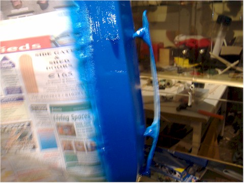

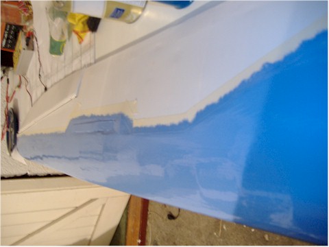

Pour la peinture, rien que du classique. Le fuselage a ete fait a la bombe pour le dessous, et les ailes et dessus du fuselage, au pinceau.
Je sais, je n'ai pas pu attendre d'avoir suffisement de doc pour le peindre... Honte a moi ! Embarassed

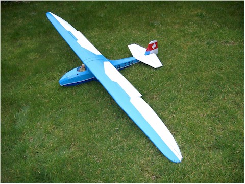

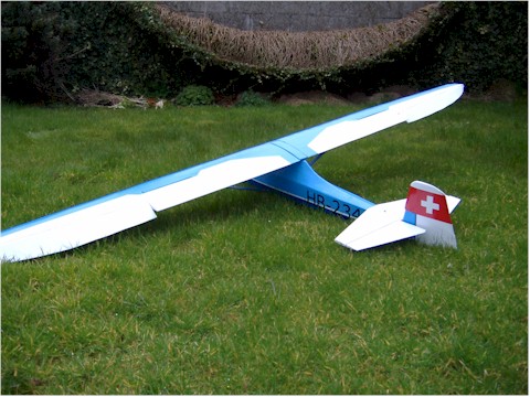

Et enfin, le bestiau :
MORE BEERS!!!!
loopingfred
Inscrit le: 24 Jan 2006
Âge: 50 Gémeau
MessagePosté le: 13/03/2006 10:09    Sujet du message: Répondre en citant

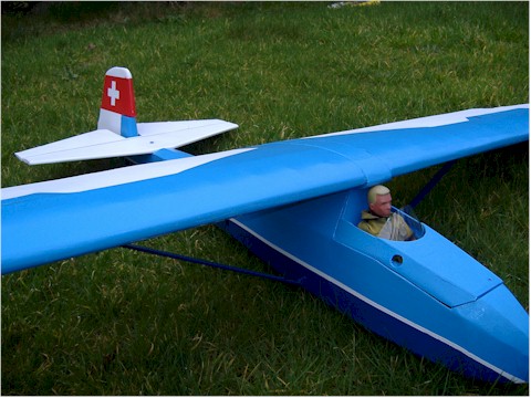

Bon, je dois avouer que les photos rendent l'engin beaucoup plus beau qu'il ne l'ai en réalité...
Les ailerons n'étaient pas encore branchés, mais maintenant, le planeur attend sagement son premier vol. Ce sera certainement vendredi (c'est la Saint Patrick ! Very Happy ) bien sur, si le temps le permet !

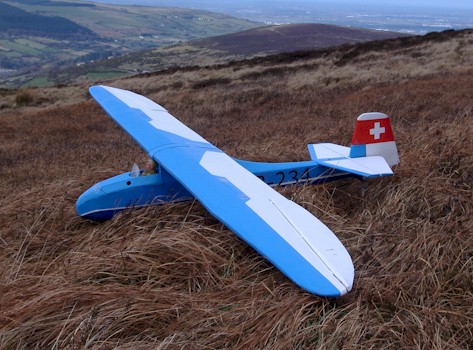

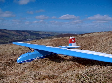

Allez, 2 petites photos prisent juste avant le premier vol :
Le premier vol est en fait un accident pour etre honnete.. Vu le vent, j'ai jeté le planeur presque parellelement a la pente pour le premier vol pour voir, au dessus de hautes herbes... Et c'est parti bien droit, et ca a plané plus loin que je ne le pensé !!Hop, atterrissage avant de le perdre de vu derriere la pente.
Second lancé apres avoir sautillé partout, un peu plus fort, et toujours au dessus des hautes herbes, mais cette fois, il est bien parti... alors, perdu pour perdu, let's go and have some fun !
Magnifique comportement (mais trop avant...)ligne de vol legerement queue haute de toute beautée... Bref, 5 minutes a tourner en rond... Pur bonheur ! Very Happy
Atterrissage sans histoire (mais tendu, ne connaissant pas encore la plage de vitesse du bestiau...).
Bref, content !
Pluie pour le reste de la semaine ! Second ol des qu'il fait beau, avec cette fois ci, je l'espere, photos et videos !
Content, content, content !

MessagePosté le: 10/04/2006 10:29    Sujet du message: Répondre en citant
EUH... je dirais plutot :
un planeur centré vraiment trop avant est impilotable au meme titre qu'un planeur centré trop arrière!
on entends trop souvent des gens dire d'ajouter du plomb devant par sécurité
en tout cas je suis bien content pour toi Fred, il es sympa en vol ton zozio, bien qu'il semble encore un peu camion, mais de l'extérieur il est difficile de faire la part des choses entre turbulence et molesse à la profondeur
a+ Guillaume

MessagePosté le: 10/04/2006 10:31    Sujet du message: Répondre en citant
Salut Louis,
Oui, c'est bien ca. Clark Y a 15% pour le profil. 3.75 % de cambrure de memoire, ce qui est d'origine.
Mon profil préféré :)
Fred
MORE BEERS!!!!

MessagePosté le: 10/04/2006 10:39    Sujet du message: Répondre en citant
a+ Guillaume
Salut Guillaume,
100% daccord avec toi. Mais je crois que dans mon calcul du centrage, j'ai oublié de prendre en compte le calage aile/stab ( The world famous caltrage ! Very Happy )... Je pensais etre pile poil au centrage, et ben non ! Et effectivement, ca vole comme un gros semi remorque !.
Vivement des conditions plus laminaires pour pouvoir faire ca proprement, mais je suis quand meme content, car il s'en ai pas mal tiré ! Mon Destiny, qui a volé juste avant pour voir les conditions, n'a guere fait mieux...
Donc, pour le moment, je ne touche a rien, et je vais attendre les bonnes conditions (cette semaine, en soiree, ca devrait etre bon..). Et un pack plus leger ! :)
Et merci Guillaume et les autres pour le vol, ca motive ! :)
Fred
MORE BEERS!!!!
