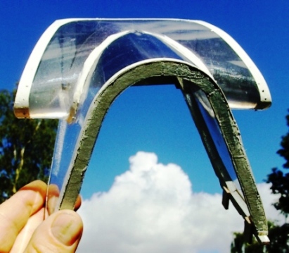

Je me fais des soucis pour la partie arrière de la verrière. Pièce fragile !
J’ai peur de l’abîmer.
Je transporte mes planeurs dans 2 boites à skis sur le toit de la voiture.
Les fuselages sont posés à plat. Il n’y a pas assez de hauteurs, pour les placer verticalement. Dans cette position, le risque d'abimer la verrière est grand.
Cher Vincent, comment fais-tu pour transporter ton MU12 ? Il a une verrière similaire.
Comme alternative, je pense à fabriquer une petite boite en CTP, uniquement pour y mettre cette partie de la verrière.
D’autres suggestions ?

Pourquoi n'utilises-tu pas une boite à chaussures avec de la wate ??

tu veux dire le Mü13? la verrière reste sur le planeur, mais c'est un petit planeur que je mettais sur la plage arrière, donc pas de problème, de plus la verrière est en tubes laiton, donc indéformable
sinon sur ta verrière tu ne peux pas enfiler des entretoises en balsa à sa base?
