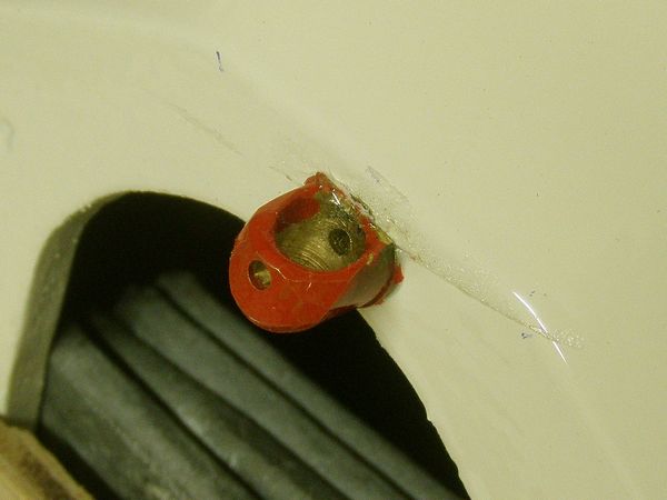

Prêt a repartir, la prévol a révélé un rupture sur le mât de cabane droit...consécutive à une fatigue générée par trois crashs....un coup de TIG et je serai prêt pour continuer les essais.

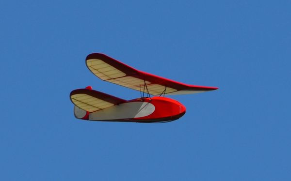

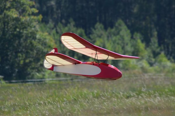

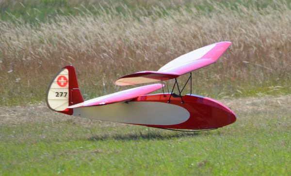

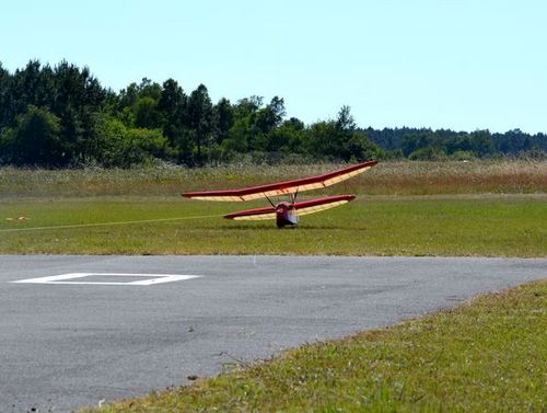

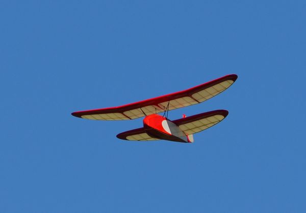

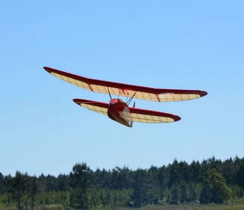

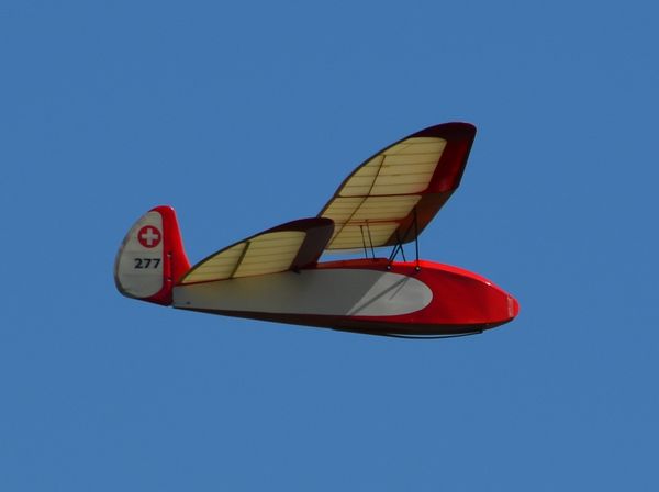

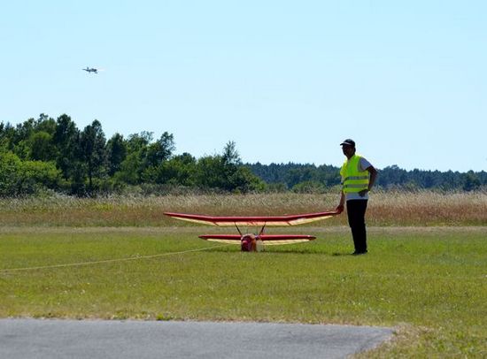

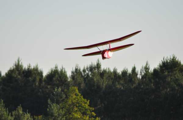

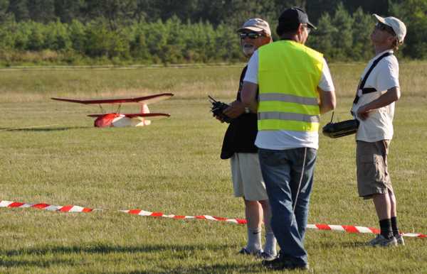

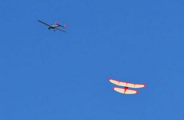

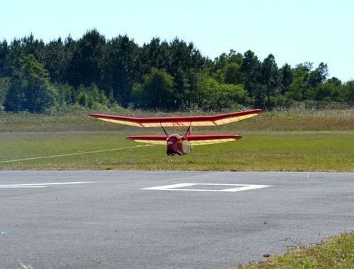

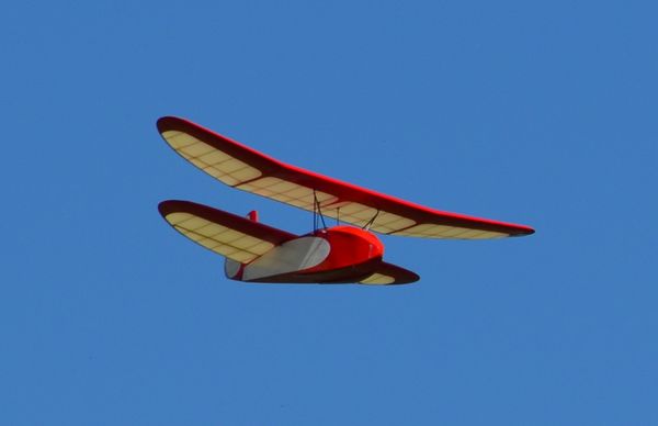

En attendant les vidéos, voici quelques images du Pou samedi, à la veille d'avoir résolu le problème du remorquage... Wink
J'ai dù interrompre les vols sur crique d'un mât de cabane...trois crashs, ça laisse des traces... Confused
Un grand merci pour les photos à Jean-Pierre Harte, constructeur d'un extraordinaire jalon, planeur de l'ONERA dans les années 50... [clap] [clap] [clap]
Jean-Paul "Papy Solex"

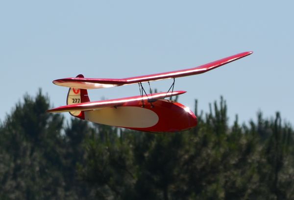

Âge: 75 Poissons

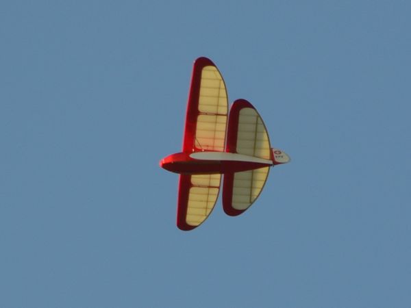

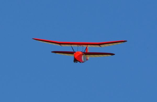

MessagePosté le: 09/07/2013 09:18    Sujet du message: Répondre en citant
Un petit souvenir des vols du soir JP
Il a vraiment une belle allure en vol ton pou, mais avec un pilot a bord on aurait un vrai idée de l'échelle.
Un peu en retard mais bon anniversaire 24 . Comme cadeau tu n'a pas eu un pilot par hasard ?

mes réflexions sur le centrage sont liées au vol de pente par tout temps (raisonnable) petit temps et dans un peu plus de vent
le planeur original était centré à 30% 35% de la corde total des 2 ailes (considéré comme un aile a fente)
j'ai grandi avec les bouquins mignet en chevet
je suis très fan du poux(bien que la version planeur a pour origine le pays des montagnes la Suisse)
cordialement
jean marc
très bon vol et réglages
Papy Solex
Inscrit le: 31 Jan 2012
Localisation: Louzac St André
Âge: 81 Cancer
MessagePosté le: 10/07/2013 12:59    Sujet du message: Répondre en citant
Bonjour Jean-Marc,
Tu as raison, il y a la théorie....et il y a les faits, d'autant que la théorie a souvent reposé sur des expérimentations biaisées ou mal conduites.
Franck Aguerre mène, depuis qu'on a volé ensemble en pente au printemps avec un de mes Poux "Papy Solex" une réflexion conduisant à une version "ailes tandem" de Prédim'RC.
Passé à la moulinette de la version proto, le Pou Planeur a été centré conformément aux données....avec les résultats encourageants que tu sais.
Franck m'a demandé d'explorer le domaine de la marge statique...ce que je ferai volontiers à Belmont, profitant la-bas de pentes à bonne dynamique avec suffisamment d'eau sous la quille, ce qui manquait cruellement au Pou jusqu'à maintenant.

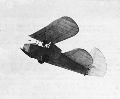

Tu as mis en photo la couverture du"Sport de l'Air", mes premiers essais redonnent toute leur actualité à la "Bible du Saint Patron"...en effet, il y a eu du sport.. [whooo] [grrr] [confus] [pluie] Crying or Very sad Shocked
Belles constructions et bons vols... Wink
Âge: 75 Poissons
MessagePosté le: 10/07/2013 16:36    Sujet du message: Répondre en citant
Dis donc Jean-Paul ce n'est pas le même que le tien sur la photo [humm]
La dérive est nettement plus grande
Papy Solex
Âge: 81 Cancer
MessagePosté le: 10/07/2013 17:32    Sujet du message: Répondre en citant
Il a l'oeil, le juge.... Wink
En effet, c'est le Baby 3 avec une dérive plus grande et une aile plus petite.
A noter qu'il avait ajouté un volet au stab....avant de l'intégrer dans ce dernier.
Quant à l'excroissance derrière le pilote, elle était sensée se prolonger en sifflet sur le stab....selon mon plan du Baby 2.
En fait elle n'apparait sur aucune photo, j'ai donc fait, pour le moment, l'impasse dessus....on ne peut pas être plus royaliste que le Roi.. Wink

Autant que je me souvienne, et après vérification dans la bible du saint patron, ce pouplaneur dont la photo est dans le sport de l'air (page 556) n'est pas de louis Cosanday, mais de Guilhabert, la photo a été prise a Gaillac.
Jacques.
http://pouguide.org/les-poux-planeurs-de-cosandey
Un lien vers le Pou planeur Baby III
Principe Shadok:
(Jacques Rouxel).
Papy Solex
Âge: 81 Cancer
MessagePosté le: 10/07/2013 22:44    Sujet du message: Répondre en citant
Effectivement, j'ai écrit trop vite...ce n'est pas le Baby 3, dont la dérive, tout en étant plus grande que celle du Baby 2, n'a pas une taille aussi importante.
Cosandey communiquait beaucoup avec les membres de la confrérie et il devait règner un sacré climat d'émulation... [good] [good] [good]
En tout les cas, l'évolution de surface des dérives m'interpelle... Confused Confused Confused

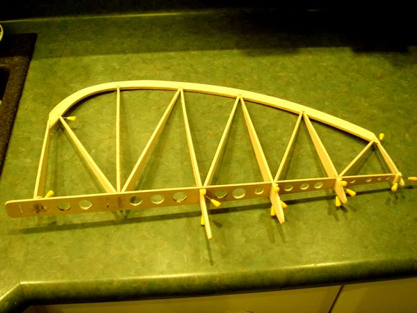

MessagePosté le: 14/07/2013 07:28    Sujet du message: Répondre en citant
J'ai redessiné une dérive avec une augmentation de la surface de30% en reprenant les cotes de celle du Baby 3.
En hauteur, cela me donne 80 mm de plus, ce qui n'est pas négligeable.
Il ne me reste plus que 72 heures pour la finir.. Wink
