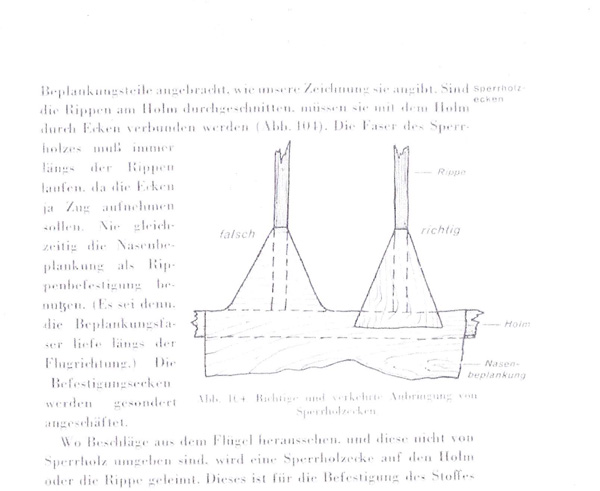

Michel, j'espère que tu as collé tes goussets selon les prescriptions de Hans Jacob avec la fibre dans le bon sens ! Bonne méthode à droite ! J'avais déjà signalé cela !
Sinon tu vas devoir tout refaire et tu ne seras jamais prêt ! MDR MDR
Jusque là, j'ai bon. Les goussets sont positionnés comme sur le dessin de droite [oouf] Mais pourquoi j'ai été mettre le fil du bois dans le mauvais sens ????? [boulet]
Grunt, je vais refaire les 2 ailes, ça ira plus vite [arf] [humm] MDR

Salut Michel,
j'avais fait la même erreur , inversion du sens de fibre des goussets, je ne sais plus sur quel planeur. J'ai été aussitôt interpelé par notre Marc national qui m'a remis dans le droit chemin, dans la droite fibre je devrais dire Very Happy
Mais rassure toi, ton planeur volera aussi bien, il n'y a pas de doute là-dessus.
J'en profite pour te féliciter pour ta construction qui n'est pas une mince affaire. [clap] [clap] [clap]
JP.
MessagePosté le: 08/08/2015 20:02    Sujet du message: Répondre en citant
Ah, je me souvenais qu'un autre avait commis cette hérésie, mais je ne savais plus qui...!!! Que je ne t'y reprenne pas !! MDR MDR Mais bon, tu es absous.. sous..sous....... Very Happy

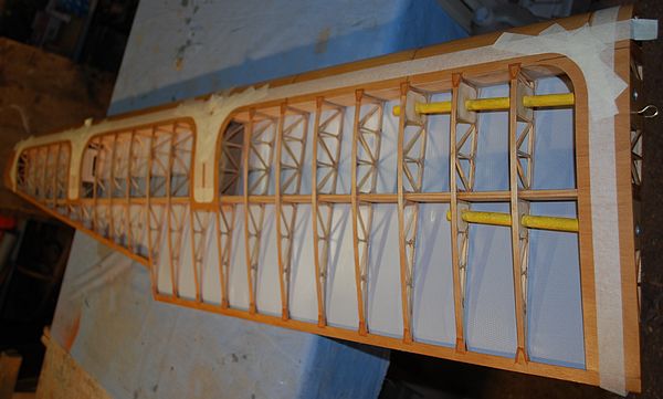

Je vais devoir bientôt faire l'entoilage des ailes, mais avant je dois poser le cache adhésif sur le coffrage. J'envisage ce type de ruban utilisé pour la peinture, est ce adapté? je ne voudrai pas arracher le vernis et/ou que la colle reste scotchée sur le vernis.
Y a t'il des précautions à prendre, ou utiliser un autre type de ruban cache.
Merci de vos conseils.
MessagePosté le: 12/08/2015 04:47    Sujet du message: Répondre en citant
Ce type de ruban papier, oui c'est bon, mais celui que tu utiliseras, il n'y a qu'en faisant des essais avant sur un bout de ctp vernis, que tu sauras si ça va. Le but c'est juste de pouvoir visualiser la zone de limite de collage et de découpage, il faut éviter de chauffer avec le plat du fer toute la zone du scotch, sinon ce qu'il risque le plus de se passer c'est des traces de colle du scotch chauffé

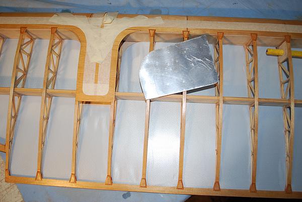

MessagePosté le: 07/09/2015 22:58    Sujet du message: Répondre en citant
Bonsoir à tous,

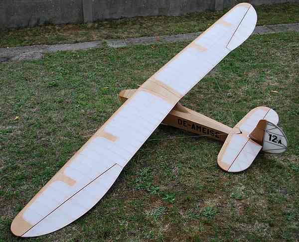

Voici la dernière étape de la construction du Musger. L'entoilage est terminé. J'ai cependant un petit doute pour enduire la toile: soit de l'enduit nitro cellulosique comme j'avais fait sur le Harbinger, ou bien utiliser le vernis qui a servi sur les coffrages en CTP.
Qu'en pensez vous ? Perso, j'ai bien envi de passer le vernis, j'ai fait un essais sur une chute de Diacov et c'est pas mal.
Bon, assez de bla bla, voici les photos de la bête.
La pièce en alu est le gabarit qui m'a servi à faire les découpes arrondies
Intrados entoilé et extrados prêt à recevoir sa toile

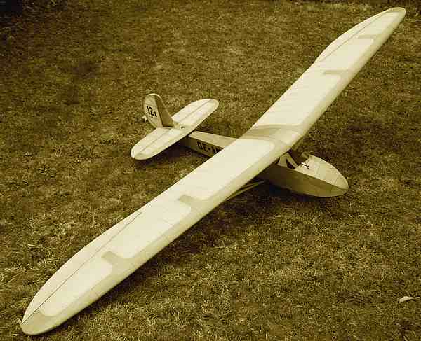

Et une petite dernière. En sépia, je trouve que ça lui va pas mal

MessagePosté le: 07/09/2015 23:07    Sujet du message: Répondre en citant
Super Michel, beau travail.
N'ayant pas encore eu l'occasion de tester ces entoilages, je me garderai bien de te conseiller mais les pros du site vont bien te donner les infos qui te manquent. Et puis je vais lire leurs réponses avec attention, j'ai fait mon premier entoilage en diacov sur mon Musger et j'aime bien le résultat, faudrait pas gâcher.
MALABAT Michel
Âge: 80 Sagittaire
MessagePosté le: 08/09/2015 00:07    Sujet du message: Répondre en citant
Oui Philippe, tu as raison. Mais je pense que le vernis (bistrot dans mon cas) oui je sais, ça fait un peu poivrot Laughing ira bien car il donne une petite touche légèrement ambrée du plus bel effet.
Par prudence, je vais attendre les commentaires des pros du Diacov. [arf]
MessagePosté le: 08/09/2015 05:49    Sujet du message: Répondre en citant
Salut Michel,
Superbe, bravo [clap]
Si tu veux la finition vernie, pas besoin de passer d'enduit nitro
Tiens au fait, tes câbles ils sont reliés direct? sur le mien j'avais fini par mettre des ressorts côté ailes, sinon ils cassaient souvent aux atterro, pourtant en câble de 0.8. Je ferais une photo si tu ne vois pas bien ce que je veux dire

[clap] Michel ,beau travail ,comme d'hab Very Happy
La dernière photo ,tu l'as ressortie de tes archives [humm] Laughing [good]

Bon, je vais essayer de répondre à tout le monde [humm]
Vincent: j'ai bien compris, il faut insérer un petit ressort entre le câble et l'attache de de hauban sous l'aile. Il faut juste que je trouve le ressort had oc.
Donc, finition vernis directement sur le Diacov.
Christian: la dernière photo vient directement du muséum d'histoire naturelle bien sûr Laughing

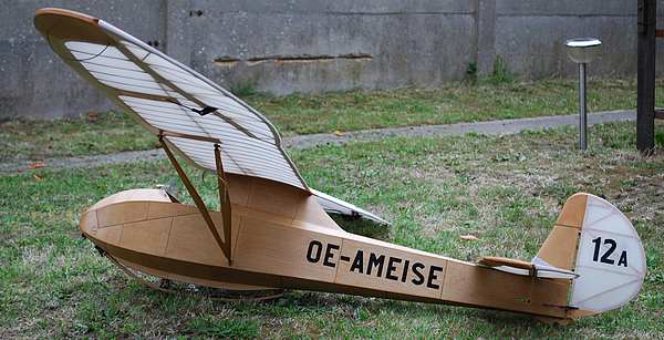

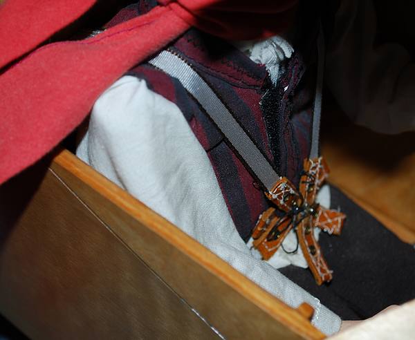

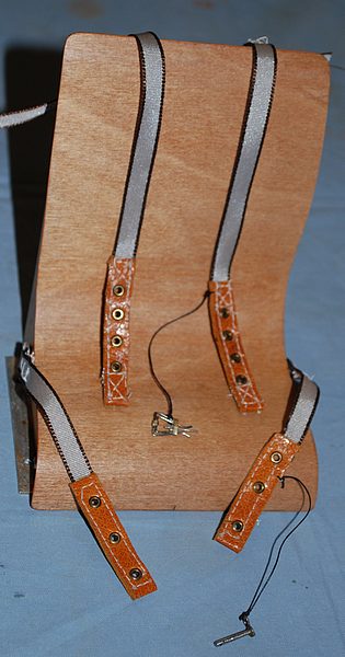

Un p'tit coup de fer protégé de sa chaussette pour retendre l'entoilage et hop, c'est redevenu juste comme il fallait. Bon, désolé pas de tofs Confused

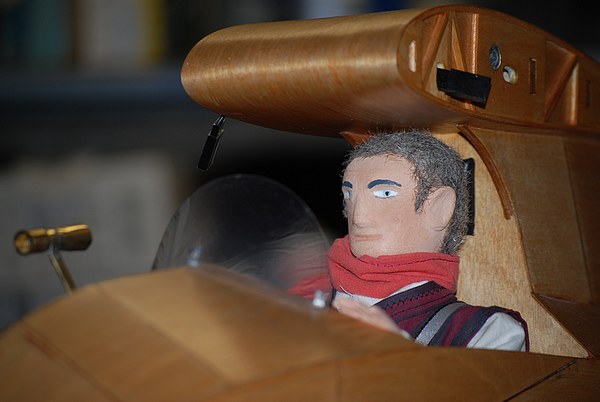

Un siège a été ajouté, c'est plus confortable pour le pilote.

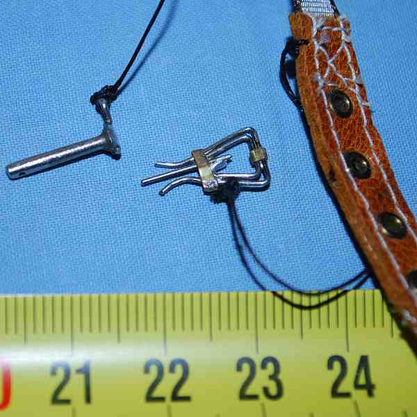

L'attache du harnais est tiré d'un clou de 3 mm, après usinage, il ne fait plus que 1.7 mm de diamètre et le trou est de 0.7 mm. La boucle est en CAP de 0.5

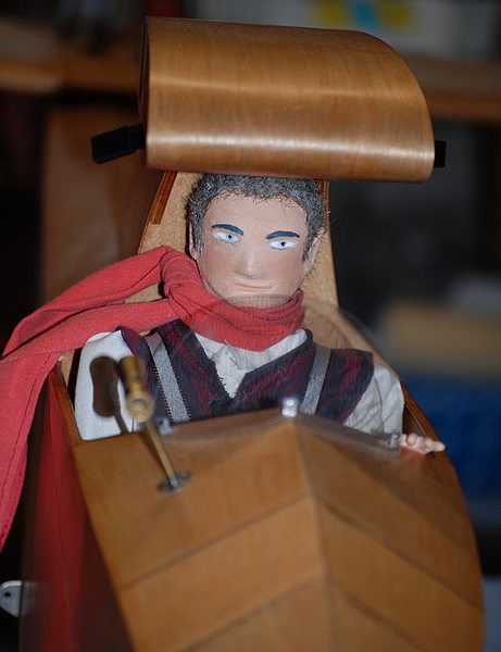

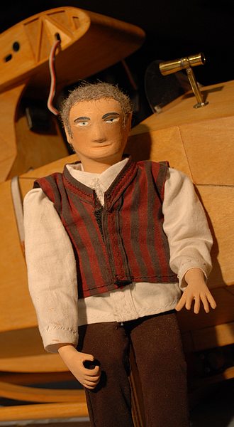

Je vous présente Hans, prêt à prendre son poste
Hans est en place, bien sanglé il attend pour s'envoyer en l'air Laughing
Pas facile à attacher les sangles avec mes gros doigts, mais j'ai quand même fini par y arriver [argh]
Prêt à partir dans les z'azurs [vol] Il a plutôt l'air content. [humm]
