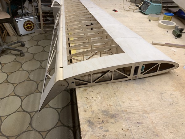

MessagePosté le: 08/03/2021 07:34    Sujet du message: Répondre en citant

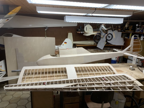

Hallo,
ich bin noch da Wink
habe ein bisschen Pause gemacht...

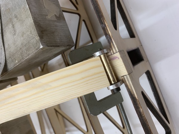

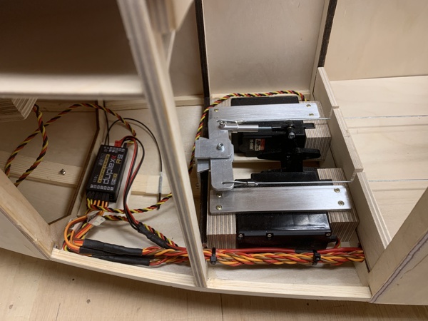

So, die Hohlkehlen sind alle fertig und die Ruder alle angeschlagen.

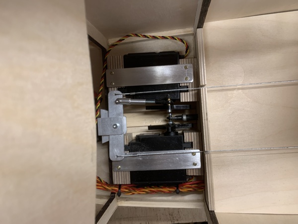

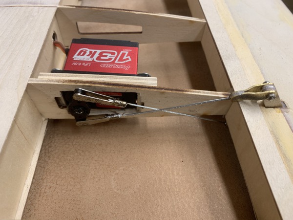

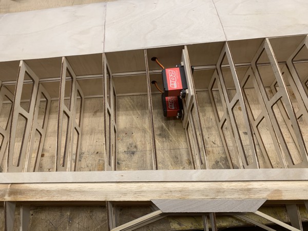

Dann habe ich angefangen die Servos einzubauen

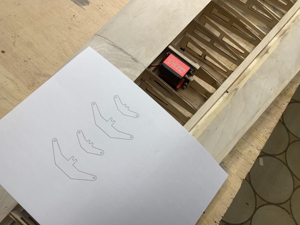

bald müssen dann noch die Ruderhebel hergestellt werden
Das innere Ruder kann später bis auf ca.50° heruntergefahren werden damit`s mit dem Landen leichter wird

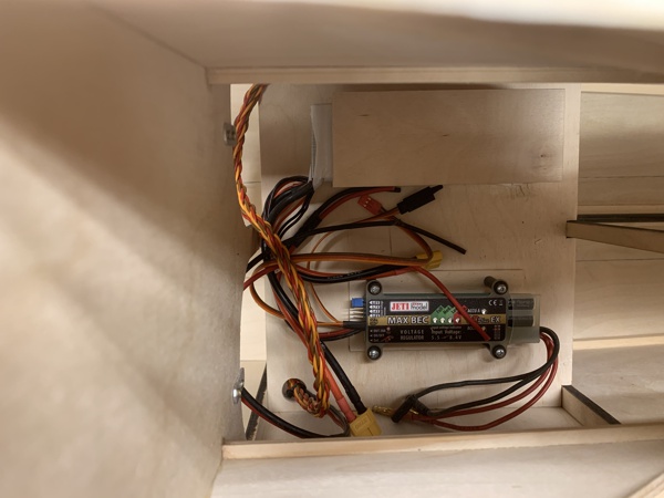

Danach habe ich angefangen endlich mal die richtigen Servos in den Rumpf zu schrauben und ein paar Kabel einzuziehen, da kommt einiges zusammen Confused
das ganze muss dann erst mal aufgeräumt werden Laughing
Akkuweich und Empangsakkus
wenn ich dann mal fertig bin, habe ich etwa 15m 3adriges Kabel verlegt
Gruß Olli

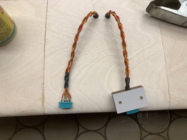

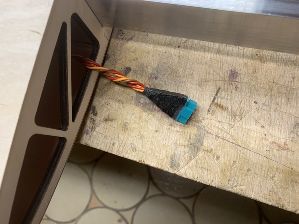

so die Verkabelung ist abgeschlossen, sind doch nur 14m geworden Very Happy
Anschlußkabel Flügelmittelteil zu Rumpf

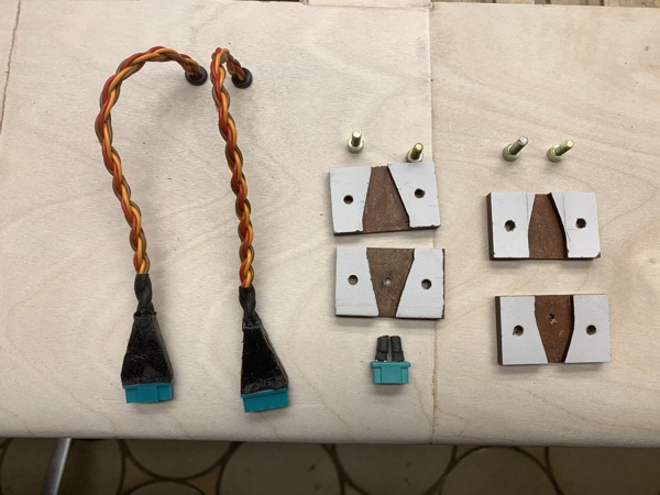

Um die Stecker zu vergießem habe ich mir mal freihand ein Paar Vergussformen
gebaut, da werden dann die Stecker mit Heißkleber vergossen Wink
Anschlußkabel Flügelmittelteil zum Aussenflügel
Und mal den Empfänger angeschlossen und die Kabel etwas geordnet Very Happy
so weit erst mal Gruß Olli

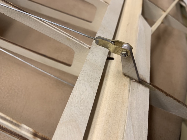

so die Ruderhebel sind auch eingeklebt,

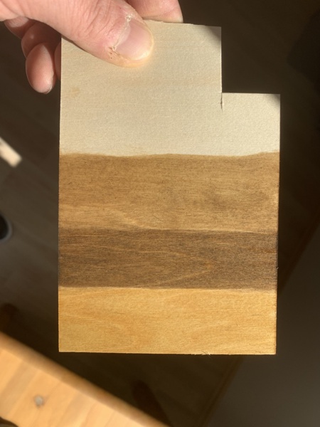

nun geht es nach dem Aufbringen der ganzen Aufleimer bald an Lasieren Wink
Jetzt stellt sich mir die Frage in welchen Farbton ich dies machen soll
Hab hier mal eine Probe gemacht
was mein ihr [humm]
Ich tendiere zu dem obere Farbton, das untere hab ich schon am Zürivogel und an meinem Grunau Baby, kommt nicht so ganz rüber ist etwas gelblich...
Gruß Olli

MessagePosté le: 15/03/2021 08:20    Sujet du message: Répondre en citant
Hi Olli,
ich würde auch den oberen nehmen.
Der untere ist mir zu orange (restauriere für einen Kunden gerade einen
alten -68- Dethleffs Wohnwagen , der war von innen fast so)
und der mittlere ist zu düster [humm]
Egal - wird ein tolles Modell [good]

MessagePosté le: 25/03/2021 08:33    Sujet du message: Répondre en citant
Hallo Johannes,
ja ich werde den Farbton nehmen Wink

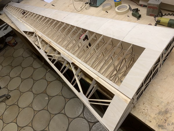

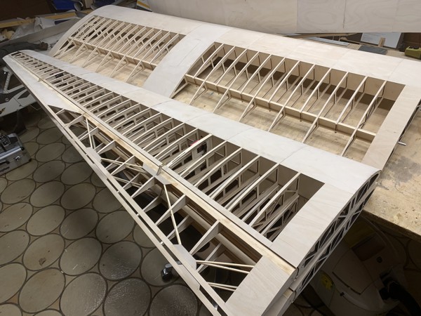

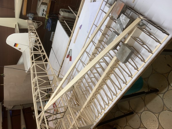

So, einiges noch erledigen bevor alles lasiert wird

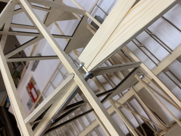

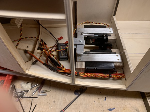

Klappenansteuerung Innen

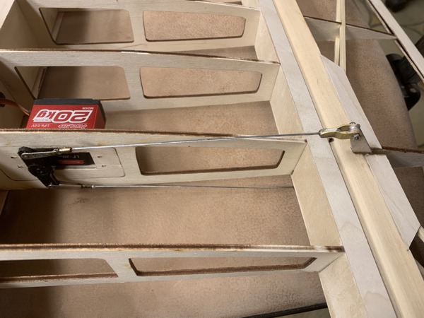

Queruderansteuerung aussen
Ruderhebel

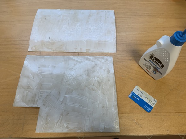

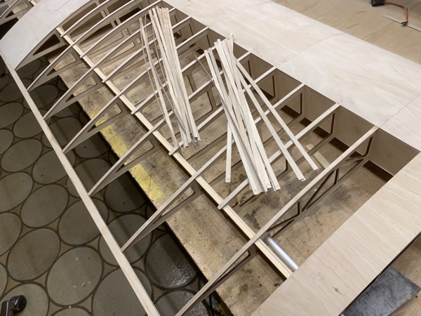

und Aufleimer, Aufleimer und noch mehr Aufleimer [argh]
ich bügle sie auf, sie im kaltklebeverfahren aufzubringen
wäre durch das nötige fixieren noch viel schlimmer und aufwändiger Wink
Der Rumpf ist soweit fertig und ich denke über Ostern kann ich alles Pinseln, danach geht`s dann an`s Bespannen Very Happy Very Happy
Gruß Olli

Kleiner Nachtrag,
natürlich streiche ich die streifen des Sperholzes nich alle einzeln mit
Leim ein!
Ich mache mir größere Stücke, spachtel dann mit meine Mitgliedskarte vom Verband, geht natürlich auch die Mastercard Laughing , den Weißleim auf die eine Seite auf und nach dem trocknen schneide ich dann erst die Streifen Wink
Gruß Olli

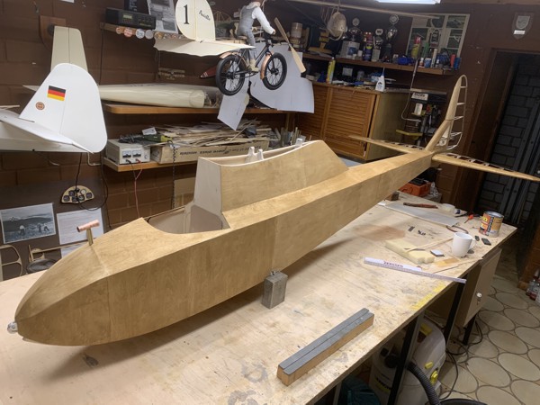

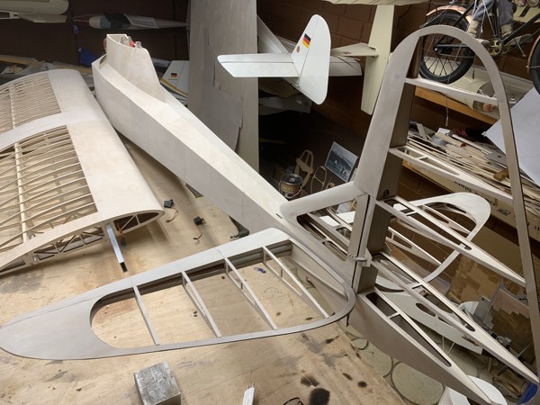

Hallo,
so, nach ca. 1Kg Leim viel, sehr viel Sperrholz, viele schöne Stunden bau, einiges an Hirnschmalz und nach ca. 254 Aufleimern habe ich den
eigentlichen Bau des Professors abgeschlossen, es fehlen noch ein Paar Kleinigkeiten wie Steuerknüppel und Instrumentenbrett Wink
Angefangen bin ich am 26.09.2020 das sind in etwa 6. Monate
Jetzt freue ich mich schon mächtig auf das Finish Very Happy Very Happy
Wenn`s Wetter mal besser wird fahre ich noch mal zum Platz raus und mach ein Paar schöne Bilder vom Rohbau Wink
Gruß Olli

>> Scherz beiseite: was ist den der unterste für ein Farbton bzw. welche Lasur??
BG martin
Olli
Inscrit le: 22 Juil 2006
Localisation: Germany
Âge: 57 Verseau
MessagePosté le: 29/03/2021 09:42    Sujet du message: Répondre en citant
Hi Martin,
unten Bondex Lasur für Aussen Eiche hell
mitte Bondex Nussbaum
und oben Gemisch aus beiden 1:1 evtl. nehme ich noch ein bisschen
mehr von dem Eiche hell
Gruß Olli

Zu den Vergussformen für die Stecker habe ich eine Frage (ich habe noch nie mit Heisskleber gearbeitet): die Formen kleben nicht an den Steckern, warum nicht? Müsste ich da ein Trennmittel oder so etwas einbringen?
Beste Grüße
Uli

Zu der Form, ja ich trenne sie leicht ein, Wachs, Silikonöl, Trennspay geht alles
Es gibt auch käufliche Formen hier zum Beispiel Wink
http://steckerform.de/steckerformen/?p=1
Die sind mir aber zu teuer, deshalb hab ich sie
selber gemacht Wink

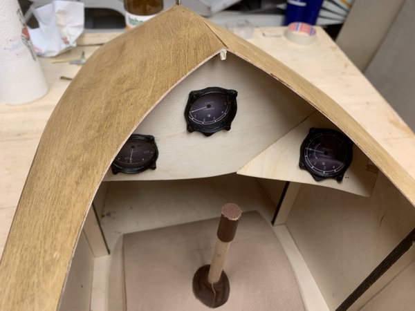

So, es geht los mit dem Finish Wink
Instrumentenbrett und Steuerknüppel
Den Rumpf hab ich erst mal mit 240er Schleifpapier feingeschliffen
und der erste Anstrich mit Bondex Holzlasur ist aufgebracht....
....nach dem vollständigen durchtrocknen wird er noch mal mit 240er
durchgeschliffen, danach folgt dann der zweite Anstrich und nach nochmaligem schliff noch 2.Anstrichen mit farblos.

Nicht nur imposant sonden auch noch schöön [clap]
Hi Olli,
warum wurde das rechts abgewinkelt [humm]
LGJ
Olli
Âge: 57 Verseau
MessagePosté le: 06/04/2021 11:18    Sujet du message: Répondre en citant
Hallo Johannes,
keine Ahnung Laughing
Evtl. weil Vincent Cockett hier mal etwas gezeichnet
hat Wink
https://scalesoaring.co.uk/wp-content/uploads/2018/09/Professor.pdf
Da sind aber rechts und links die Instrumente abgewinkelt
wie es wirklich war kann ich leider nicht beantworten, habe keine Bilder
davon Confused fand es irgendwie so ganz interessant, vor allem geht es hier ja um das besagte versteckte Vario Wink
Gruß Olli
Âge: 65 Sagittaire
MessagePosté le: 06/04/2021 15:59    Sujet du message: Répondre en citant
Danke Olli,
aber du brauchst doch kein Vario - du bleibst doch immer oben Cool Very Happy
