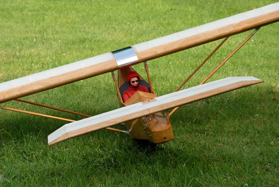

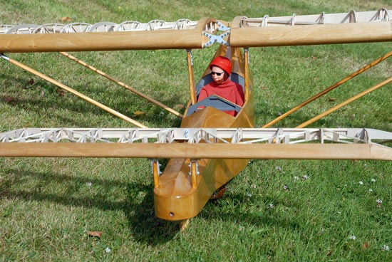

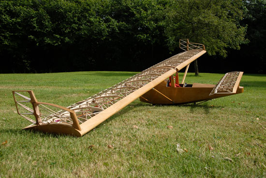

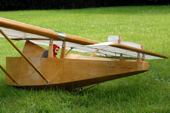

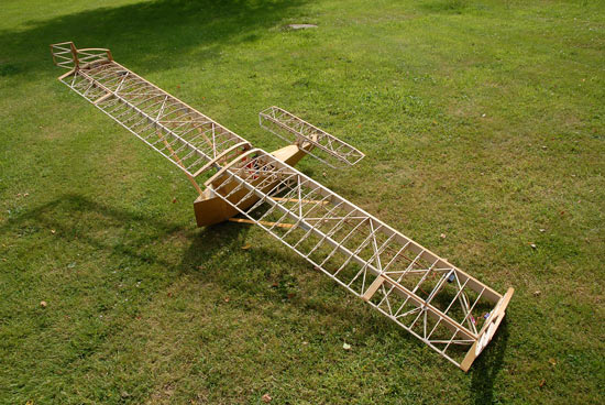

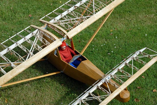

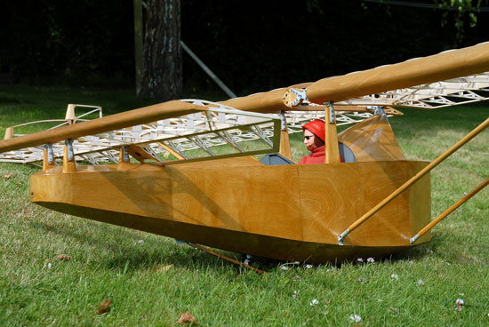

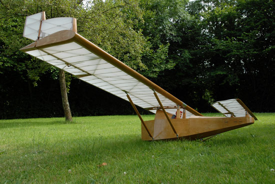

Pour ne pas être en reste par rapport à Claude, voici mon canard, presque laqué avant emplumage. Euh, pardon, entoilage.

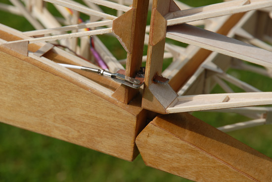

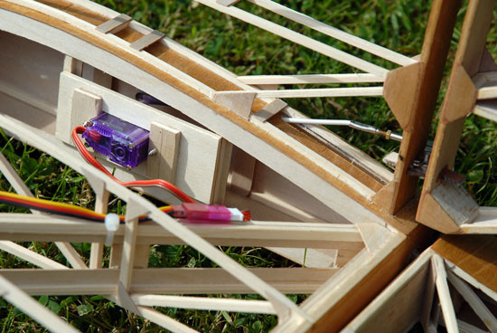

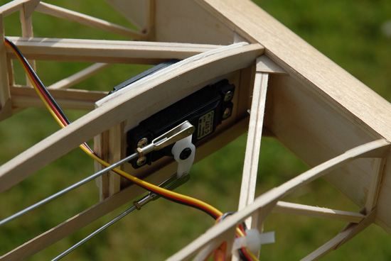

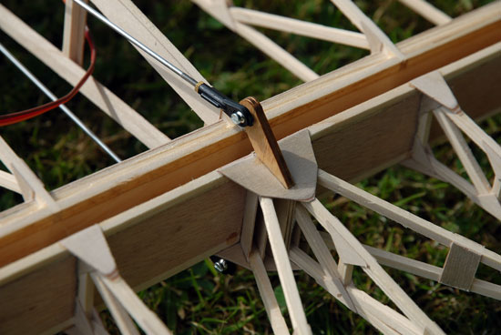

Quelques détails de l'implantation radio.
Coté ailerons
Coté dérive.
Et encore quelques unes pour le fun.

Beau, beau, beau tout ça ! Et super les ferrures.
Je vois que tu as été obligé aussi de faire sortir à l'extérieur la commande des dérives.
As-tu fait un pré-centrage ? Moi j'ai été surpris d'être obligé de plomber sur l'avant pour centrer correctement la bête, ce que je n'avais pas prévu !

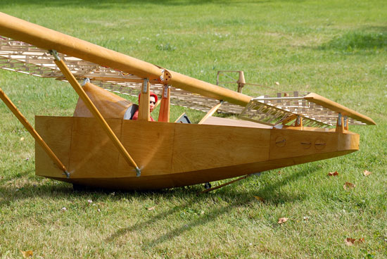

Pourrais-tu nous en mettre une p'tite pour voir les amortisseurs du patin ?
Je crains pour ma part d'avoir fait trop léger à ce niveau. Enfin on verra bien.

MessagePosté le: 26/06/2009 20:51    Sujet du message: Répondre en citant
Et oui, pas moyen de faire autrement pour les commandes de dérives.
Au niveau centrage, je vais aussi devoir plomber devant. Mais moi j'ai prévu Wink
En fait, j'avais prévu de le faire sur l'arrière comme le vrai, mais les trappes de visite à l'avant vont m'être bien utile. Je n'ai pas encore mesuré la quantité de plomb mais si je le soulève par l'attache des ailes, et que j'appuie sur le nez, il ne faut pas appuyer bien fort. Donc je pense qu'il ne faudra pas énormément de plomb pour arriver au centrage. Mais bon, il n'est pas encore entoilé.
Les amortisseurs du patin sont fait avec une cale à poncer en mousse dure.
Elles sont collées sur la quille du fuselage à l'araldite et coté patin, j'ai un U en acier de 0,5mm collé et vissé.
L'anneau à l'avant c'est du joint de plomberie. 3 épaisseurs collés à la dissolution pour vélo et repercés. Ici, les fixations sont en acier 0,5mm collées et vissées.
Le patin est quand à lui constitué de 3 épaisseur de ctp 1,5mm avec un tissus de verre entre chaque couche. Je l'ai mis en forme sur un moule.

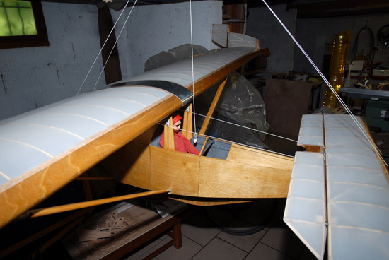

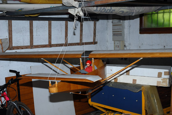

La bête est passée sur la balance de centrage et a pris une petit peu de plomb dans l'aile. Euh pardon dans le nez. Pas loin d'un kilo. P..... que c'est lourd le diacov et le vernis. Et puis le bras de levier est court.
J'aurais du faire une cigogne, pas un canard.
Le bébé accuse un poids de 5,8 kg ce qui lui donne une charge alaire énorme de 48gr/dm2. Si par hasard ça souffle en Irlande, prenez vos fusils, car il faudra plomber.
Avis aux futurs lanceurs (suivez mon regard), vous allez vous faire ch.... avec nos bestiaux.

Au fait, je ne vous avais pas montré la balance de centrage suivant la méthode proposé par Jac50
