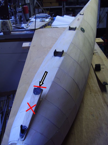

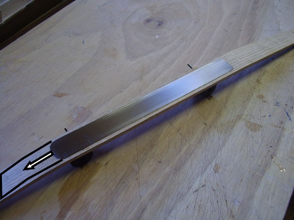

Suite des opérations, le travail sur le fuselage s'achève.
Pas mal de temps passé sur ces petites bidouilles, sur le patin en frêne de la vallée du Jabron ( ce bois est vraiment élastique, on l'utilisait donc sur les grandeurs..), ferrures, amortisseurs etc..Comme sur le Laister,une petite plaque inox est collé sous le patin à la néoprène, elle est issue d'une règle de tapissier, astuce de je ne sais qui Laughing
j'attaque les ailes, le fuselage va dormir un peu..

MessagePosté le: 25/11/2012 15:09    Sujet du message: Répondre en citant
Hi marc,
nice job [clap] [clap]
Make the sheet up to the front of the skid
It's better.
At grass could brakes [humm] [humm]
Best Regards Olli
MessagePosté le: 25/11/2012 16:10    Sujet du message: Répondre en citant
I put it on the flat part of the skid in contact with the ground as I had only 30cm long inox plate , but maybe you're right, i'll place another one on the front part. Thanks

MessagePosté le: 25/11/2012 17:10    Sujet du message: Répondre en citant
Alors ça y est, le vieux du Jabron se réveille avant de retourner se blottir dans sa caverne. Mais halte-là, la plaque en acier ce n'est pas ça en fait, t'as tout faux, il était posé en usine deux bandes de 20mm de large à 10mm des bords sur la quasi totalité de la longueur du patin, vissé par des vis à bois têtes fraisées de 3mm. Ce qui va être dur à l’échelle je pense les faire en trompe l’œil. Avec une pointe à tracer, mais si tu as une autre idée je prends.

MessagePosté le: 25/11/2012 17:39    Sujet du message: Répondre en citant
Hi Marc,
no on the front part!
see here Wink
Best Regards Olli
MessagePosté le: 25/11/2012 18:11    Sujet du message: Répondre en citant
Ah OK , Olli. Thanks
JC, welcome home. Pour mon patin, entorse à la réalité quoique je puisse modifier, j'ignorais ce que tu précises. Bon, à ton tour maintenant !
