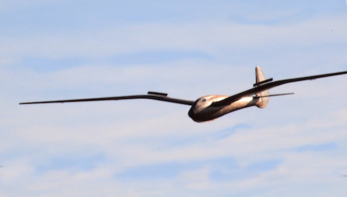

Bei mir hat dann wohl doch ein Quäntchen Präzision gefehlt. Der Sperber geht in eine leichte Linkskurve - will wohl gleich Thermik auskurbeln [humm]
Ich bin der Ursache noch nicht auf den Grund gegangen, vermute, dass der Anstellwinkel nicht exakt gleich ist. Gewicht: 5.800 g. Nach meinem Eindruck ist der Gleitwinkel okay, auch beim Vergleich der Flugzeiten mit anderen Modellen am Platz. Beim Erstflug haben ein paar Klicks gereicht, und der Flieger gut in der Luft. Jedenfalls macht mich der Flieger richtig happy. Was noch ansteht ist der Cockpitausbau (Olli?). Dort ist übrigens wenig Platz, jetzt zeigt sich der Nachteil der gegenüber dem Original verkürzten Haube. Nun, Hanna war eine Zierliche.

...auch mit den Luftbremsen klappt's [rrzzzrr]

Kraniche und Sperber in ihrem Element...

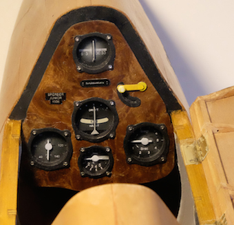

Geschafft! Was nun noch fehlt ist die Pilotin. Keine Ahnung, wie das gehen soll, bei den Männern war es schon schwer genug. Da mache ich mich erstrmal an das nächste Instrumentenbrett - für die Ka 6. Klasse Vorlagen sind bereits angekündigt.....

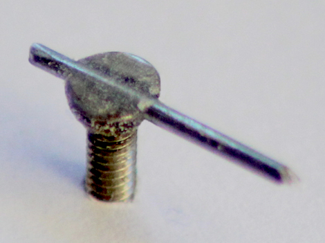

Vielleicht kann mir irgendwann mal jemand zeigen, wie man Zeiger in einen erweiterten Schraubenschlitz lötet. Ich musste Uhu Endfest einsetzen.

Hi Uli,
super I-Brett hast Du da gebaut Wink [clap] [clap]

hast du das schöne I-Brett aus Wurzelnuss gebaut ?

Das Furnier habe ich vor Jahren gekauft, kann Nussbaum sein. Bin aber nicht sicher. Für den nächsten Flieger ist noch genug da.... Genauso wie eine Rolle Diacov. Fehlen nur noch Spanten, Rippen, Holme, Balsaplatten, Aufleimer...Der nächste Winter... ach lassen wir das - jetzt kommt die Flugsaison. [fiufiu]

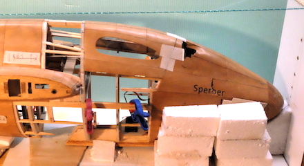

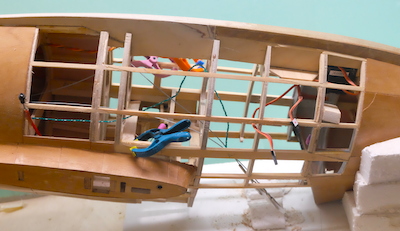

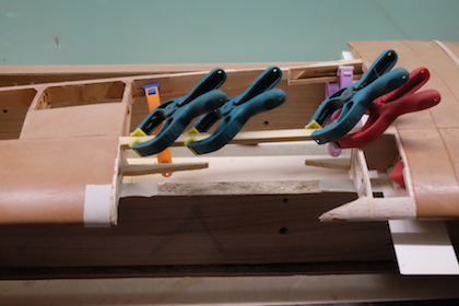

Was ein Pech - und dann was ein Glück, dass die Trümmer nach langer Suche von Olli dort gefunden wurden, wo sie erstmal niemand vermutet hat: im Maisfeld (und nicht im Korn).
Wie konnte das passieren? Diese Frage hat mich lange beschäftigt. Das Höhenruderservo ist jedenfalls nicht verantwortlich. Das bin allein ich selbst.

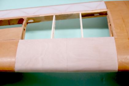

Letztendlich hat sich gezeigt, dass die Scharniere schlecht verleimt waren. Das Höhenruder wurde schlabberig, hat Spiel bekommen und vielleicht sogar den Flattermann. Die Reperatur war nicht ohne! Allein das Justieren der Nase zum Rumpf... Schäften all der Leisten etc., die Kufe war durch..Ein paar Fotos geben einen Eindruck.
Für die Fläche war der Bau einer Helling nötig, um den Knick hinzubekommmen.
Was nun noch zu tun ist: die Bespannung muss drauf und dann heisst es Daumen drücken für einen 2. Erstflug.
