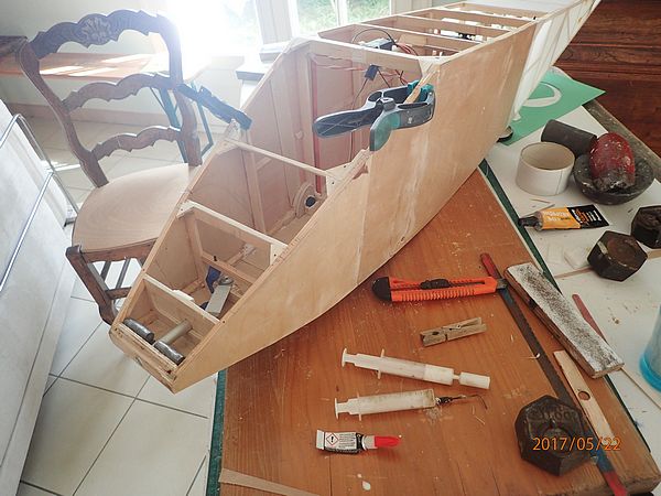

Ceci dit la remise en place des morceaux est terminée, il faut maintenant renforcer un peu et redonner un coup de jeune .
Toute la casse était en avant du CDG la masse du planeur ne devrait pas augmenter: une chance ...

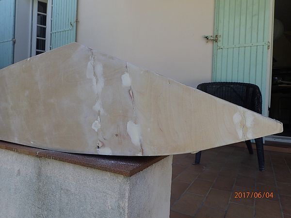

Posté le: 30/05/2017 05:11 Sujet du message: |
Pour la finition je suis un peu dans le coaltar .... j' ai rebouché les fissures de raccordement avec de la pâte à bois, c' est pas terrible..... L' aspect maquette pimpante me semble bien loin .
Je viens de tenter un petit coin avec de la lasure : plutôt moche .
Reste plus que la peinture, le super aspect du Tcheranovoski de Bissey m' engage dans cette voie, maintenant faut trouver la couleur qui va bien .

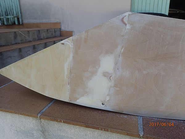

Posté le: 04/06/2017 10:38 Sujet du message: |
Pas terrible non ?
Et l' autre coté .....
Alors peinture ? Quelle nuance ???

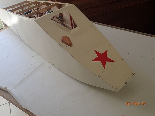

Posté le: 08/06/2017 15:17 Sujet du message: |
Et voilà, le museau à retrouvé sa (bonne?) étoile ....
Reste quelques petites finitions et ce iozehchuy de pilote !
Pour les inscriptions en caractères cyrilliques je ne sais trop comment faire, j' ai trouvé comment imprimer de cette façon, mais pas avec une grande variété de polices . faire des pochoirs et de la peinture, j' peur d' oublier de respirer!
Les gens qui font dans la lettre adhésive ne proposent pas les caractères cyrilliques . Un sucre d' orge pour qui me donne une bonne idée!
 Le vent se lève ..... |
