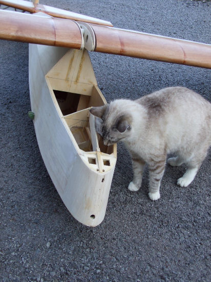

MessagePosté le: 26/03/2007 19:17    Sujet du message: Répondre en citant
Salut à tous !

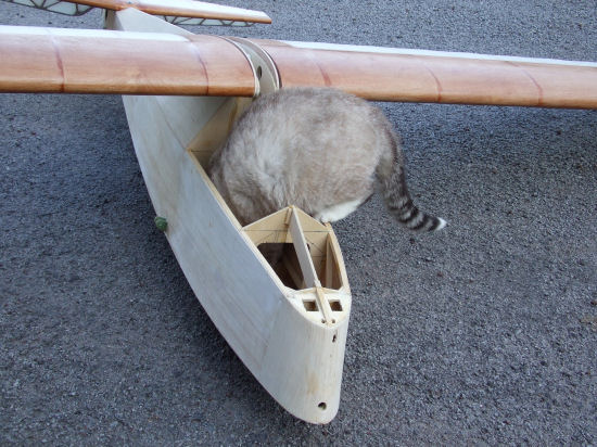

Petite mise en croix pour me donner une idée du centrage... (il faudra mettre du poids... je vais pouvoir coffrer en CTP de 10 mm devant... Wink )
Le futur pilote donne son avis sur le centrage et l'aménagement intérieur...

Sympa le pilote Very Happy avec lui ça devrait le faire pour le centrage! Très belle construction, c'est vraiment un très beau baby [clap] avec la finitions ça sera top. Je ne parle même pas du vol! Cool
MessagePosté le: 26/03/2007 20:45    Sujet du message: Répondre en citant
Même pas cap. de lancer avec minou
Âge: 60 Sagittaire
MessagePosté le: 26/03/2007 21:13    Sujet du message: Répondre en citant
Moi, je suis cap, c'est le chat qui va se dégonfler à mon avis MDR MDR

Ce qui me plait beaucoup, c'est qu'il faut presque le poids du chat pour centrer le Baby... Je peux me laisser aller à faire lourd devant...
J'ai déjà prévu deux accus 6 v en 3300 mA, un pilote...

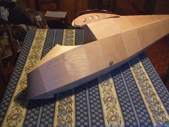

MessagePosté le: 31/03/2007 10:01    Sujet du message: Répondre en citant

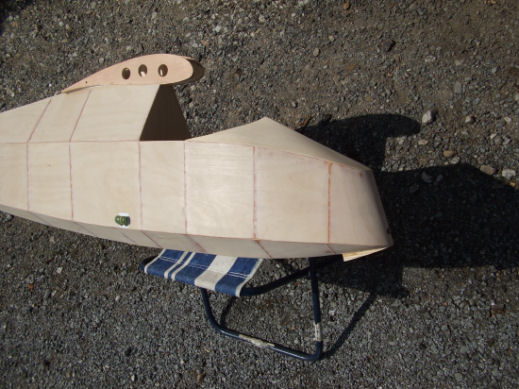

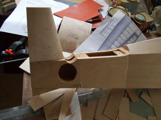

La suite, avec le placage du fuselage en CTP de 0.4 mm.
J'ai largement ajouré les flancs balsa à l'arrière, histoire de gagner du poids. Bilan : j'ai avancé le "centrege" du fuselage de 4 cm.
Il reste le nez à coffrer et le dessu de l'avant. Il faut que je place à l'intérieur avant de fermer, le support d'accu et de lest.
Pour le moment, le placage est "brut". Il faut encore nettoyer la colle, ponçer... et vernir.

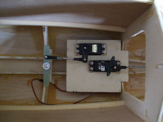

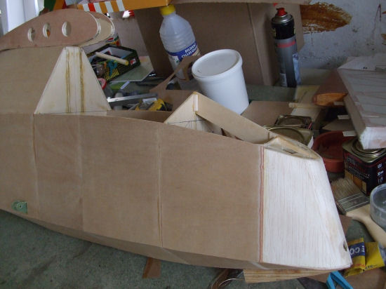

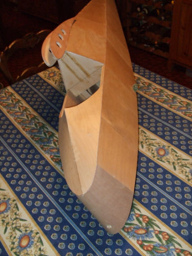

Bon, j'ai coffré le nez et installé les commandes de direction et de largage.
12 kg (sur la notice...) numérique pour la direction, 5kg pour le largage.
J'y retourne !
PS : J'ai investi dans un appareil photo un peu mieux que la chose d'avant... c'est plus net, non ?

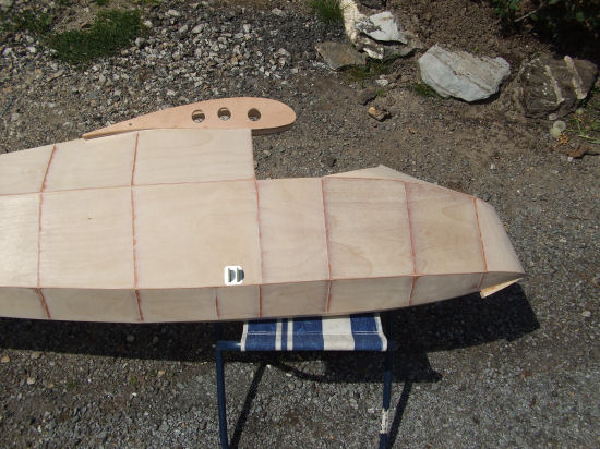

MessagePosté le: 01/04/2007 20:51    Sujet du message: Répondre en citant

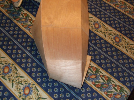

Salut à tous !

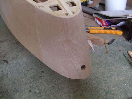

Le fuselage a son nez Very Happy
C'est encore un peu brut, il faut poncer, fignoler...
Pour info, poids de la bête : 4 kg, plombs de centrage et radio, servos et accus : 2 x 3300 mA 6V, inclus) sans les ailes ni le stab...

MessagePosté le: 01/04/2007 21:20    Sujet du message: Répondre en citant
Salut Pat !
Il y a quelques bosses, quelques bavures, quelques raccords pas jolis...
Chaque raccord est ponçé doucement pour obtenit une surface presque plane, ça fait apparaitre un peu les sous couches du CTP... et ça fait joli...

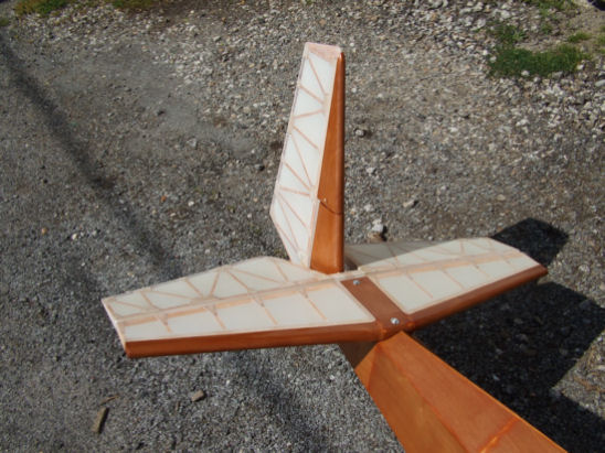

Âge: 60 Sagittaire
MessagePosté le: 28/04/2007 12:53    Sujet du message: Répondre en citant

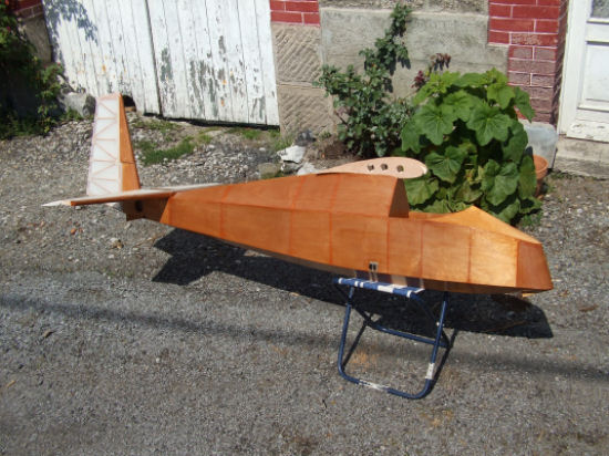

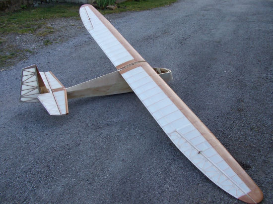

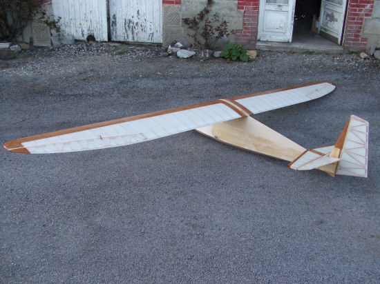

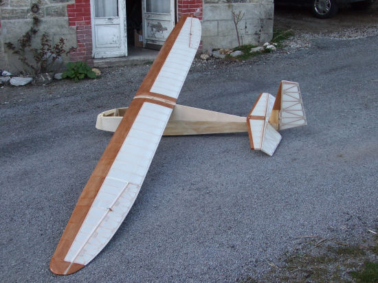

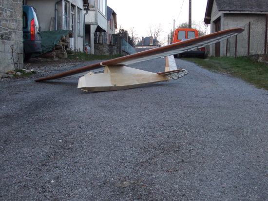

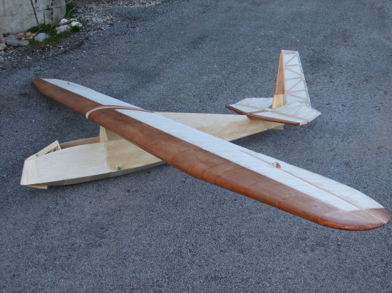

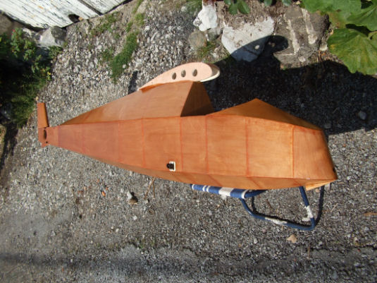

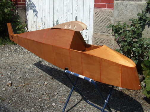

Des nouvelles du front :
Ponçage de la bête...
Vernissage (vernis PU V33 Meurisier brillant, 2 couches)
Avec l'empennage...
Encore une couche de vernis meurisier sur les ailes et une couche d'incolore sur l'ensemble et j'en aurais fini de la barbouille !
MessagePosté le: 29/04/2007 06:20    Sujet du message: Répondre en citant
c'est quand même joli le contraste diacov/ctp vernis Very Happy
