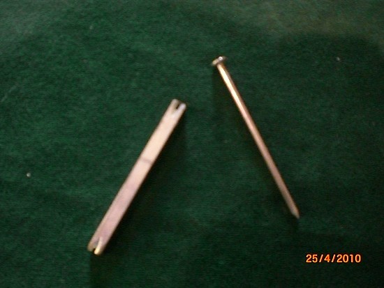

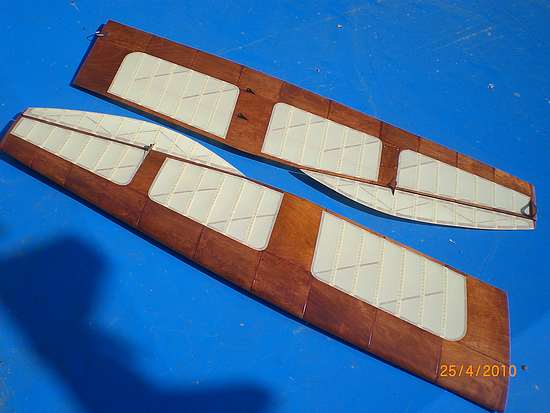

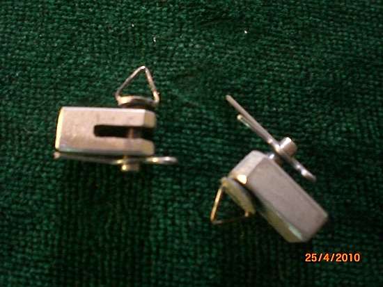

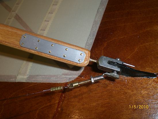

j'ai terminé les ailes...c'est long le lardage et les bandes crantées, les crampes dans les doigts n'étaient pas loin !! 'Sad'

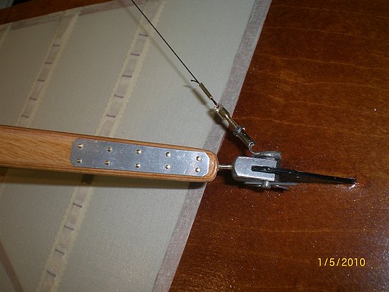

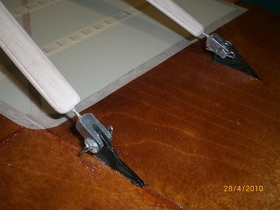

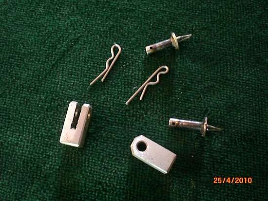

Dans la foulée, j'ai commencé les fixations de haubans. D'abord les matériaux: un carré de poignée de porte, quelques clous de 3mm et un peu de cap de 8/10 et 10/10.
Après usinage à l'huile de coude et un peu de brasure, ça donne ça.
L'ensemble monté.
A bientôt pour la suite.

Nouveau messagePosté le: 28/04/2010 18:53    Sujet du message: Répondre en citant
Merci de vos encouragements, les copains !!

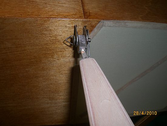

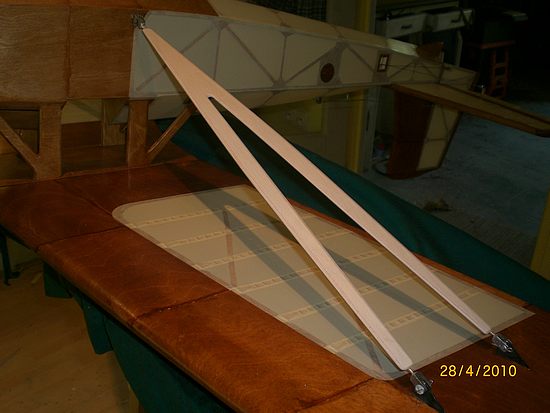

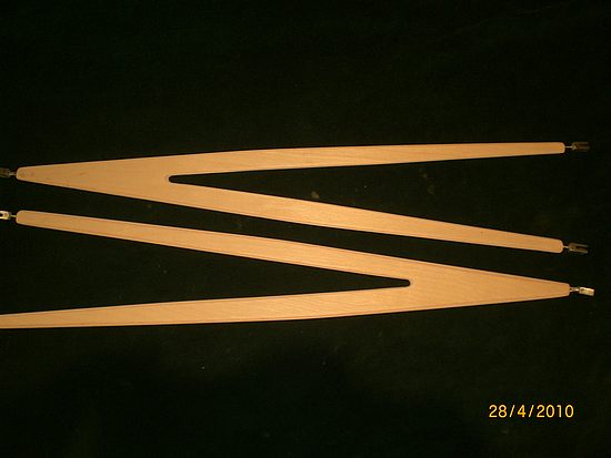

les haubans sont terminés. Il reste à les teinter et vernir.
Montage sur le planeur, tout va bien.

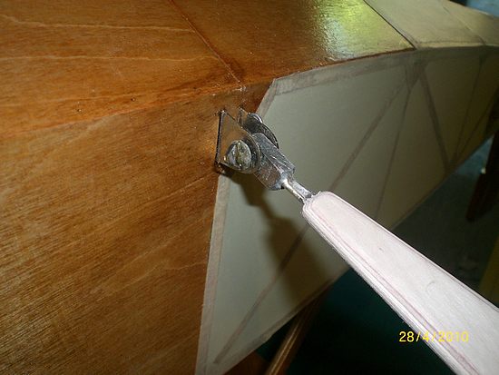

Détails des fixations. (il faut encore les gratter et les peindre)

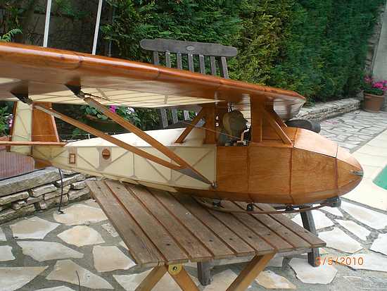

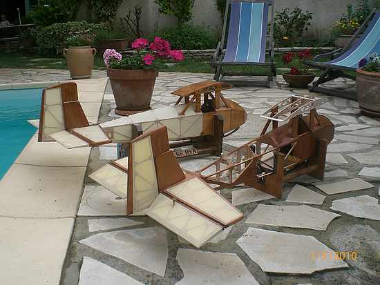

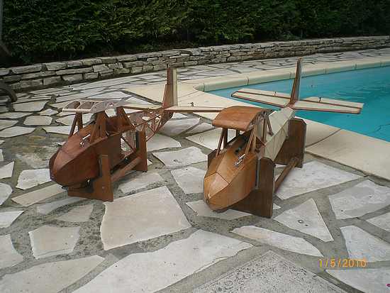

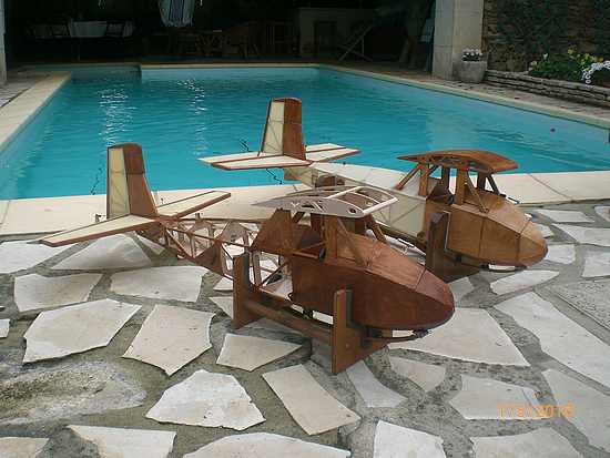

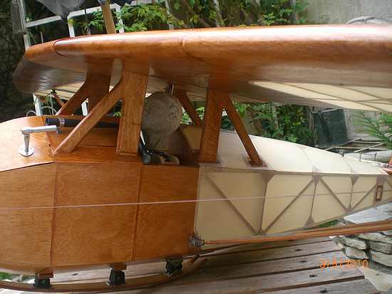

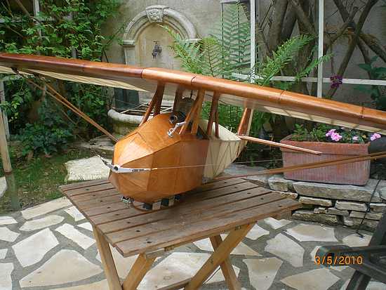

Ca y est, le Falke est terminé. Il reste à habiller le pilote. Nous attendons une fenêtre météo favorable pour faire le premier vol avec Vincent. Ce n'est pas pour cette semaine car il fait un temps exécrable.
Voici les dernières photos:
Quelques détails:
Dernière nouvelle !!!
Le Falke a un petit frère, en effet, Gilbert, un copain du club, c'est lancé dans l'aventure !! son fuselage est presque terminé et le chantier des ailes va suivre très bientôt.
Voici les photos des petits !!
A bientôt....

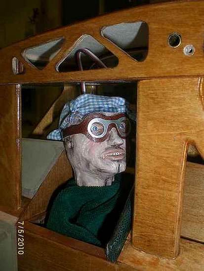

Nouveau messagePosté le: 07/05/2010 18:18    Sujet du message: Répondre en citant

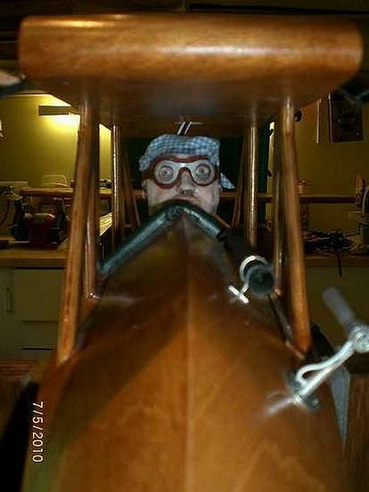

Salut à tous,

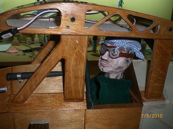

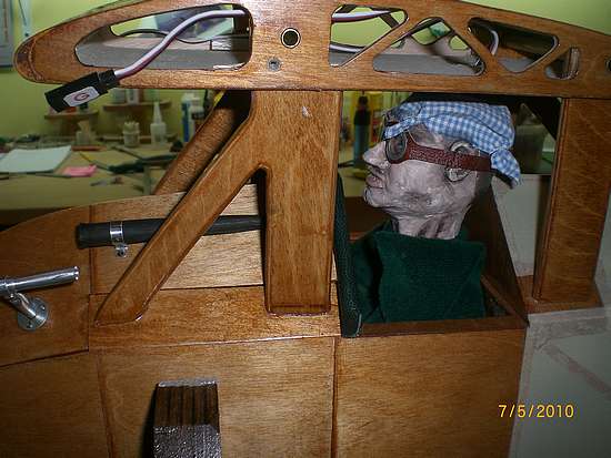

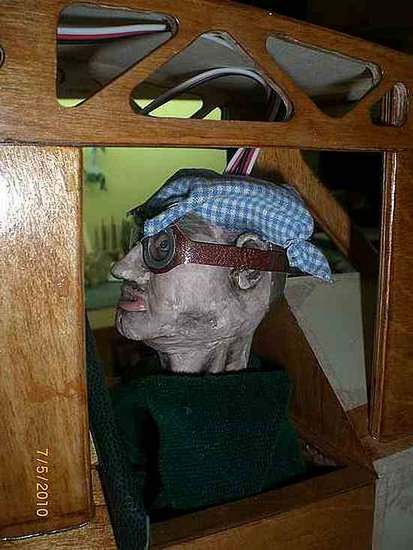

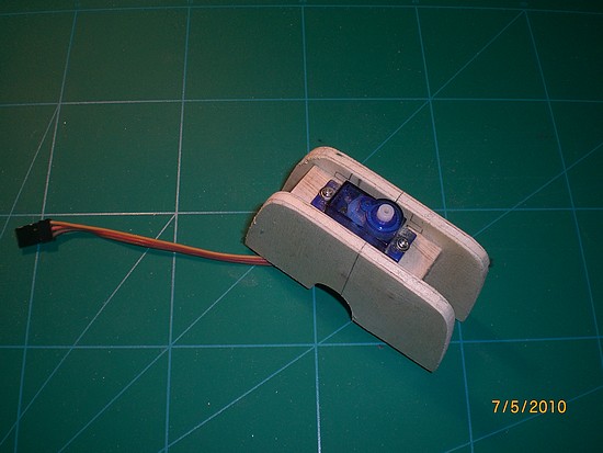

j'ai installé le pilote, voici le corps dans lequel j'ai monté un mini servo.
Le palonnier du servo est collé sous la tête et celle -ci vient se fixer directement sur le servo. Un cordon Y raccorde le servo à la voie de direction et ainsi le pilote tourne la tête lorsque la direction est actionnée.
Les câbles de commande des ailerons passent à l'intérieur de la tête, ainsi, ils sont pratiquement invisible.
Voila, reste à attendre une journée favorable pour le premier vol. En ce moment, on n'est pas gâtés dans le sud !!

Rhaaa super ton pilote qui tourne, et t'as fait une belle peinture [clap] chouette le mouchoir sur la tête [good] en fin de compte tu gardes cette tête ou t'en remettras une autre un peu plus petite?
Âge: 79 Balance
Nouveau messagePosté le: 07/05/2010 19:04    Sujet du message: Répondre en citant
Salut Vincent,
cela va dépendre du résultat de mes essais avec la super sculpey qui doit arrivée lundi. Si c'est bon, je refais complètement le pilote avec des mains, sinon, je garde celui-la sans mains car j'aurai des difficultés à les caser dans le cockpit qui est exigu.
Pour la peinture, je la trouve pas terrible, j'ai un peu forcé sur les ombres, le pilote à l'air apeuré, j'espère qu'il ne craint pas le premier vol !! non, il est effrayé par l'appareil photo, le numérique en 1928, c'était rare !! 'MDR'
Le mouchoir sur la tête, c'est un peu la facilité, j'ai essayé de faire un bonnet en cuir, mais le cuir que j'ai est beaucoup trop épais, j'ai abandonné.

superbe le pilote!
Avec le cable sortant la tête il me fais un peu penser à Frankenstein ... Wink

Il est super ce pilote. Bon d'accord, il aurait pu se débarbouiller un peu mais ne change rien.
Le montage est très discret et bien pensé. Bravo.

effectivement, il a l'air d'un ramoneur, mais la photo est prise de près et ça accentue les défauts. J'ai surtout marqué les ombres pour que le relief soit encore visible quand on regarde le planeur dans son ensemble avec du recul.
Mais je peux faire mieux, je travaille par étapes 'Wink' le prochain sera plus réaliste j'espère.

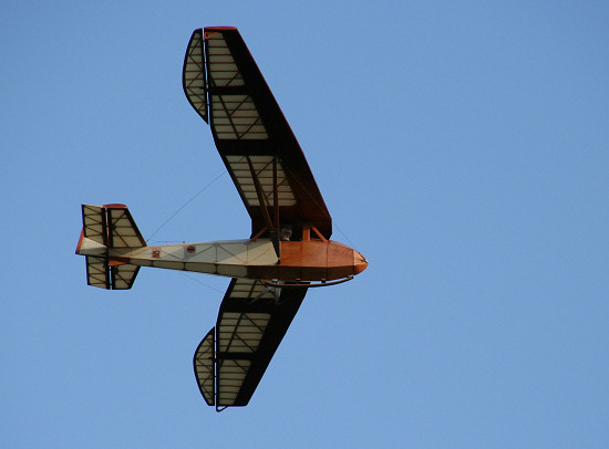

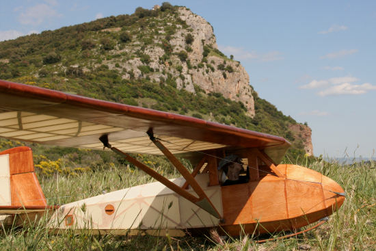

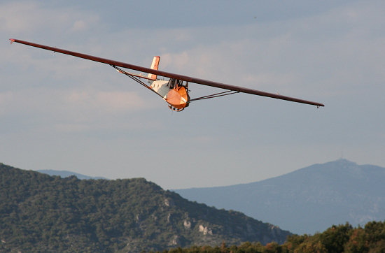

Pour clore le sujet, je remet ici ces images diffusées avant hier sur le forum dans un autre sujet.
Et une petite vidéo du FALKE et du MG12, 2 tailles au choix selon votre connexion...
4.45mn - 56Mo - wmv résolution 640 pixels
4.45mn - 17Mo - wmv résolution 352 pixels
