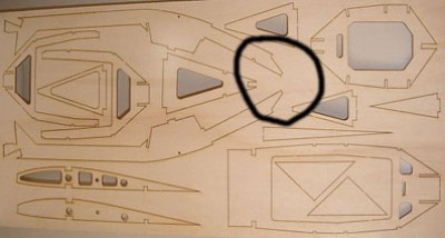

MessagePosté le: 21/03/2006 21:24    Sujet du message: découpe Répondre en citant
Les bords des couples présentent une couleur brune, c'est une découpe laser ?

MessagePosté le: 21/03/2006 23:08    Sujet du message: Re: découpe Répondre en citant
Salut,

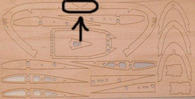

Eh bien, c'est une découpe laser, et on peut voir sur le modèle une jonction sur la quille, en fait sur le projet il y a un défaut, on voit sur les dessin en dxf qui on servi pour le découpe CNC, la pièce de la quille a été doublé, mais du même cote, et impossible de rassembler les pièces...
MessagePosté le: 22/03/2006 08:40    Sujet du message: Répondre en citant
Marcos tu m'as fait peur!! Shocked
je viens de vérifier les dxf, l'erreur vient de votre "remise en page"
il y a des quilles droite et gauche, les joints sont croisés, regardes les captures d'écran, et vérifies tes dxf d'origine que tu as téléchargés Wink

MessagePosté le: 22/03/2006 16:30    Sujet du message: Répondre en citant
Eh oui Vincent tes dessins sont bon, en fait, ici au Brésil, la remise en page pour le découpe laser ont été faite par un ami, Edson, qui a double et inversé en miroir une des coupes des quilles sans faire attention sur le plan d'origine, mais c'est pas grave, tu as vu la solution sur le photos, c'est comme ça, il faut faire comme la samba, on se arrêter jamais et on continue à danser...
