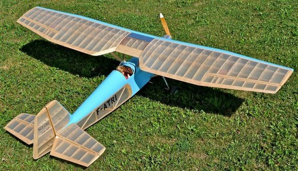

Bonjour à tous , pas très présent ces dernières années sur le Forum quelques construction mais qui n'ont pas leurs place ici Very Happy
j'y suis aller de mon Leprechaun j'ai porté l'envergure à 2.75 m au lieu de 2.60 m , je suis parti d'un kit dont je ne citerai pas la marque , pas vraiment satisfait de la conception kit assez lourde à moins de refaire toutes les pièces des ailes nervures ctp BF ctp saumon ctp etc ... difficile de gratter du poids donc ça sera une version pour voler même avec un peu de vent Embarassed
Pour info les ailes prêtes à entoiler font 405 g chacune Embarassed Embarassed Embarassed + 42 g de clef d'aile , un ami a fait ces même aile en balsa entoilé oracover light à 254 g en version originale avec plusieurs dièdres!
Dérive et son volet font 18 g Very Happy
Stab 84 g Very Happy
Fuselage sans son nez ni les servos fait 360 g ça reste correct Very Happy
Poids total de l'ensemble 1.320 kg ce planeur ne fait que 2.60 m Embarassed le poids finale sera certainement au alentour de 2.5 kg , soit pratiquement 1 kg de trop , plus tard je ferai certainement une version originale d'après le plan d'origine ça quand même une autre gueule sans parler du vol Very Happy
Je ne détaillerai pas la construction qui reste très basique et nombreuses , la seule particularité il sera entoilé à la soie une première pour moi , j'ai fait des essais sur une aile d'un petit avion le DAD que l'ami Christian Rossato m'a donné Very Happy
Reste encore à maitriser ce type d'entoilage pas simple ! Embarassed
Son nez sera démontable rapidement pour passer de planeur électrique , à planeur pur pour la pente Very Happy
Les essais d'entoilage à la soie sur une aile de 0.70m x 0.24 m , cette aile était entoilée au Diacov , elle est maintenant super rigide , et le rendu est plutôt sympa , il me faut maitriser le passage de l'enduit , les première couches ne sont pas simple pour ne pas faire de traces à suivre ......... Very Happy
Les dernières couches ont été passé au petit rouleau mousse , ça marche super bien , il faut bien diluer l'enduit ce que je n'ai pas fait au départ Embarassed
J'ai été impressionné par la résistance et la tension de la soie une vraie beau de tambour , pour le poids c'est pas top , j'ai gagné seulement 10 g par rapport au Diacov mais le rendu est sympa c'est ce que je recherche Very Happy
Bonnes constructions à tous , et bonne année [vol]

tu as utilisé quoi comme enduit de tension? Aerolon spannlack? cellulosique? nitrocellulosique? as-tu passé l'enduit à l'envers pour pas trop charger les premières couches?
J'ai utilisé les enduit nito de chez Kavan , deux couches d'enduits colle sur la structure dilué au diluant cellulosique , une fois sec je pose la soie mouillé sur la structure très facile à faire , la soie se tends en séchant , il faut quand même caler l'aile !
Une fois la soie bien sèche je remouille celle ci au pulvérisateur puis une couche d'enduit nitro cellulosique passé avec un pinceau couché l'enduit ne passe pas à travers une idée de l'ami Fred Maix Very Happy
l'enduit passé à l'envers sur une petit ailes ça va , mais je ne me vois pas passer l'enduit comme ça sur le Leprechaun !
la deuxième pareils , après j'ai essayé au rouleau mousse là ça marche super bien on ne voit aucune traces contrairement au pinceau Very Happy
Enduit Nitro Cellulosique , ne pas utiliser d'acétone qui blanchie la soie
J'invente rien je suis les conseils d'un modéliste qui entoile depuis des années comme ça , il fait de superbes avions entoilé ainsi Very Happy
Voici ce qu'il sait faire c'est beau [baaave]

MessagePosté le: 01/04/2022 15:35    Sujet du message: Répondre en citant
Bonjour à tous ,je profite d'une forme pas très olympique pour donner quelques nouvelles Very Happy
Je vais pas détailler la construction de ce planeur ni la qualité de ce kit qui reste très simpliste , mais beaucoup trop de pièces en ctp surtout pour les ailes au final je vais me retrouver avec un planeur de 2.5 kg voir plus , j'ai un copain qui en a fait un même origine il est à 2.6 kg , le bon coté des choses il n'a pas eu besoin de lest pour le centrer à 45 % seulement un petit accus 3S de 2200 mah Very Happy
A ce stade là le fuselage sans le nez fait 463 g c'est plutôt pas mal ,le stab est léger 84 g Very Happy
Les fameuses nervures en ctp , effectivement quand on prend une nervures seule c'est pas lourd ,j'avais pesé l'ensemble des pièces qui constituent une aile ça représentait 260 g , mon aile terminée pas entoilée fait 420 g soit au moins 100 gramme de trop Embarassed
J'ai rajouté des blocs de balsa tendre pas forcément utile , plus pour avoir un meilleur support pour l'entoilage à la soie !
Un outils bien pratique pour faire des raccords de planches Wink
l'erreur ici c'est de ne pas l'avoir collé sur une nervures , mais bon j'ai mis un ctp de 4/10 sous le coffrage Very Happy
Reste à faire un raccord aile fuselage au niveau du BF , les ailes seront maintenue par des élastiques Very Happy
Le plus intéressant , j'ai décidé de tenter d'entoiler ce planeur à la soie , n'ayant aucune expérience avec ce matériaux j'ai trouvé une aide précieuse d'un modéliste qui sait faire avec une méthode ma fois qui me convient et que je trouve très facile jusqu'au passage de l'enduit qui se complique un peu pour moi Embarassed
Tout d'abord je voulais un peu de couleur pour ce planeur et j'ai trouvé la déco d'un petit avion qui m'a plu Very Happy
J'ai fais beaucoup d'essai de teinture pour trouver une couleur qui me convenait , la teinture rien de compliqué , mais entre la couleur sur la boite et celle sur la soie c'est un peu la loterie , j'ai aussi essayé de teindre au curcuma , au thé et curcuma , ça marche bien mais les couleur ne me convenaient pas [arf]
Voilà les deux couleur que j'ai retenu , le berlingot coûte 4.50 euro on peut teinter 250 g de tissu , le dosage au pif , mais il faut peser et marquer les quantités temps de passage dans l'eau à 80+ et quantité d'eau si l'on veut refaire un coupon pour réparation !
J'invente rien c'est pas ma méthode , et cela en est certainement une parmis d'autre , certains ne veulent pas entendre parler de pose mouillés !
Une chose importante il faut un ponçage exemplaire avant de passer les 3 couches d'enduit nitro pour coller la soie , avec un ponçage entre chaque couches pour que la soie une fois posée mouillée colle au bois Very Happy
J'ai rajouté une épaisseur de balsa à l'endroit de changement de couleur pour avoir plus de surface de collage !
J'ai décidé de faire l'intrados soie naturel pour garder plus de transparence Very Happy
comme le profil est légèrement creux il faut coller sur les longerons ce qui n'est pas le cas à l'extrados Very Happy
A ce stade là c'est déjà très tendu Very Happy
Il faut coller la soie encore humide , l'enduit séchant avant elle , en séchant elle se tend fortement , une fois collé et sèche je la remouille de nouveau pour éviter des zones qui n'auraient pas reçu d'eau !
Même tarif pour l'orange !
Voilà la déco que j'ai retenu , tout sera bien sur fait à la peinture , ici ce n'est qu'un essai pour voir ce que cela donne , le noir des damiers sera remplacé par du gris anthracite pour avoir une transition moins violente Very Happy
Le fuselage devrait être entoilé soie naturel, deux nez sont prévus ils seront en ctp verni et démontables rapidement , une version électrique pour voler dans les champs chez moi , et une autre pour la pente sans moteur Wink
A suivre avec avant le passage de l'enduit de la gélatine , une méthode qui permet de mettre beaucoup moins d'enduit , l'enduit reste quand même assez lourd si on veux obtenir une belle finition 5 à 6 couches sont nécessaire Very Happy

Peinture Créatex opaque qui se passe uniquement à l'aérographe elle est très liquide mais sèche immédiatement fort pour couvrant , pour toute la déco j'ai utilisé à peine deux godets de 20 cl et encore pas plein Very Happy
J'avais fait des essais de compatibilité sur un cadre avant pour ne pas avoir de surprise !
Toujours surpris de l'efficacité de cette petit machine de découpe qu'est la Silhouette Portait Very Happy
Reste le fuselage à entoiler en jaune , le nez sera verni avec le logo de John W , le nez est démontable le moteur est à l'intérieur des trous de ventilation sont prévus Very Happy
Actuellement avec équipement et accus de 2600 mah il fait 2.28 kg centré sans lest , je pense pas que cela changera grand chose avec l'entoilage et la rallonge de servo , mais j'ai la possibilité d'avancer l'accus [arf]
Le kit est mal conçu trop de ctp surtout pour les ailes elles sont vraiment très lourdes 490 g un aile Embarassed c'est 200 g de trop , certes j'ai rajouté du ctp et renfort ici et là mais ça ne justifie pas un tel poids pour ce type de planeur , Embarassed
Cet hiver je ferai s'en doute une version légère comme celui d'un copain 1.540g ,le vol n'a rien à voir avec un planeur de 2.5 kg même si cela ne change pas grand chose à la charge alaire Wink
A suivre [vol]

Salut Christian
wahoooo superbe [clap]
peut être un peu chargé en déco… mais le look rétro est bien transcrit !
Avec un fuselage jaune ça devrait rendre super bien homogène l'ensemble Wink
C'est pas monstrueux comme poids et ça te permettra de voler dans d'assez larges conditions MTO.
Si je te disais le poids final du miens… tu rigolerai bien ! et pourtant il est beau en vol même sur une petite pente pas toujours très dynamique…
C'est quand même beau un entoilage à la soie [amen]
tu va te régaler ; ce planeur a une superbe présence en vol ; bien centré queue haute, c'est que du bonheur Very Happy

Bravo Kiki pour toutes ces deco au pochoir/peinture [clap] ça a quand même une autre allure que de mettre à la va-vite des lettrages en vinyl épais. Et superbe travail sur l'entoilage à la soie teintée [clap]

Beau travail , [clap] (mais je n'apprécie pas les damiers.............)
MessagePosté le: 23/05/2022 08:55    Sujet du message: Répondre en citant
C'est dans l'esprit des modèles de cet époque beaucoup de damiers surtout sur les avions mais aussi planeurs Very Happy , sans damiers cela n'avait plus d'intérêt de faire cette déco [arf]
Là c'est une version "gros temps" 15à20 km/h Laughing qui m'a permis d'essayer plusieurs techniques que je maîtrise pas encore Embarassed La version légère entre 1.5 kg et 1.8 kg maxi sera plus sobre et au plus proche de la version d'origine , toujours entoilée à la soie mais teintée au thé brun, elle te plaira celle ci [arf]
Elle est quand même plus classe cette version d'origine Very Happy , John Woodfield dans ses oeuvres [baaave]
MessagePosté le: 23/05/2022 09:27    Sujet du message: Répondre en citant
T'as vu je t'ai piqué la silhouette de ton planeur rétro Eolorétro [arf]
MessagePosté le: 23/05/2022 09:57    Sujet du message: Répondre en citant
Christian, tu va choisir quel profil pour cette future version light ?
et attention à la construction du pylône qui peut ramener pas mal de poids en + Confused
MessagePosté le: 23/05/2022 10:29    Sujet du message: Répondre en citant
Pour le profil je sais pas encore bien d'autres choses à faire avant !
Pour le pylône il n'emmène pas de poids supplémentaire , c'est juste une question de conception et de choix de matériaux ,évidemment si on met du ctp partout en pensant que cela va être plus solide on va droit dans le mur Embarassed
Celui de mon pote est en pylône très proche de la version d'origine mais avec un stab pendulaire il fait 1.54 kg en électrique ,il a un vol très lent d'un homme qui marche au pas , tout à fait dans l'esprit de ce modèle Very Happy
Seb je t'ai envoyé une vidéo tu jugera par toi même Wink

Fuselage en cour d'entoilage , le jaune parait plus clair que les ailes mais rien d'anormal à ce stade là il va foncer sous les couches d'enduit et bronzer un peu , par contre il aura 1 bon mois de retard sur les ailes [arf]
Rien de sur encore mais j'ai envi d'appliquer un verni transparent satiné sur la partie en ctp , du fondur sera appliqué avant bien sur Wink
J'ai bien une autre idée mais on va peut être me prendre pour un fou Laughing
A suivre....... [vol]
