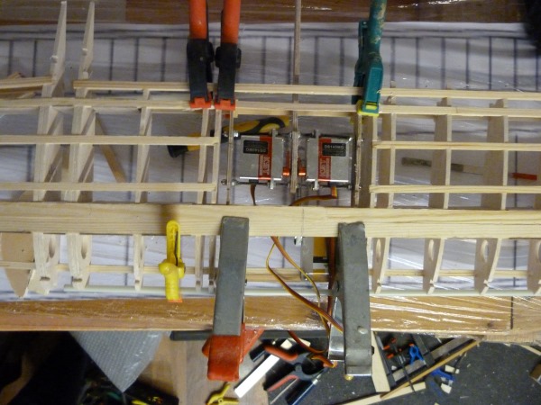

Hallo Charles,
Die Klappen sollen genau wie beim Original funktionieren. Einmal ca. 6 cm rausfahren und dann bis 70° klappen nach unten.
Das Rausfahren soll über die zwei Servos vom Bild oben laufen und da Klappen über ein weiters drittes Servo.
Für das Rausfahren werde ich eine Kulisse bauen und ein „Funktionsmodell“ aus Holz, wenn es soweit ist um zu testen. Das „Original“ dann denke ich aus GFK fräsen.
Thomas

Hi Thomas
tolles Projekt, nur mit deinen Funktionszeichnungen komme ich nicht klar, deshalb bin ich sehr auf das Funktionsmodell gespannt [humm]
Stephan

Shocked boah bist du mal schnell, top [good] [bave]
Das Servo zum Bewegen des Schlittens würde ich aber zentral angreifen lassen, um ein Verkanten zu vermeiden [humm]
[non] Stephan , Thomas hat ein sehr breite Klappe mit drei schnittstelle deshalb 3 Bewegungservos. ( das sieht mann in 3D Photos)
Sein Problem ist, wie man gut synchronisiert kann.
Und überhaupt : wie nicht blockieren. ( En Français tiroir de grand mère , mais ça je ne sais pas comment ça se traduit, peut être tu sais ?)
Schön komplizierter Mechanismus
Aber Thomas hat bestimmt eine lösung : Wink
Mfg
Charles

Hallo Stephan, Hallo Charles,
es ist wie immer alles richtig.
Also ich habe die Ansteuerung des Schlittens in die Mitte geschoben und die Ursache für das Blockieren ist nur das schnelle unsaubere Bauen.
Das Synchronisieren erfolgt wieder mit dem V-Kabel von SM-Modellbau, da kann mal ohne Probleme 4 Servos auf einen Kanal legen und getrennt steuern.
https://www.sm-modellbau.de/V-Kabel-2
Ein Problem ist der Platz. Ich weiß noch nicht wohin mit dem Servo für die Drehbewegung der Klappe, das muss ja auch mit auf den Schlitten. Vielleicht alles noch breiter und mit auf die Stangen zu dem anderen Servo?
https://www.youtube.com/watch?v=kCj6J-CsT6I
Dann muss ich auch noch an den Servo wegen arbeiten, vielleicht kann ich die noch vergrößern.
Thomas

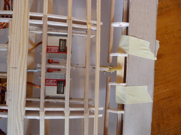

Das erste Servo
Der erste Schlitten.
Thomas

MessagePosté le: 27/02/2019 20:15    Sujet du message: Répondre en citant
Der erste Schlitten läuft,
https://www.youtube.com/watch?v=GbUfUvdhuQs
und der Zweite ist vorbereitet.

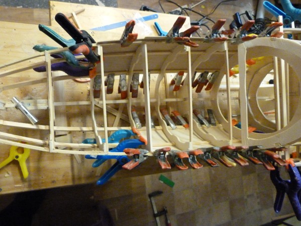

Rumpf
Thomas

Neben den Rohbau der 2. Fläche weiter am Rumpf.
Thomas
