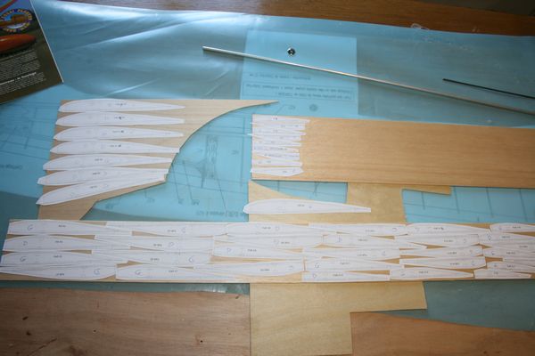

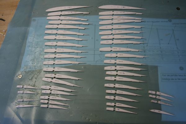

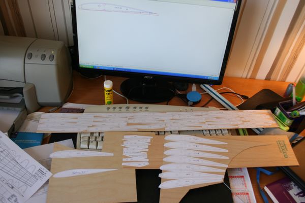

Première étape, j'ai choisi un Selig 3010 très proche de celui du plan. Ce profil éprouvé est monté par exemple sur le Spirit Great-Plane.
Les nervures sont prêtes pour la découpe.

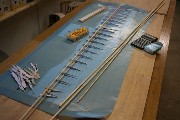

MessagePosté le: 14/10/2012 18:18    Sujet du message: Répondre en citant

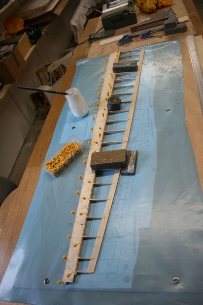

Merci Michel, déjà la construction ça fait drôle, j'ai l'impression que mes doigts ont augmentés de volume.
Entre temps j'ai trouvé une chute de plinthe en pin, j'ai ressorti la circulaire et un coup d'aspirateur plus loin, un prémontage pour vérifier que tout y est et qu' il n'y a pas d'erreur de corde:

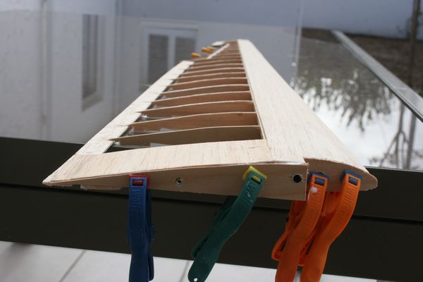

MessagePosté le: 15/10/2012 14:39    Sujet du message: Répondre en citant

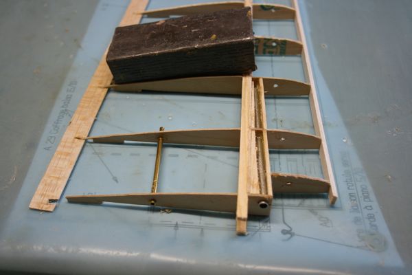

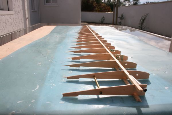

Début du montage:
Une photo extérieure pour vérification de la géométrie avant coffrage:

MessagePosté le: 15/10/2012 15:20    Sujet du message: Répondre en citant
J'ai commencé la mienne du GP1 ce matin [arf] je regardais, on a la même surface alaire
MessagePosté le: 15/10/2012 19:32    Sujet du message: Répondre en citant
La GP1 devrait bien voler aussi avec un Clark Y je crois me souvenir.

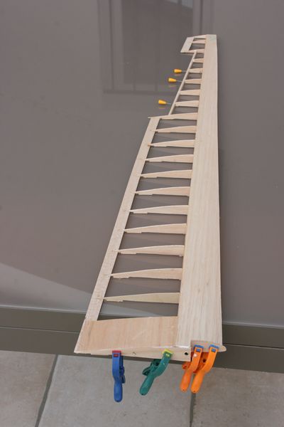

MessagePosté le: 16/10/2012 11:57    Sujet du message: Répondre en citant

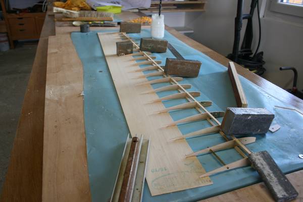

Deux photos de l'avancement:

MessagePosté le: 16/10/2012 13:14    Sujet du message: Répondre en citant
C'est mignon tout plein ce petit planeur. Wink Nul doute que ça va te changer de tes constructions habituelles, mais ça a son charme aussi et c'est facile à mettre en oeuvre.

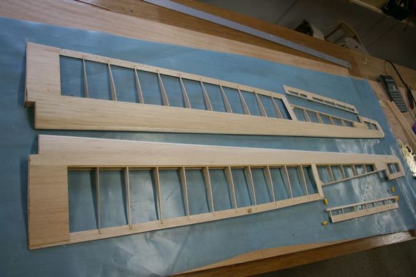

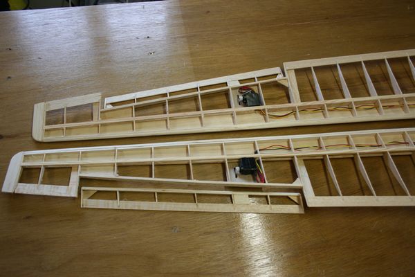

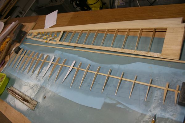

Après la sieste, démoulage, montage de la nervure d'emplanture et préparation de l'aileron:
Ps à postériori pour Christian [non] Laughing
MessagePosté le: 16/10/2012 20:01    Sujet du message: Répondre en citant

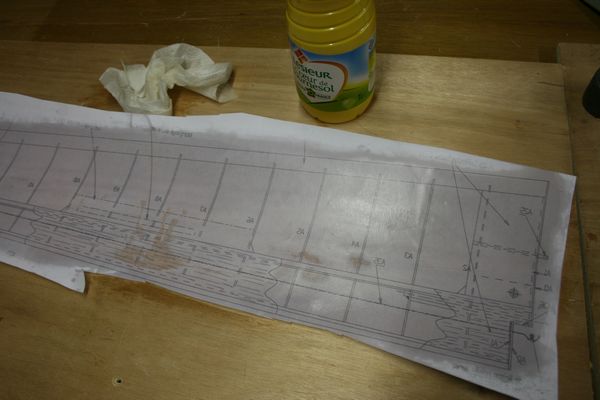

Pour ne pas faire deux ailes gauche passage à l'huile du plan et rebelote avant d'oublier le processus de construction de la première aile:
et toujours pas d'assistants dans l'atelier, ils sont retenus du côté de Béziers que je me suis laissé dire Confused

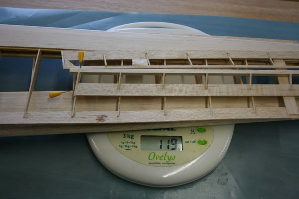

MessagePosté le: 19/10/2012 14:36    Sujet du message: Répondre en citant
120 grammes sans les clés, servos et entoilage.
Elles sont déjà plus lourdes que celles de Vincent Confused

MessagePosté le: 20/10/2012 09:32    Sujet du message: Répondre en citant
ça avance aussi très vite; les ailes sont preque terminées
110g pour des ailes de 2mètres c'est léger Very Happy après ça dépend du revêtement prévu, le plan je crois prévoyait du solartex pour apporter de la rigidité, et c'est évidemment beaucoup plus lourd que l'oralight Sad
le K8B n'est pas un lancer main et en vol de pente, charger un peu un planeur n'est pas toujours mauvais. Wink

MessagePosté le: 20/10/2012 14:25    Sujet du message: Répondre en citant

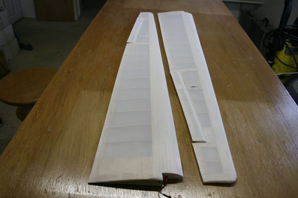

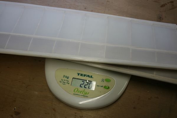

Elles sont terminées à la peinture près:
Elles sortent à 220gr en tout avec un écart de 3 grammes entre les deux ailes.
Le but c'est qu'il arrive à voler dans le petit temps et qu'il puisse monter au sandow sans se désintégrer Laughing
