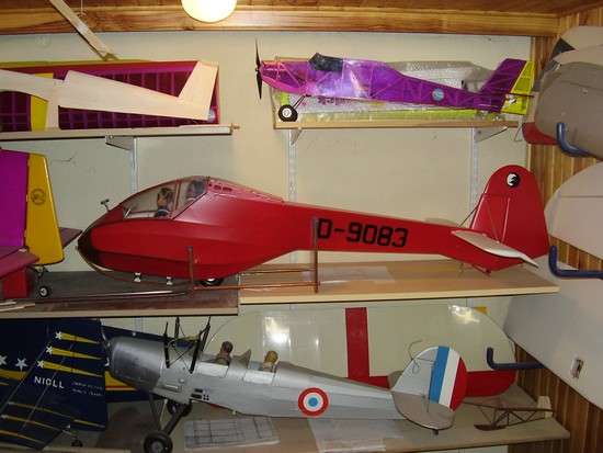

Chers amis modélistes,
Je vous adresse quelques photos de ma nouvelle aventure aéromodéliste.
Il s'agit d'un DOPPI agrandi à 3.2m (sur la base du plan de Vincent) dont je prend un grand plaisir à faire.
Y'a pas à dire la construction tout bois c'est super intéréssant.
Il reste à faire la mise en croix du stab, installation radio et finition.
Je pense qu'il sera pret pour le printemps.
Des photos de la suite arriveront au fil du temps.
Amitiés modélistes.

Bonjour Philippe, bienvenue sur le forum Very Happy
Très joli tout ça [clap] l'intérieur à l'air bien fignolé
n'hésites pas à nous détailler les éventuelles modifications que tu as apportées sur ton Dopp agrandi, clé d'aile, attaches de haubans, système de stab démontable....
PS: tu peux aussi mettre des photos un peu plus grandes, jusque 550px maxi Wink

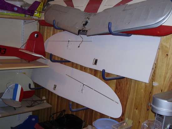

Chers amis planeuristes,
Ci-joint quelques photos de mon DOPPI (3.2m) prises hier après-midi.
Ca avance doucement mais surement.
Reste à faire l'entoillage + peinture et installation radio.
J'espère qu'il sera prêt pour Septembre.
Amicalement.

Merci Christian,
Je vais faire la même déco que celui de Vincent.
Je trouve qu'elle colle bien à l'esprit vieux planeurs (d'ailleurs c'est la déco de l'original me semble t'il).
Pour la peinture j'utilise de la glycéro pour bois.
L'entoillage est en ORATEX (dont le pouvoir de rétraction est supérieur au SOLARTEX) puis 1 couche d'appret avant peinture.
La peinture est appliquée avec un petit rouleau mousse.
2 Couches.
La première poncée au 1000 à l'eau avent passage de la deuxième.
Les haubans sont quand à eux entoilés au papier japon + enduit au talc + appret + peinture.
Y'a plus qu'à...

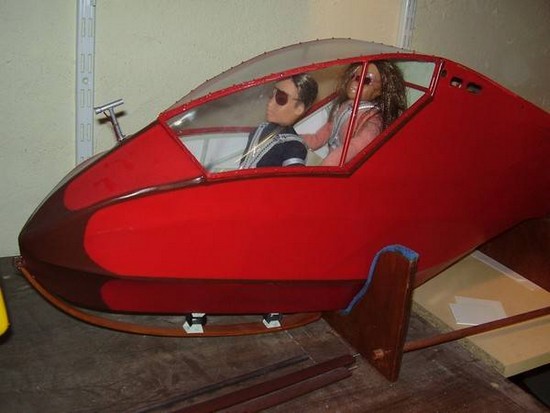

Ci-joint quelques photos du DOPPI enfin terminé.
Il devrait faire son premier vol Samedi si la météo est clémente.
Des photos suivront ensuite.
Amitiés.

Chers amis rétroplanistes,
Ca y est mon DOPP à pris l'air Samedi sur le terrain du CMCP.
Tout s'est passé à merveille.
Les premiers vols avec un centrage à 37% montrent une bonne aptitude à attraper les bulles présentes en grand nombre ce jour là.
3 Vols ont été effctués.
C'est un véritable régal à piloter et à voir évoluer.
Je vous adresse quelques photos.
Un grand merci à tous pour vos conseils !
