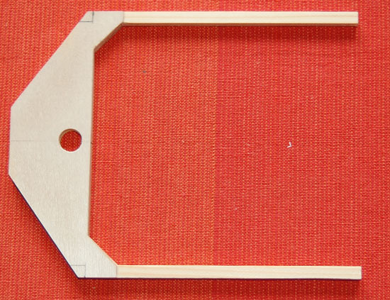

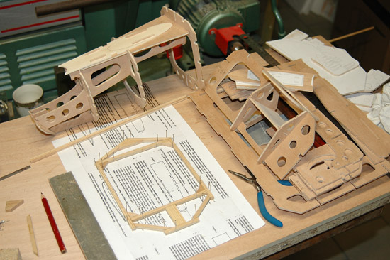

Septembre, septembre, bientôt l'automne, ses couleurs chatoyantes, la chasse et ses canards. Comme promis, j'ai commencé la construction du RRG Ente à l'échelle 1:4. Je vous présente le couple n° 6 en cours de séchage.
Les plus perspicaces aurons remarqués un tas de pièces en CTP bien ajourées et découpées en DHC. Ce ne sont pas les pièces du Ente, mais d'un petit Beaver en 2m60. Les deux projets vont êtres montés de front cet hivers avec une priorité pour le Ente.

Et bé ça commence bien Laurent! Par contre je suis peut être bête mais DHC c'est quoi? Tu ne montes pas tes couples sur le plan?
J'espère qu'on pourra avoir quelques nouvelles du Beaver (mais dans Divers pour pas choquer le maître Vincent!).

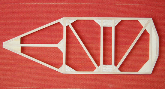

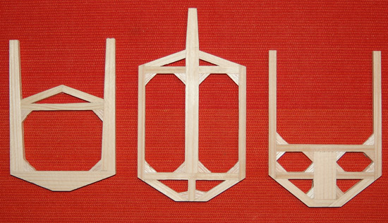

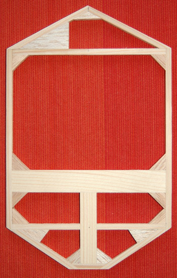

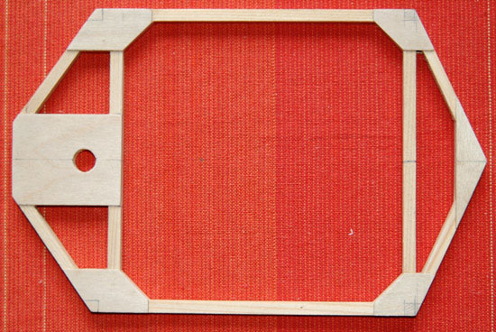

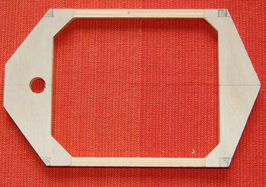

Merci à tous pour ces encouragements. Je compte sur vous pour maintenir la pression. Comme je sais que vous ne vous en lassez pas, voici de nouvelles photos.
Le couple C6 fini.
Le C5.
et le C4.
Je garde la découpe du passage des longerons pour plus tard au montage. La structure interne sous les coffrages est conforme à l'avion grandeur.
Baguettes 5x5 pin, renforts d'angles en balsa dur 5mm et coffrages CTP 0,6mm. Bon aller, on y retourne. Il y en a encore 7 à faire.

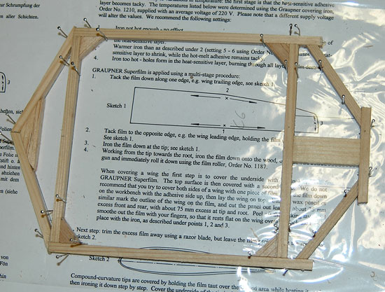

En attendant de pêcher au cormoran, voici le couple 7 avant la pose de coffrages. Je vous le montre maintenant, parce qu'après, toute la structure interne sera cachée. C'est déjà costaud pour un poids de 20 grammes.

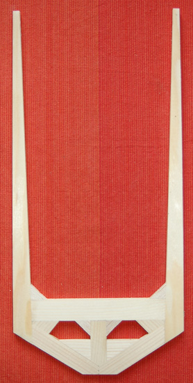

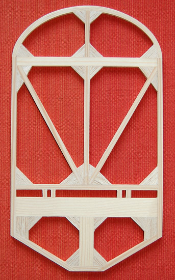

Petites nouvelles du chef d'œuvre. Les couples C8 et C9 avant coffrage. C'est presque dommage de cacher tout ça. Surtout pour le C9 qui est entièrement coffré.
Tel quel, le couple C9 pèse 30g. Pas trop mal pour du sapin massif.
Il ne faut pas croire, mais avec la scie électrique et le lapidaire à poste fixe, ça va relativement vite à faire. Enfin depuis le début, j'en suis quand même à une dizaine d'heures de travail. Le C10 est en train de sécher. Photo plus tard. Restera C1, C2 et C3 avant d'attaquer la première nervure. Le moule est fait, en attente de la première nervure prototype.
