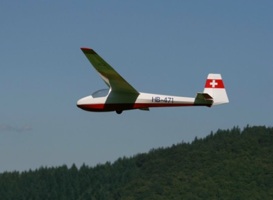

Posté le: 14/08/2009 22:24 Sujet du message: |
Seit geraumer Zeit wartet meine Ka 8 im Keller auf ihren Erstflug. Modellflugmäßig für mich insgesamt eher ein müdes Jahr... Dennoch will ich Euch die Bilder von der fertigen Ka 8 nicht vorenthalten:
Hoffe, sie kommt bald in die Luft.
Petert |

Posté le: 14/08/2009 22:33 Sujet du message: |
Hallo Peter,
ein wunderschön gebautes Modell .
Ich wünsche dir viel Freude damit.
Viele Grüße
Peter |

Posté le: 18/08/2009 10:00 Sujet du message: Erstflug K8 |
Hallo Peter,
herzlichen Glückwunsch zum erfolgreichen Erstflug deiner K8 - sie ist sehr schön geworden. Fliegt sie denn so wie du es dir vorgestellt hast ?
Immer "happy landings" wünscht dir
Achim55
