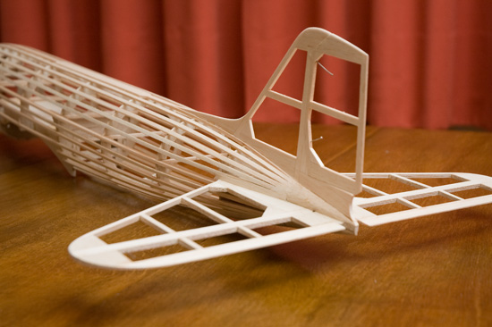

Une petite photo peut-être ?

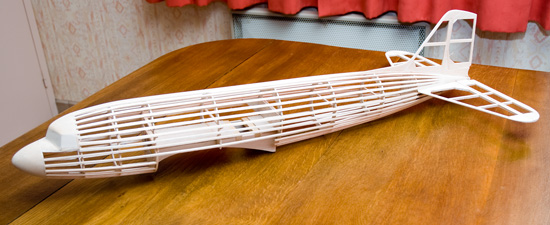

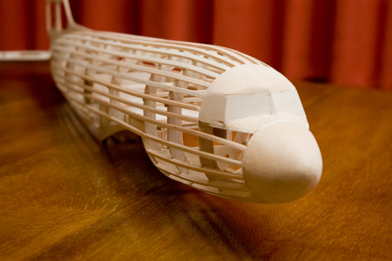

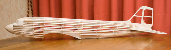

MessagePosté le: 03/12/2007 17:09    Sujet du message: Répondre en citant
Bon, le patron ayant donné sa bénédiction, voiçi une recette (non pas celle de la gerbelette) :
- Rétroplane 2007, 7 et 8 juillet en Alsace.
- Un apéro gargantuesque.
- Des idées qui fusent l'alcool aidant.
- Un plan importé d'Irlande.
- Trois planches de balsa,
- Laissez reposer 6 mois et vous aurez
Un truc américain avec deux moteurs,
Un DAKOTA
Par rapport au plan (origine MRA), j'ai plus que doublé le nombre de baguettes. Ce n'est pas tant pour la solidité, mais c'est tellement plus beau. Et puis une fois que l'on s'est fait un coupe baguettes, cela devient un plaisir de les débiter au kilomètre. Malgré cela, la bête ne pèse guère plus de 100g.

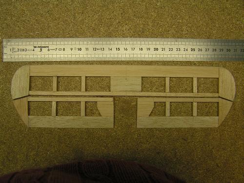

plu ronan
Inscrit le: 10 Jan 2007
MessagePosté le: 05/12/2007 16:02    Sujet du message: Répondre en citant
je suis dans la modif du fuselagecar c est prevue avec 11 couples en ctp de 15/10 Laughing , donc en cure aussi celui la.
sympa ta photo, quelle envergure?

plu ronan
MessagePosté le: 16/12/2007 19:37    Sujet du message: Répondre en citant
apres une semaine d arret suite au retour en classe Very Happy ,
le colis de balsa est arrivé hier donc

plu ronan
MessagePosté le: 18/12/2007 19:47    Sujet du message: Répondre en citant
pour realiser les couples, j ai realisé du ctp de balsa avec du balsa 15/10 eme en mettant un tissu au milieu le tout collé avec de la resine.
j espere commencer les decoupes demain Very Happy

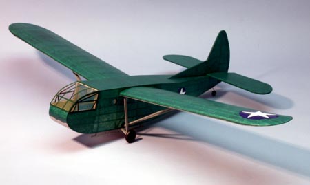

Un petit lien sur un autre mini waco
http://www.stevelange.net/waco/building.html
hérésie !!!! il est en mousse Laughing
