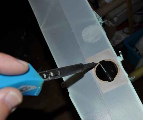

merci

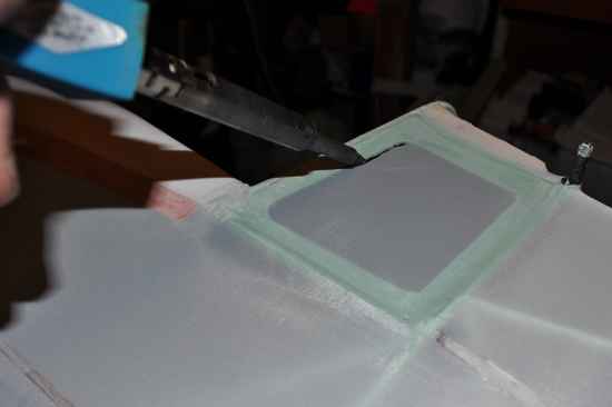

J'ai détouré les vitrages et trappes au fer à souder , ça donne une finition très nette et ça soude les bords
Pierre |

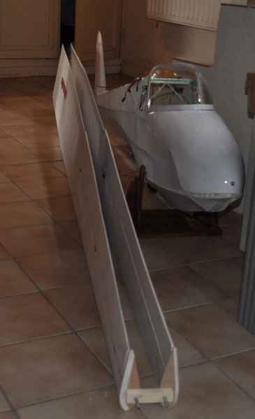

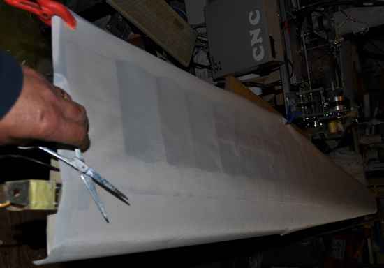

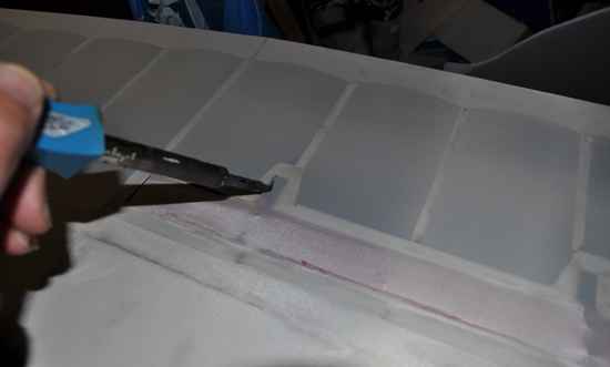

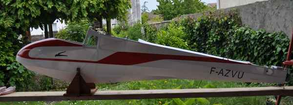

J'ai terminé par les ailes
J'ai détouré les AF toujours avec mon fer à souder
Voila le Fauconnet est entoilé , je vais y passer un vernis PU car la déco choisie a plusieurs zones non peintes

Sur le vrai les bord de fuite sont beaucoup plus tordus
Tu as fait un sacré boulot Pierre il va être beau ce Fauconnet

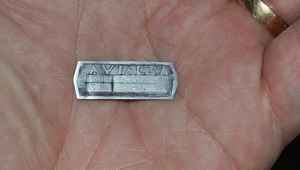

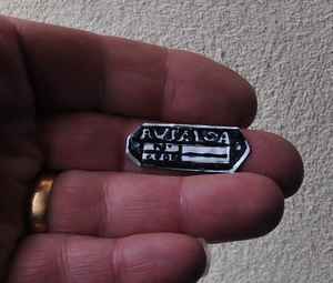

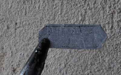

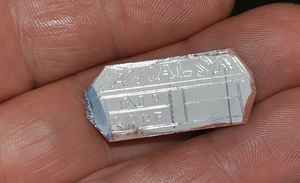

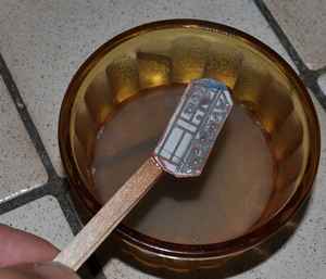

J'ai attaqué les essais de gravage des plaques constructeur en relief , pendant que le vernis sèche .
La méthode de Jacques donnée dans MVM est pas mal pour une plaque de 8 à 10 cm , par contre les miennes sont trop petites pour
la photogravure .
2 par 1 cm j'ai pris une plaque ofset
J'ai d'abord essayé au feutre noir pour CD , au début ça marche mais trés vite l'acide le détruit
Le résultat n'est pas formidable
A une époque j'ai pas mal gravé de circuit imprimés au perchlorure de fer et je faisais l'isolation avec du vernis à ongle .
Seconde tentative
Pas facile le vernis , je met dans l'acide , une coup de fil et plus rien dans le bol tout à été dissous
Mais je me suis aperçu que le dos de la plaque ofset, utilisée par l'imprimeur n'était pas attaqué par l'acide

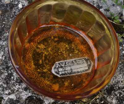

Troisième tentative avec une pointe de compas gravage de la plaque et vernis dessous et sur les côtés
ça à marché mais 4mn c'est trop l'acide à percé la plaque jusqu'au vernis 1 minute suffit au gravage
Quatrième tentative
ça a marché je vais pouvoir en faire plusieurs

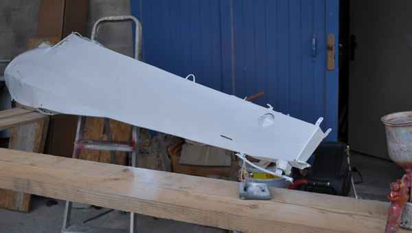

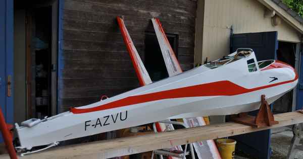

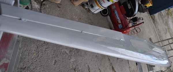

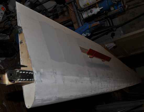

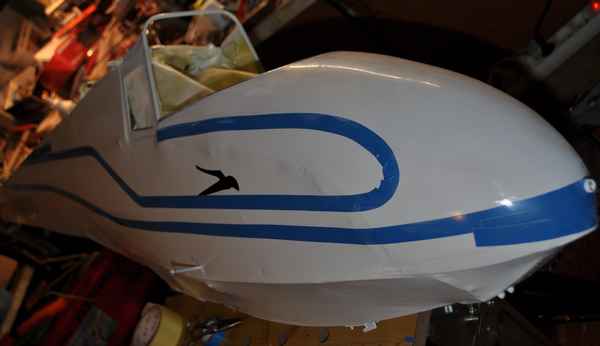

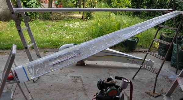

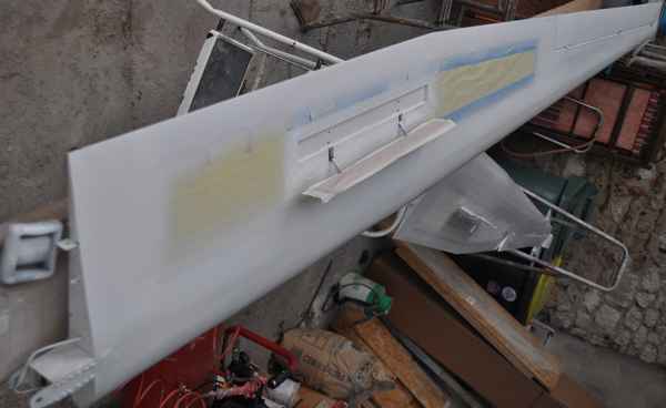

J'ai eu de désagréable réactions avec la peinture sur le DIACOV.
Déjà lors du passage du vernis PU sur les ailes j'ai eu un doute , mais avec le blanc j'ai eu confirmation . La colle qui est sous le tissus du DIACOV collée au fer se réactive et se détends au constact de la peinture PU deux composants . elle est même dissoute par endroits et ressort sur le tissus donnant une peau d'orange ,
je crois que lors de la peinture du PIPER de Jean Claude j'ai eu la même chose sur les ailes (on pensait que c'était du à la température trop basse , mais non c'est bien une réaction PU colle .)
Il faut laisser sécher , retendre au décapeur et repasser une couche
mais le résultat n'est pas très bon. mais bon c'est trop tard .

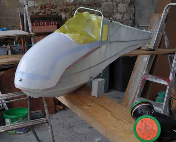

Quelques photos entre les averses ,
Les joies du masquage et une couche de blanc
Préparation pour le rouge
deuxième couche et fin

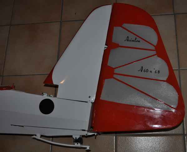

Posté le: 28/05/2013 11:10 Sujet du message: |
Finalement je l'ai fait au feutre à main levée , et ça ira pour moi une fois vernis ;
Ce matin pesée
Empennage 386g
Aile droite 1935g
Aile gauche 1920g
Fuselage 4200g avec radio et lest (sans le couvercle du dos et la barre de commande des AF )
Ce qui me donne un total de 8767 g
Surface Alaire 144,92 Dm2
J'aurais une charge alaire de 60,50 g /dm2
Pierre |

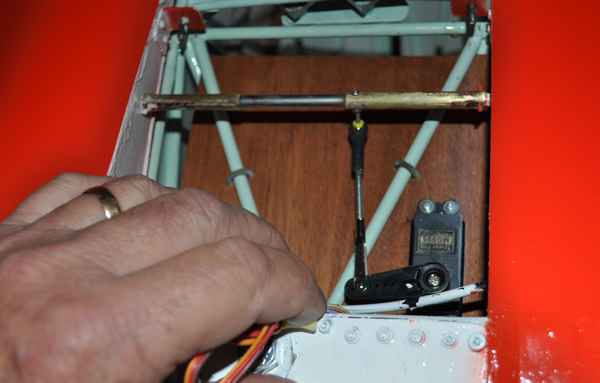

Dans la foulée j'ai fabriqué le bras de commande des AF et fait les essais radio .
Pour qu'il soit solide j'ai doublé les extrémités en laiton brasé argent sur le tube inox
