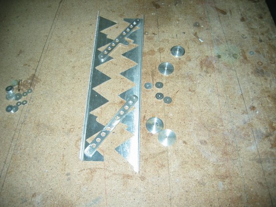

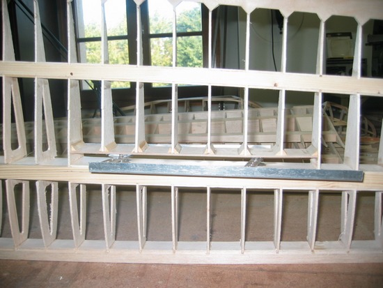

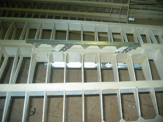

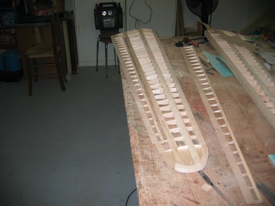

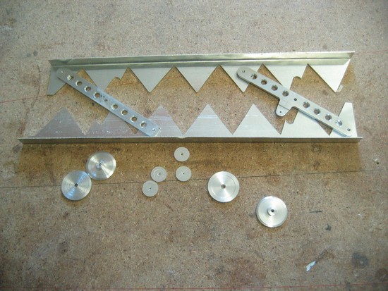

un aperçu des aerofreins
les balanciers sont en duralumin epaisseur 3mm
les lames d'af sont en dural epaisseur 1mm le plus difficile est de plier
la tole a 90°

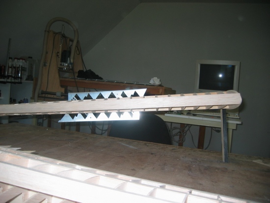

les af installés le probléme avec les af double lame c'est d'obtenir une
fermeture qui vienne bien a fleur de l'intrados et de l'extrados une petite
lumiére sur la fixation des pivots est necessaire pour obtenir un bon réglage
voila une chose de resolue ,maintenant j'attaque les ailerons ,

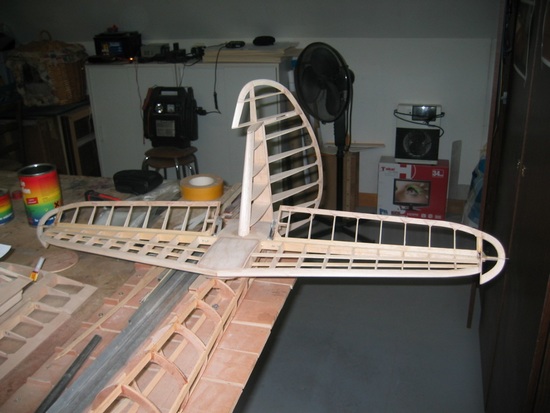

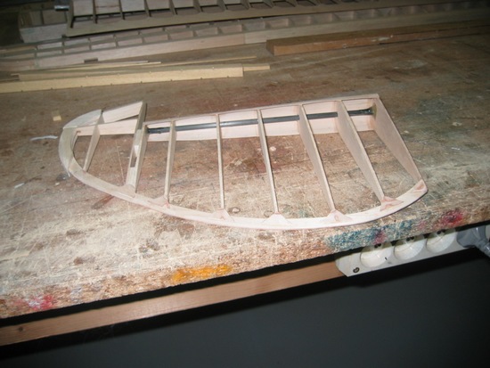

Bonsoir
ça avance lentement mais surement

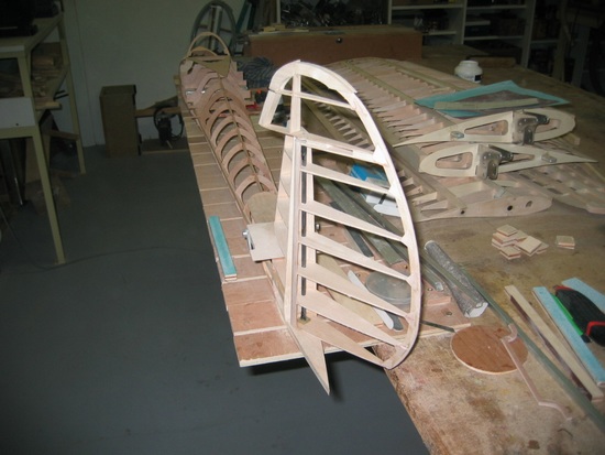

les ailerons sont terminés

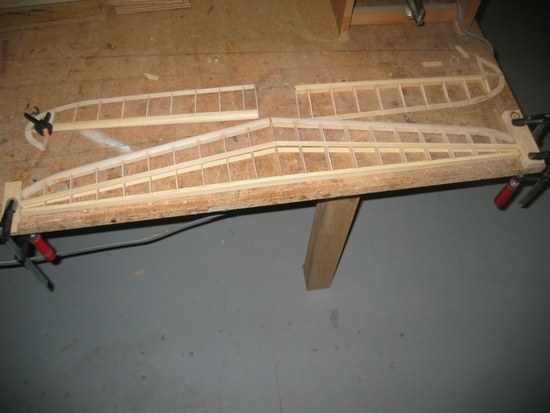

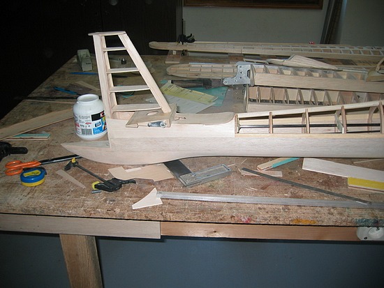

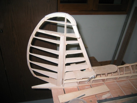

voila pour l'empennage terminé le plus leger possible pour eviter le maximum de plomb a l'avant

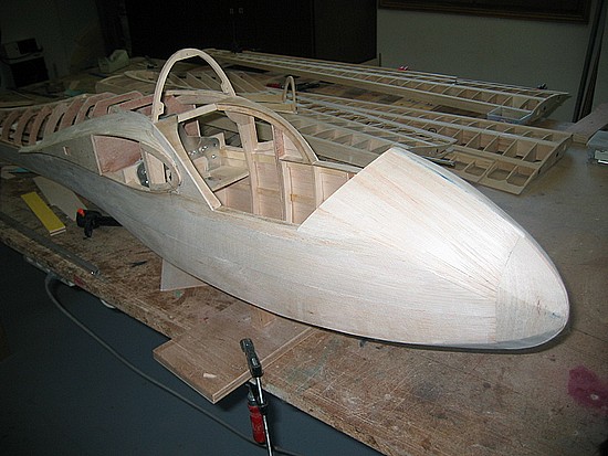

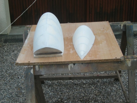

pour changé un peu et que ça ne devienne pas trop lassant j'ai confectionné les masters ,il me reste a les recouvrir de tissus de verre et
resine ensuite ponçage et ponçage et ponçage!!!

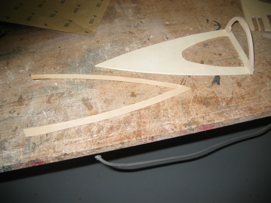

le support de la verriere fixe
afin de garder la motivation un petit assemblage a ce stade j'ai effectué
tout ce qui representait des difficultées pour moi

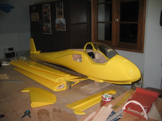

Bon encore 6 semaines, ça devrait aller pour terminer ma construction
je recouvre la structure en balsa 2.5mm apres ponçage il ne restera qu'une epaisseur variant de 2 a 1.5 mm
encore quelques petits details et il ne me restera qu'à recouvrir le fuselage
soit avec résine et tissus de verre 0.40g
ou papier craft mais je n'ai jamais employé cette methode et je ne connais pas la procedure si quelqu'un veut m'en dire plus
La commande de la profondeur ,un tube carbone diam 6 coulissant dans ses supports
voila j'y retourne il y a encore de quoi faire

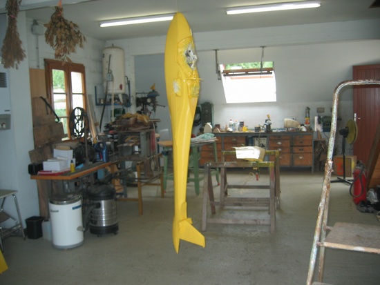

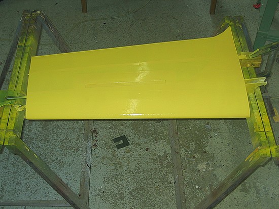

ouf ça vient bon la peinture est terminée pas sans mal disons qu'il y a mieux mais qu'il y a pire,c'est la premiére foi que je peins sur du diacov
il aurait peut étre ete mieux de mettre une couche enduit cellulosique avant
Demain le montage complet et installation de tout les eléments receptions
et j'espere les essais avant la rencontre

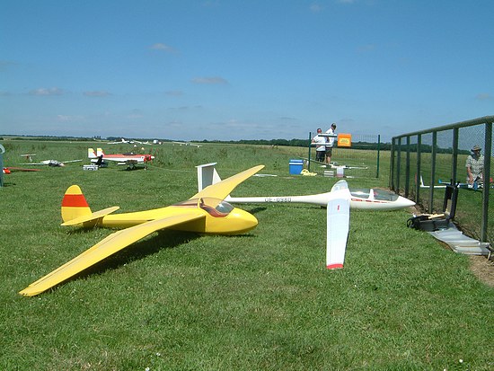

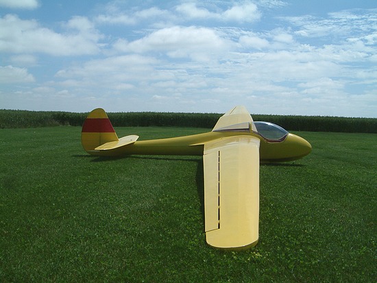

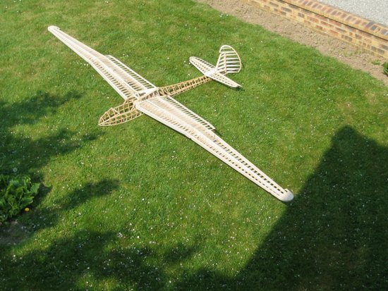

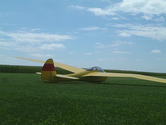

Maintenant hormis les petites finitions le Moswey était prét pour son premier vol,grace a Phillippe Bourrier membre de l'organisation cap blanc nez bon pilote qui m'avait proposé son aide le moswey a pris son premier envol sans problémes,
Seul un petit probléme il a fallut trimé les ailerons tout a droite pour obtenir un vol parfait,qui peut étre du a un vrillage de l'aile ou a une
petit difference d'incidence des ailes a l'emplanture,en fait pas trop
genant si ce n'est que pourl'esthétique,un aileron relevé au neutre.
voici quelques photos prises avant les essais au cas ou!!!!!
