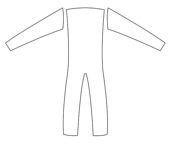

Bonjour Charles,
j'avais dessiné un patron à partir d'une photo de combinaison de travail
Il y a un bon équilibre entre les éléments du buste, jambes et bras.
à toi d'adapter à la bonne taille… et faire chauffer la machine à coudre Laughing

humm, ce n'est pas un patron de couture, il n'y a aucun développé des volumes
voici le lien des patrons de Ultralajt https://webzoom.freewebs.com/ultralajt/1_3.5Scale_Pilot_Overall_Patternsl.pdf
et d'autres qui sont sur le forum http://www.retroplane.net/forum/download.php?id=563

Bonjour à tous und die Deutschen Freunde
Merci pour tous vos efforts à me donner des solutions pour habiller mes pilotes. Very Happy Very Happy
J'ai trouvé sur le web finalement des patrons qui ressemblent beaucoup à ce que vous me proposez.
Merci Sebastian , c'était un bon début et j'aurais bien su faire pour réussir à partir de tes esquisses. Very Happy
Merci Vincent tes liens étaient déjà sur rétroplane et je vais beaucoup m'en inspirer. J'ai trouvé un patron de casque super et je vais me lancer. [humm]
Sur le post retroplane "pilote fait mains " du 16/03/2010 on voit Séverinne coudre avec Joelle un super blouson. Est il encore possible de trouver le patron ?
Danke Olli, dein Vorschlag ist interessant und ich werde in diese Richtung gehen.

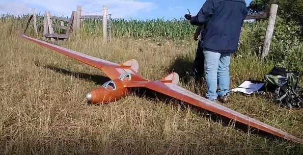

Enfin un premier essai de vol pour mon aile BP-3.
Je me suis longtemps demandé si ce premier vol devait se faire en remorquage ou à la pente. Finalement avec les conditions météo très bonne en ensoleillement mais déplorable en vent j'ai opté pour un premier vol à la pente sur courte distance et avec catapulte. Je me souvenais d'un essai de Michel Coneuf et sa Pruvo en Alsace lors d'un Rétroplane avec un catapultage en plaine et un vol à faible hauteur sur une grande distance en ligne droite. J'ai voulu reproduire ces conditions mais en partant d'une petite hauteur malgré tout et rester proche du sol et ne pas aller trop loin, juste pour voir si ça pouvait voler cet engin. (Car j'avais malgré tout des doutes bien légitimes)
En résumé ; départ à environ 30 m de hauteur avec catapulte 5 brins assez proche de la zone d'atterrissage prévisionnelle.
Le décollage se passe bien ( au deuxième essai et après avoir mis les 5 brins ) malgré l'herbe assez haute. On rase la pente jusqu'au point de décrochage et la machine continu à accentuer son vol en descente , ordre à cabrer et elle réagit correctement et se remet en vol à plat.
Mais la vitesse est très importante et la haie du bas de la pente ( haie visible sur les deux première photo) qui est pourtant assez loin arrive très vite et oblige à virer à droite pour ne pas la franchir et poser en parallèle de celle ci à l'intérieur du champ. ( au delà de la haie c'est un champ labouré difficilement praticable).
La manœuvre se passe normalement mais virer et soutenir beaucoup ne se fait pas facilement et l'aile droite accroche le sol toujours en herbe haute et provoque un choc à l'avant droit et une rotation. [peur] [peur]
Bilan : les clés de bout d'aile cassées , mais rien d'endommagé, guignol aileron cassé. Deux panneaux de recouvrement avant du fuselage avant droit enfoncés. Béquille de protection du volet de profondeur cassé. C'est ce qui m’embête le plus car je n'ai encore jamais pratiqué ce type de recouvrement et encore moins la réparation.
Voilà pour l'aspect pas terrible de l'essai.
Pour ce qui est de positif, je suis content Very Happy Very Happy elle vole et même plutôt bien d'après Bruno ( le pilote d'essai de service au club, merci beaucoup Bruno)
Elle réagit bien aux ordres, mes réglages de départ n'était pas trop mauvais à part trop de piquer que le temps de vol très court n'a pas laissé loisir de corriger.
Étape suivante , lorsque le temps le permettra avec minimum 20 km/h de vent ( pour l'essai nous avions mesuré 5 km/h), décollage normal de la pente toujours avec catapulte.

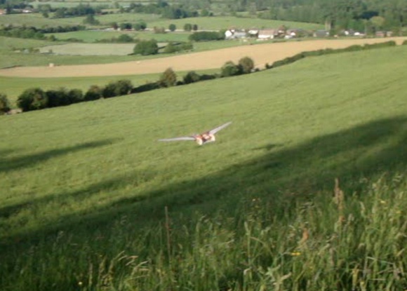

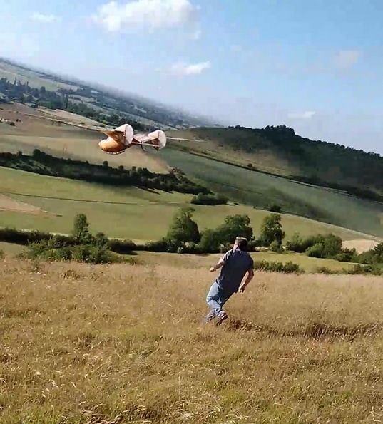

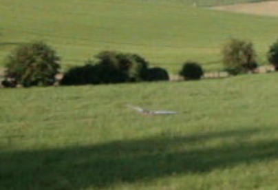

Ci joint quelques photos de pas très bonne qualité tirées de la toute petite vidéo faite , j'en suis désolé, les prochaine seront mieux.
Charles
Tout juste décollée après 20m de traction de la catapulte
Décrochage
Courte phase de vol horizontal
Pas encore posée, mais presque et va accrocher le sol, après plus d'images car elle disparait dans les herbes.

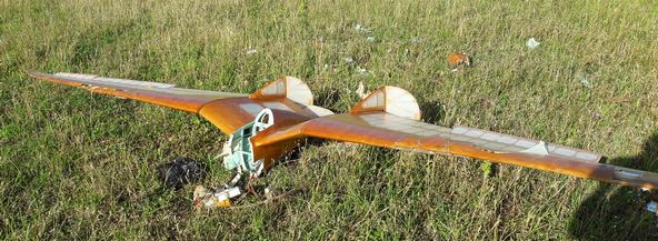

C’est avec beaucoup de mal que je diffuse cette information sur le forum. Sad Sad
Dimanche dernier ( il y a une semaine ) j’ai détruit le Bp-3 [argh] [argh] [argh] . Parfois dure la vie de modéliste , c’est mon premier crash et il a fallut que ça se passe avec cette machine !!!!! Et pourtant j'étais pleinement confiant et sans appréhension après le premier tout petit vol.
Bien entendu on voudra connaitre les raisons du crash, après une semaine de réflexion je ne suis pas sûr à 100% de la cause, en résumé après concertation avec les personnes compétentes, à 95% ce serait un problème mécanique et décollage de la commande de profondeur au niveau du volet.
Bonnes conditions météo après un grain, notre meilleur pente, vent 20 km/h pleine pente.
Bon départ, l’aile monte légèrement au-dessus du point de lâcher puis engage un piqué avec ensuite remontée par action du pilote. Par contre après cette première phase le phénomène se reproduit six fois en accentuant chaque ondulation et termine son vol en plein piqué au sol 400m plus loin et environ 80m plus bas. Fin provisoire de l’histoire.

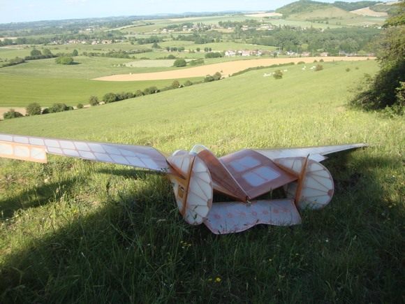

Ci-après quelques photos.
Après avoir fait l’inventaire de ce qu’il y aurait à réparer, je pense refaire une partie avant neuve et le reconstruire, mais pas tout de suite, j’ai d’autres projet plus tranquilles et moins risqués et plus rapide.
Départ correct
Premier piqué , sera suivi de six au total
Remontée
Résultat Evil or Very Mad Evil or Very Mad
