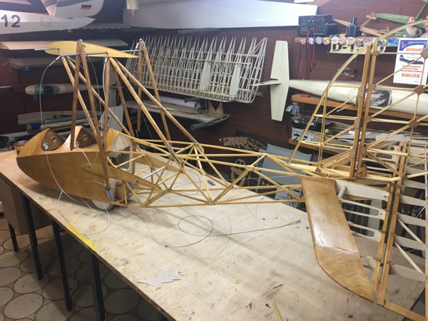

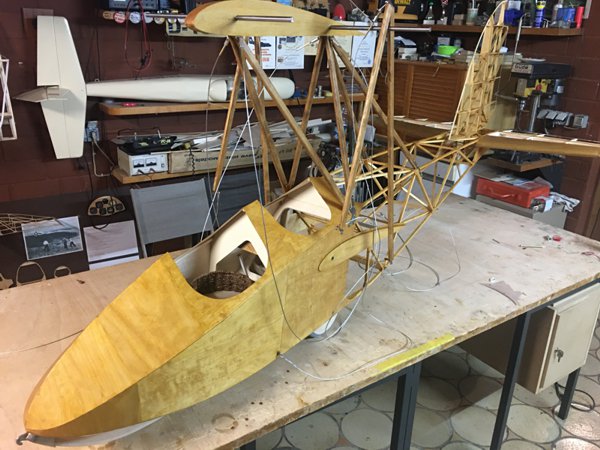

der Rumpf ist fertig Very Happy Very Happy
Gruß Olli

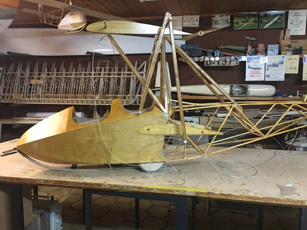

habe mit der Bespannung angefangen Wink
Es duftet jetzt wieder schön in meiner Werkstatt
und das Ungeziefer ist auch wieder ausgezogen MDR
Habe jetzt alle Rippen mit Lasur 3.mal und mit Spannlack zum
ankleben 3.mal vorgesrichen.

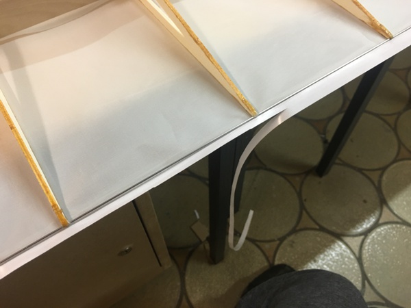

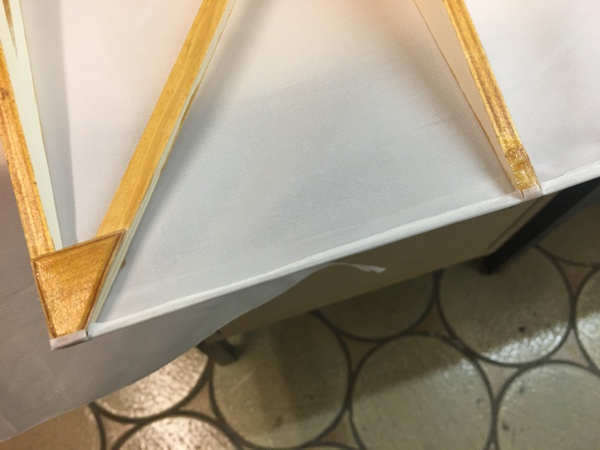

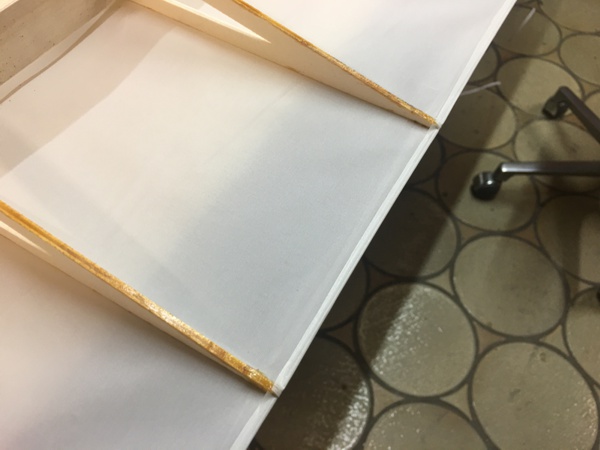

Danach angefangen die erste Fläche mit Gewebe belegt und mit Verdünnten
Spannlack 1:1 das Gewebe angeklebt
Danach habe ich einen etwa 6mm Rand am Endfahnen-Draht mit einem durchsichtigen Beidseitigem Klebeband versehen und den Überstand
um den Draht herum geklappt und ordentlich fest gerieben.
In der Zwischenzeit in der der Spannlack immer trocknen muß, habe ich
den Rumpf schon mal etwas aufgehüpscht Wink

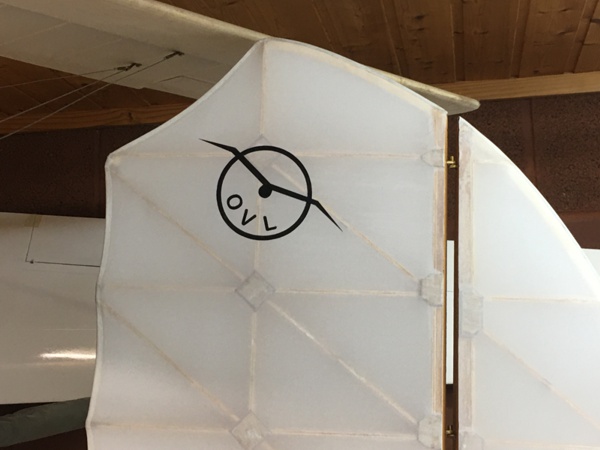

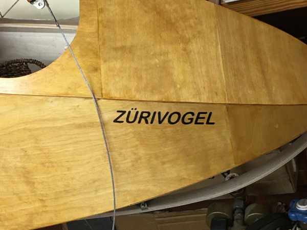

Namensnennung
und das OVL Abzeichen ist auch schon mal aufgepinselt Very Happy Very Happy

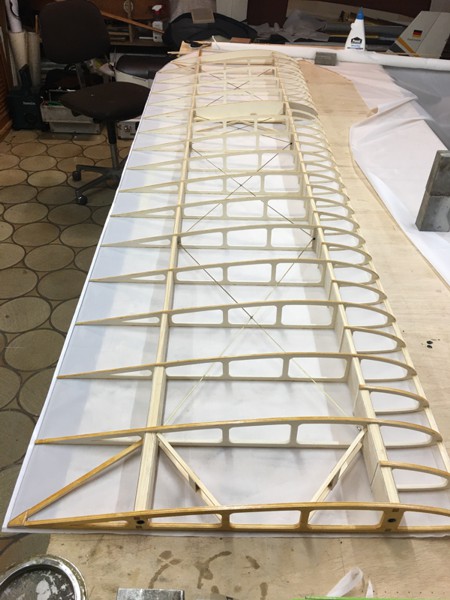

erste Fläche fertig,
2.folgt zu gleich
Gruß Olli

[clap] [clap] [clap] [clap]
Âge: 60 Sagittaire
MessagePosté le: 06/01/2020 11:35    Sujet du message: Répondre en citant
Hi Olli ,
Die Flächen sind ja perfekt sauber geworden [amen]
Hast die die obere Bespannung auch mit dem Klebeband fixiert [humm]
LG Johannes
Olli
Inscrit le: 22 Juil 2006
Localisation: Germany
Âge: 52 Verseau
MessagePosté le: 06/01/2020 12:44    Sujet du message: Répondre en citant
Merci Christian
Johannes, nein ich habe die obere Bespannung nicht mit dem Klebeband fixiert, ich streich den oberen Rand vorm Umlegen mehrfach mit
Spannlack beidseitig ein und auch der untere Rand wird vor dem aufkleben
des Klebebandes mehrfach eingestrichen, da sich sonst durch das Zusammenkleben und einstreichen mit Spannlack das Klebeband löst,
dann bekommt man(n) große Probleme Confused
Ich hoffe Du verstehst den Werdegang, ansonsten stelle ich noch mal Bilder ein [humm]
