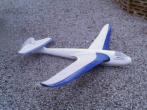

Salut les jeunes et les moins jeunes Very Happy
Après les vidéos de notre ami John voici quelques photos qui illustrent mon post
Le Championnat 46 de Jean-Marie qui a découpé les pièces du mien
Un vrai travail de pro

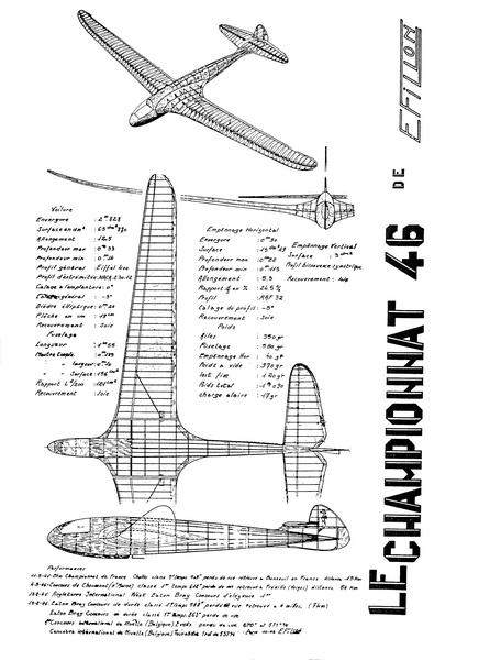

Le Championnat 46 est issu d''une lignée de planeurs qui débuta en 1941, sous l'occupation. Les modélistes pris par le virus s’orientèrent vers les planeurs et le bois dur. Orientation appuyée par les autorités de l'époque. Une petite ballade dans les revues spécialisées montre que ce fut bénéfique pour notre passe-temps. L'arrivée des Nordiques cassa cette dynamique, Je me souviens que cela déplut à notre ami Fillon.Il arrêta la fratrie au Championnat 46 encore que...Le virus étant ce qu'il est, il se remit sur la table à dessins et sorti un Nordique performant, le Naurdycq 73. Petit dernier qui n'avait rien à envier à ses anisé. C'est une autre histoire, dont nous reparlerons!
J'ai copié du bulletin spécial Fillon des 4A 2 pages qui donneront envie aux amateurs de bois et toile de se lancer dans la construction de ce magnifique planeur, surtout que certains modélistes découpent toutes les pièces avec l'ordi!! le progrès a du bon!

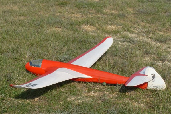

MessagePosté le: 03/11/2019 18:07    Sujet du message: Répondre en citant

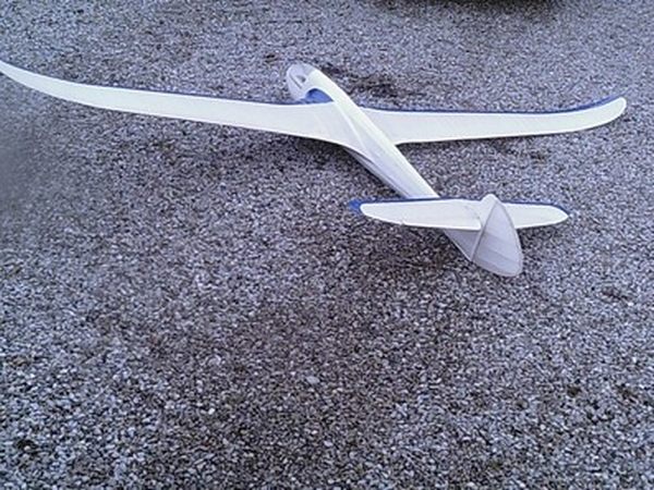

Mr Bede, avant de procéder au premier vol j'avais assemblé le bel oiseau et voici une photo du planeur,
Promis quand les conditions seront bonnes je pars avec l'appareil photo pour une photo ou qui sait une petite vidéo du grand oiseau en vol,

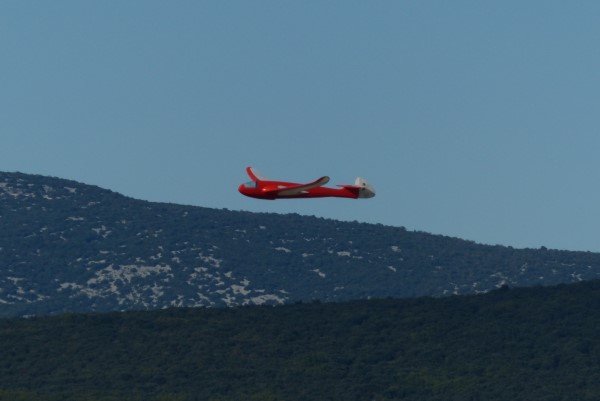

MessagePosté le: 11/11/2019 18:52    Sujet du message: Répondre en citant

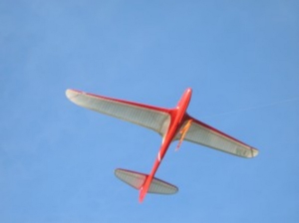

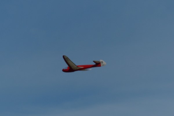

Ce matin, météo moche.
Le Championnat 46 est tout de même chargé dans l'auto et vers 11h30 le ciel bleuit...
Un petit tour en l'air,
Que du bonheur,

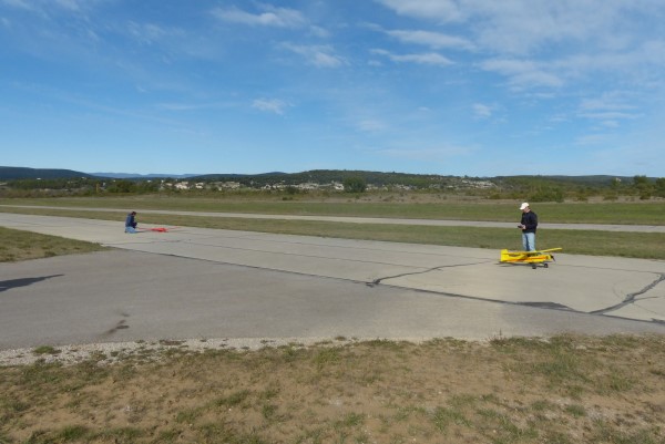

MessagePosté le: 11/11/2019 20:18    Sujet du message: Répondre en citant
Bernard, je t'avais promis des photos...
C'est vrai que sa ligne en vol est superbe. La vitesse de vol n'est pas du tout élevée...
La prochaine fois j'y colle un module GPS pour avoir la vitesse lors du remorquage et ensuite celle du vol... Ca va donner des informations sympas à partager avec ceux qui souhaitent en savoir plus sur ce beau planeur.

MessagePosté le: 16/11/2019 21:54    Sujet du message: Répondre en citant
S tu veux je n'ai pas envie de le mettre en l'air au treuil ou au sandow. Le constructeur avait prévu un servo pour le remorquage, donc j'utilise. Après mon pilote du tracteur est un pilote très doux aux manches, on monte avec les volets et les gaz au mini... La vitesse est encore juste ce qu'il faut pas plus vite... Je vais mettre le GPS dans le planeur pour avoir les valeurs vitesse en remorquage et en vol pour encore améliorer la chose. Bon je n'ai fait que 2 vols... Mais on va y travailler....
Remorqueur : un vrai Big lift avec un OS 120 4 temps et le décollage se fait mi gaz +1 cran qui est immédiatement enlevé dès que les roues sont en l'air un cran de moins ca ne décolle pas... Tu vois les soins apportés...

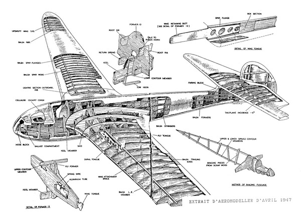

Very Happy Resalut les jeunes et les moins jeunes Very Happy
Le Championnat a de jolies courbes, on peut forcer sur le chantier pendant que la colle sèche. Mais voila le bois a mauvais caractère et les contraintes étant ce qu'elles sont il y a quelques vrillages au "démoulage". Avant collage je fais prendre la forme aprés une trempète dans un mélange eau/ammoniaque. Attention l'alcali monte à la tête, pas dans la baignoire. C'est le drame familial garanti MDR

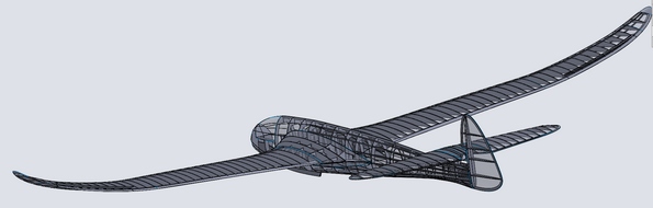

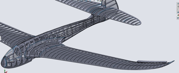

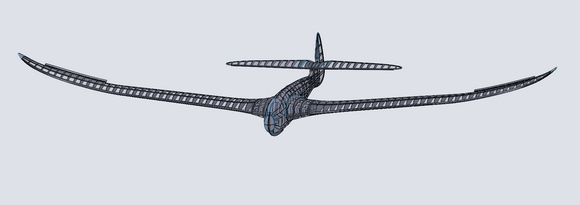

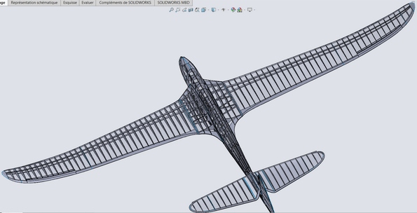

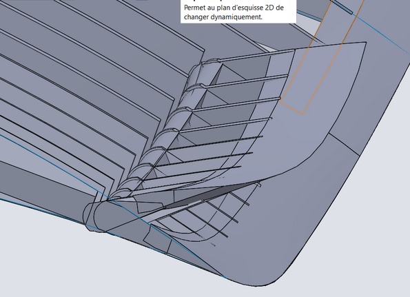

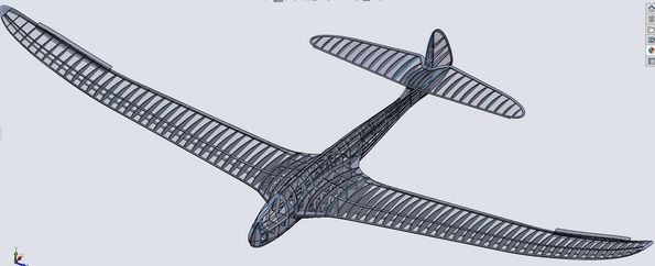

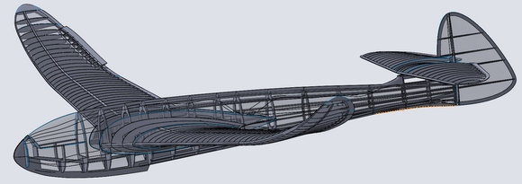

Bonjour Bernard,
Sur tes recommandations, il y a un bon mois, j'avais pris contact avec Guy Filliol pour acquérir le plan du Championnat 46, je l'ai bien reçu , et aujourd’hui j 'ai le plaisir de te montrer en photos ci jointes ma manie Wink de démarrer un projet par une modélisation 3D. Je ne vais pas commencer la construction tout de suite car je dois terminer mon projet en cours, qui lui, volera aux beaux jours.
La modélisation n'est pas complètement terminée, reste les commandes à implanter et le stab à modifier pour le traiter à la façon de John Woodfield.
J'ai pris un énorme plaisir à découvrir ce planeur qu 'il me presse maintenant de voir en vrai. Very Happy
Je vais surement ajouter des ailerons que j'ai pu intégrer malgré la courbure d'aile très prononcée.( qui fait une grosse part du charme de ce planeur)
Maintenant que j'ai un bon support numérique je me demande également si je ne l'agrandirais pas à un petit peu plus de 3.5m d'envergure ?? [humm] Mais c'est à bien réfléchir.
Je connais maintenant bien ce planeur dans ces moindres recoin, mm par mm.
J'ai le sentiment et l'impression de l'avoir déjà eu entre les mains au bout de ma radio MDR
Voilà, merci de m'avoir fait connaitre cette belle machine.
Charles
PS : Lorsque j'aurai terminé complètement la modélisation, avec ton avis et l'accord de Guy je mettrai sur le forum un fichier E-Drawing de la modélisation. Comme pour un certain nombre d'autres planeurs que j'ai modélisé c'est un fichier 3D image qui permet de voir en 3D dynamique le planeur sans outils CAO particulier , le fichier fait tout , le traitement et la visualisation. Par contre il est inexploitable pour réaliser.

Bonjour Charles,
Whoo suberbe boulot, comme d'hab. [clap]

les ailerons tu les as articulé juste en 2 points pour qu'ils fonctionnent sur la courbure de l'aile?
on a hâte de voir ta construction. Very Happy
HS: tu en es où de ton Beljajews BP-3? [humm]
Bonjour Vincent.
Quel plaisir d'entendre le Bip, bip du téléphone ce matin ( très bonne heure comme dab MDR ) . J'étais presque sur que le message venait de toi Very Happy Wink
Oui les ailerons sont articulés en deux points comme tu le dis, solidworks pour ça est un formidable outil car je peux simuler les points d'articulation comme bon me semble et vérifier en faisant bouger l'aileron autour de ces points que tout se passe plus ou moins bien. Il n'y a pas de miracle, faire bouger des formes courbes entre elles ne se fait pas sans compromis.
Ci dessous une photo agrandie de l'aileron position neutre et position relevée avec une interférence au premier plan entre le bord avant de l'aileron et la partie arrière de la première nervure ainsi qu'au dernier plan.
Pas facile d 'expliquer et comprendre avec des images fixes Wink
