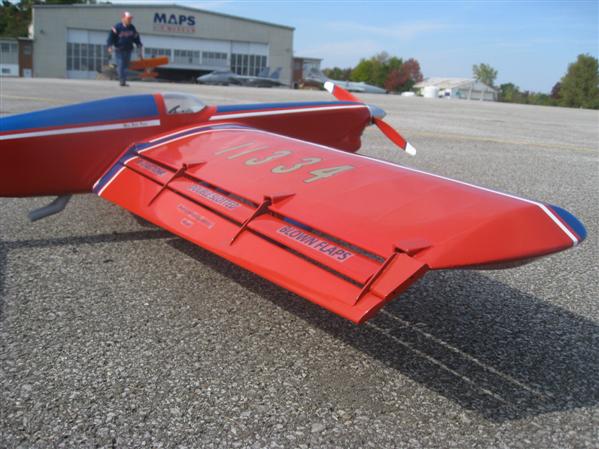

Rappelons nous, que Gérard a volé avec un avion qui avait plus de flaps que de volets de stabilo... alors que la théorie qui a donné le logaritmic device dit qu'il faut moins de flaps dans les figures carrées que dans les figures rondes.... tout semble lui donner raison.

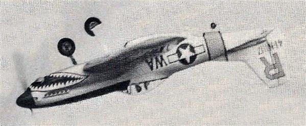

Alors voici un de ses avions semi-maquette en vol dos :
J'avoue que çà jette ! comme disent les djeuns, peut-être même disent-ils : çà envoie du lourd !!! hihihi !

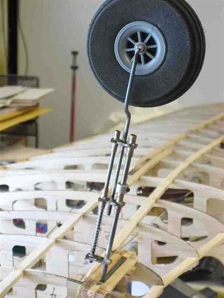

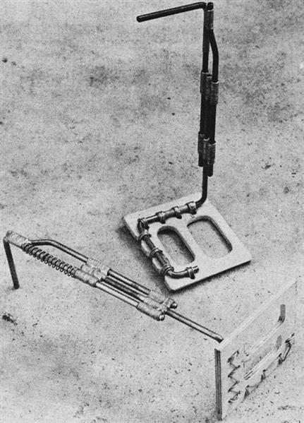

Alors voici son train d'atterrissage amorti...
Un article complet en anglais, ainsi que les photos en couleurs sont disponibles ici : http://www.builtrightflyright.com/MiscHelpPgs/SpringGear.htm
Al Rabe déclare utiliser ses systèmes de train sur tous ses avions depuis 1971....et l'article date de 2000.
Pourquoi l'idée lui est-elle venue ? suite à un atterrissage désastreux lors de son meilleur vol aux Nats de 1970, où il termina second, deux points seulement derrière le premier, il décida que cela ne se reproduirait plus jamais !!!
Voici le premier système qu'il imagina :
Ce système équipa son Seafury...
Il reconnait que c'est assez compliqué à construire, surtout difficile a bien le construire, souple et fonctionnel... le "s" terminal d'une des deux cap n'étant pas aisé à bien réaliser...
Il a donc conçu ce second système, sans le "s" :
et voici les pièces nécessaires pour le fabriquer
Il déclare dans cet article : pourquoi n'est-ce pas plus populaire ? il pense que c'est dû à la fabrication. Alors après avoir pris contact avec un artisan local il propose de le vendre pour 14 dollars... voir email de l'artisan en fin d'article.
Pour ceux qui désireraient en fabriquer un, sachez que Al avertit de ne pas utiliser de ressorts trop puissants. En effet les ressorts doivent être capable de supporter le poids de l'avion, tout juste, pas plus ! sinon, l'avion rebondira encore plus qu'avec un train classique !!!
En fait d'après moi, ce système permet d' "effacer" les petits rebonds d'un atterrissage raté, simplement en permettant aux roues de compenser de léger arrondis de l'avion, arrondis qui ne doivent pas dépasser l'amplitude des débattements du système... les roues restent au sol, sans doute que les juges qui ont les yeux fixés dessus, ne les voyant pas redécoller, donnent une meilleure note.
Autre désavantage, selon moi, leur poids : 4 oz, soit plus de 100 grammes.... ma foi, c'est quand même beaucoup...
Alors bonne construction, si cela vous tente....

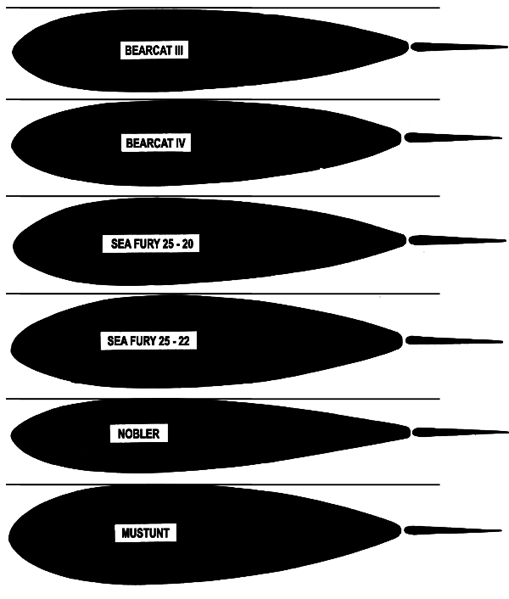

Je vais vous traduire quelques explications de la partie 1, celle qui parle de théorie. Comment il en est arrivé à son Max Bee.
Au départ, il explique que l'on peut tenter de prendre tous les meilleurs avions d'acrobatie qui ont été construits, et d'en faire un mix.
Mauvaise solution, en effet en prenant le bon, on prend aussi le mauvais... et le mix risque d'être une moyenne de tout.... donc pas le bon moyen.
Alors, tout simplement on repart de zéro ! et hop.....
Il prend un profil qui va bien, NACA 012 figure 1, et la courbe des angles d'attaque correspondante (AoA) à droite, on note que la courbe monte régulièrement jusqu'à un angle d'attaque de 10°, et se stabilise horizontalement.... donc on ne peut utiliser ce profil que jusqu'à un AoA angle of attack, de 10°..... insuffisant !
Sauf que nos avions ont des flaps, donc on reprend un profil connu NACA 018 on lui met des flaps, et on fait mouliner le programme, pour obtenir la courbes des AoA... qu'observe-t-on ? figure 2
Tout va bien jusqu'à 4° !!!! et flop.... çà part en quenouille..... GRRR !!!
4° ? mais c'est rien du tout, on ne peut pas faire d'acro avec un tel profil, ou alors on aura un avion qui va se comporter bien mal, et fera des figures forts difficiles à contrôler.....
Je résume.... on arrive à l'idée de Igor, prendre un profil complêtement imaginé par lui, un NACA dont le maître couple, (je crois que l'on dit le foyer), sera quasiment au milieu de la corde figure 4.... inhabituel ? non ? .... avec les flaps inclinés de 30°.... car observer juste le profil sans les flaps n'est pas bien utile, il préfère étudier le profil AVEC les flaps... et 30° lui semble la valeur max à partir de laquelle, on a trop de trainée....
On fait tourner le logiciel et qu'observe-t-on ? figure 5...
Tout va plutôt bien jusqu'à un AoA de 10° et ensuite pas de rupture pas de déraillement de la courbe.... elle s'infléchit sans accident notable...
En plus cerise sur le gâteau, le moment piqueur induit par les flaps en position basse n'est pas catastrophique non plus.... figure 5 droite, jusqu'à 10°, çà va plutôt bien...
Ensuite il étudie les AoA en figures carrées, il observe que sur le bord d'attaque, il est inférieur à celui qui s'exerce sur les flaps....figure 6.....
C'est bluffant ! limpide... vraiment du beau travail Igor !!!

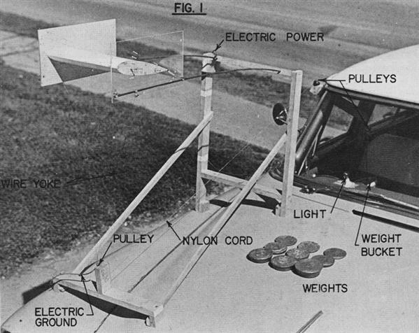

Allez, je reviens sur les posts précédents sur le profil personnel qu'a adopté Igor Burger pour son Max Bee..... Pierre me fait remarquer qu'il y a eu un autre grand pilote et constructeur qui a par des essais, trouvé lui aussi les mêmes résultats.... Al Rabe himself !
Amusant en effet, ces types sont vraiment exceptionnels, ils testent, font fausse route, re-testent.... des exemples....
Alors Al Rabe, lui n'avait pas d'ordinateur, il écrit que les seuls documents a sa disposition sont des études sur les profils NACA mais à des millions de Reynolds.... alors qu'un avion de circulaire lui vole tout au plus à 500 000 Reynolds.... il écrit 1 000 000 dans son article, ma foi, je ne le contredirai pas....
Alors restent les essais en vrai... voilà ce qu'il a utilisé.... admirez le montage !
Fixé sur le capot de sa voiture, cet assemblage de tiges de bois. En haut à gauche, entre deux plaques carrées, un tronçon d'aile. Différents profils furent ainsi testé. L'expérimentateur pouvait incliner comme il le désirait le tronçon, à divers angles d'attaque.
Cette "boite" était montée sur deux fers souples, que l'on distingue en noir. Un câble souple fixé sous cette "boite de test" descend, passe par une poulie, revient vers le haut de la portière, autre poulie, et entre dans l'habitacle. Là un seau dans lequel on pose des poids.....
On passe à la phase de test, une route de campagne, une ligne droite, et on démarre. On pose un certain poids dans le seau et on accélère, on note à quelle vitesse le poids est soulevé, on recommence deux trois fois pour être sûr, et on note les résultats. Et voilà..... il a pu ainsi déterminer quels profils pouvaient soulever le plus gros poids.... avec ou sans flaps...
Et voici les profils auxquels il est arrivé... remarquez qu'ils sont fort bombés à l'arrière, le foyer est très reculé.... çà ne vous rappelle rien ? mais le profil utilisé par Igor tient !
Il n'y a que les montagnes qui ne se rencontrent pas.... deux époques différentes, deux technologies différentes (oh combien ! ) et quasiment les mêmes résultats.... BRAVO !!!
NOTA ; on voit sur la photo en noir et blanc, electric, light... ce qui laisse à penser que le système était électriquement contrôlé, sans doute pour éviter les erreurs humaines, contact électrique lorsque le poids décollait ? je ne sais pas, et rien dans le texte pour expliquer ces détails.....

Et je me rends compte que je vous donne une info sans terminer. Donc Al Rabe a équipé un de ses avions dont le bord de fuite n'est pas aligné, de cette commande en Y inversé, et bien sûr constate cette différence de mouvements de ses flaps, et que l'avion bat des ailes ... que faire ? il propose une "magic box".
Cette "magic box" consiste tout simplement à enfermer les tiges de commande du guignol de flaps entre deux petites plaques de ctp fin. Ces plaques sont collées au bout des flaps, là bien sûr où les tiges de commande du guignol pénètrent.
La tige peut glisser latéralement, de gauche à droite, mais pas de haut en bas. Le défaut d'alignement est donc sans importance, et ne provoque pas de point dur.

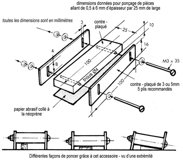

Bonjour les amis,
J'ose reprendre le titre de trucs et astuces afin de vous montrer quelques idées parues ici ou là.
Ici nous sommes en 1995, dans le StuntNews de juillet Août.
Le rédacteur se félicite que la revue soit lue au delà des mers, et publie le truc envoyé par Gérald Nocque, très bon constructeur de V.L. et ami de Jean Claude Aggery.
Je pense que le dessin, dont je vous ai traduit les annotations se suffit à lui-même.
Une très bonne astuce.....

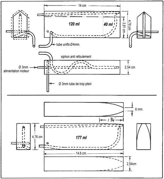

Bonsoir les amis du circulaire,
Voici cette fois un autre truc, les réservoirs Uniflo. Egalement appelés Reguflo.
Article de Dave Trible, dans le Stunt News de mai/juin 1995.
Trois précisions : le tube en forme de S est sensé éviter le refoulement du carburant pendant le remplissage (?).
L'auteur explique que l'extrémité du tube Uniflo/réguflo doit se trouver quelques millimètres avant l'extrémité du tube d'alimentation, pour éviter d'envoyer des bulles vers le carburateur.
Et pour finir, vous avez sans doute remarqué que le tube réguflo/uniflo fait 4mm de diamètre, alors que celui d'alimentation ne fait 3mm que seulement.... c'est pour éviter une légère dépression dans le réservoir.... et améliorer l'entrée de l'air extérieur dans le réservoir.
NOTA : j'avais un doute, que j'ai lâchement (hihihi), évité de mentionner, me réfugiant derrière l'auteur... comme l'on dit, l'auteur est seul responsable de ses écrits.... Pour être honnête, j'ai eu un doute, mais je me suis dis : l'extrémité du tube étant plongée dans le carburant jusque vers la fin du vol, c'est un moindre mal.
Pierre vient de m'écrire, que ce n'est pas bon.
Cette dernière idée ruine tout le système. C'est justement la dépression (légère) qui est souhaitée. Le moteur aspire, légère dépression, et une bulle d'air entre... et ainsi de suite.
Utiliser un tube de plus grand diamètre que le tube d'alimentation va favoriser l'entrée d'air, (le tube tourné vers l'avant va aggraver l'effet de surpression), et fin de l'effet réguflo !!!
Et une chose que je ne savais pas : le parcours en S du tube fut l'un des nombreux serpent de mer de notre petit monde....

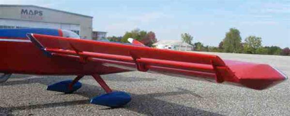

Bonne nuit les amis,
Passons à un truc que je ne connaissais pas du tout..... sur les avions grandeur oui, mais sur un modèle de circulaire.....
Les flaps à fentes .....
Quel avantage ? mais vu que le fil de discussion date déjà de quelques années, l'intérêt n'a pas duré.....
Comme quoi, les idées fusent dans certains cerveaux.
