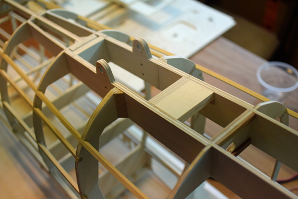

Zur Ka2b gekommen bin ich über einen Club-Kollegen, der eine K7 vom gleichen Hersteller baut, und gefallen hat sie mir schon immer, die Rhönschwalbe.

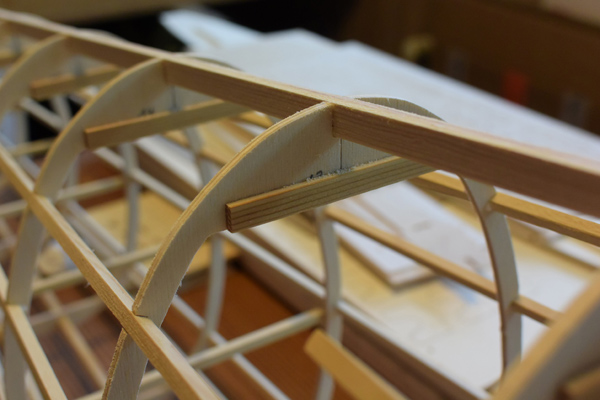

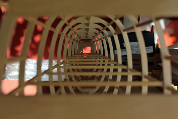

Der Aufbau des Rumpfes erfolgt in zwei Hälften. Die Halbspanten werden auf ein Brett mit den passenden Schlitzen gesteckt, senkrecht ausgerichtet und mit den Rumpfgurten verleimt. Als kleine Modifikation habe ich dieses Brett an den langen Seiten soweit gekürzt, dass die Halbspanten noch in die Schlitze greifen, man aber die langen Abschlussleisten auch gleich gegen die Spanten leimen kann. Leider gibt es von diesem Baustadium keine Bilder.
Die beiden Hälften werden dann verleimt und die stumpfen Stösse habe ich mit Kieferleisten verstärkt. Ebenso habe ich bereits Klötze als Befestigungspunkte für die Kufe eingeleimt.
Ein kleiner Fehler ist mir aufgefallen: Der Spant 5 fluchtet nicht richtig, er erscheint im unteren Bereich zu schmal, hier muss man ggf. leicht auffüttern, ca. 3 mm.
Die Fahrwerkswangen habe ich etwas verschlankt, vorgehen ist eine beidseitige Verstärkung aus GfK-Platten - falls erforderlich. Schliesslich wird das Modell mal 13 kg oder mehr auf die Waage bringen.
Leider gibt es kein Bild vom kompletten Rumpf. Es ist mein erstes Modell in 1:3 und die Grösse ist schon beeindruckend, man hat richtig was in der Hand.
Momentan befasse ich mich mit dem Einbau der RC-Komponenten in vorderen Rumpfbereich solange die Beplankung noch nicht aufgebracht ist kommt man da noch gut ran.
LG, Frank

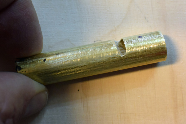

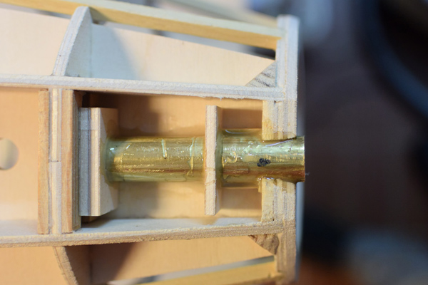

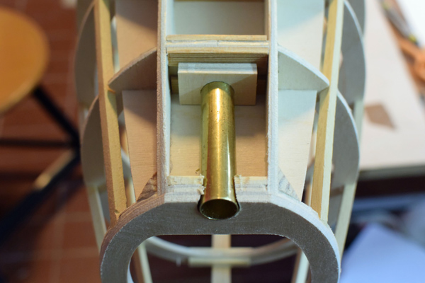

Ich habe eine einfache Schleppkupplung gebaut. Die Lösung mit der Kupplung in der Nasenspitze, die bereits des öfteren realisiert wurde, gefällt mir nicht so gut, weil wenig originalgetreu.
Beim Original befindet sich die Schleppkupplung unten am Rumpf, wo auch die Kufe montiert ist und sich ein Haken zum Anheben des Flugzeugs mit einer Stange befindet.
Im nächsten Schritt werden die Servos im Rumpf montiert und die Schleppkupplung mit einer GfK-Platte als Gegenlager komplettiert.

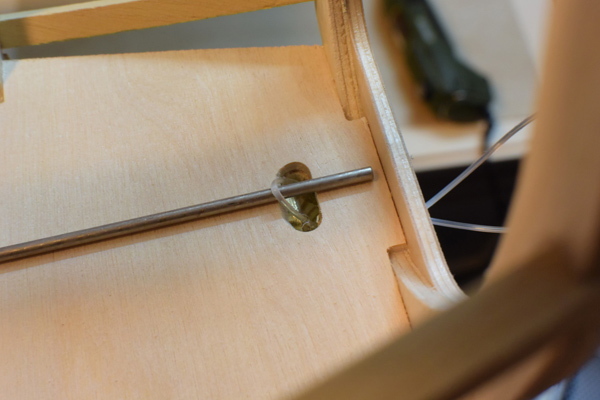

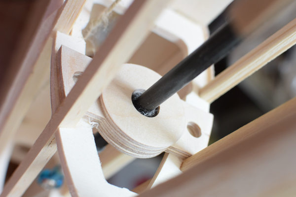

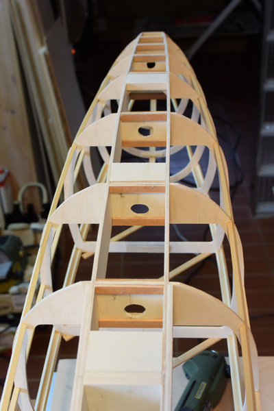

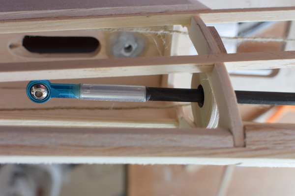

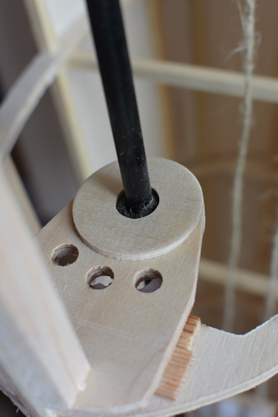

Die Mechaniken für die Anlenkung von Höhen- und Seitenruder sind fertiggestellt. Das Höhenruder wird über eine Schubstange angelenkt. Die Schubstange ist an zwei Punkten in einer Filzpackung gelagert:

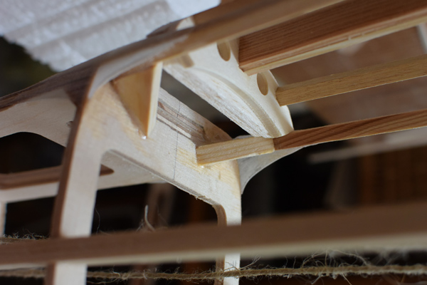

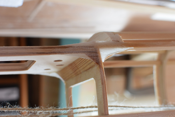

Zwei Längsgurte enden stumpf auf das Auflagebrett für das HLW. Hier habe ich versucht mit etwas Glasgewebe eine bessere Verbindung zu schaffen:

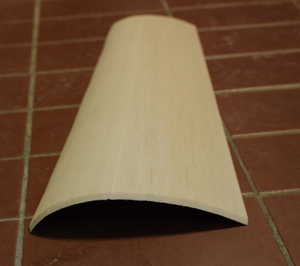

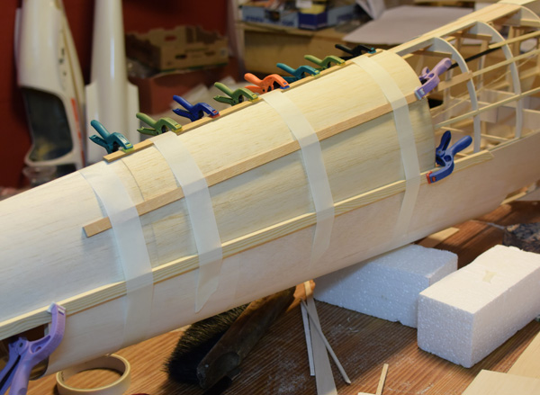

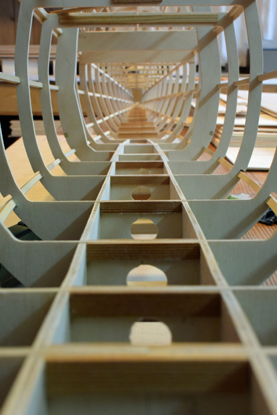

Die vom Hersteller vorgesehen Beplankung mit 3 mm Balsa habe ich übernommen. Das ist zwar eine staubige Sache, aber es klappt so weit ganz gut. Die Paneele werden mit wasserfestem Ponal verleimt, die Schäftflächen angeschrägt, dann wird das Paneel nass auf dem Rumpfgerippe fixiert und nach dem Trocknen verleimt und später verschliffen:
Langsam arbeite ich mich von hinten nach vorn voran und das Volumen des Rumpfes beeindruckt mich immer mehr. Mein erstes Modell in M1:3!

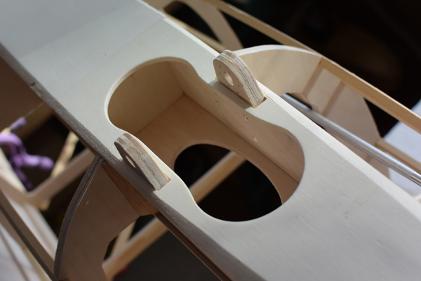

Die Öffnung für das Rad habe ich etwas figurbetonter ausgeführt:
