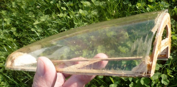

Dans les années suivant la production, le plastique constituant le fuselage, apparemment du POM, sur lequel on ne peut rien coller, était très résistant. Suite à des chocs violents, le fuselage se pliait, gardait une trace de pli, mais ne rompait pas ..

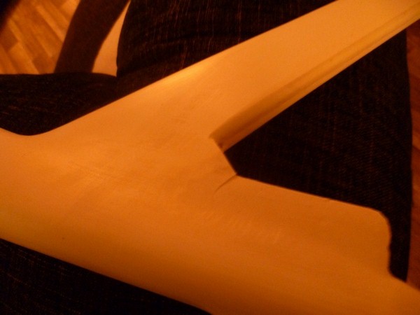

Maintenant, j'ai 3 fuselages en fait .. 1 sorti du reste de kit non touché, celui du Bourget à peine travaillé , seuls les trous de passage de clés ont été faits, et il a été gratté ( il était indiqué dans la notice d' origine qu' il fallait gratter, d'une part pour améliorer le présentation, de fait on voit sur la peau des traces de pinceau, qui je pense sont dues à l'enduisage grossier du moule avec des cires de démoulage) et d' autre part pour alléger, ce qui n'est pas inutile, au niveau de la queue... Quant au 3° fuselage, celui sur lequel j'ai commencé de travailler, le moins beau, il a été martyrisé .. dans la zone verrière, le baquet a été entièrement retiré, il me faudra donc renforcer avec un cadre en ctp que je visserai au travers de la peau. D' autre part, le plastique ayant vieilli, ou peut être présentant d'origine des irrégularités dans le mélange" , ou les deux, est devenu localement très cassant. Il suffit de presser d'un doigt dans la zone support de stab, dans ce cas, et ça craque comme rien ..
Peut être au final, n'utiliserai je pas ce fuselage .. J'aviserai ..
Photo de la verrière magnifiquement réalisée, trouvée dans le kit ..

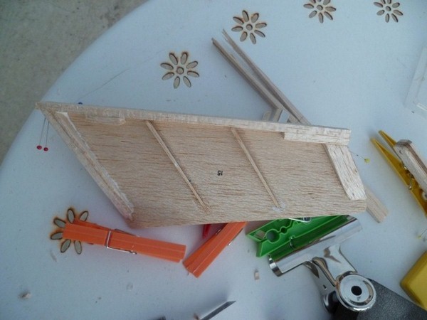

C' est donc attablé sur la terrasse que j' ai bati la dérive ..
Il fait très beau , pourvou que ....
Et puis une photo de l' arrière du fuseau dans la zone fragile, on voit bien la crique , et la partie manquante, ça va s' arranger..
