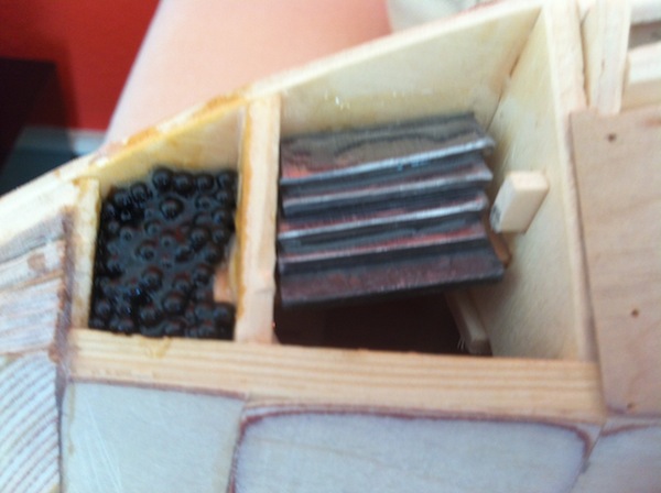

MessagePosté le: 14/07/2014 09:11    Sujet du message: Répondre en citant
Nounours ne sera pas assez lourd !
Attends toi à mettre 1 KG de plomb dans le nez .
J'ai coulé de la grenaille dans de la résine époxy pour faire le centrage.
Le CG idéal est au niveau de la broche.

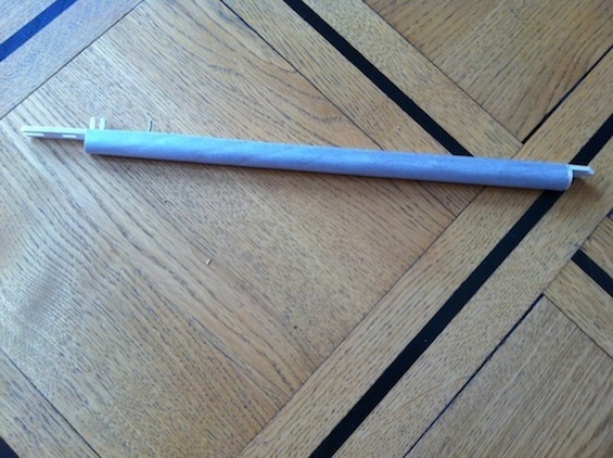

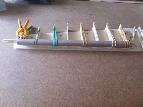

Maintenant c'est au tour du volet de stab.
On commence à monter le bord d'attaque séparément , toujours avec la technique de la feuille de ctp roulé. Cette partie comprend le petit verrou qui permet de le rendre démontable.
Le tout est ensuite collé sur les nervures, elles-mêmes fixées sur un chantier.
Denis

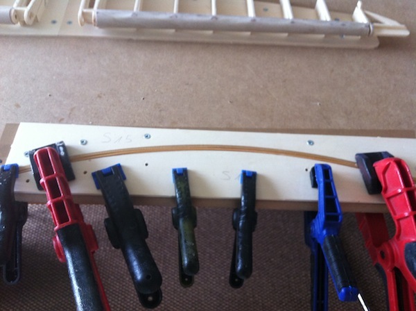

MessagePosté le: 22/07/2014 10:19    Sujet du message: Répondre en citant
Le bord de fuite est constitué de 2 baguettes de pin 3 X 3. Elles sont collés et mises en forme à l'aide d'un gabarit :

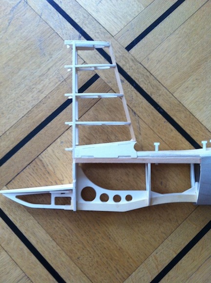

C'est sûr qu'avec une pelle pareille ça devrait bien spiraler Very Happy
Denis
saltomortale
Inscrit le: 11 Déc 2013
Localisation: Genève

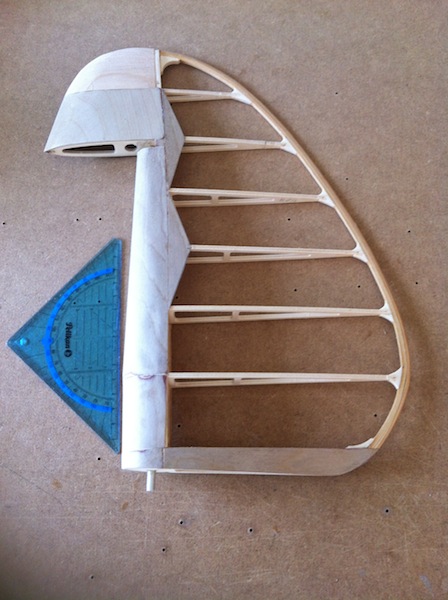

MessagePosté le: 11/08/2014 08:48    Sujet du message: Répondre en citant
Partie fixe de la dérive avant coffrage. En bas la dérive est articulé par un axe pris dans un petit roulement.

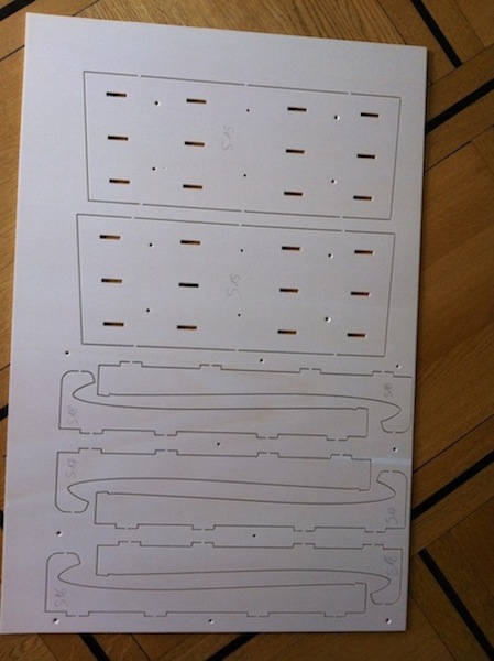

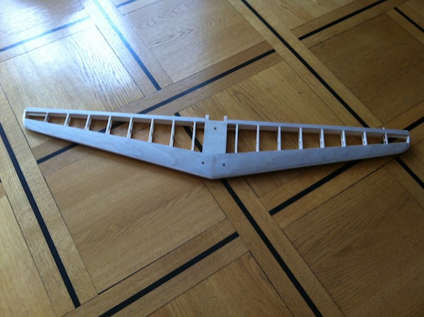

Maintenant que le "gros oeuvre" est à peu près terminé, il me reste cette plaque de ctp
Quelqu'un peut-il me dire à quoi cela peut-il servir ?
Merci pour votre aide Very Happy
Denis

MessagePosté le: 13/08/2014 07:29    Sujet du message: Répondre en citant
Bonjour, tu as peut être eu une réponse depuis? ça ressemble à un bâti de montage pour le stab

MessagePosté le: 13/08/2014 09:50    Sujet du message: Répondre en citant
J'ai reçu la réponse de Frank. Il s'agit d'un gabarit pour relier les 2 parties de l'aile au niveau de la cassure Very Happy

MessagePosté le: 21/08/2014 08:35    Sujet du message: Répondre en citant
C'est bien ça !
Pour assembler les demi ailes , je les ai utilisé , nickel !
En principe , l'ajustage de la jointure ne nécessite pas de retouche.
Au moment de l'entoilage des ailes, je te conseil de le tendre simultanément pour éviter les déformations entre la gauche et la droite.

MessagePosté le: 29/08/2014 10:30    Sujet du message: Répondre en citant
En prévision du poids d'équilibrage nécessaire, j'ai profité des espaces disponibles pour y loger un peu de plomb :

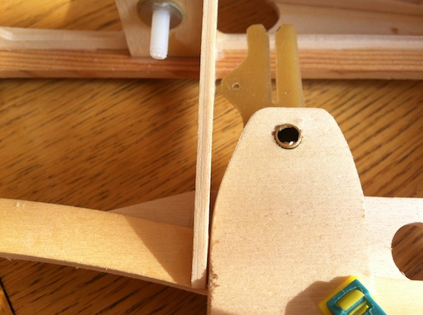

MessagePosté le: 09/09/2014 18:31    Sujet du message: Répondre en citant
Voici la commande de stab que je projette d'installer :
Il s'agi d'un palonnier de servo dans lequel j'ai collé un roulement à bille. L'axe est un tube en laiton. Une tige en cap collé à l'axe du volet de stab viendra coulisser dans la rainure. Cela vous semble-t-il valable ?
Je me suis librement inspiré du système de Rémy.

MessagePosté le: 09/09/2014 18:52    Sujet du message: Répondre en citant
Personnellement, je n'aurais pas confiance dans la solidité du plastique, surtout vu le peu de matière qu'il reste Confused Je préfère l'époxy cuivré avec roulement brasé à l'étain.

MessagePosté le: 10/09/2014 19:37    Sujet du message: Répondre en citant
Tu as raison Vincent , le circuit imprimé est plus résistant et parfaitement adapté à cette utilisation , de plus , il ne coûte pas cher .
Je ne prendrais pas le risque de perdre le profondeur pendant le vol pour une si petite économie . [vieux]

Salut Denis
pour ta commende de profondeur faite avec un palonnier de servo, un peu fragile. [non] [non]
vu qu'il faudra que je la fasse aussi cette pièce pour Jean-Jacques.
je pourrais te la faire aussi si tu veux [humm]
@++ Christian

MessagePosté le: 12/09/2014 08:56    Sujet du message: Répondre en citant
Merci beaucoup Christian. C'est vraiment sympa de ta part car je n'ai ni le matériau, ni les outils ni le savoir faire [good]

saltomortale
MessagePosté le: 15/09/2014 10:09    Sujet du message: Répondre en citant
Finalement je me suis rallié à vos avis et grâce à l'ami Christian ("Hibernatus") j'ai maintenant une commande solide et fiable :
Et vive la solidarité modéliste ! [amen]

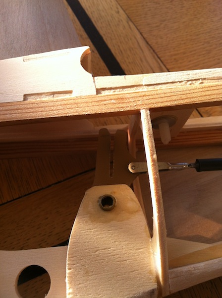

MessagePosté le: 07/10/2014 10:03    Sujet du message: Répondre en citant
Voici la commande complète :
Ca fonctionne parfaitement sans jeu Very Happy

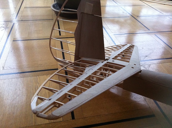

Montage de l'empennage. Tout est bien d'équerre et je trouve que cela a déjà fière allure Very Happy

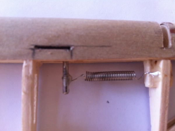

MessagePosté le: 21/10/2014 10:07    Sujet du message: Répondre en citant

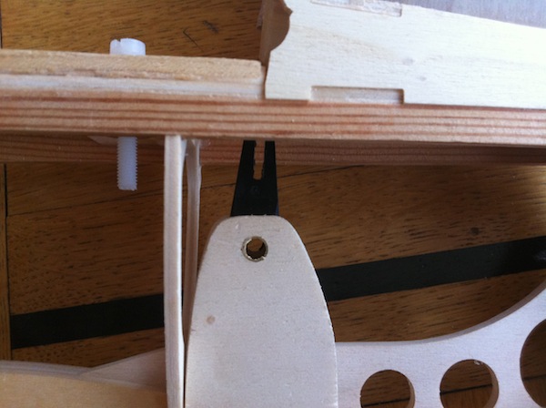

Petit détail sur le système de verrouillage du volet de stab :
Denis
haju68
Inscrit le: 10 Juin 2009
Âge: 39 Vierge
MessagePosté le: 21/10/2014 12:03    Sujet du message: Répondre en citant
C'est un verrou qui permet de séparer le volet de profondeur du stab, c'est bien ça?
Beau planeur en perspective.
Julien
Posé pas cassé! Ouf!
saltomortale
MessagePosté le: 21/10/2014 15:21    Sujet du message: Répondre en citant
Oui c'est bien ça. Ce petit verrou se trouve au bout du volet de profondeur.
Denis
haju68
Âge: 39 Vierge
MessagePosté le: 21/10/2014 15:51    Sujet du message: Répondre en citant
D'accord. Quel est l'intérêt? Pour faciliter le transport?
C'est également présent sur le grandeur?
Je n'ai pas le souvenir d'avoir déjà vu ça sur les planeurs grandeurs sur lesquels je vole. Mais il est vrai que je ne vole que sur des plastiques...
Julien
Localisation: Lanzarote
MessagePosté le: 21/10/2014 15:57    Sujet du message: Répondre en citant
Sur les maquettes c'est toujours bien d'avoir les gouvernes démontables, déjà pour faciliter la finition, pour le transport surtout en ce qui concerne le volet de dérive et on est content aussi que ça se démonte pour la maintenance en cas de bobo. Après chacun ses habitudes pour rendre démontable, verrou, goupilles, axe complet....

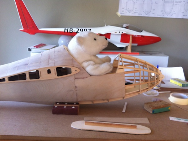

saltomortale

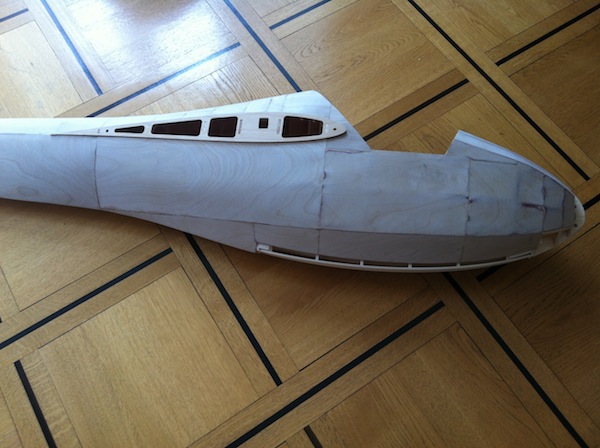

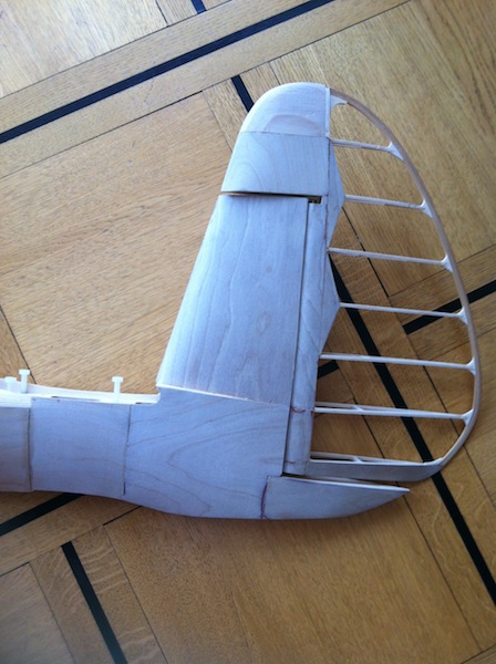

MessagePosté le: 06/11/2014 10:59    Sujet du message: Répondre en citant
Après avoir réalisé la commande de profondeur, j'ai enfin pu coffré toute la partie arrière :
Je trouve que ça lui fait un joli croupion Very Happy
Reste plus maintenant qu'à lui faire le patin arrière.
