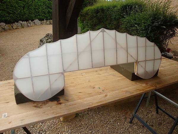

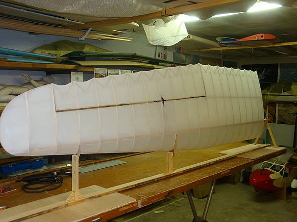

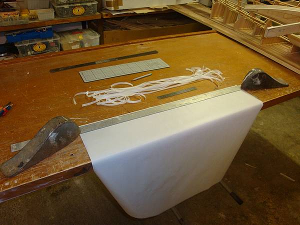

L'entoilage de l'aile droite est terminé, j'ai commençé les découpes des bandes en oratex
MessagePosté le: 25/04/2014 17:39    Sujet du message: Répondre en citant
Voilà tous est prêt pour un travail de longue haleine le lardage (sans aide)Confused

Pour la fête des pères une machine à découper serait peut être une bonne idée [fiufiu]
Tu les as découpé comment tes bandes crantées [humm]

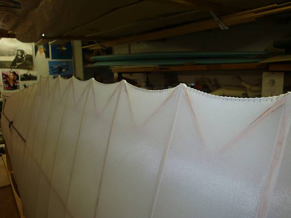

Elles sont coupées droites, comme sur le Nitra, à cette époque et sur ce genre de planeur ils ne faisaient pas nécessairement de crantage aux bandes.
Michel, tu mets bien des bandes sous et sur le lardage?
MessagePosté le: 26/04/2014 18:20    Sujet du message: Répondre en citant

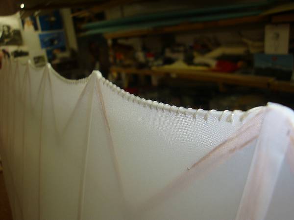

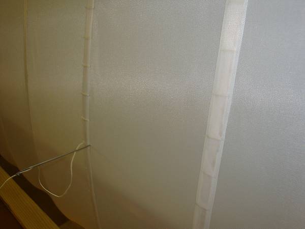

Oui Vincent j'ai coupé des bandes sans crantage, et les ai collées avant de commencer le lardage. Ensuite je reposerai une bande. J'ai bien regardé la vidéo de ton Nitra. J'aimerais juste avoir, si possible,une photo de l'aiguille que tu as confectionnée pour le lardage.

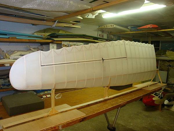

Aujourd'hui première séance de couture.le B.F d'une aile est terminé.(en 4heures) Confused
Localisation: Lanzarote
MessagePosté le: 26/04/2014 19:37    Sujet du message: Répondre en citant
J'en avais fait plusieurs, vraie aiguille rallongée d'une CAP brasée, mais ça se pliait autour de la brasure. Après CAP pliée et goutte de brasure, puis perçage et mise en forme.
Mais la plus simple et la mieux est la dernière faite: CAP de 1mm dont l'extrémité est rougie et aplatie au marteau, perçage à 0.8mm. Un petit coup de lime pour qu'il n'y ait pas d'aspérité qui accroche à son passage et réduire au maximum autour du perçage pour ne pas faire de gros trous dans le tissu.
Je viens de mettre à jour ma page du Nitra avec une photo de cette aiguille de lardage http://www.retroplane.net/nitra3/page6.htm

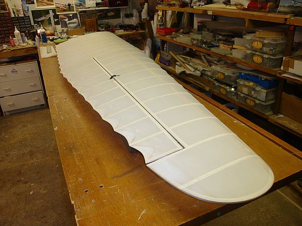

MessagePosté le: 27/04/2014 18:15    Sujet du message: Répondre en citant

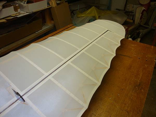

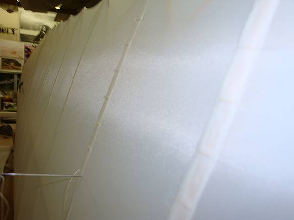

Première nervure lardée, et pose des bandes d'oratex pour voir le résultat.
Deuxième nervure en cours, j'espère terminer avant Noël Laughing

une précision au sujet des bandes crantées ou pas,
ce n'est pas une question d'époque mais de matériaux employés
en effet avant les avions / planeurs étaient entoilés au coton et les bandes de recouvrement dans le même matériaux, les bandes étaient crantés car ça limite l'effilochage du coton (c'était déjà utilisé dans la couture de confection)
quand est apparue le nylon, le crantrage n'était plus nécessaire les bandes étant soit découpées par fusion (fer à souder aiguisé) soit livrée directement en rouleau,
on trouvait des entoilage "mixte" les anciens n'ayant pas confiance dans le nylon (dacron par ex) à cause de l'image des bas qui filent alors continuait à entoiler au coton mais mettaient des bandes lisses en nylon au lieu de perdre du temps à faire leur bande crantée (puisque les bandes crantés n'étaient plus livré prête à l'emploi en rouleau)
et pour compléter, il était tout à fait possible de faire une réparation ou poser une bande nylon sur un entoilage en coton, l'inverse n'est pas possible, car la tension de la toile en coton est obtenue par la tension à la pose, alors qu'avec le nylon la tension est obtenue par chauffage (rétractation) au fer à repasser

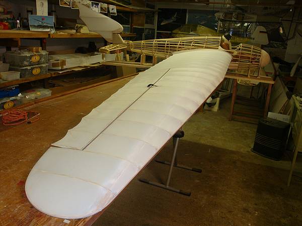

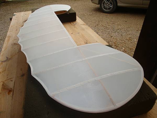

MessagePosté le: 03/05/2014 18:08    Sujet du message: Répondre en citant
[oouf] En voilà une de terminée. Avant d'attaquer l'autre aile je vais larder la profondeur et la dérive.

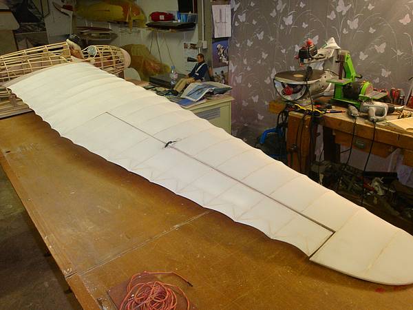

MessagePosté le: 04/05/2014 19:08    Sujet du message: Répondre en citant

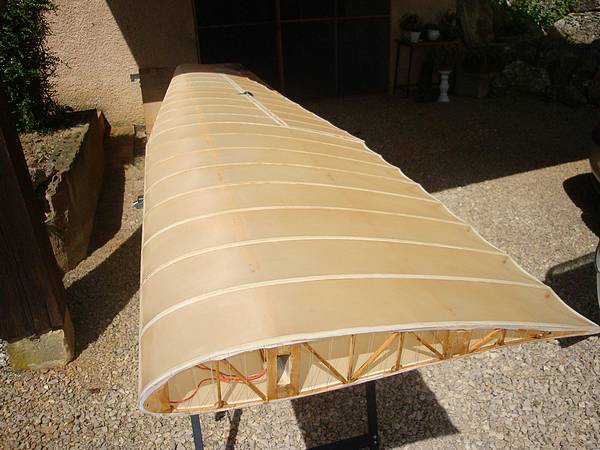

Pour changer un peu de la couture j'ai teinté l'aile en chêne clair, et mis une seule couche . Je crois que Vincent en avait passé deux sur l'aile de son Nitra.

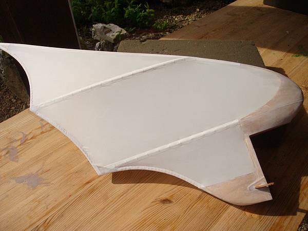

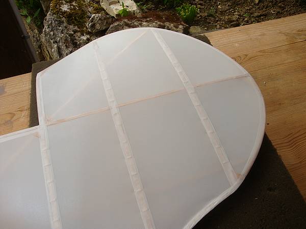

Very Happy Merci Pierre et Michel. Le lardage de la dérive est terminée, maintenant on va passer au stab.
MessagePosté le: 07/05/2014 18:06    Sujet du message: Répondre en citant
Terminé. Demain une couche de chêne clair.
