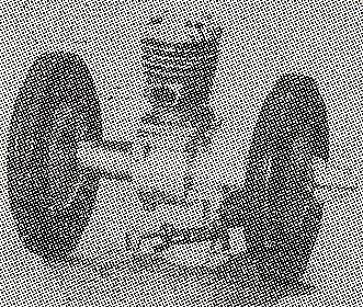

L'aéro 162 12/10/1934
Le M.L 19 de M.LARTIGUES équipé d'un BROWN
notice de présentation des établissements MERCIER

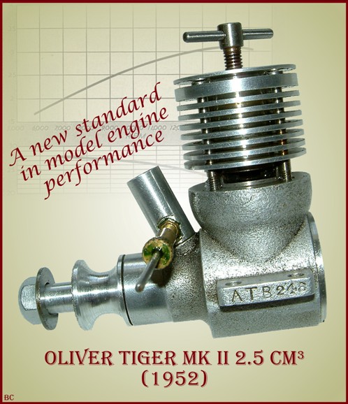

Il y a quelques mois, j'ai commencé une présentation de diesels 2,5 team racing. Pour débuter, on n'avait regardé que les ED Racer, qui était à peu près le seul moteur possible, pendant les 2 ou 3 premières années du team racing "Class A" (2,5cc).
Pour continuer un peu, l'ère de l'ED Racer a pris fin avec la sortie de l'Oliver Tiger Mk II, version aéro. A l'origine, il s'agissait d'un moteur à double arbre, pour les voitures circulaires puis, voyant l'éclosion du team racing en Angleterre et l'adoption de la cylindrée 2,5 par le FAI, John Oliver (père) décida de fabriquer une version aéro, que voici:
Cette version aéro n'a été fabriquée que pendant un peu plus d'un an, de la fin 1952 jusqu'au début 1954, ce qui fait que le petit nombre qui existe sont tous "en vitrine" SAUF, évidemment, dans un petit village gaulois, où l'on persiste à en faire tourner...
Donc, voici l'Oliver Tiger Mk II qui, le premier, établissait une supériorité Oliver qui allait durer une dizaine d'années...
Regardez si ça vous dit... c'est un super moteur !
Comme d'hab, pardon pour la vidéo "en anglais", mais j'estime déjà faire assez pour la francophonie...
Le lien:
http://youtu.be/10oi49Q6EEc
