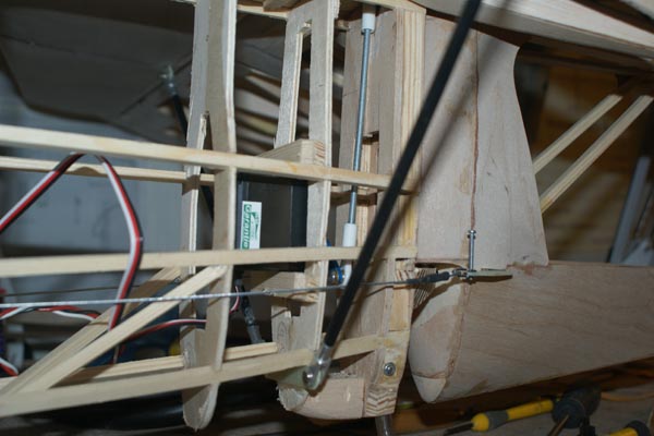

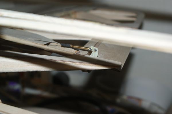

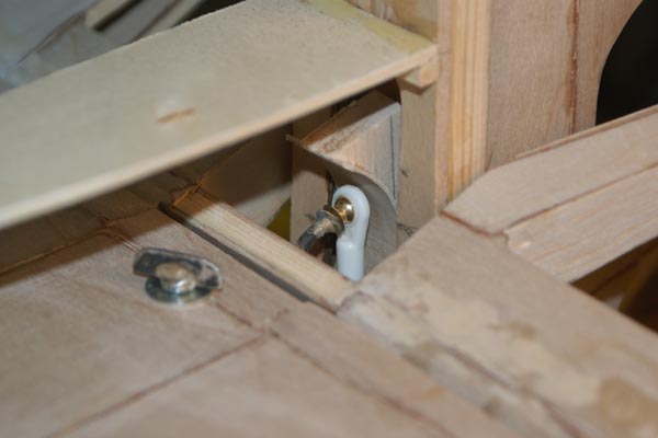

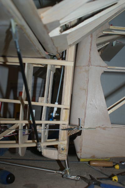

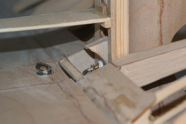

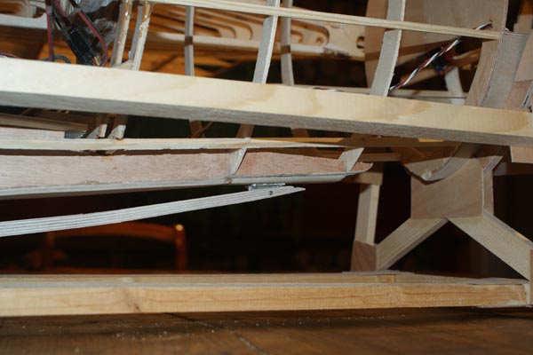

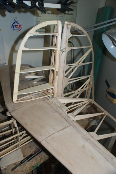

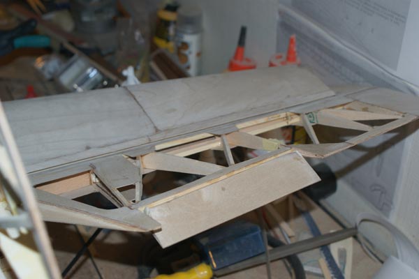

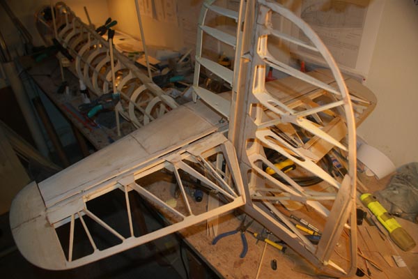

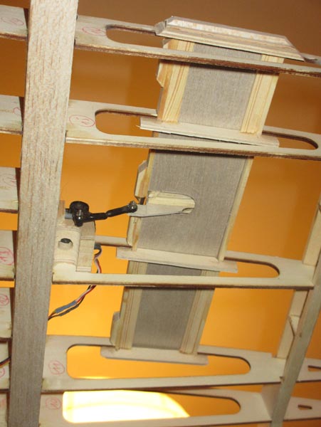

15 jours plus tard, j'ai construit l'empennage. Cette année je vais pas bien vite
J'ai réalisé une commande de profondeur directe. Le servo est dans le pied de dérive, et démontable une fois le volet de dérive enlevé
Le servo est un Futaba S-bus de 18 kg.cm ça devrait tenir. J'avais installé un servo de 8kg.cm mais j'ai eu peur qu'avec un choc à l'attero, le poids du volet ne broie tout.
La commande de profondeur est faite par une tige filetée de 3 mm qui se termine par une chape à rotule. Le palonnier de commande du volet de profondeur vient s’insérer dans la chape.
Une rondelle brasée sur le palonnier (en cap 3mm) forme une butée pour la chape. Et pour éviter que la chape ne s'échappe (elle est bonne celle-là ) j'ai placé derrière un guide en arc de cercle.
Le montage de l'empennage est super rapide et il n'y a aucun jeu.
J'ai aussi réalisé le tab sur le coté droit et sa commande par câble.
La prochaine étape sera le coffrage de la partie fixe de la dérive. Le coffrage est en cours de formage. Il faut qu'il sèche toute la nuit.

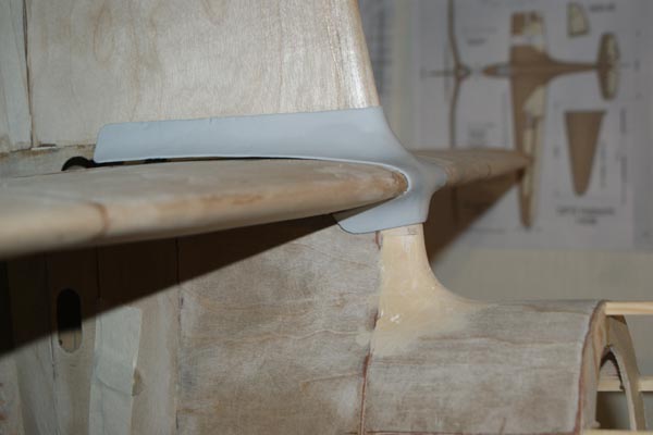

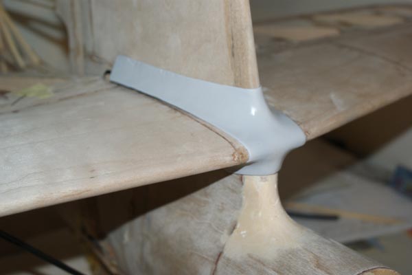

Coffrage de la dérive, de l'arrière du fuselage et moulage du carénage de pied de dérive:
Et tant que la résine était fluide j'en ai profité pour mouler in situ la cornière de fixation du pare brise

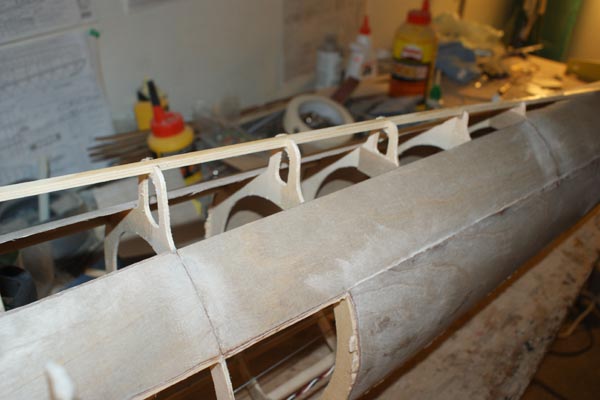

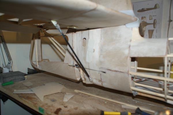

Et pendant ce temps je coffrais:
Un morceau le matin après le petit déjeuner, et un le soir avant le coucher. Même posologie pendant une dizaine de jour.

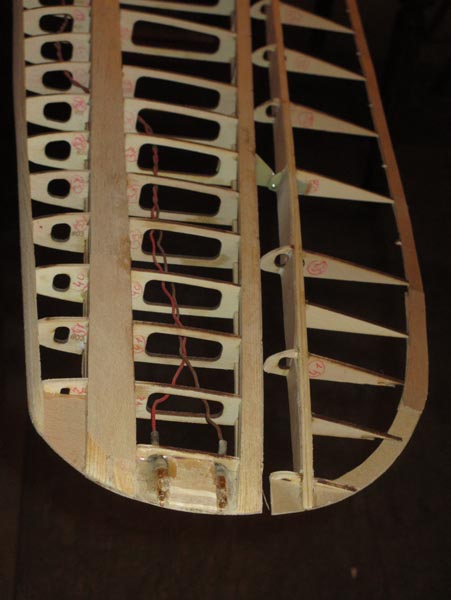

Étant bloqué sur le coffrage, il est temps d'attaqué les longerons d'ailes. Les longerons réalisés, je pourrais faire la mise en croix et finir le coffrage du fuselage.
Cette fois ci, je tente le longeron à section en H: une âme en CTP 3mm et des semelles d'épaisseur dégressives de 2x 10mm x 6mm jusqu'à 2x 10mm x 3mm. Ça me fait donc des semelles de 23X6 finissant a 23x3.
Cette largeur de semelle de 23 me permettra de poser des rubans UD verre-epoxy en intrados et extrados (faut que ça tienne la voltige).
Les 1/2 nervures seront collées de part et d'autre du H. Je ne sais pas encore comment monter l'aile: poser le longeron à plat sur le plan de travail et coller verticales les 1/2 nervures arrières puis coller les 1/2 nervures avant, ou bien faire un chantier en aile de mouette et monter l'aile à plat sur le chantier?
Le 1er système est plus rapide mais risque de vrillage incontrôlé. Le deuxième nécessite d'aller encore acheter du bois chez brico-merlin.

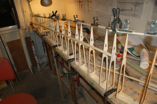

Posté le: 31/12/2012 15:14 Sujet du message: |

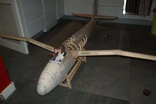

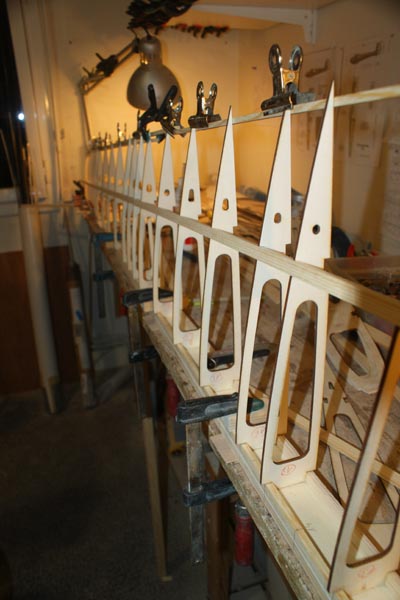

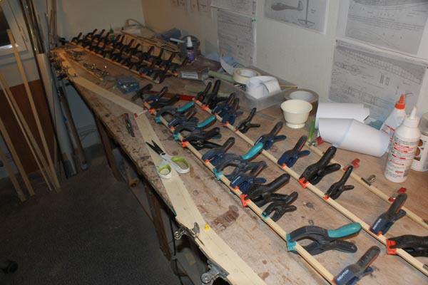

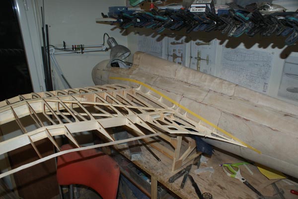

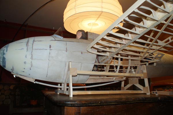

Les longerons étant à peu près termines, j'ai procédé à la mise en croix afin de coller le couple de clé à sa position définitive.
Cet oiseau là manque de plumes.
J'ai donc commencé le montage de la 1ere aile
J'ai finalement choisi de monter les ailes avec le longeron à plat sur le chantier, avec pose pose des demi-nervures arrières puis plus tard pose des demi-nervures avant.
La fin de mes vacances arrivent et je n'aurait monté qu'une aile. Ça va être chaud pour être prêt pour Pâques!

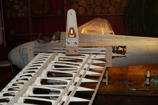

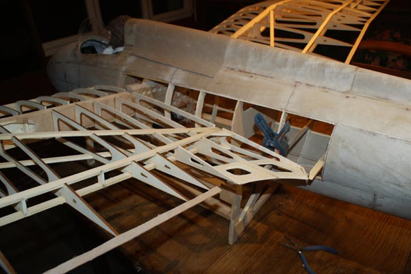

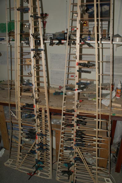

Posté le: 09/01/2013 19:54 Sujet du message: |

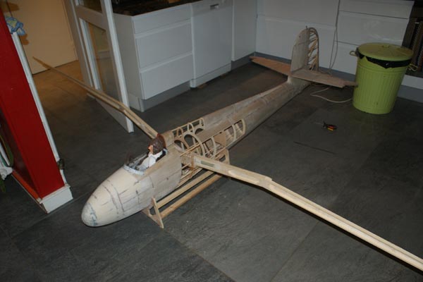

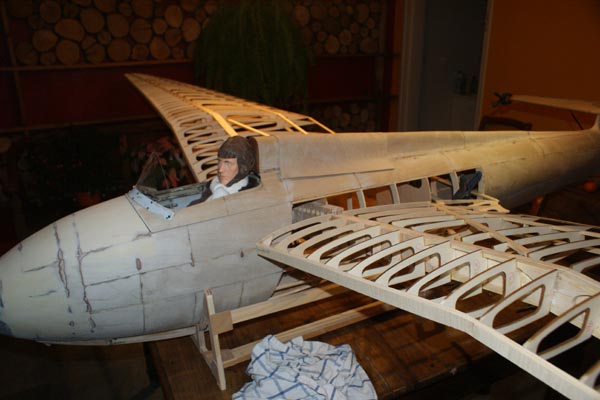

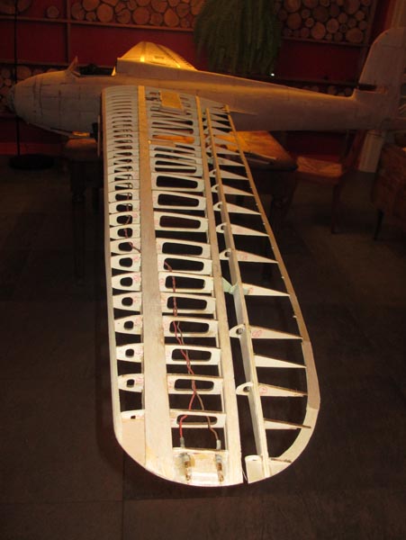

La structure de mes ailes étant assemblée, je suis passé à la mise en croix pour le collage définit de la clé d'aile d'incidence (jonc en FdV diamètre 9mm)
La corde de l'aile à l'emplanture est balèze: pas loin de 60cm
1,5° de V longitudinal
Le positionnement des clés d'ailes étant terminé, je vais pouvoir finir le coffrage du fuselage.

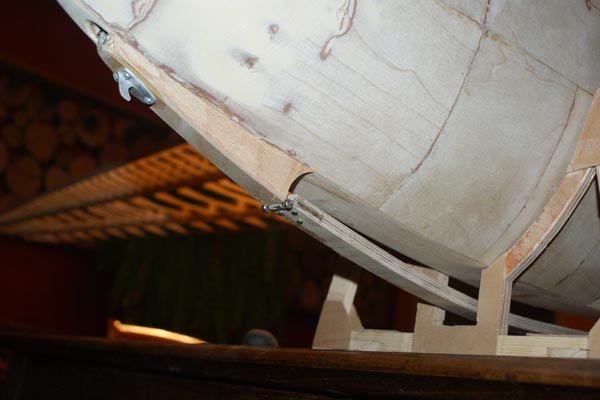

Le week-end dernier j'ai réalisé le patin en lamellé-collé en alternant CTP de 1,5mm et FdV 150gr/dm2
La suspension du patin sera tiré d'une cale à poncer en mousse noire. Ce sera pas visible car l'espace entre patin et fuselage sera habillé de cuir noir. |

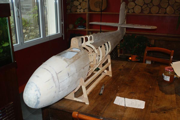

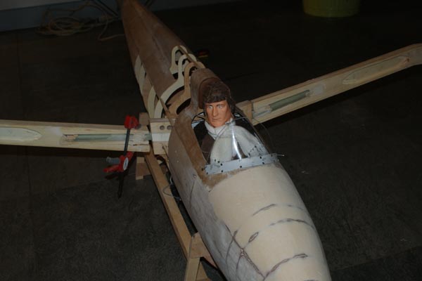

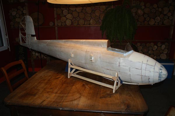

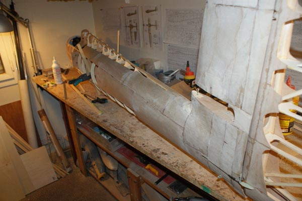

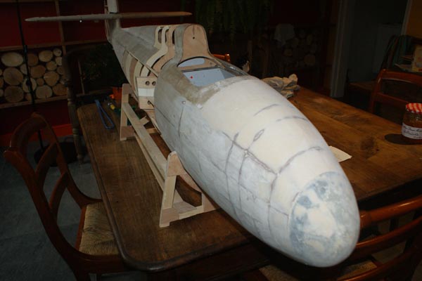

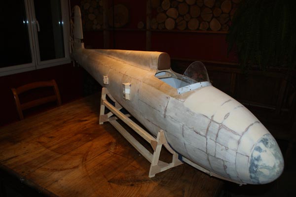

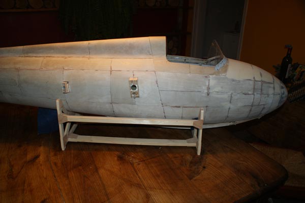

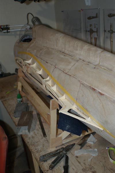

Les clés d'ailes étant en place j'ai fini le coffrage du fuselage.
Mon suppositoire est complet:

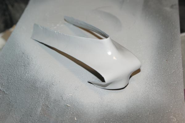

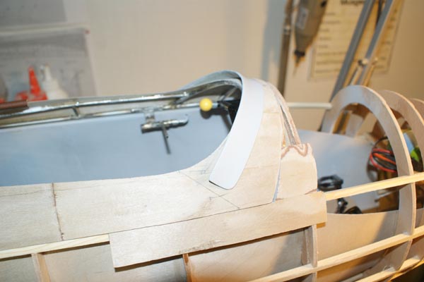

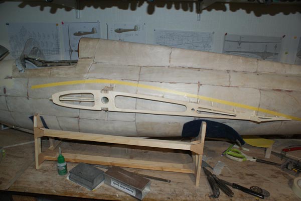

J'ai pu ensuite attaquer le Karman. Pas mal de travail de ce coté, car pour rester maquette il est construit en structure puis sera coffré en CTP 0,4mm (sauf le bord d'attaque du karman qui sera en balsa plein)

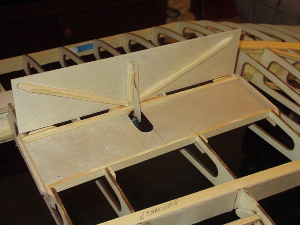

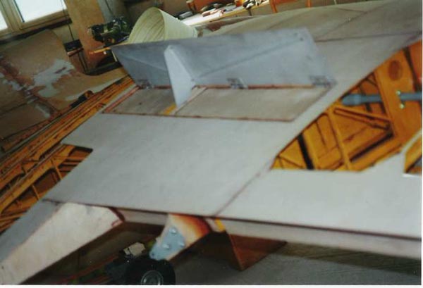

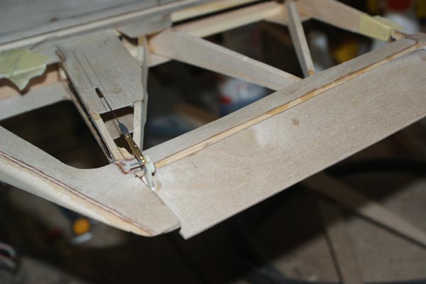

Petite question pour ceux qui connaissent intimement le Habicht: je n'ai pas réussi à trouver la moindre photo des ailerons du D-8002 (le bleu -réplique construite en 2007 à la Wasserkuppe)) avec les aérofreins sortis. Donc pas moyen de savoir quel est le type d'articulation des palettes d'extrados ?
Le D-1901 de la famille Zahn (le rouge) a des aef de ce type:
avec des charnières simples à l'avant de la palette.
Sans plus d'info, je vais faire comme le D-1901 (et c'est bien plus simple que le système DFS).
Ceci dit y a un truc bizarre puisque le Habicht sortant du DFS, on peut imaginer qu'il a du être doté de ce système d'aef et non pas le type du D-1901. Les constructeurs de ce planeur (qui n'est qu'une réplique datant du début des années 2000) ont peut-être simplifié le montage des aef?
A+ |

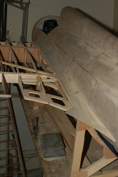

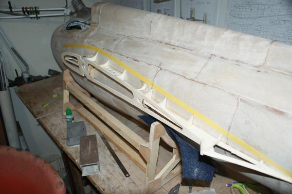

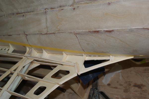

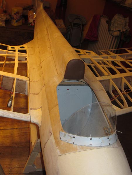

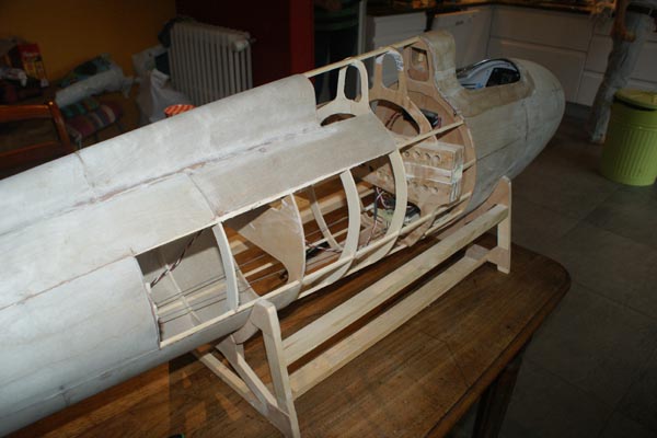

Fin de week-end et bilan des travaux:

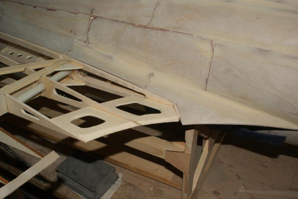

Un karman terminé

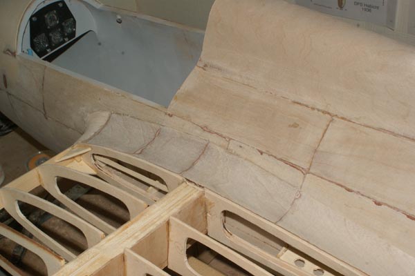

Le bord d'attaque est en balsa plein. je vais le mastiquer avant marouflage complet du fuselage.
Le coffrage en CTP 0,4mm est collé directement sur les éléments de structure placé dessous (tout à la cyano épaisse selon mon habitude).

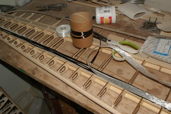

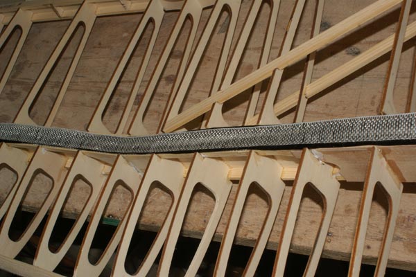

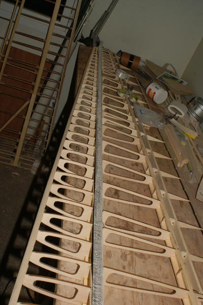

Et pour finir la soirée, un peu de fibres et résine pour finir les ailes.
J'ai stratifié des rubans UD fibre de verre et carbone sur mes longerons. Objectif : avoir des ailes qui tiennent le tonneau déclenché et les boucles serrées.
Intrados: 3x UD verre 150gr/dm2 + 1x UD carbone
Extrados: 2 ou 3 UD verre (j'ai pas encore décidé)
Je finis par une bande de balsa 3mm, facile à poncer pour retrouver le profil de l'aile

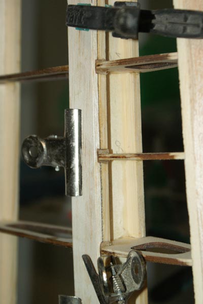

Sur cette derniere photo, on voit le longerons en H avec semelles en pin (20x6 finissant en 20x3) et la stratification sur les semelles et le balsa en surface.
Allez, bonne nuit les petits. |
jean claude Crétal Serial Posteur
Posté le: 13/01/2013 23:03 Sujet du message: |
Bonsoir Eric beau travail aussi en Bretagne
Je ne suis pas sur que tes UD t'apportent beaucoup plus de résistance que ton longeron d'origine qui à l'air suffisamment dimensionné.
Une solution aurai peut être été d'assurer la liaison globale par une chaussette carbone ou fibre.
Marcel Jeanjean (sous les cocardes 1919) |

Bilan du week-end et de la semaine passée:
- 2eme karman terminé
- construction des aef: j'ai opté pour le système de charnières simples comme le Habicht grandeur D-1901. J'ai pas trouvé d'info sur ceux du D-8002. En plus c'est bien plus simple à faire
Il me manque juste les charnières laiton de L'Octant, sans doute bloquées quelque part par la neige.
- séparation des ailerons et fabrication des charnières et commandes
Ce sont des ailerons Frise ( Leslie George Frise 1897–1979) , il faudra donc soigner le coffrage du bord d'attaque de l'aileron. L'avantage c'est que ce coffrage devrait créer un bon D-box qui va rigidifier l'aileron (qui pour l'instant est tout mou en torsion)

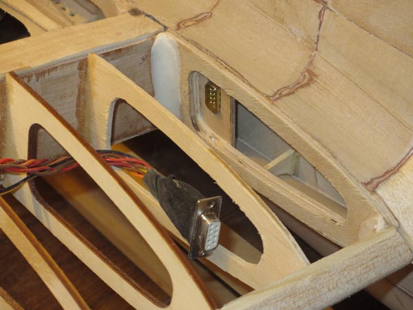

- puis j'ai fini par de l'électricité. Les faisceaux électriques sont faits (prises DB9 pour raccordement ailes-fuselage car j'ai 8 fils à passer):
Les deux derniers fils courent jusqu'au saumon
Pourquoi donc??? |
Jac50 Maniaco Posteur
Inscrit le: 16 Nov 2008
Localisation: Nord cotentin
Âge: 77
Posté le: 21/01/2013 23:30 Sujet du message: |
Pour les fumigènes?
Jac
Principe Shadok:
Il vaut mieux monopoliser son intelligence sur des conneries,
que sa connerie sur des choses intelligentes
(Jacques Rouxel). |
