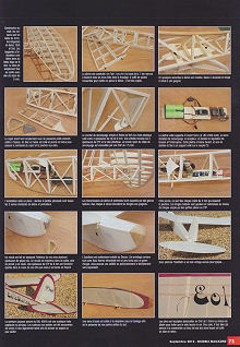

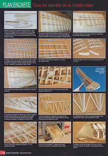

Article et plan encarté dans
n°744 Septembre 2013

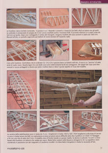

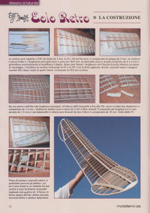

Article et plan encarté dans MODELLISMO
n°125 Septembre/Octobre 2013
