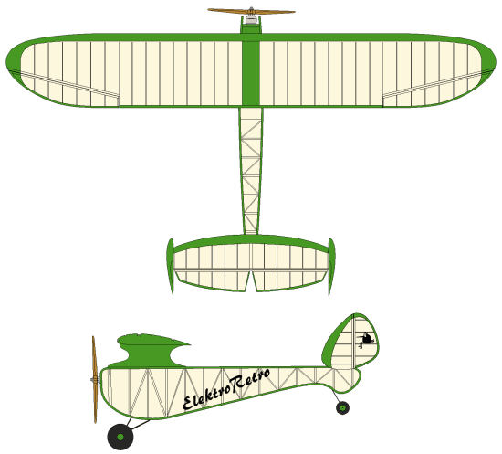

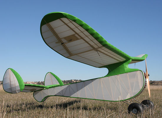

Une simulation de différents coloris permet de choisir sans trop de mauvaises surprises, le vert l'a emporté.
![](90.jpg)
04 Février 2011
![](91.jpg)

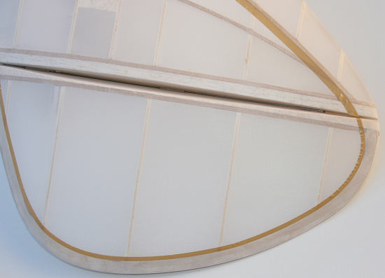

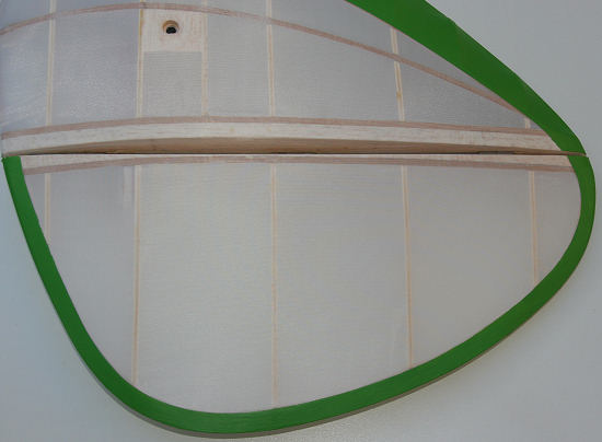

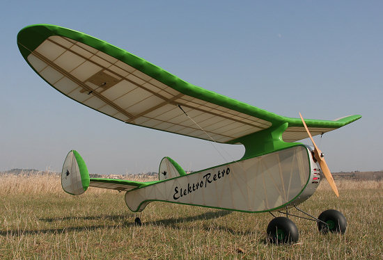

La peinture est une acrylique satinée, passée au pinceau, le rendu sur la toile est mat, ce qui me plait assez

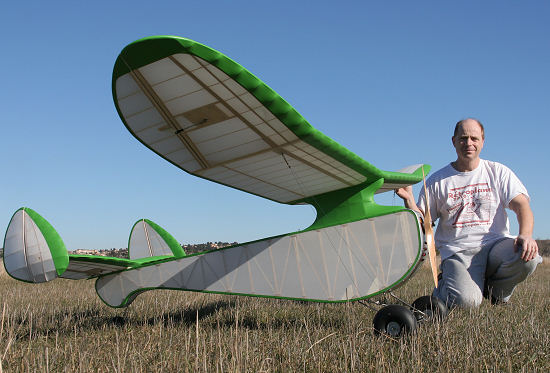

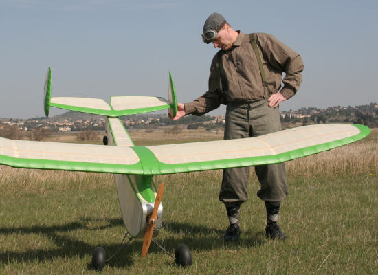

Le montage sur le terrain se fait trés rapidement, pas plus de 5mn. Le fuselage tient dans le coffre avec hélice et train monté. Le stab se transporte avec ses 2 dérives, il reste à le brancher et à visser sur le fuselage, les ailes s'enfilent sur les clés et se branchent sur le pylône, elles sont maintenues avec un élastique, les haubans restent sur le train, il y a juste 2 chappes à clipser sur les ailes.

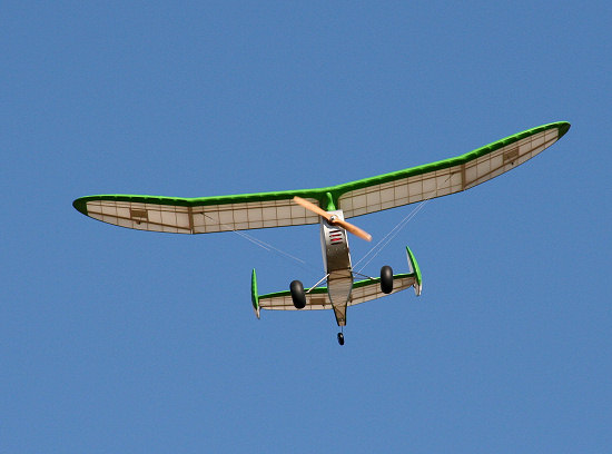

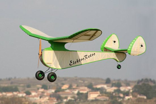

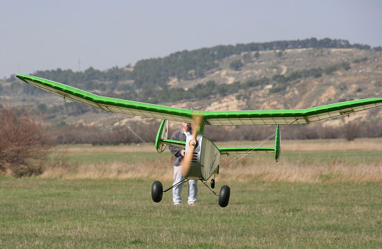

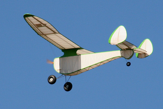

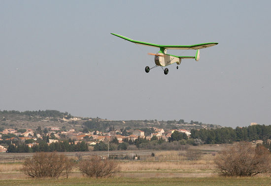

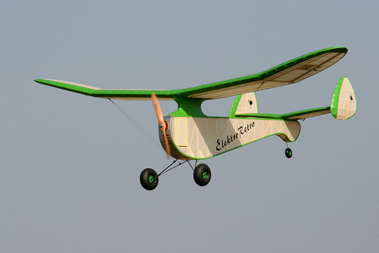

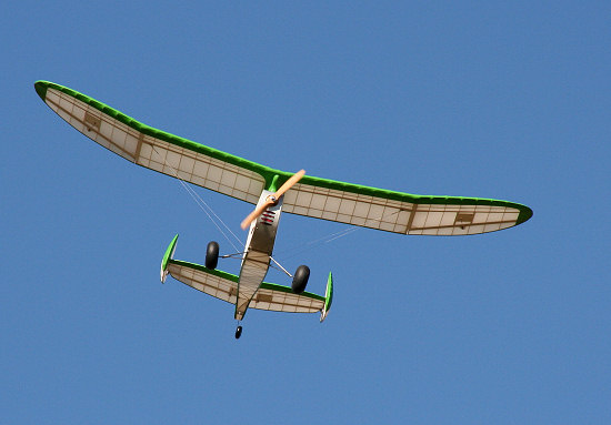

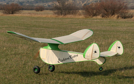

06 Février 2011: le premier vol a eu lieu par une belle et douce journée (23°)comme on en connait dans le sud à cette saison, un avant goût printanier, avec un reste de tramontane 10km/h, qui est un vent de nord-ouest transportant l'air réchauffé des terres. Cela fait tout juste 2 mois et 1/2 que la construction a débuté, les plans ont été tracés au fur et à mesure de la construction afin de valider
chaque pièce. Quelques craintes quant au centrage situé à 47%, malgré 1kg de plomb, avec un Vé longitudinal de 0° on verra bien.... Je repère le terrain pour essayer d'utiliser une parties sans trop de trous et bosses, ce sont d'immences étangs asséchés, mais les années d'innondation il y a ici jusque 1m d'eau qui stagne parfois plusieurs mois.

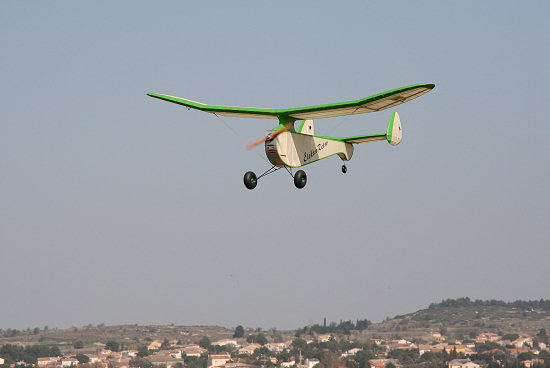

Quelques aller/retour en roulage pour sentir la manoeuvrabilité, j'accélère doucement, l'avion part droit et le stab se soulève trés vite, gaz à fond, le coucou décolle paisiblement mais je dois trimer à fond cabreur pour rester en ligne de vol. Je monte facilement sous 45°, à 100m d'altitude je coupe les gaz et fais un test de piqué, je relâche le manche de profondeur, l'avion remonte immédiatement et fortement, ce
qui augure un centrage beaucoup trop avant. Je vais donc pouvoir enlever du plomb pour le centrer à environ 49% de la corde moyenne et ainsi remettre le trim du stab au neutre. C'est un centrage qui peut paraitre "arrière" mais qui est classique pour un avion ayant cette géométrie, nez trés court et grand volume de stab, ce que confirme PredimRC qui donne un centrage à 49% et limite arrière à 51%.
Quel plaisir de voir cette grosse bêbête voler avec un filet de gaz, l'atterrissage se fait facilement sans trop de rebonds parasites. Il me reste à l'apprivoiser, l'avion doit pouvoir voler avec un vent de 15/20km/h sans que ce soit trop génant, au delà ça risque de chahuter trop et ce n'est de toute façon pas son domaine de vol.

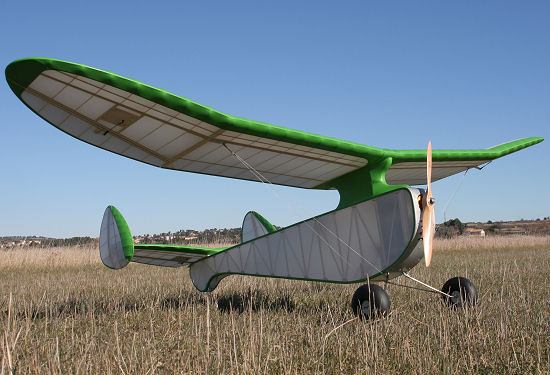

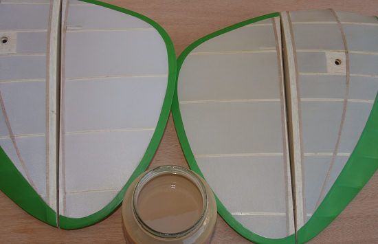

Les premiers vols étant validés, je continue la finition. Tout le Diacov a reçu une couche de vernis à l'eau satiné incolore additionné de 20% du même vernis couleur chêne moyen, cela jauni trés légèrement le tissus et lui donne encore plus un côté antique. Une 2eme couche diluée de vert à été passée, et les roues ont été peintes à la Humbrol.
![](101.jpg)
A gauche la dérive avec entoilage nature, à droite le Diacov vernis.

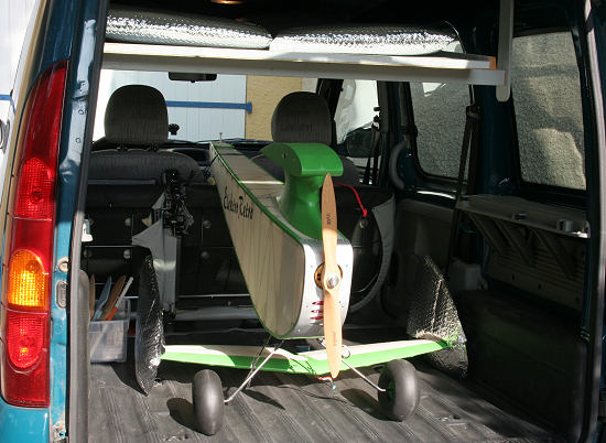

Une petite idée de l'encombrement du fuselage dans une Kangoo, le train se démonte si besoin

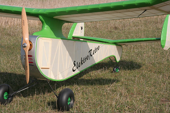

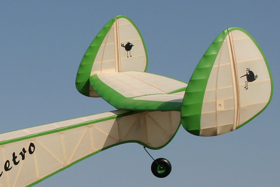

Des marquages "ElektroRetro" (police AR BERKLEY) en vinyl noir mat ont été découpés à la CraftRobo et posés sur les côtés du fuselage, ainsi que de mignons logos sur les dérives, trouvés sur le forum Crafty. On remarque bien l'allure jaunie du Diacov passé au vernis teinté, par rapport aux photos en haut de page.

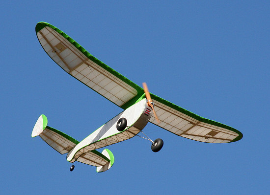

10 Mars 2011: Quelques vols pour finir de valider le centrage, cette fois j'ai complètement enlevé le plomb, l'avion est sain et ne montre aucun signe dangereux de décrochage, mais il continue encore de remonter, moteur coupé. Je suis maintenant centré à 51.5% de la corde moyenne soit 219mm du BA avec un Vé longitudinal de 0.5°.
Après un échange avec Frank Aguerre concepteur du logiciel PredimRC, je lui explique la situation, et il me fait remarquer que j'ai choisi dans le logiciel "Fuselage poutre normale" alors que l'avion a une "poutre épaisse" et effectivement lorsqu'on change ce paramètre, le centrage calculé passe à 50%
et
centrage limite arrière 53%, ce qui correspond exactement aux constatations faites en vol.

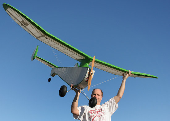

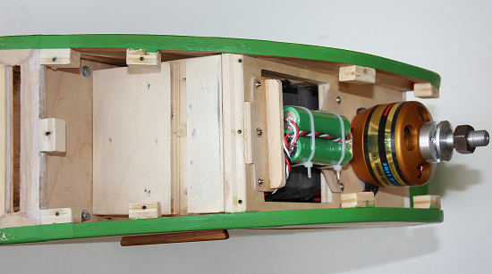

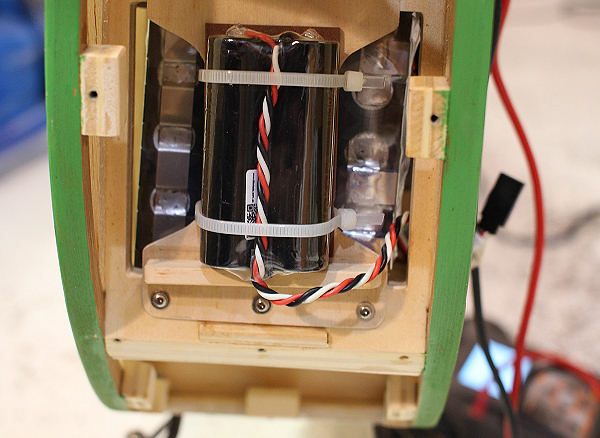

Remplacement de la batterie de réception de 6 éléments Nimh pesant 455g avec sa platine acier, par un accu 2S Lithium Ion pesant 100g avec une platine en CTP. Le Gain est de 355g. Le centrage recule un peu et le vol est encore plus agréable. L'ElektroRetro est maintenant centré à 52% de la corde moyenne.
![](batt-recep-lithium.jpg)
J'ai également testé une hélice bois de 20x8, le décollage est plus doux et n'engendre pas le couple de renversement qu'il y a avec la 20x10, le vol est bien sûr un peu plus lent plein gaz, la consommation moindre, mais on sent la différence de puissance.

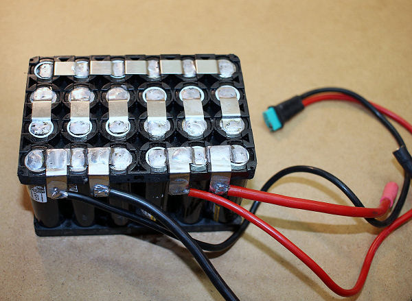

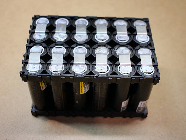

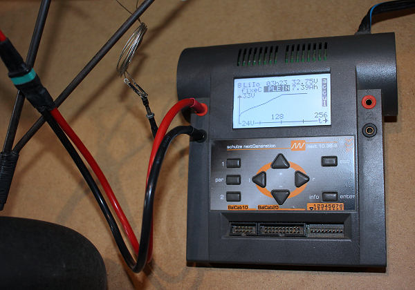

15 Décembre 2021 - Confection d'un nouveau pack batterie

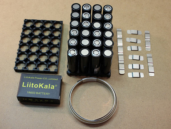

Commande sur AliExpress de 26 éléments lithium type 18650, 24 pour le pack de propulsion et 2 pour la batterie de réception. Je commande en même temps des supports en plastique permettant d'assembler facilement et de bien maintenir les éléments, du ruban nickel de 10x03mm pour les contacts et de la gaine thermo pour enrober le pack. C'est incroyable comme les prix ont baissé, ces éléments coûtaient 10 euros pièces
il y a 10 ans quand je les avais acheté, là j'ai payé un peu plus de 2 euros l'élément avec une capacité de 3Ah au lieu de 1.6Ah initialement
![](new-batt-01.JPG)
Vraiment pratique ces supports d'assemblage en plastique, il en existe de toutes les formes, qui s'assemblent en plus entre eux
![](new-batt-02.JPG)
Soudures à l'étain, avec ces bandes en nickel ça se fait très facilement
![](new-batt-03.JPG)
![](new-batt-04.JPG)
![](new-batt-05.JPG)

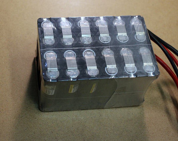

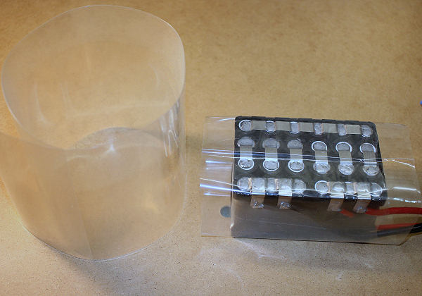

Gaine thermo pour enrober le pack, qui est donc câblé en 8S3P, soit théoriquement 9Ah de capacité
![](new-batt-07.JPG)
1er cycle de décharge/charge, il n'y a que 7.4Ah au lieu des 9Ah théorique. L'accu va peut être se roder et gagner en capacité. Il y a de toute façon plus de capacité qu'avec l'ancien pack de 4.8Ah.
